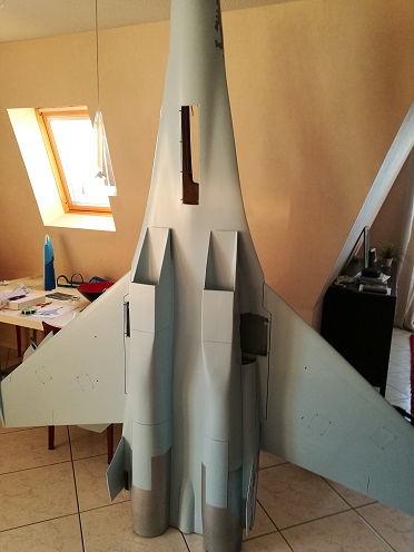

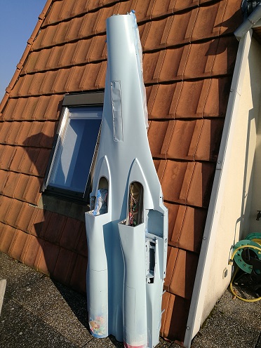

Allez, encore une petite couche! le dessous du jet.

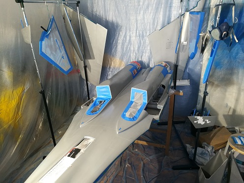

On recommence encore et encore par une séance de masquage des zones déjà peintes...
Et aprés peinture...
J'ai peins, entre temps, toutes les zones gris fonçé comme le cône, les entrées d'air, le haut des dérives, WE prochain j'attaque les réacteurs et je pourrai démonter ma "cabine de peinture"...

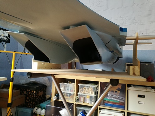

Dernier gros travail de peinture, les tuyères!
Je n'ai jamais fait ce genre de déco donc je s'y suis parti à la bonne franquette! ;) .
Le but est de donner un effet de tôle surchauffée...
Donc, j'ai commencé par une base couleur métal sur l'ensemble.
Puis des touches de jaune et de bleu ici et là pour faire des zones de métal brulé.
et enfin du noir mat en fines couches de plus en plus délavé....
Peinture en cours
résultat au soleil 8-) 8-) 8-). suis très content :P
et une vue de coté avec le cône et le haut des dérives peintes en gris foncé...

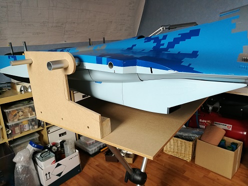

Pour lui faire prendre l'air, il faut tout d'abord que je finisse tous les travaux de déco et le protéger par une couche de vernis.. j’essaie de tout finir avant fin mai...
En attendant, il est très fragile, rien que le poser sur le trépied fait des marques. J'ai fabriqué hier un support qui permet de soutenir le fuselage par les clés d'ailes.. Il me servira également pour le transport..
Voilà le fuselage n'est plus en contact avec un support... 8-)
