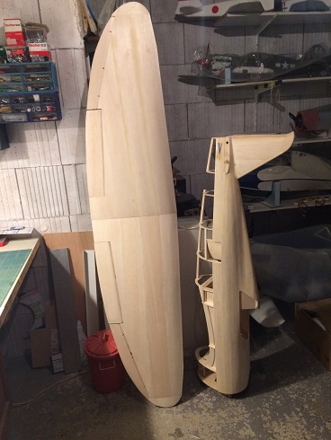

Ben voila la deuxième aile est au même point que la première.

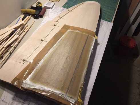

Avant de faire les découpes pour le train rentrant, j'ai profité de la présence du coffrage pour mouler en fibre de verre les futures trappes pour les jambes du train.

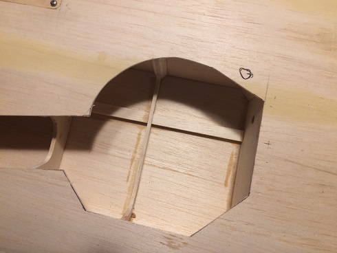

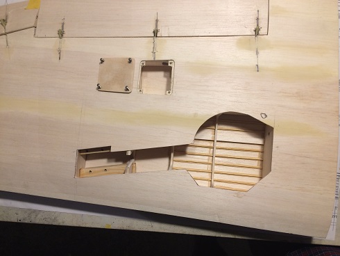

La construction avance avec les ouvertures de l'emplacement du train rentrant et la réalisation de l'emplacement des servos de volets et des trapes sur lesquels seront fixé les servos.

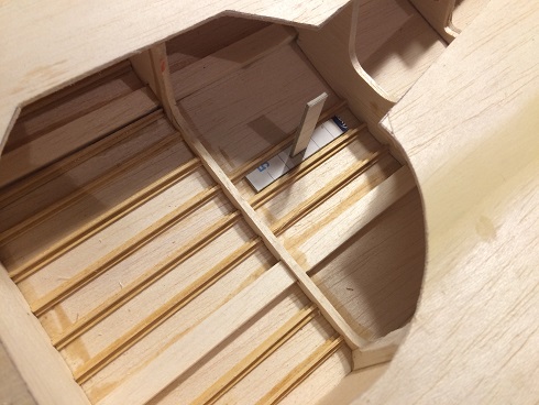

J'ai aussi décidé d'aménager l'intérieur des puits des roues du train rentrant, en réalisant les rédisseurs qui sont des profilés en forme de T sur le grandeur. C'est un détail qui sur la maquette du P47 ne se verra quasiment pas mais c'est pour le plaisir de le faire.

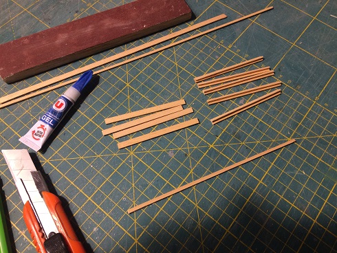

Première étape réalisation des profilés.
Puis mise en place des profilés à l'aide d'un gabarit pour l'espacement
Et voila le résultat avant puis après.

La suite avec la réalisation des trappes des servos d'ailerons.
Découpe des trappes pour le train rentrant en fibre de verre.
Mise en place des charnières à axes décalées.
Puis mise en place des contre trappes.
