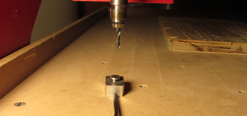

Capteur en situation de mesure TLO (cycle G38.2 de grbl). C'est une illustration, en situation réelle la pince est coiffée de son écrou de blocage.
Le capteur est constitué d'un capteur NO relié au CNC Shield. A la fermeture du contact la descente de la broche s'arrête, la hauteur de la broche est mesurée par rapport au zéro machine et comparée à la position de la broche sans outil. la différence de mesure donne le TLO.
Une procédure intégrée à bCNC permet d'étalonner la hauteur du capteur et le point 0 de la broche. ces données sont mémorisées sur le disque dur et rechargées à chaque démarrage du logiciel. Si tu utilises les espaces de travail (G54..G59) tu n'as même pas besoin de faire les origines pièces. Tu montes la pièce en appui sur son référentiel, tu charges le programme et tu lances le cycle. Après tu as le temps de savourer ton café.

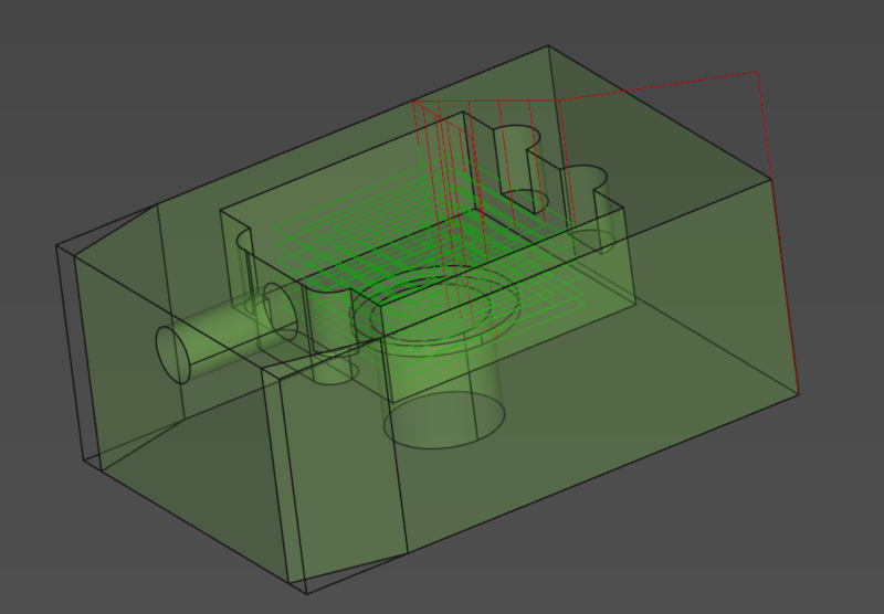

Pour FreeCAD c'est bon, j'utilise la même démarche. Pour chaque opération on choisi un outil, on valide ses paramètres de coupe et on détermine son parcours. Lorsque ce programme est chargé sur la machine la première instruction de travail est M6 T.. (montage de l'outil) ensuite le programme déroule ses instructions jusqu'à l'outil suivant.

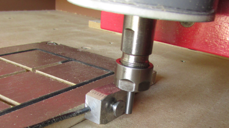

Je te donne les détails du capteur que j'utilise. Le corps est prismatique pour permettre une utilisation soit verticale, pour déterminer le Z0 ou le TLO, soit horizontale pour régler l'Origine Programme sur X et Y (représentation ci-dessous).

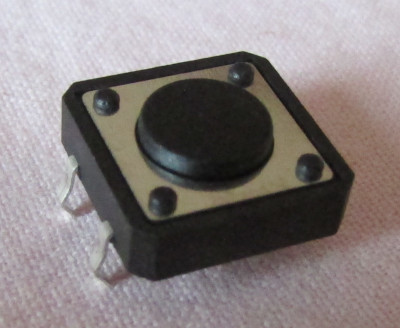

La partie électrique est un poussoir de type NO relié au CNC shield par un câble blindé (récupéré sur un chargeur de téléphone portable). Si tu utilises un CNC shield le capteur est relié aux bornes SCL et GND.
Le format du contact est de 12X12 mm.

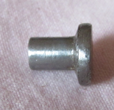

Le plateau de mesure est fait à partir d'un clou à chevron tourné au diamètre 5. La tête est dressée en reprise sur le diamètre.
Après soudure de la connexion électrique, le capteur NO est immobilisé à la cyanolite dans le corps, et l'espace libre au-dessus rempli à l'epoxy.
