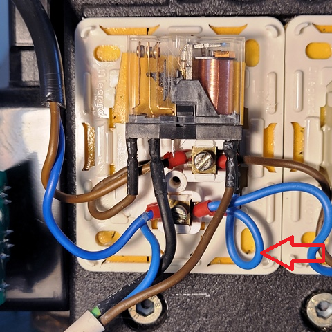

Concernant le schéma, juste une remarque : ton neutre entre dans le relais de puissance alors que ce n'est pas le cas en réalité. Peut-être un problème de représentation que je ne comprends pas ?
c'est ce fil qui fait boucle ; il doit être collecté à la bobine de commande. L'autre extrémité de la bobine est alimentée à travers le relais omron (fil marron)

Jipé, de ta lointaine Occitanie tu es plus observateur que moi qui ai le nez sur la machine :oops:
Effectivement, la photo montre bien le neutre qui entre dans le relais puissance.
Je ne peux plus le revérifier car, sur tes conseils, j'ai tout gardé en l'état et refermé soigneusement ce matin.

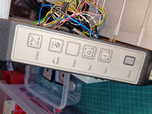

Quant à l'arrêt du processus que tu évoques, je crains que ce soit difficile car les boutons en façade gauche ne sont pas mécaniques. Ils appuient sur une plaque électronique, reliée à la carte mère (un peu comme une calculatrice)

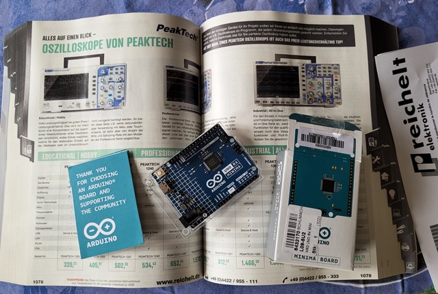

Le coeur de la machine vient d'arriver, l'Arduino UNO R4, avec un gros catalogue offert de Reichelt Elektronik de 5 cm d'épaisseur, qui doit peser un petit kg, une bonne documentation facile à consulter. (le papier a encore ses avantages)

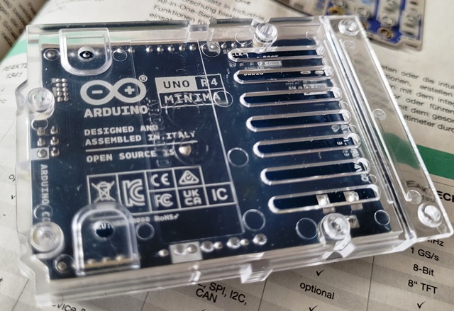

La R4 de l'Arduino possède une protection plastique sur l'arrière avec des orifices de ventilation. Cela facilite la fixation sans avoir à prévoir d'écarteurs
Il fallait un bleu pour que ça marche, sinon j'aurais dû en inventer un. :mrgreen:
Ce circuit imprimé doit seulement servir de support à deux micro poussoirs. Tu dois avoir trois ou quatre fils pour les relier à la carte mère ; c'est ces fils que tu dois récupérer pour l'arduino.

Effectivement ce circuit très plat se termine par autant de paires de fils que de boutons. A exploiter... Il faut peut-être aussi qu'il soit alimenté ? Non ?

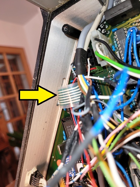

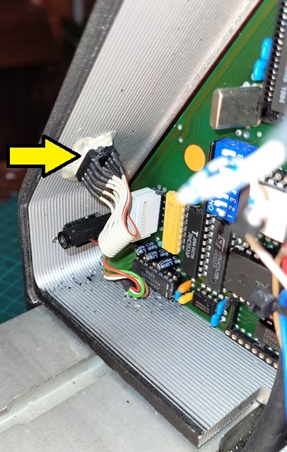

Jipé, j'ai donc photographié le panneau de contrôle recto-verso.
A l'arrière en bas on distingue autant de couples de sorties que de boutons. En haut un autre conducteur souple est relié à ce panneau.
Donc si en prolongeant le stop par 2 fils vers l'arduino, faudra-t-il aussi prolonger le start pour redémarrer au point d'arrêt ?
Faudrait-il peut-être aussi alimenter ce panneau de contrôle ?

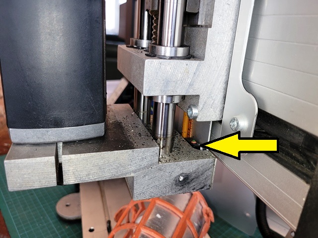

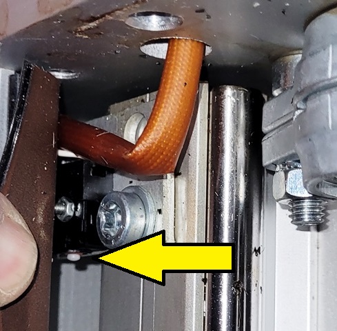

Mes end-stop sont bien visibles sur Y et Z, où il n'y en a qu'un sur chaque axe
Par contre je n'envisage pas de démonter le pont X. Tout ce que j'ai voulu savoir j'ai pu l'obtenir avec Y et Z.

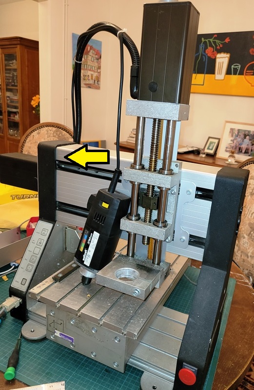

En soulevant la lèvre supérieure gauche du guidage on devine bien le câble de l'end-stop, sans arriver à situer ce dernier. Côté droit, absolument rien !
En sortie de fils vers la carte il y a aussi 2 fils comme sur les autres axes.
Serait-il malgré tout possible qu'il y ait un end-stop de chaque côté, les deux étant câblés en // ?

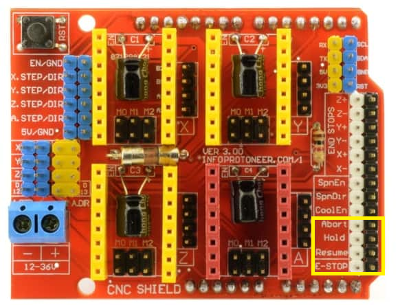

Départ cycle : poussoir NO à relier aux pins "resume"
Arrêt cycle : poussoir NO à relier aux pins "abort"
Les pins sur isolant noir correspondent à la masse de l'arduine (Gnd). le blindage du câble de liaison doit y être raccordé.
Pas d'alimentation sur ces fils ; juste quelques mA au moment de la fermeture du contact.
Le conducteur souple (fil bleu) doit alimenter un témoin de visualisation ; à vérifier.
Les commandes physiques sont intéressantes pour deux raisons : rapidité d'accès et rapidité de réaction. Avec la souris, il faut pointer le bon endroit avant de cliquer, et la commutation se fait à travers le logiciel et la liaison série ; donc temps de réaction plus long qu'en attaquant directement l'arduino.
Sur ma machine, où je pratique au quotidien le changement d'outil en cours d'usinage, je n'utilise plus la souris pour lancer le cycle d'usinage, ou pour valider le changement d'outil. j'utilise uniquement les commandes physiques.
End Stop : leur fonction n'est pas d'empêcher un déplacement hors limites mais de déterminer le point 0 de la machine qui sert de base pour mesurer les déplacements (Origine Machine ou Origine Mesure OM). Il y en a un sur chaque axe. Si les règles communes sont respectées la broche sur ses capteurs de fin de course doit se situer en haut (Z), à droite (X) et au fond de la table (Y).
Ils sont sollicités une seule fois à chaque mise sous tension de la machine et associées à la procédure de Prise d'Origine Machine (Homing in English).
A l'issue de la procédure de POM les chariots reculent d'un mm ou deux pour libérer le capteur
Pour éviter les déplacements hors limites ils doivent être associés à une définition des déplacements sur chaque axe (soft limits) ; à régler dans les paramètres de l'arduino.
Ton capteur X et peut être caché dans le montant du portique.
