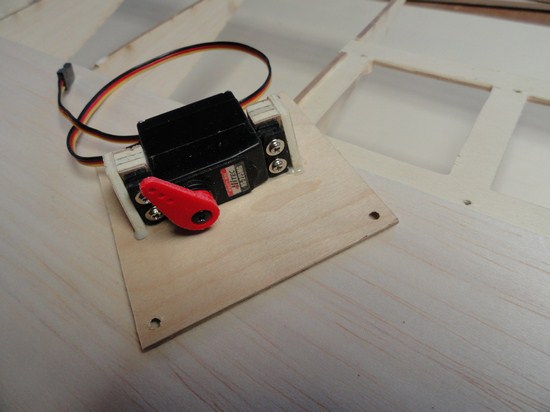

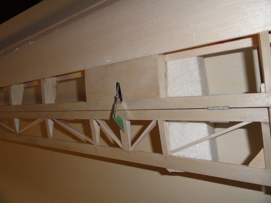

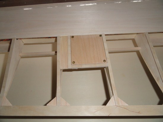

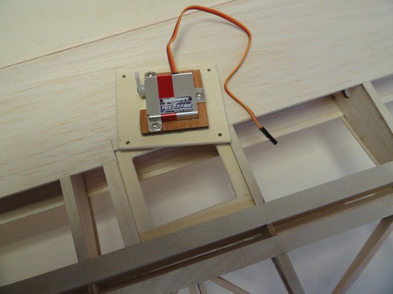

Implantation des servos d'ailerons
Chaque servo est vissé sur une platine découpée laser et collée sur le couvercle.
La liaison servo - aileron est réalisée et les règlages primaires de la couse sont effectués.
Fermeture de l'extrados avec passage de commande
DSC01784 (Copier).JPG (56.43 Kio) Consulté 10222 fois

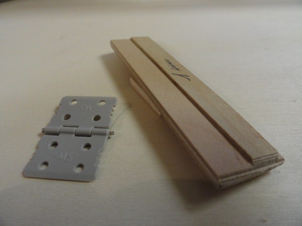

Un de mes problèmes est de coller les charnières.Il y en a toujours une qui ne s aligne pas correctement, ou la colle déborde sur la charnière, ou.... Enfin il y a toujours un grain de sable. Comment t y prends tu? As tu une astuce? ( pour les aligner, éviter la colle sur l articulation,....)
Re: le cherokee de René
danhz a écrit :Toujours aussi propre, clap, clap, clap!!!!
Pour bien positionner les sièges des charnières faites vous un gabarit en CTP. Par exemple Extrados - 0.8mm ou 1mm
Afin de vous éviter de vous torturer l'esprit :?: je vous joint une photo.
Après avoir préparé les sièges des charnières (elles doivent rentrer dans leur logement sans jeu, mais grassement)
Toujours faire un montage à blanc de contrôle avec le volet mobile et vérifier la bonne articulation.
Mettre une goutte d'huile sur chaque charnière au niveau de l'articulation. L'huile va empêcher l'époxy d'adhérer à l'articulation. Attention lors de la manipulation à ne pas tacher d'huile, l'aile de la charnière à coller.
IMPORTANT coller les charnières uniquement d'un coté.
Préparer de l'époxy 5 min. et en introduire dans les logements de charnières sur l'aile par exemple. Garnir faiblement
d'époxy le coté de la charnière à coller et l'introduire dans son logement. Enlever immédiatement les excès d'époxy.
Présenter le volet mobile (aileron, dérive, profondeur) le faire rentrer complètement dans les charnières coté non
résiné et l'articuler à fond et l'alignement sera bon
Même procédure pour l'autre coté des charnières. Recommandation : huiler à nouveau l'articulation des charnières
et dégraisser la partie à coller.

Bien vue le gabarit, je vais m'en faire un , j'avais pas penser a cela c'est cool MERCI René

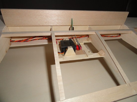

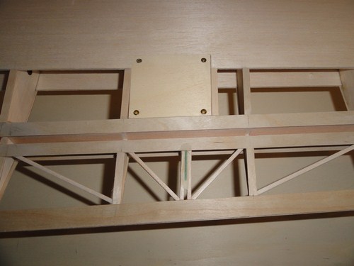

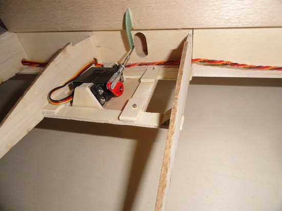

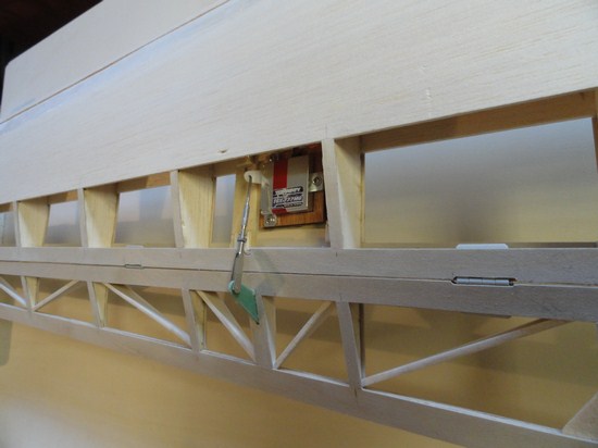

Implantation des servos d'aérofreins et pose des volets d'AF
fixation du servos sur sa platine.
Montage de la platine et finition du cadre,
Liaison servos-AF et prérèglage.
Chapeautage des nervures
DSC01803 (Copier).JPG (55.02 Kio) Consulté 10178 fois
DSC01824 (Copier).JPG (51.6 Kio) Consulté 10178 fois
DSC01806 (Copier).JPG (57.74 Kio) Consulté 10178 fois
DSC01817 (Copier).JPG (57.08 Kio) Consulté 10178 fois

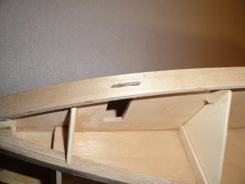

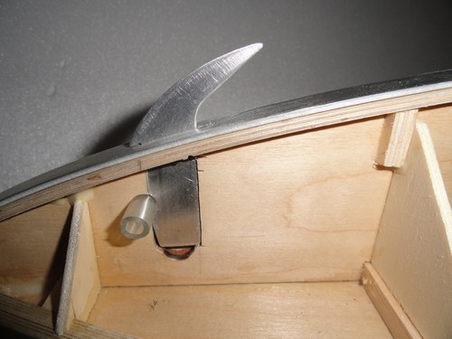

Conception et pose d'un crochet de lancement amovible pour la pente
Découpe du logement de crochet dans l'âme du patin, dans le support de patin
ainsi que dans le patin en duraluminium de 2mm. d'épaisseur.
DSC01827 (Copier).JPG (50.92 Kio) Consulté 10139 fois

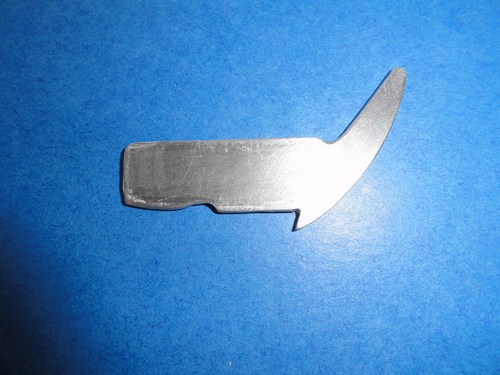

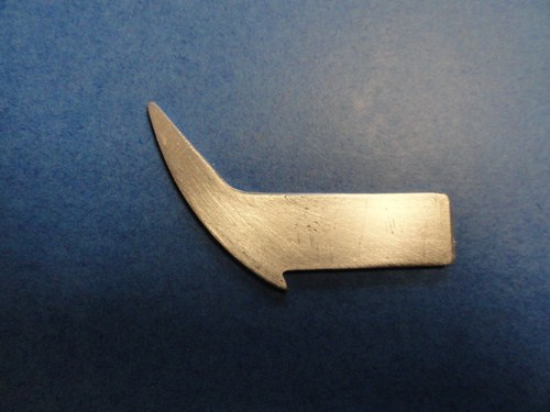

Découpe du crochet en dural 2mm
DSC01833 (Copier).JPG (52.83 Kio) Consulté 10139 fois
Mise en place du crochet dans son logement. Perçage et mise en place du tube en silicone qui fera fonction de verrou
DSC01836 (Copier).JPG (56.07 Kio) Consulté 10139 fois
Derniers ajustements du crochet.
DSC01838 (Copier).JPG (65.7 Kio) Consulté 10139 fois
Vue de l'ensemble monté avec les deux flasques collés sur l'âme du patin.
Le crochet se clipse facilement et se dépose sans outil.
Le grand trou est prévu pour dégager d'éventuelles impuretés qui pourraient rentrer dans le logement.
DSC01841 (Copier).JPG (60.84 Kio) Consulté 10139 fois

Je ne sais pas si c’était prévu sur le plan, mais encore une fois, c'est un système très bien conçu est le réalisation est toujours aussi propre.
Personnellement j'adore et j'espère être remis sur pied pour pouvoir piloter le remorqueur quand ton planeur sera prêt pour les premiers tests.
L’accès au terrain est ouvert aux handicapés , on a déjà vu des pilotes en chaise roulante ;)
fixation originale ! ça donne des idées ...
bien vu le trou à l'intérieur :)
