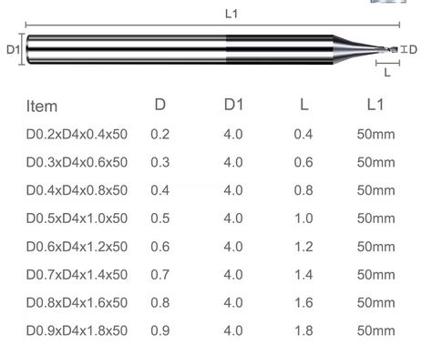

Fraise de 0,2 mm soit doit être super fragile comme fraise. :oops: :oops: :oops: :oops:

Ces fraises ne sont pas si fragiles que ça car leur partie fine est très courte, comme le montre le tableau
fraises fines.JPG (26.11 Kio) Consulté 4037 fois
J'ai acheté ce modèle en 0.5 mm pour graver des plaques signalétiques et je regrette aussi de ne pas avoir commandé des 0.2 mm.
Voici le lien :
https://fr.aliexpress.com/item/10050014 ... pt=glo2fra
Attention queue de 4 mm (je les avais prévues pour la CNC Isel, équipée d'une telle pince). Je suppose qu'on doit aussi les trouver queue de 3.17 mm.
Jeanmi le fait de graver ainsi des pièces de ton avion fait très PRO. Une petite suggestion pour aller encore plus loin : avant de coller la pièce gravée dans l'avion lui passer un coup de bombe de peinture (sombre de préférence), puis poncer la surface plate pour créer un contraste avec le bois.
