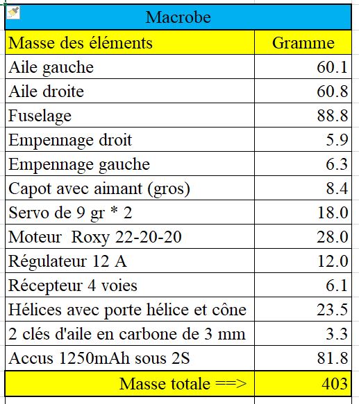

Au niveau du poids ce n'est pas si léger que cela 403 grammes.
Envergure de 1125 mm et longueur de 655 mm.
Surface alaire de 12 dm2 environs qui donne une charge de 33.3gr/dm2
il fallait un accus plus lourd pour le centrage. (pour éviter de mettre du plomb)

Question poids, tu es bon car tu as la même charge alaire que le CARACARA, or plus l'avion est grand plus la charge alaire augmente théoriquement.
Pour ce qui du poids de l'enduit séché, je n'en sais rien, mais à lire Franck Aguerre sur le sujet il n'y a pas d'inquiétude à avoir. Il évoque 3 couches préalables, comme tu as fait, en précisant d'y aller généreusement jusqu'à ce que le support n'absorbe plus rien.
