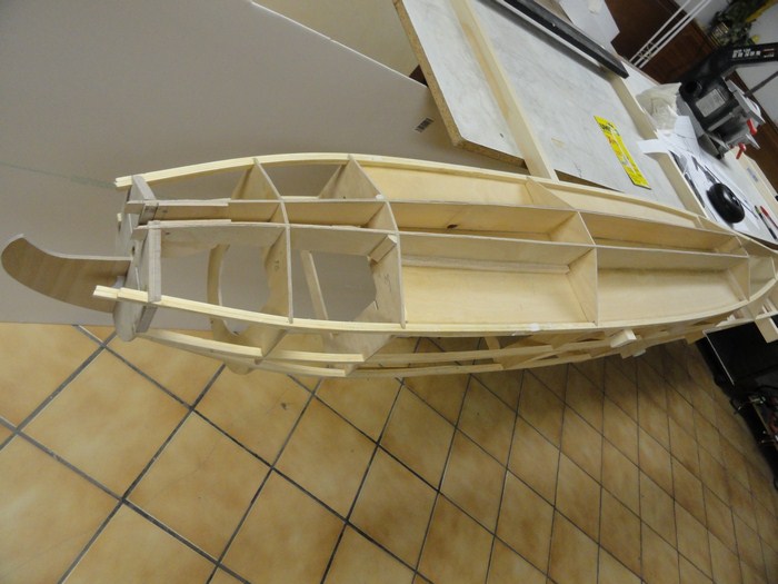

Suite construction :
Deux lames en CTP aviation sont collées sur chant sous le plancher en renforcement de l'ensemble de la quille.
Ces renforts recevrons :
- à l'avant le crochet de remorquage.
- ensuite le patin
- ainsi que les support de la roue fixe
DSC03062 (Copier).JPG (99.45 Kio) Consulté 4961 fois

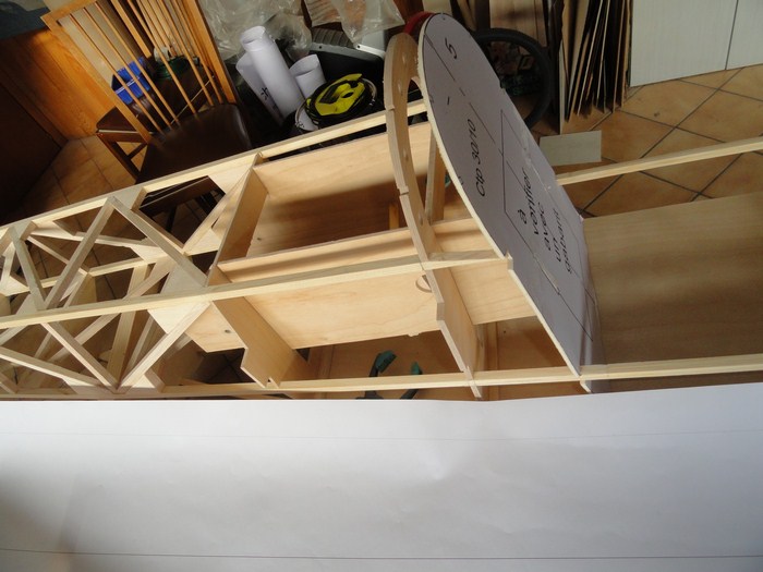

Re: ASK 13 au 1/3
Pose des deux supports de fourreaux de clé d'aile et clé d'incidence sur les couples principaux 6 et 7
Présentation du couple n° 5
DSC03037 (Copier).JPG (97.22 Kio) Consulté 4934 fois

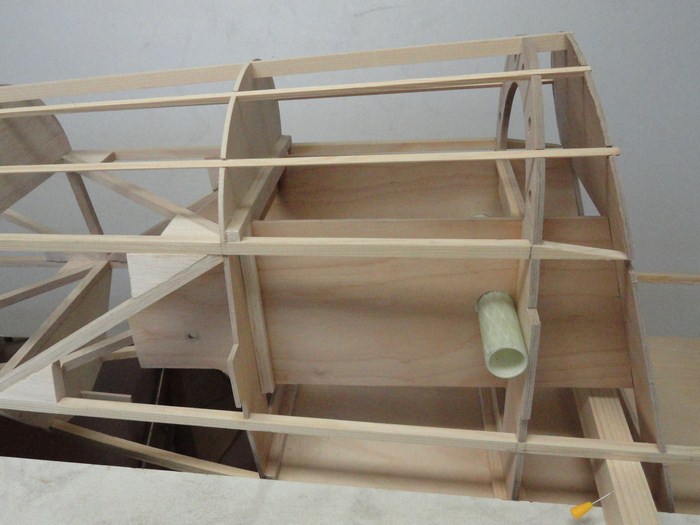

Re: ASK 13 au 1/3
Pose du couple N° 5 sans découper les entrures pour les lisses.
Mise en place du fourreau de clé d'aile.
Pose des demis-couples supérieurs pour recevoir les lisses.
Présentation des lisses pour le traçage des entrures sur le couple N°5 et découpe.
Pose des lisses à la colle blanche.
DSC03042 (Copier).JPG (86.47 Kio) Consulté 4884 fois

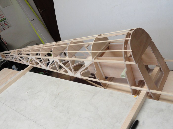

Vue d'ensemble
DSC03044 (Copier).JPG (88.42 Kio) Consulté 4884 fois

Re: ASK 13 au 1/3
avec cet arrondi supérieur on commence à imaginer le fuselage ...

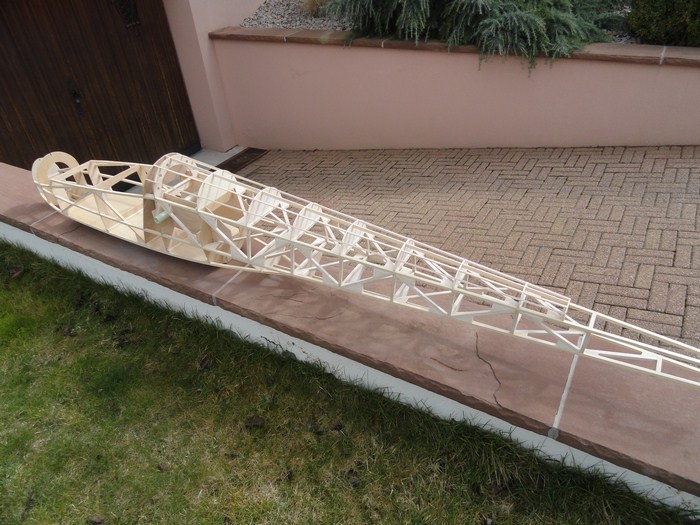

DSC03072 (Copier).JPG (128.87 Kio) Consulté 4861 fois
Re: ASK 13 au 1/3
C'est là qu'on se rend compte de la taille de la machine ;) si tu penses un jour le faire voler à la pente, il te faudra de l'aide pour le lancer, ça va être un sacré truc!
Re: ASK 13 au 1/3
Jeanmi a écrit : ↑27 déc. 2019, 11:57 si tu penses un jour le faire voler à la pente, il te faudra de l'aide pour le lancer, ça va être un sacré truc!
Une chose est déjà sûre Jeanmi, c'est qu'il ne volera jamais sur les pentes Bas-Rhinoises :lol: :lol: :lol:
mais j'ai déjà volé sur des pentes où cela serait possible!
Mais soyons sérieux j'en suis pas là ;)
Re: ASK 13 au 1/3
Belle bête, et il manque les ailes... Après il faudra en hangar pour le ranger.
Félicitations pour la qualité de la construction, un vrai travail d'ébéniste.

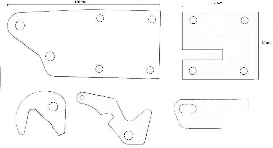

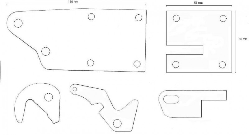

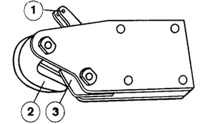

Le crochet de remorquage
avant de terminer le nez de l'ASK 13 il faut construire le crochet de remorquage et l'implanter.
Pas question de monter un crochet du commerce dont le couple nécessaire au décrochage augmente de façon exponentielle avec la traction
Pour cette machine je souhaite un crochet de remorquage qui se rapproche le plus des vrais crochets de l'époque et qui n'aurait pas le défaut cité ci-dessus.
Après des recherches infructueuses sur la toile c'est finalement sur Rétroplane que nous avons trouvé des informations et des croquis. Merci Rétroplane.
Je vous livre deux dessins :
le premier c'est l'éclaté des pièces
le deuxième c'est un crochet assemblé
crochetremorq1 (Copier).gif (77.35 Kio) Consulté 4801 fois
en 1 vous avez le verrou de décrochage
en 2 c'est le crochet
en 3 c'est la butée........ le tout vous sera détaillé par la suite
