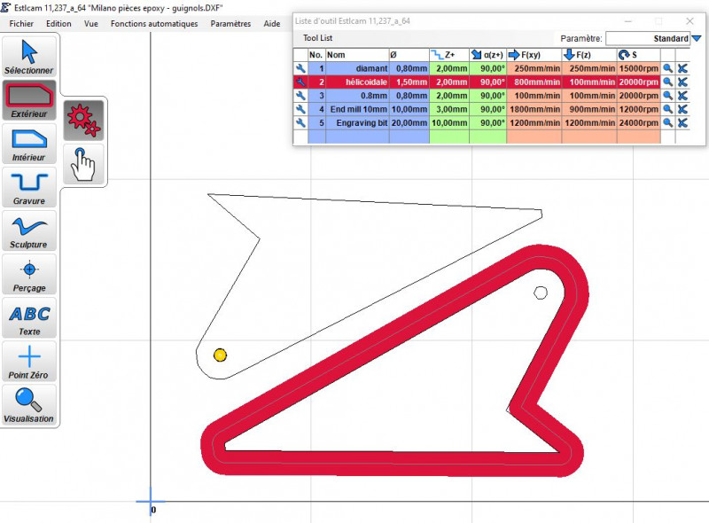

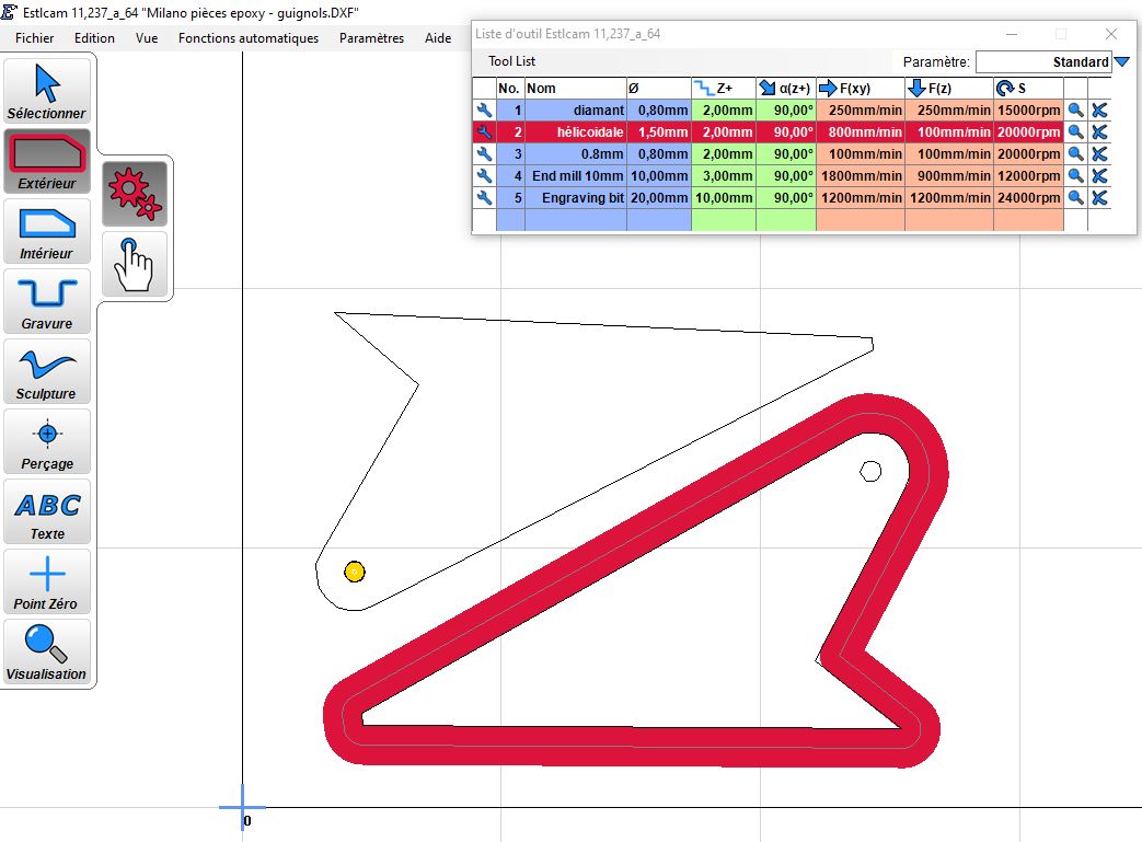

Il m'est aussi arrivé de faire un changement d'outil, mais de manière beaucoup plus basique.
Un exemple (qui n'est pas celui où je l'ai fait en réalité).
Pour découper un guignol dans de l'epoxy pour une tringle en CAP de 0.8 mm je voulais un trou de ce diamètre, mais pour éviter de casser cette petite fraise j'ai choisi de passer en 1.5 mm pour le reste de la découpe.
J'ai donc fixé la plaque d'epoxy sur mon martyr et j'ai défini le point 0 (croix en bas à gauche)
Comme pour toutes les autres découpes j'ai positionné la fraise sur ce point, en réglant la hauteur avec une feuille de papier qui doit légèrement frotter.
J'ai donc lancé une première découpe en ne sélectionnant que le trou à percer dans estlCam (sur le guignol du haut pour visualiser)
Une fois l'opération terminée la fraise est revenue au point 0, en x et y, avec un z positif défini dans le programme.
J'ai relevé z au max pour changer de fraise (en ne touchant surtout pas à x et y)
j'ai ensuite recalé le 0 z avec ma feuille de papier et j'ai lancé un second programme pour la découpe (sur le guignol du bas pour visualiser)
L'important est de ne pas déplacer la pièce sur son martyr et de ne pas bouger les x et les y pendant le changement de fraise.
C'est plus rapide à réaliser qu'à l'écrire et je n'ai pas à entrer dans des considérations de programmation.

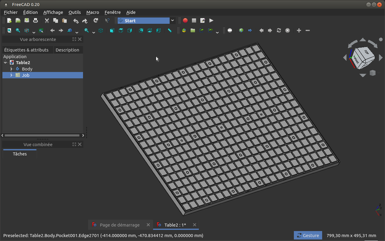

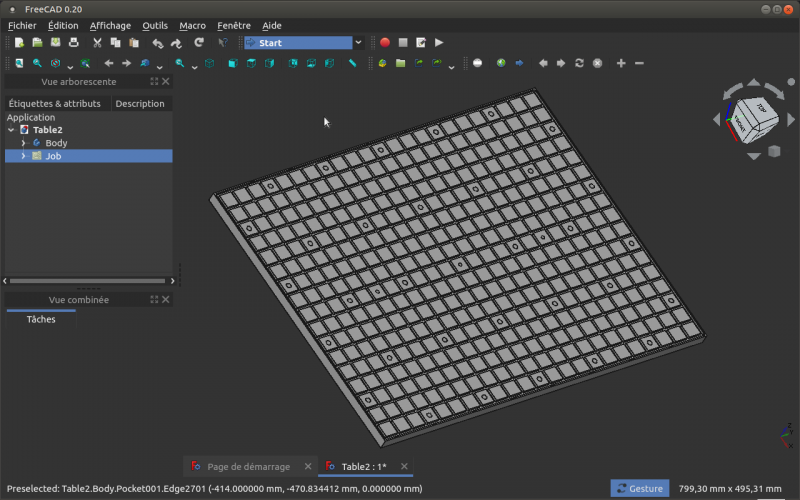

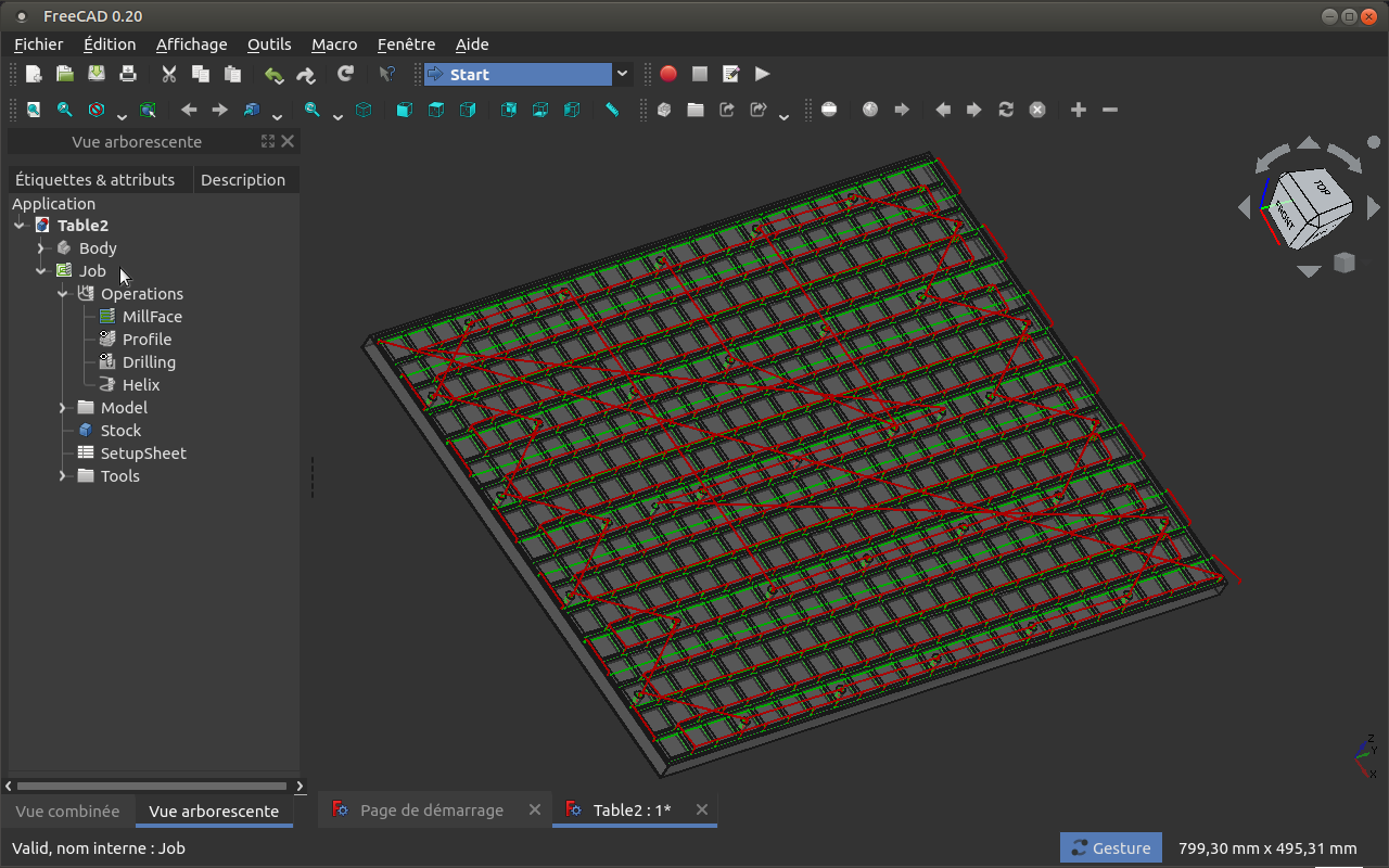

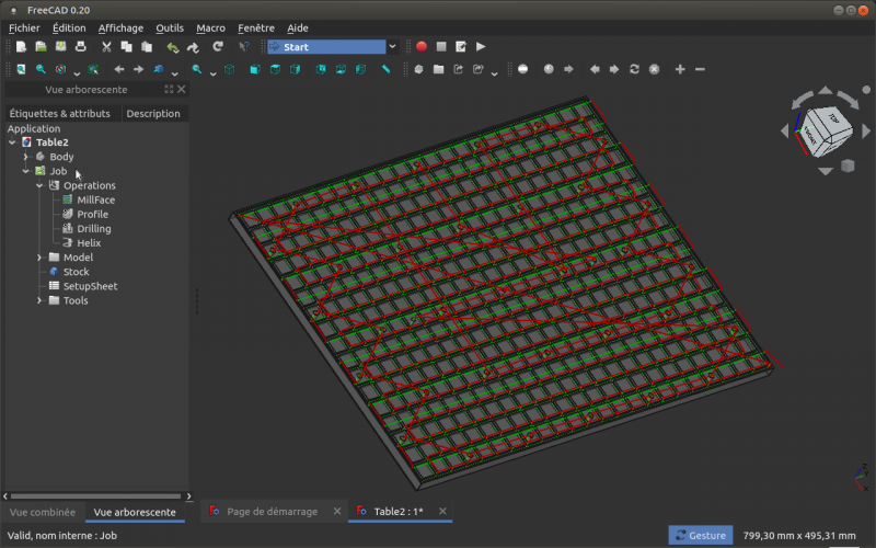

Je poursuis la construction par la préparation de la table. Comme indiqué lors de l'ouverture de ce post, je souhaite pouvoir immobiliser les bruts sur la table, soit par bridage, soit par dépression. L'étude a été faite sous FreeCAD. Ce fut un peu la galère au début ; la prise en main d'un nouveau logiciel et la mise en œuvre des fonctions basiques est très chronophage... Bref voilà le projet : des inserts M5 disposés à intervalles réguliers et un réseau de rainures qui permettront la pose d'un joint d'étanchéité pour la mise en dépression. La surface couverte par les rainures correspond à la surface utile de la machine;
Le Gcode pour la mise en œuvre a été créé par l'atelier path de FreeCAD ; il nécessite 4 opérations différentes et autant de changements d'outils (rainurage, alésage, perçage et surfaçage). Toute la préparation de l'usinage se fait à l'ordinateur, y compris les paramètres de coupe (d'ou l'intérêt d'avoir une broche domestiquée :mrgreen: ). Sur la machine, une fois le cycle lancé, on devient spectateur (enfin presque, il faut changer d'outil).
Une petite idée des parcours d'outil générés par FreeCAD. Les pros de l'usinage seront surpris par les trajectoires générées ; personnellement j'aurai programmé les rainures d'une autre façon, mais je vais tester. Peut être qu'avec une meilleure maîtrise de FreeCAD, on peut faire mieux.

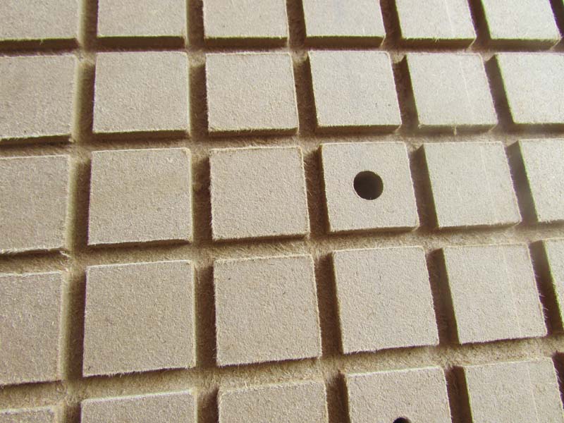

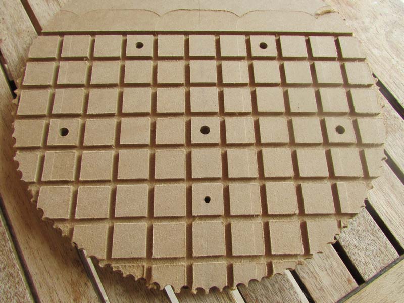

Résultat du test :
Quant à l'usinage, la suite en vidéo :https://youtu.be/T-bJKV1KFUQ
Si j'ai bien compris tu vas immobiliser ta matière à découper sur ton plateau de travail par dépression? C'est bien juste? Vu l'état de nos martyrs à Armand et moi, ce n'est pas un peu dommage vu le travail demandé pour fabriquer une telle pièce ;)
Non la table doit rester dans son état original (comme sur une machine outil). J'ai une petite idée du martyr qui sera intercalé entre la table et la pièce, mais je veux d'abord vérifier sa fiabilité avant d'en parler. Il faut d'abord que je monte ma centrale à dépression pour tester le concept. Pour l'instant c'est encore très théorique.
Ok, je comprends, c'est le martyre qui sera maintenu par dépression.
