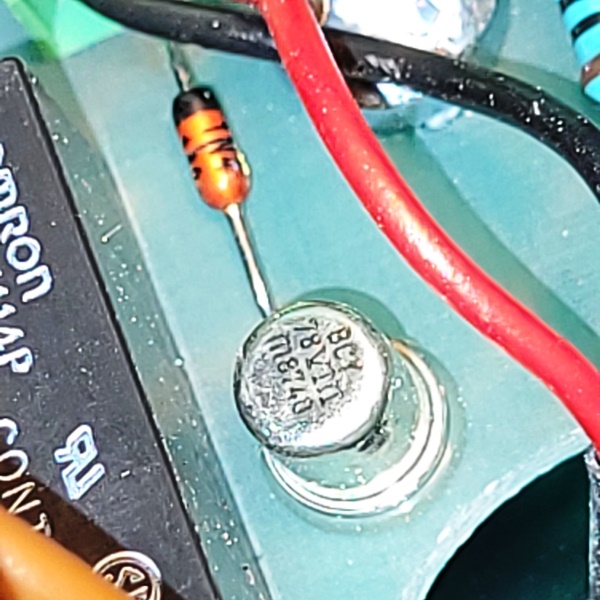

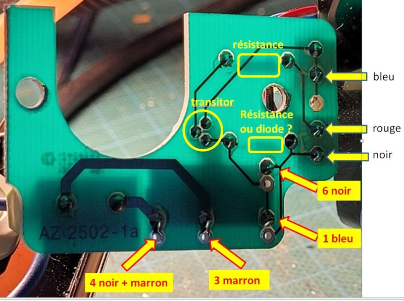

Ca ne colle pas avec mon schéma, moi j'avais le +5V sur le rouge, la masse sur le noir et le signal sur le bleu. Il faut vérifier, j'ai peut être mal interprété le circuit imprimé. Tu profiteras que la boite est ouverte pour noter la référence du transistor, ça me permettra de confirmer la position de la base.
Publié : 13 déc. 2023, 19:16

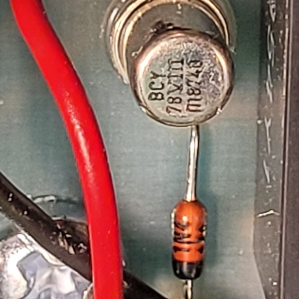

Voici le transistor, avec et sans flash pour distinguer au mieux cette inscription sur un diamètre de 4 mm
Publié : 14 déc. 2023, 09:56
par Jipé

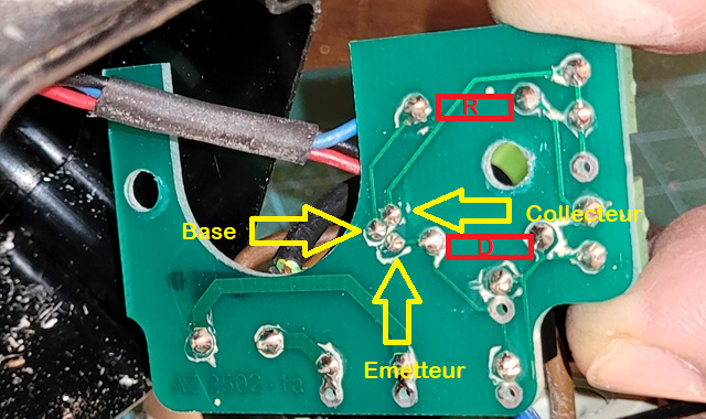

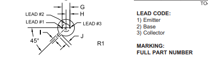

C'est un transistor PNP BCY 78-VIII ; le brochage est reporté sur le circuit imprimé.
Je me suis planté dans mon schéma précédent. Celui-là est plus conforme aux photos publiées précédemment.
Le raccordement à l'arduino est entre bleu (à mettre à la masse) et rouge.
Tu peux simuler le fonctionnement en raccordant le circuit à ton alim 5V et en fermant la liaison entre rouge et bleu par un interrupteur. Interrupteur fermé, tu dois entendre le relais omron claquer.
