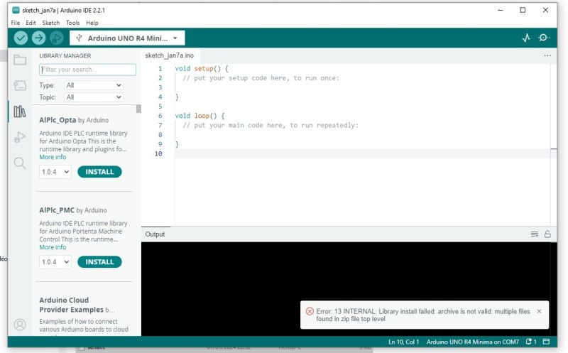

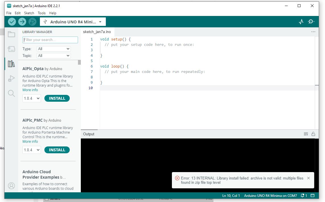

Le dossier grbl non zippé n'a pas été reconnu comme bibliothèque et lorsque je le transforme en .zip (avec 7-Zip) arduino IDE ne le reconnaît pas non plus et m'envoie le message suivant :
Au secours !

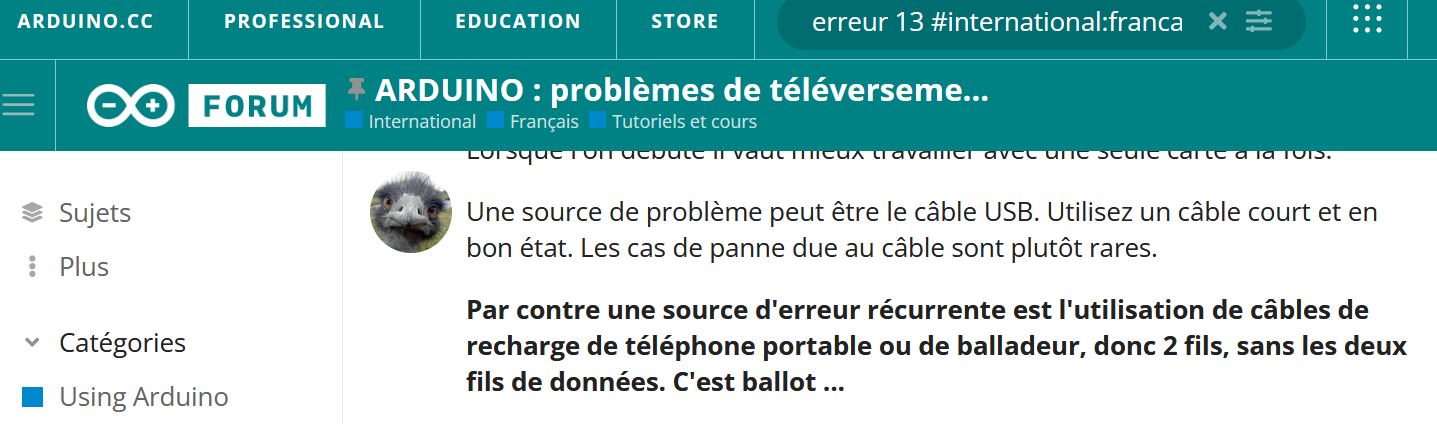

En dehors de ce problème de bibliothèque grbl que je n'arrive pas à installer dans Arduino IDE (donc sur mon PC dans un premier temps) je viens de trouver sur le forum Arduino un autre point à surveiller et qui me concerne car j'utilise un câble de recharge téléphone

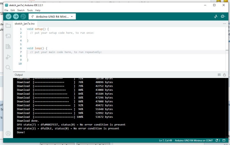

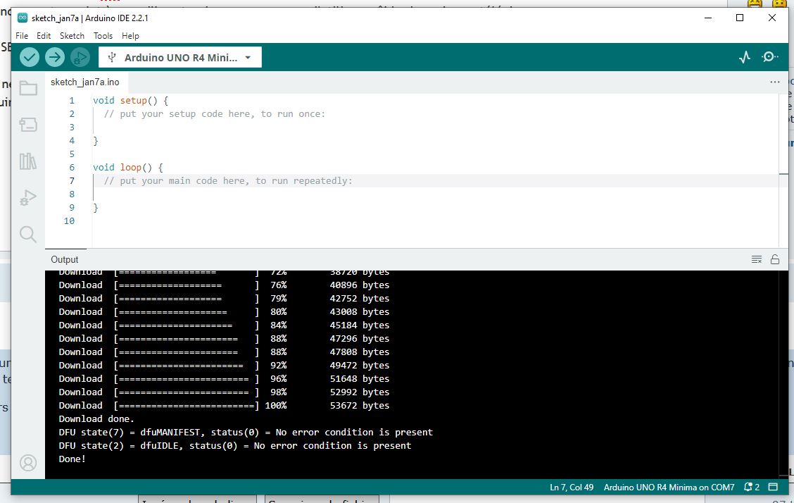

Toutefois j'ai un espoir de ne pas être concerné car j'avais déjà réussi à communiquer avec la carte pour lui envoyer le programme basique qui s'affiche d'office dans Arduino IDE et que voici (clignotement de la LED)
Salut Armand,
J'ai eu le même problème que toi avec la bibliothéque grbl. Il y a une erreur avec les fichiers "zippés".
J'ai pris l'arduino "à la grecque" ; j'ai dézippé le fichier grbl dans la zone téléchargement de mon ordi et j'ai fait un copié/collé du répertoire grbl dans le répertoire /arduino/libraries. Dans ce répertoire tu dois déjà avoir AIPcl, arduino_machineControl, arduinoRS485.
Une fois que c'est fait, tu lances arduino IDE et tu ouvres fichiers/exemples/grbl/grblUpload. Ensuite il n'y a plus qu'à compiler/téléverser.
Pour le câble de liaison il faut impérativement un USB/miniUSB qui comporte 4 fils (2 pour l'alim/recharge et 2 pour la transmission des données Tx/Rx)
Pour changer de langue : Fichier/préférences/langage de l'éditeur.
Merci Jipé,
ton pb identique avec grbl me rassure. je vais tester ...
A priori mon câble n'est pas en cause car j'arrive à téléverser le sketch "blink" sans problème (la carte clignote en orange)

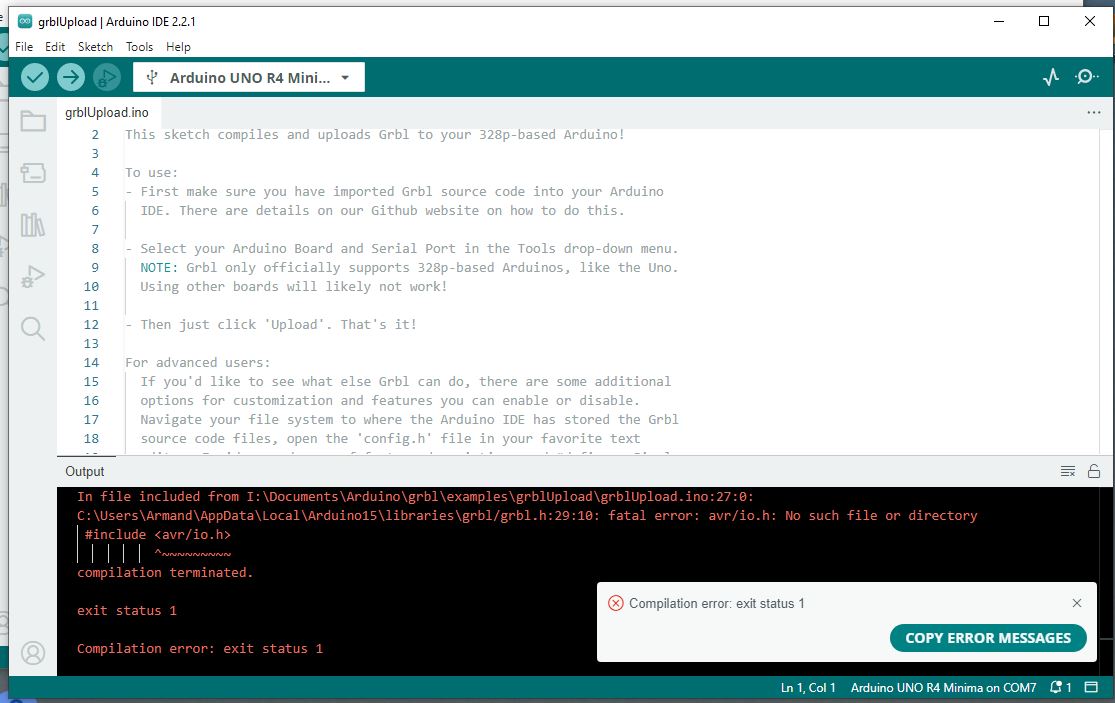

Malheureusement ton procédé ne fonctionne pas non plus. Une fois grbl installé dans libraries, je le voyais effectivement apparaître dans le déroulé.
Ensuite j'ai ouvert le fichier exemple grbl et voici le message qu'il m'a renvoyé lors du téléversement :
J'ai ensuite tenté de téléverser au préalable la librairie grbl qui s'ouvre en cliquant dessus, même message :oops:

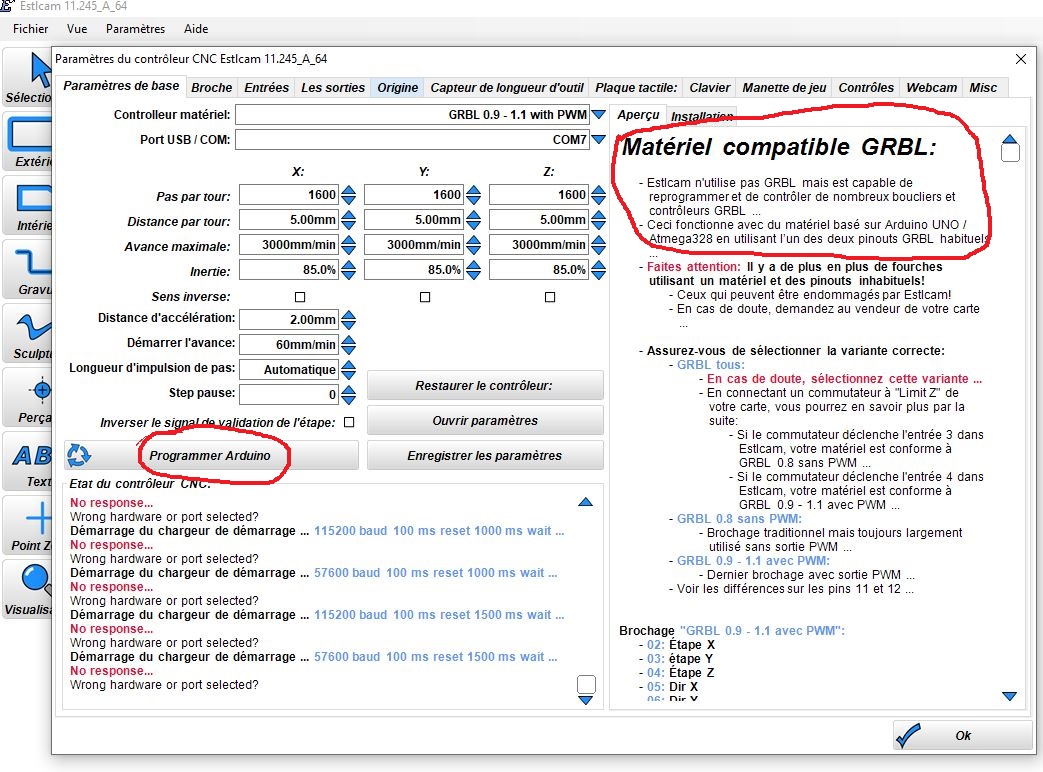

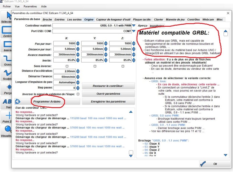

Voici le fenêtre de paramétrage Estlcam. Il faut cliquer en bas à gauche pour flasher l'arduino.
Mais on lit dans les commentaires en haut à droite que le logiciel reconnait l'arduino basée sur un processeur Atmega328 or la R4 possède un 48 MHz Arm® Cortex®-M4 microprocessor.
Je suppose que Estlcam finira par s'adapter, mais la R4 trop récente ne lui en a pas encore laissé le temps.
Je mise donc sur la livraison de la chinoiserie à moins de 5 €. si elle fonctionne ce sera un comble !
Un extrait du forum arduino en Allemand traduit approximativement par google et où il est question de programmation Arduino directement avec Estlcam :
"C'est pourquoi j'ai acheté un Arduino UNO original.
Lequel? Ils en existe différents modèles.
Arduino UNO R3
Ok, parce qu'il y avait déjà du monde avec la R4, ce qui n'est définitivement pas compatible."
la boucle est bouclée, ne reste plus qu'à attendre mon clone chinois (et peut-être plus tard passer sur une R3 originale :roll: )
