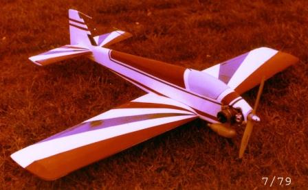

mon petit multi fait 1.05 m d'envergure et j'aimerais bien le sortir en-dessous de 1.3 kg (1.3 à 1.6 kg prévus en 1979, les radios ayant maigri, je devrais y arriver.
Je pense que ce moteur est adapté.
Je vais faire un peu le marché de l'occasion (suffisant pour un avion qui ne volera pas énormément) et selon ce que je trouve ce sera celui là ou le 25 LA
Voici ce qu'était ce petit multi en 1979 (avec le webra 20 speed) avant qu'il ne se transforme en épave !
Je reviendrai sur le sujet, d'ailleurs j'ai commencé ce soir à désentoiler ce qui en reste
mini multi FR 12.jpg (23.37 Kio) Consulté 15226 fois

il est mignon ce petit
Re: quel moteur 2T de petite cylindrée ? (2.5 - 3.5 cm3)
attends de voir l'état actuel :mrgreen:
