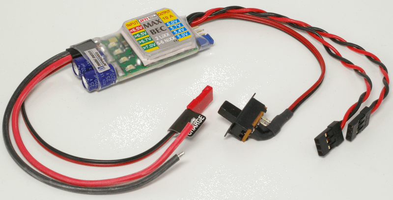

Re: interrupteurs électroniques
L'interrupteur qui est présent ne pose pas problème car en cas de panne mécanique sur ce dernier, en vol, l'électronique maintient l'alimentation.
C'est juste une variante à l'aimant. Il est vrai que l'aimant est plus sympa, surtout avec le ruban "remove before flight"
J'ai trouvé 2 autres produits qui semblent OK cette fois-ci :
http://www.modellhobby.de/Electronique/ ... 87&p=17887

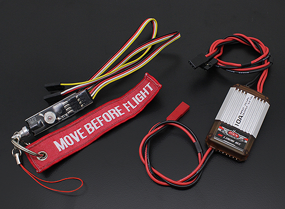

Ily en a un autre chez HK
http://www.hobbyking.com/hobbyking/stor ... tput_.html

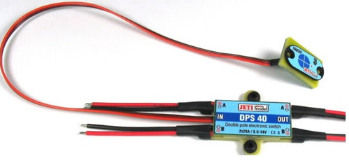

Pour ma part j'utilise celui ci
Le commutateur électronique double JETI DPS40 est un interrupteur électronique principalement conçu pour la commutation des alimentations des récepteurs/des servos, des dispositifs électroniques d'allumage ou d’équipements semblables.
L’avantage principal des commutateurs électroniques par rapport aux interrupteurs mécaniques est, en général, leur fiabilité plus élevée en ce qui concerne la résistance aux vibrations. Un autre avantage du commutateur électronique est sa capacité à résister à un nombre illimité de cycles de commutation. Les commutateurs électroniques n'ont aucune pièce mobile, comme les contacts qui ont tendance à s’user pendant le processus de commutation, aussi leur longévité est extrêmement élevée.
De plus, ils ne sont pas sujets aux faux contacts spontanés et inattendus avec les effets désastreux pouvant en résulter.
Enfin et surtout, les commutateurs électroniques offrent une résistance interne inférieure aux commutateurs mécaniques.
Le commutateur électronique DPS40 est actionné à l'aide d'un commutateur magnétique qui peut être fixé au fuselage ou ailleurs. Par l’application d'un aimant spécial sur la face avant du module, le système est mis sur Marche ou sur Arrêt.
Le commutateur DPS40 est évidemment prévu pour mettre sous tension des récepteurs et des servos, mais il peut aussi bien être employé avec succès pour d'autres tâches de commutation de courant continu. Le DPS40 a 2 entrées pour un ou deux accus et 2 sorties pour deux récepteurs éventuellement. Comme un interrupteur classique, il s'intercale entre l' (les) accu(s) et le (les) récepteur(s).
JETI DPS40
Caractéristiques techniques:
• Tension d'alimentation recommandée: 3,5-14V
• Tension de sortie maxi: 16V
• Consommation à l'état repos: 160 uA
• Courant en sortie (pointe): 2x20A ou 1x40A
• Courant de sortie normal: 2x10A ou 1x20A
• Température d'utilisation: -20° jusqu'à +85°C
• Poids câbles inclus: 31g
• Dimensions du module: 46x45x6,5mm
• Dimensions de l'aimant: 30x21x5mm
• Tension d’entrée = tension de sortie donc pas de lipo pour alimenter le récepteur
Il a selon moi le même inconvénient que celui de Multiplex
Si tu n'utilises pas de Lipo c'est parfait, c'est du bon matos.
Mais perso j'ai plein de vieux accus Lipo qui ne débitent plus d'intensité mais qui suffiront largement pour une Rx, de plus cela me permettra de gagner en poids. Je peux toujours rajouter un Ubec entre les 2, mais mieux vaut avoir tout en 1
Au début je n'avais pas fait attention à la tension de sortie et je suis tombé par hasard sur ce pb avec le MPX. J'ai voulu attirer l'attention afin que chacun achète en connaissance de cause.

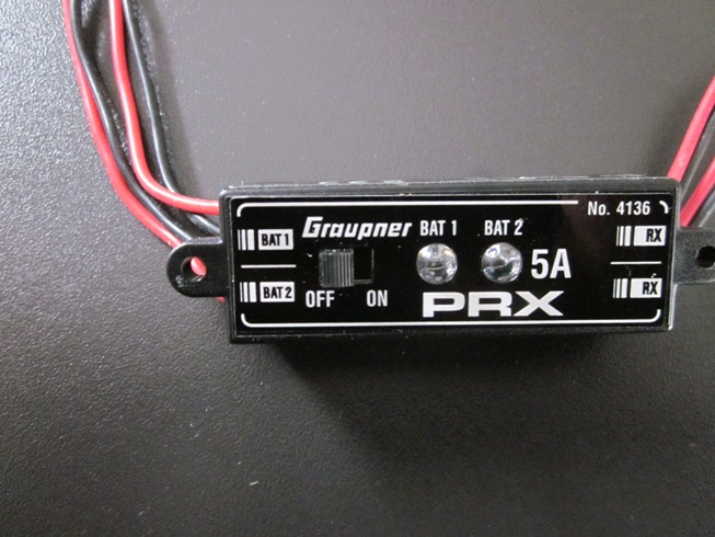

dans le modele que j'utilise il n'y a pas de regulation de tension mais j'ai vu chez absolu un modele EMCOTEC avec regulation intégrée

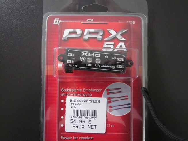

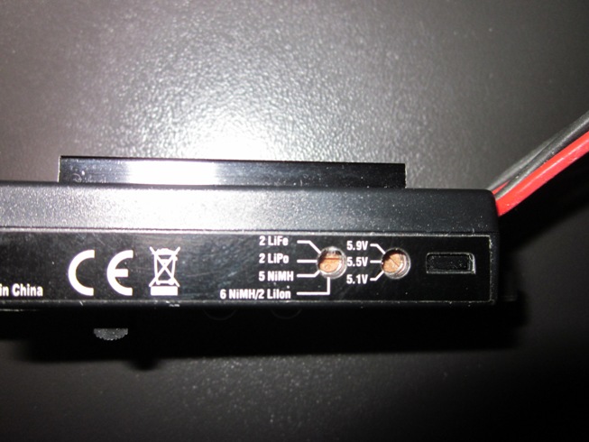

Pour mon jet ,j'ai acheté chez Absolut un module graupner qui est l'équivalent des module emcotec mais beaucoup moin cher.
L'inter mécanique est inter de sécuritée qui marche à l'envers (c.à.d que pour alimenter la reception l'inter est ouvert et pour couper la reception l'inter est fermé,en gros si l'inter est hs il n'y a pas d'impact en vol sur la réception)
de plus le module accépte les LiFe,Lipo,NiMH,Lilon et il est possible de choisir la tention de sortie 5.1V,5.5V,5.9V
Le module est aussi équipé de 2 leds qui en fontion de l'état des accus ou autre PB le signale par un code de couleur ou clignotement.
