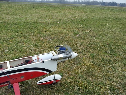

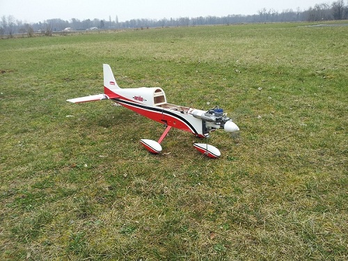

j'ai acheté ce moteur récemment chez weymuller il est monté sur un avion provenant de chez hangar 9 (le méridian) .les premiers essais ont été effectués mercredi dernier mais nous n'avons pas réussi à le mettre en marche malgré de nombreuses tentatives.tout a été contrôlé( allumage, bougie, carburant alimentation etc) on avait un doute concernant l'allumage puisque nous avions une étincelle de façon aléatoire, le soir même j'ai appelé le service après vente Horizon Hobby ,j'ai exposé mon problème à monsieur Noirault qui m'a proposé de me faire parvenir un allumage ainsi qu'une bougie ,parole tenue puisque ce matin le colis se trouvait déjà dans la boite aux lettres.
cet après midi on a fait les essais avec Franz et Yannick .
dans un premier temps remplacement du boitier électronique sans changer la bougie impossible de démarrer il pète autant que les fois précédentes c'est à dire pas du tout, on décide de changer la bougie et là encore des sueurs froides impossible de la visser elle ne rentre pas.
on a pas voulu forcer Franz examine la bougie et constate qu'il y a une bavure .A l'aide de son outil magique(laguiolle) et d'une lime il remet le tout d'équerre.ça y est la bougie est dans son logement on peut tenter le coup, miracle deux lancer à la main ont suffit pour qu'il parte.
on a répéter ceci deux ou trois fois et c'est parti à chaque fois sans problème, c'est donc l'ancienne bougie qui est hs , pour en être tout à fait certain on a remis la vielle en place et procédé à une tentative de mise en route peine perdue rien ne se passe c'est bien cette foutue bougie la cause de tous les maux.

moteur essence evo 10cc ca y est il tourne
- 20130225_150952.jpg (124.25 Kio) Consulté 9821 fois
- 20130225_150943.jpg (123.45 Kio) Consulté 9821 fois

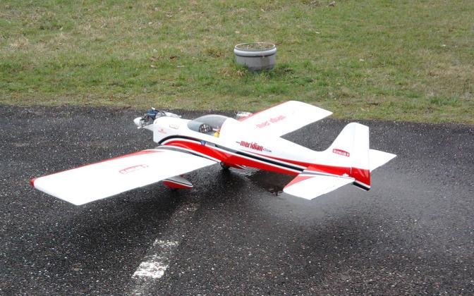

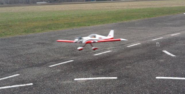

Il tourne et plutôt bien
un point fixe et en avant très sain en vol juste les volets qui donnent un fort couple à cabrer Un mixage avec la profondeur en piquer devrait résoudre ce petit problème
