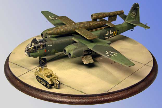

J’envisage la construction d’un berceau au-dessus du fuselage permettant de porter les planeurs :!:
Huckepack dans la langue de nos voisins; les anciens doivent connaitre ce principe de portage ;)

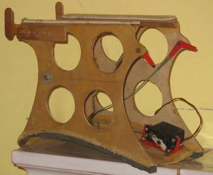

en surfant sur le net j'ai trouvé deux façons de larguer les planeurs
1) élastique fixe a l'avant et largué a l’arrière
2) élastique fixe a l’arrière et largué par l'avant ; le tout pour que le planeur se libère au mieux et ne reste pas accroché que choisir :?: :?:
ppm
Messages : 98
Re: huckepack
Message par ppm »
Les élastiques fixent à l'arrière, le planeur se dégage plus facilement. De plus avec ce système on peut utiliser un crochet de remorquage déjà existant sur l'avion.
Il faut faire attention au planeurs mousse pour que les élastiques ne marquent pas les ailes.
