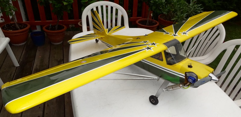

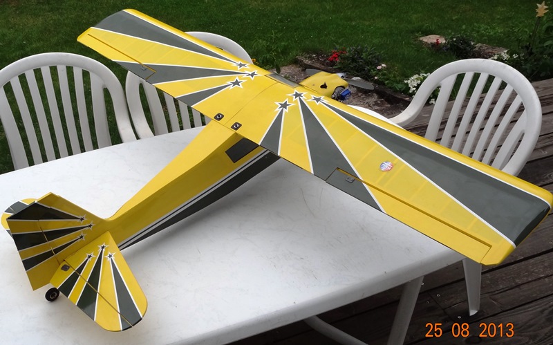

Je viens d'acheter sur leboncoin ce super Décathlon de 1.60 m d'envergure.
Il s'agit d'un kit bois entoilé, mais je n'en connais pas l'origine.
Une recherche avec images de google pointe essentiellement vers les modèles rouges, et quelques exemplaires jaunes de petite taille ou en mousse.
Quelqu'un connaît-il ce modèle, son fabricant ? (Entoilage jaune + kaki)
Il s'agit pour moi de trouver le CG et les débattements. Ce n'est bien entendu pas primordial, on peut l'envoyer en l'air avec des valeurs pifométriques.
Les possesseurs de ce type d'avion, pouvez vous éventuellement me donner ces valeurs, en précisant le modèle et l'envergure, afin de pouvoir adapter
merci d'avance
merci d'avance

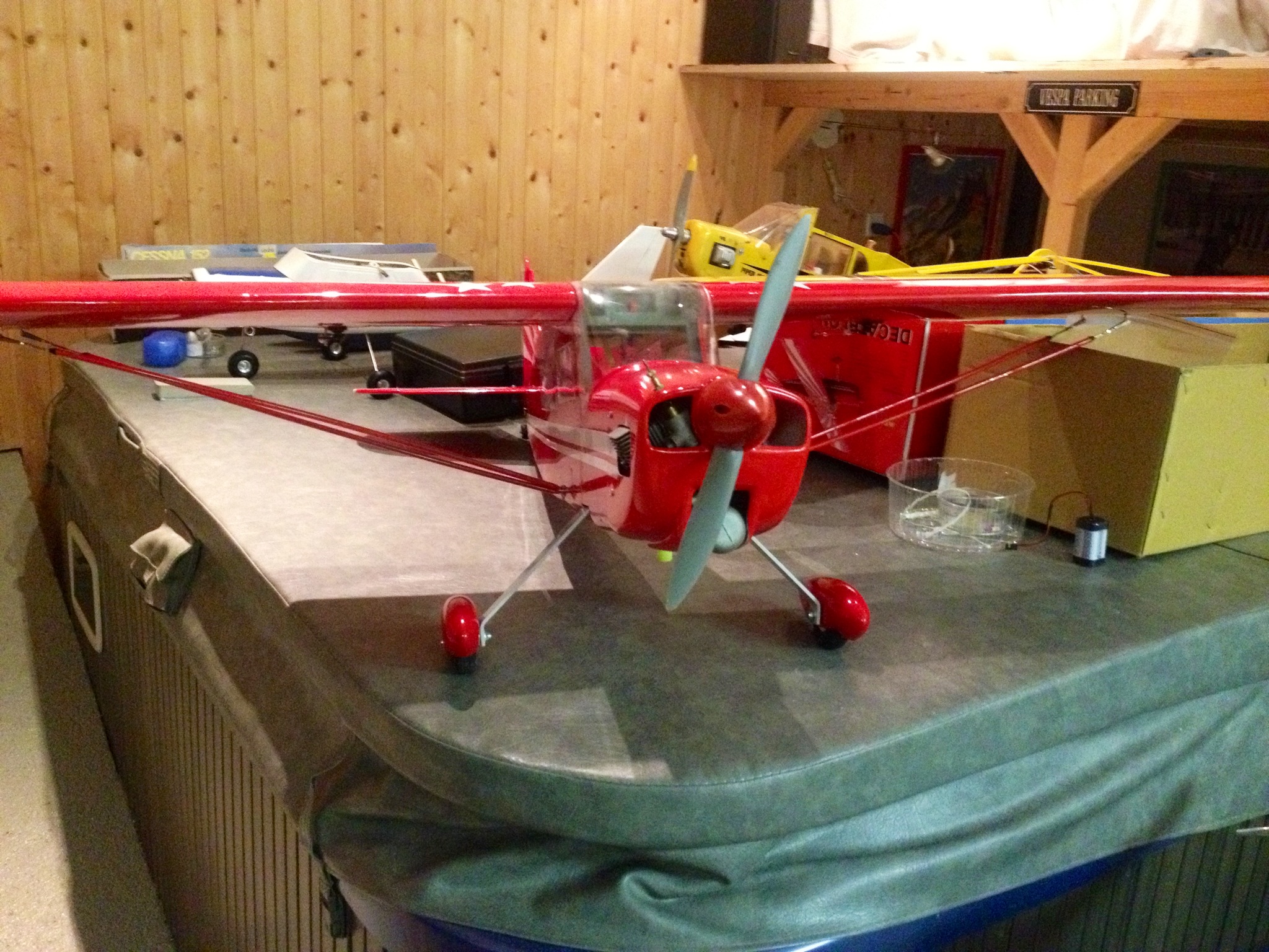

Cool un collégue pour un vol en duo!
Le mien est rouge mais sans les bandes noires/ blanches sur l'intrados! et il n'a pas de de double commande pour les gouvernes. Il fait aussi 1m60, de la marque Seagull. Il ressemble au tien en beaucoup de pts! Pour les débattements, c'est aussi du pifaumêtre.
A voir sur le terrain les ap de la semaine!

bravo mig3, et merci
tu feras un bon détective !
Avec le lien RC Groups j'ai même trouvé la notice, c'est exactement celui ci
Marc, on pourra faire des vols en patrouille, normalement je n'ai que la radio à programmer, il est équipé d'un OS 70 Ultimate 4T , de servos et même d'un récepteur Futaba 41 Mhz

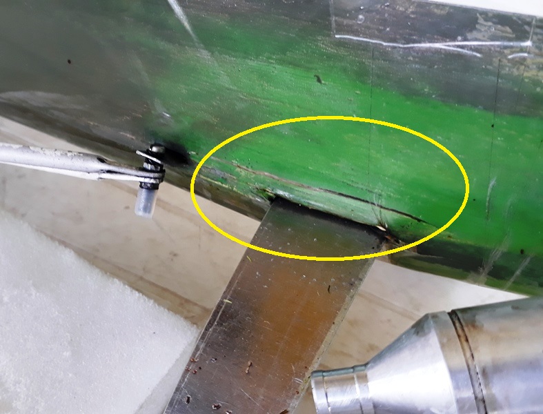

Une petite histoire de réparation, juste pour alimenter le forum
J'évoquais sur un autre post que j'avais passé l'AM dans ma cave pour réparer des avions en attente de révision.
Ce Super Decathlon présentait juste une petite fissure au niveau du train et ce dernier bougeait un peu. Rien de bien méchant à première vue.
Une fois le train déposé les choses se sont corsées.
Le coffrage du dessous s'est brisé avec une simple pression du doigt, entièrement imbibé de carburant

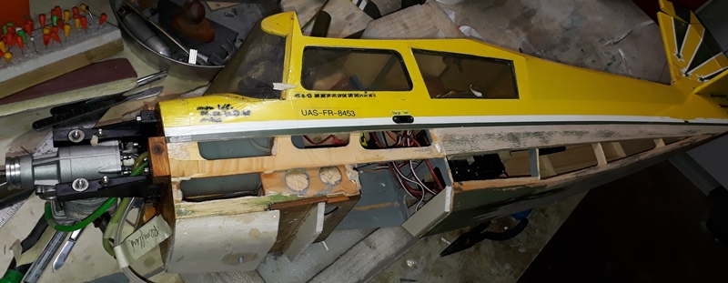

Plus j'enlevais de matériau, plus j'en découvrais à enlever
Je me suis finalement arrêté à cette ouverture et j'ai créé une platine support de train en CTP multiplis hêtre de 5 mm, bien plus large que la précédente. Une plaque en alu lui permettra de s'accrocher sous le couple avant dont la traverse est aussi renforcée, résistant ainsi aux efforts de rotation à l'atterrissage. L'appui sur les flancs est aussi complété par du balsa 100/10 de part et d'autre, collé sur la structure CTP du fuselage (on le devine en clair)
voilà la platine posée, un peu allégée (bien que sur ce modèle je ne sois pas à 100 g près), ainsi que le dessous en balsa épais neuf
A ce stade j'ai commencé à examiner les flancs pour définir à quel niveau faire le raccord de coffrage pour refermer le dessous.
La surprise a été la même que pour le dessous et la réponse aussi radicale : il faut tout enlever sur le tiers avant du fuselage
Le reste d'entoilage kaki du Ki-43 va m^'être bien utile, j'ai dégarni jusqu'à l'arrière (le bas n'était pas coffré)
en fin de soirée le remontage a commencé...
