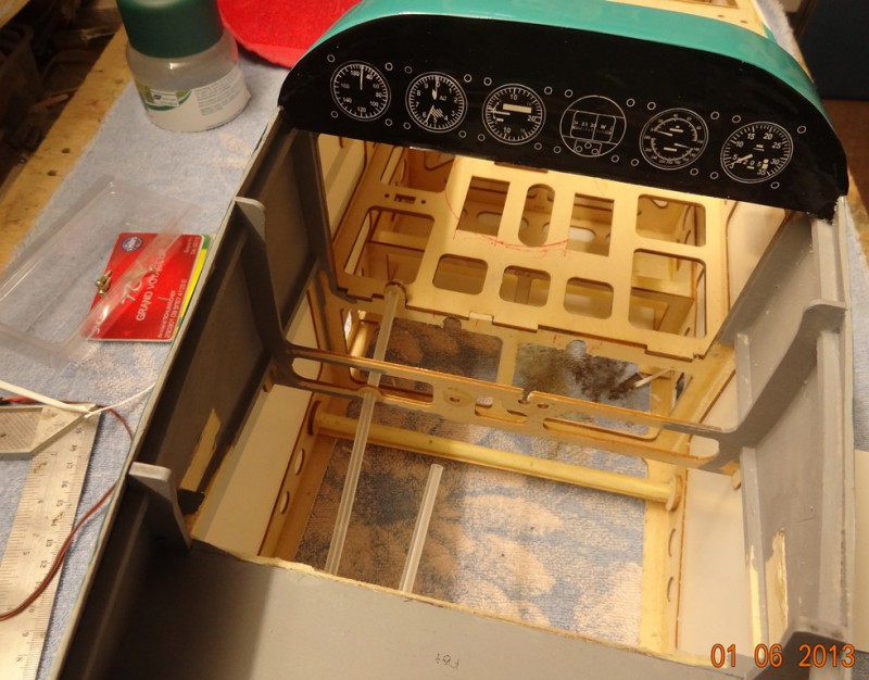

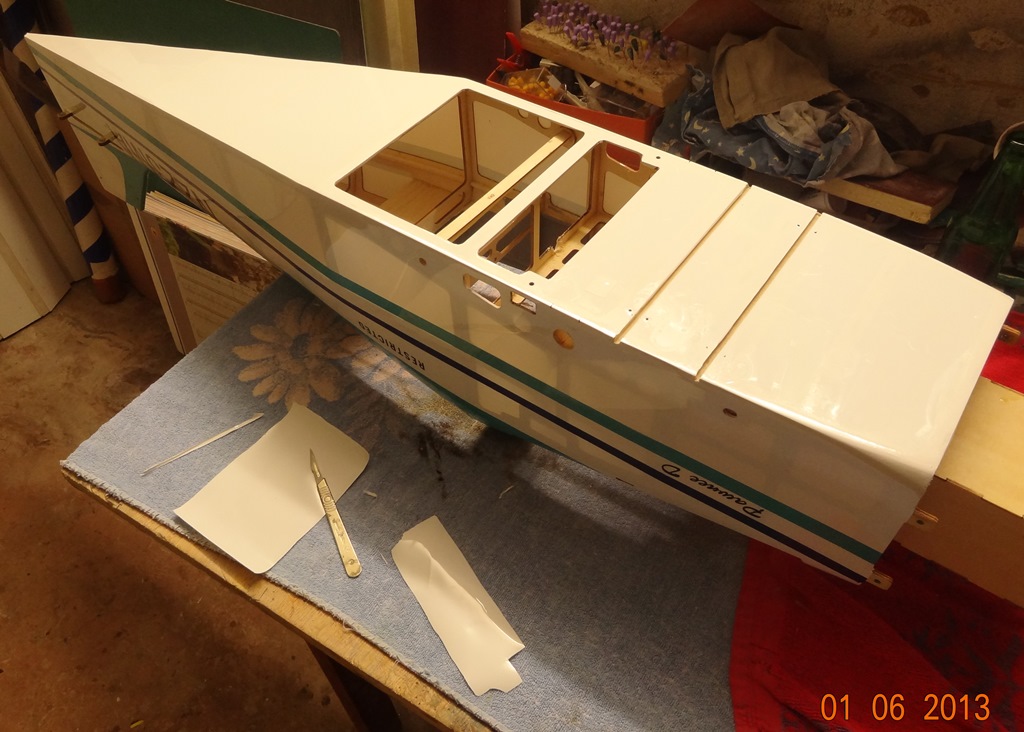

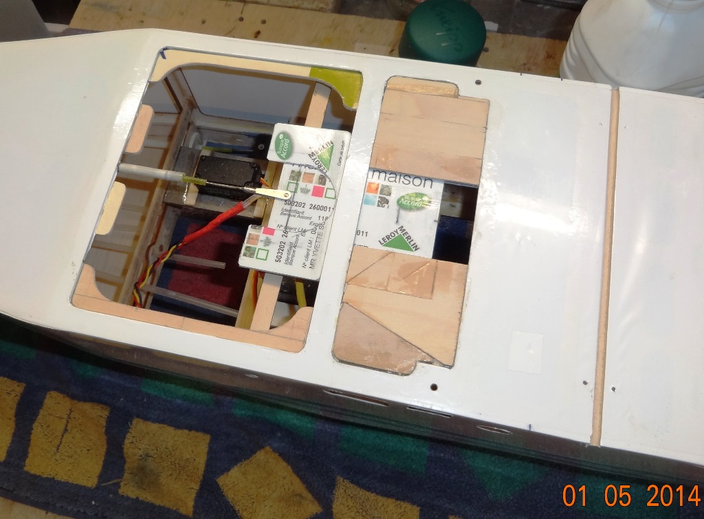

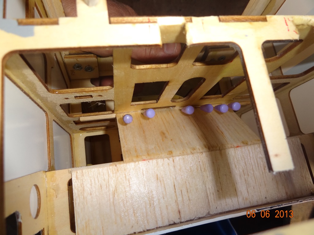

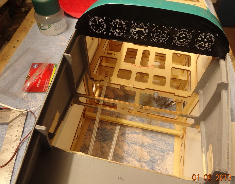

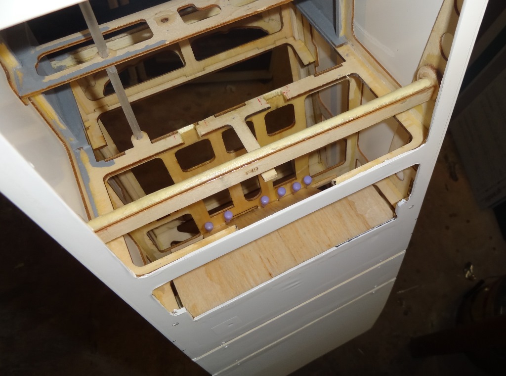

Pour réaliser la soute j'ai commencé par lui ouvrir le ventre et il a fallu déposer le plancher de l'habitacle et charcuter pas mal. On voit mal les parois rapportées qui vont devenir la soute, mais il y a eu du plaisir et du temps passé dans ce fuselage !

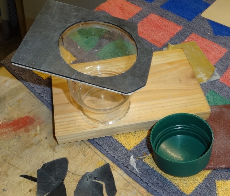

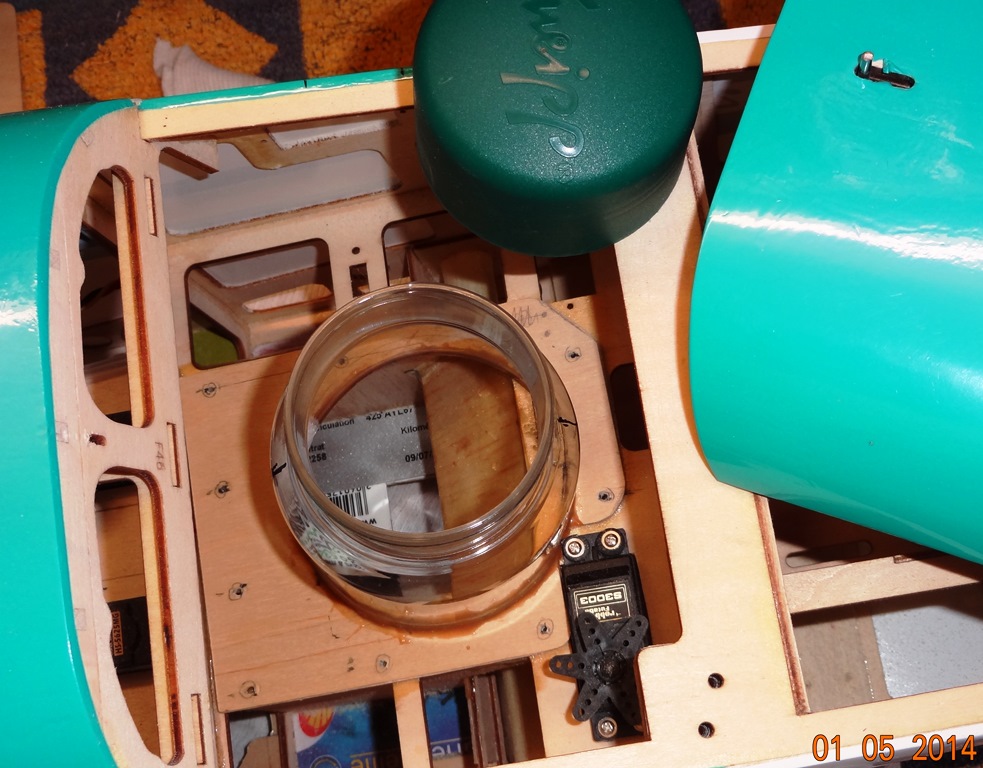

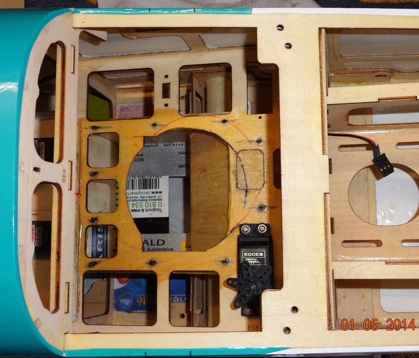

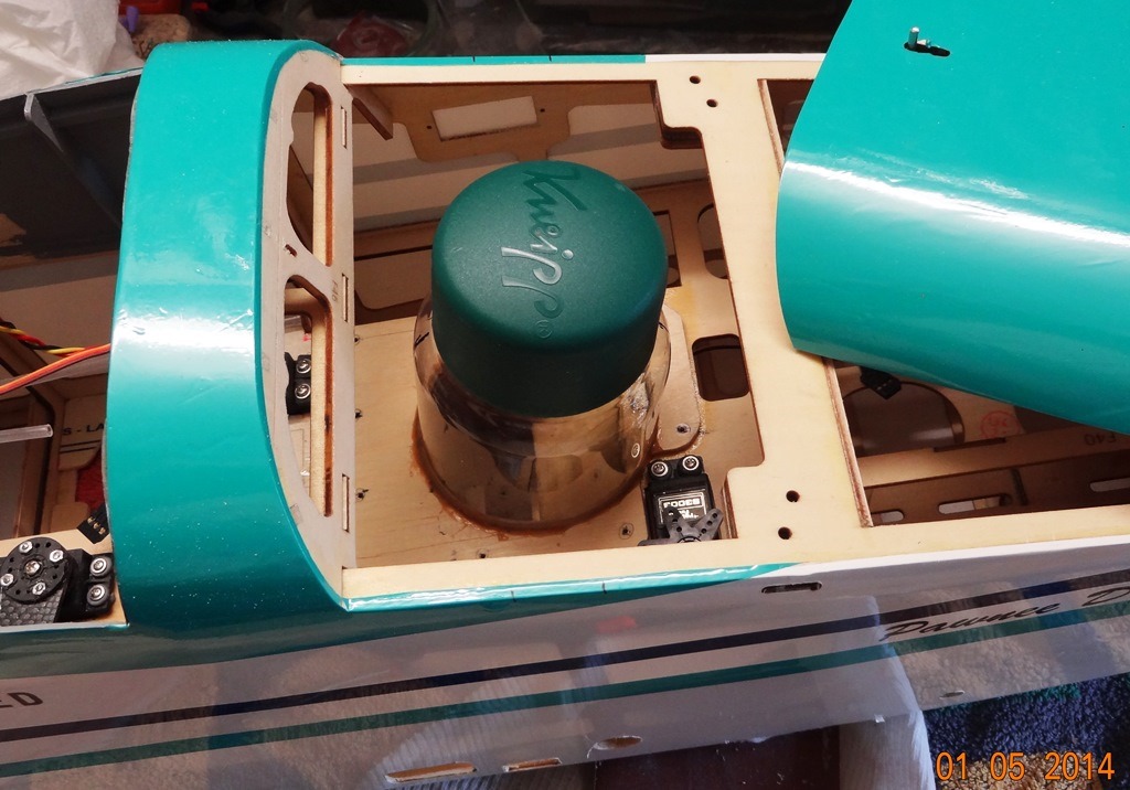

Pour le remplissage j'ai rajouté un flacon de sels de bains au-dessus de la soute, avec son couvercle facilement dévissable :

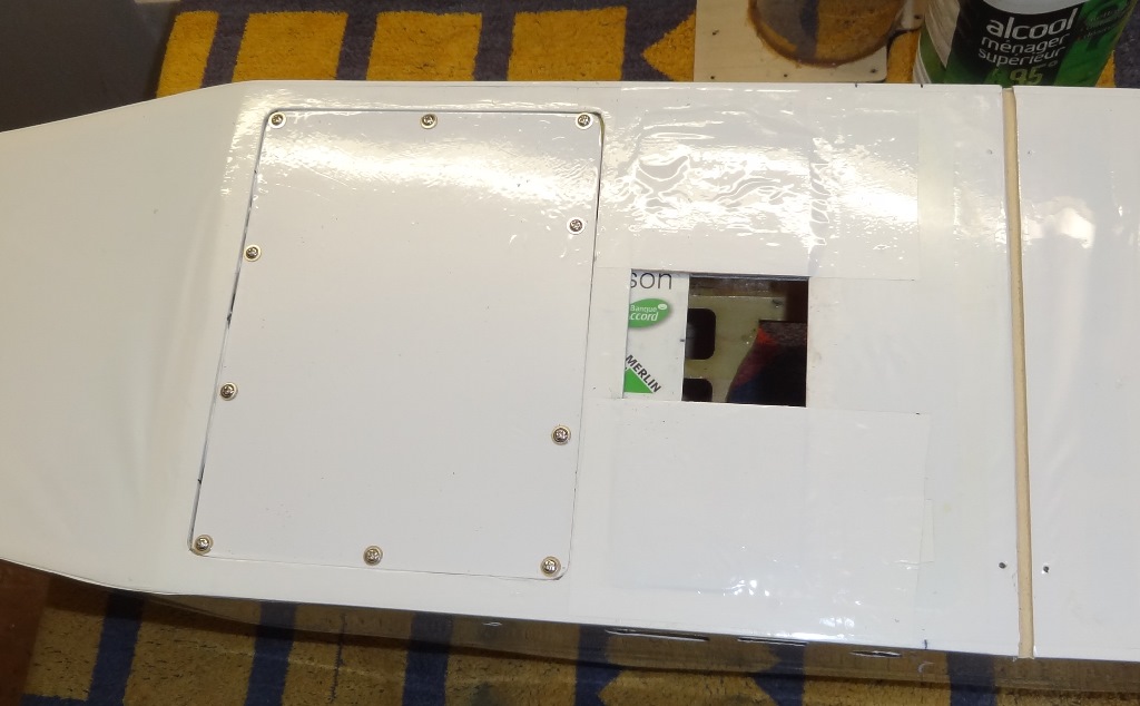

La trappe est réalisée avec des cartes de crédit et un servo l'actionne par une gaine souple :
Je vous propose également une vidéo de ce mécanisme. (Les mouvements saccadés ne proviennent pas de points durs mais d'une alimentation insuffisante pour le servo Protronik 7813 MG-D de 12 kg. Il a été alimenté plus tard en 6V, plus de problème)

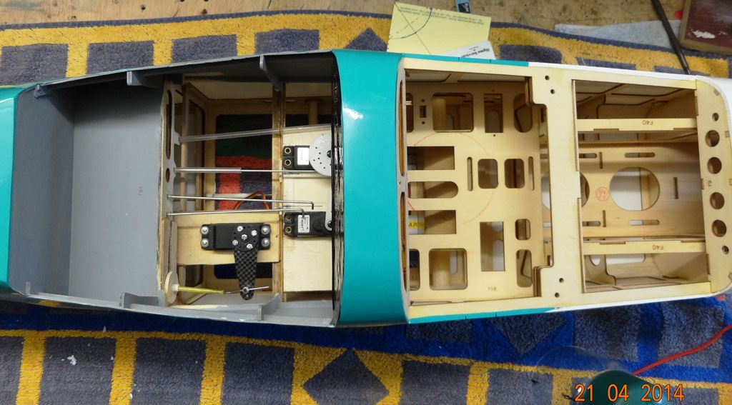

Encore 2 photos de la soute. La partie vernie en jaune montre son emprise. Le trou rond, à l'emplacement initial des servos :( reçoit le flacon sels de bains déjà évoqué. Un joint en chambre à air de voiture évite la dispersion de farine dans le fuselage (j'ai souhaité cette partie démontable pour un meilleur accès à l'électronique qui va se retrouver autour)
Les servos sont donc décalés vers l'arrière, ce qui devrait faciliter le centrage selon les articles parus sur le sujet :

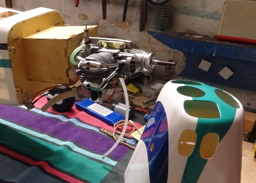

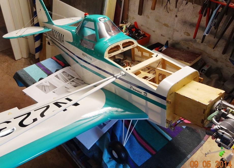

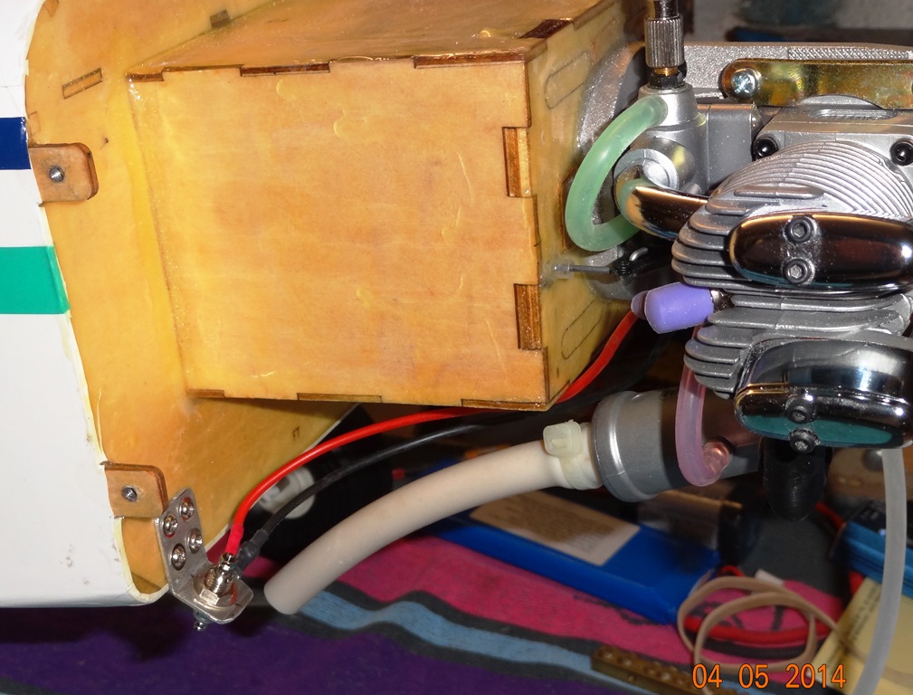

La motorisation est confiée à un Saito 82, le max selon la notice (pour les 500 g de bonbons ;) )
Seuls les cache culbuteurs dépassent du capot. L'alimentation de la bougie est déportés vers l'ouverture arrière naturelle du capot

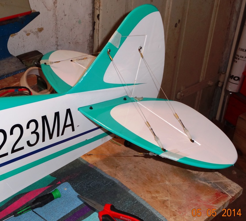

L'empennage est haubanné

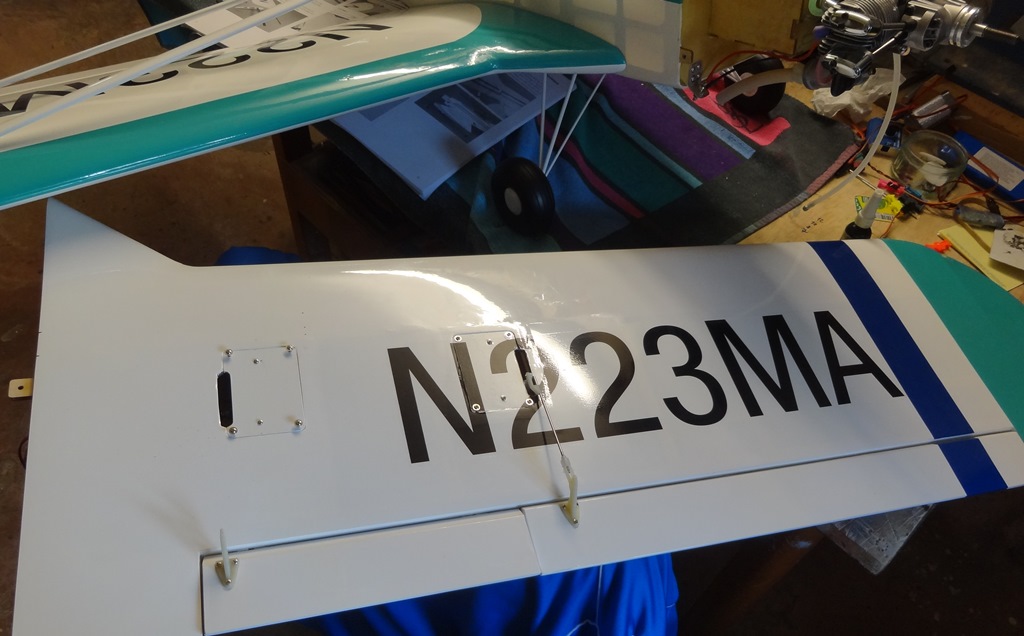

Montage des commandes d'ailerons et de volets
Puis ajustage des haubans d'aile. La taille de mon atelier ne permet pas un assemble entier de l'avion (il va falloir que je squatte à nouveau la cuisine comme pour le Cessna ! :oops: )

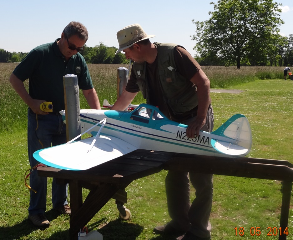

Même si cette journée n'a pas été des plus mémorables (voir rubrique construction / mini-multi) celui là a au moins fait son premier vol, sous l'oeil avisé et avec les conseils de patoche.
Malheureusement après le premier atterrissage (pas parfait, mais pas trop mal) une roue a décidé d'arrêter son service (jante plastique cassée lors d'un virage pour freiner l'avion à l’atterrissage.

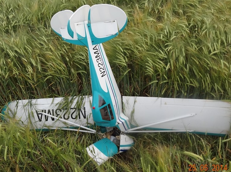

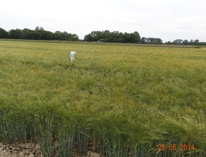

Oui le Piper Pawnee, après un second vol pour confirmer les réglages a bien fait son premier épandage au 3° vol. Mais peut-être trop fier de cet exploit, il s'est brutalement mis à gambader dans le ciel, n'obéissant plus qu'à lui-même. Brusques braquages d'ailerons, moteur plein gaz alors que le manche de l'émetteur était au ralenti ??????????????? (cette fois je pense que le pilote est à mettre hors de cause, fréquence 41.695 Mhz !)
puis une envie brusque de rejoindre la planète :oops:
En tout cas la boîte noire a permis de le localiser rapidement (on distingue les installations du SPMC au fond ...)

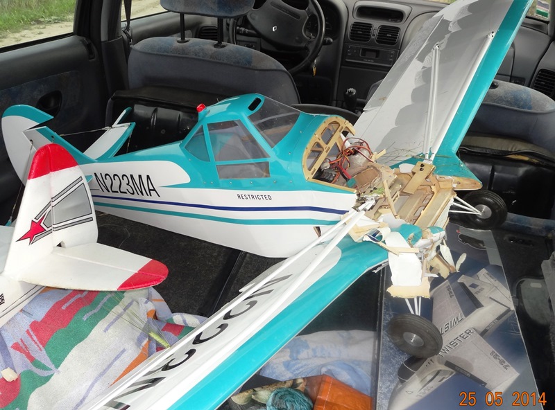

L'équipe RESCUE n'a pu que constater les dégâts en s'approchant. Les voyants de l'alimentation étaient encore allumés et au vert, les 2 cordons d'alim toujours branchés sur le récepteur. Je n'ai malheureusement pas eu le réflexe de tester la radio sur site, ayant coupé l'émetteur à la vue de la chute qui ne laissait pas d'espoir de trouver des survivants.
Une consolation : maintenant il rentre tout monté dans la voiture :) Une façon comme une autre de faire de la place !
Mais j'en suis au deuxième en deux week-ends. Pour les prochains vols je vais peut-être mettre des choses moins sensible en l'air, qui sait, il parait qu'il y a un proverbe ...
Premier diagnostic en atelier : le moteur est OK. Il faut bien rester positif ;)
