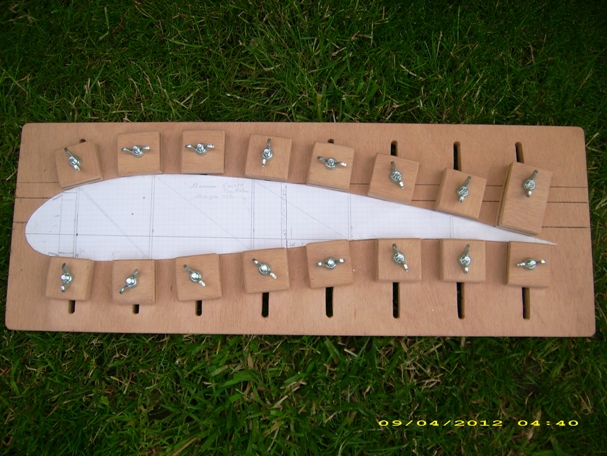

Dans le genre sado maso je viens de me confectionner le dernier instrument de torture dans la rubrique planeur. :twisted:
Pour des cordes d'ailes de 50 cm il faut bien cela
Et comme un généreux donateur m'a fournis les baguettes YA+K
Faut être un peu dérangé pour se lancer la dedans mais bon y parait que ........... :lol:
Pour la suite faut attendre un peu :!:
le fuselage est déjà en cours de construction

:?: Et on peut le voir ce fuselage? 1 photo: STP!!!!
Mais, au fait; à quoi sert cet instrument de torture ?

C'est pour faire des nervures en structure, comme en grandeur.
Faut déjà faire des grands modèles ou sinon faut des petits doigts ! Mais ça me donne une idée pour les stab en lamellé-collé !

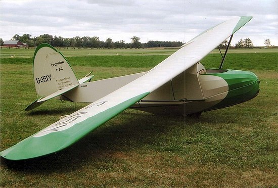

voici le vrai
Pour la deco j’hésite encore..
Il s’agit du Franklin PS2

Une petit question de la part d'un modeliste qui n'a pas construit depuis des lustres, à quoi sert exactement cet instrument?
Perso pour repeter mes nervures, je confectionnais, enfin j' empruntais à un qui les avait déja fait, deux couples en contreplaqué épais ou en alu, afin de coincer mes nervures grossièrement découpées puis direction la ponceuse à bande. :mrgreen:
Un gros nuage de poussière plus tard mes nervures étaient prêtes. 8-)
Re: Sado-Maso ?
Avec ces images tu comprendra mieux :roll: :roll:
