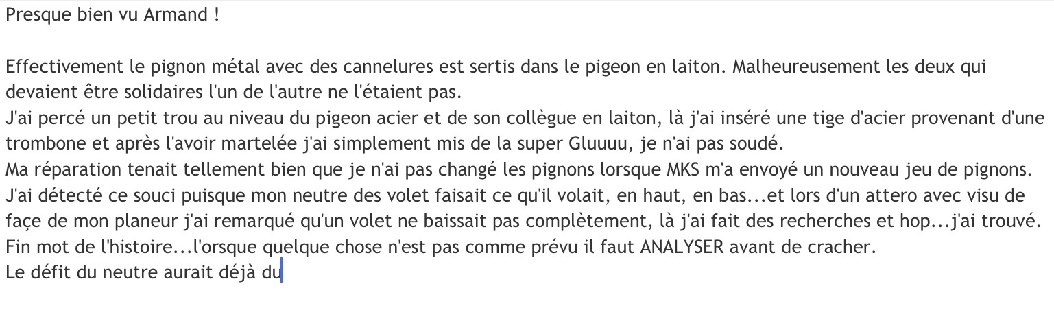

Pour les non initiés (dont je fais partie !) pourrais tu confirmer ce que je crois avoir compris :
le petit pignon acier n'était pas solidaire du grand pignon laiton, donc tu l'as soudé à l'étain après avoir percé le petit trou ?

Armand a écrit :Pour les non initiés (dont je fais partie !) pourrais tu confirmer ce que je crois avoir compris :

Re: Pour Eric et les autres...Problème servo MKS 6125
j'ai rattaché "la puce à l'oreille" au reste du texte ;)
J'avais pris le trombonne pour un fil d'étain !!!
En tout cas beau travail de précision (les doigts donnent l'échelle)
Une astuce à retenir (ou acheter d'autres servos !)
