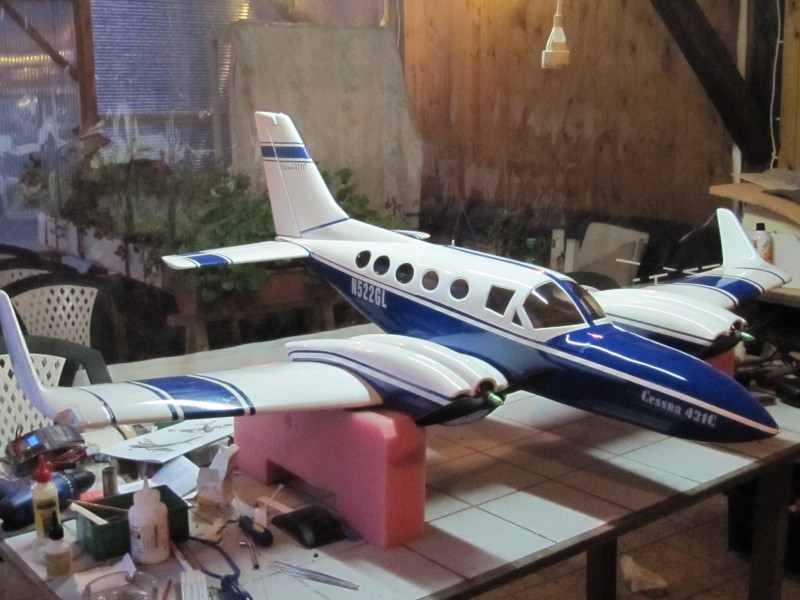

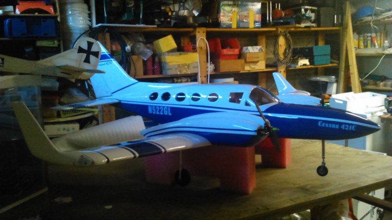

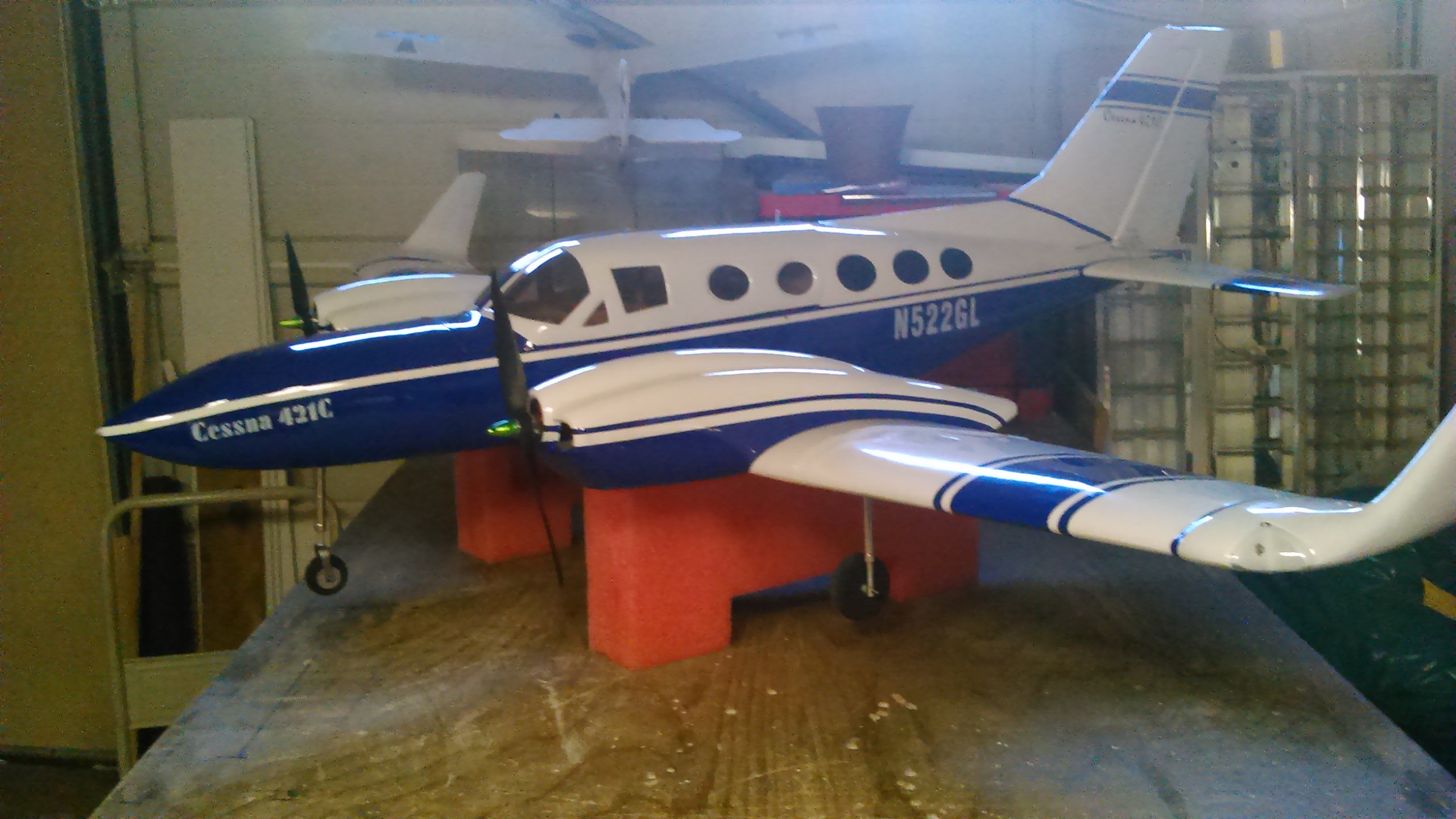

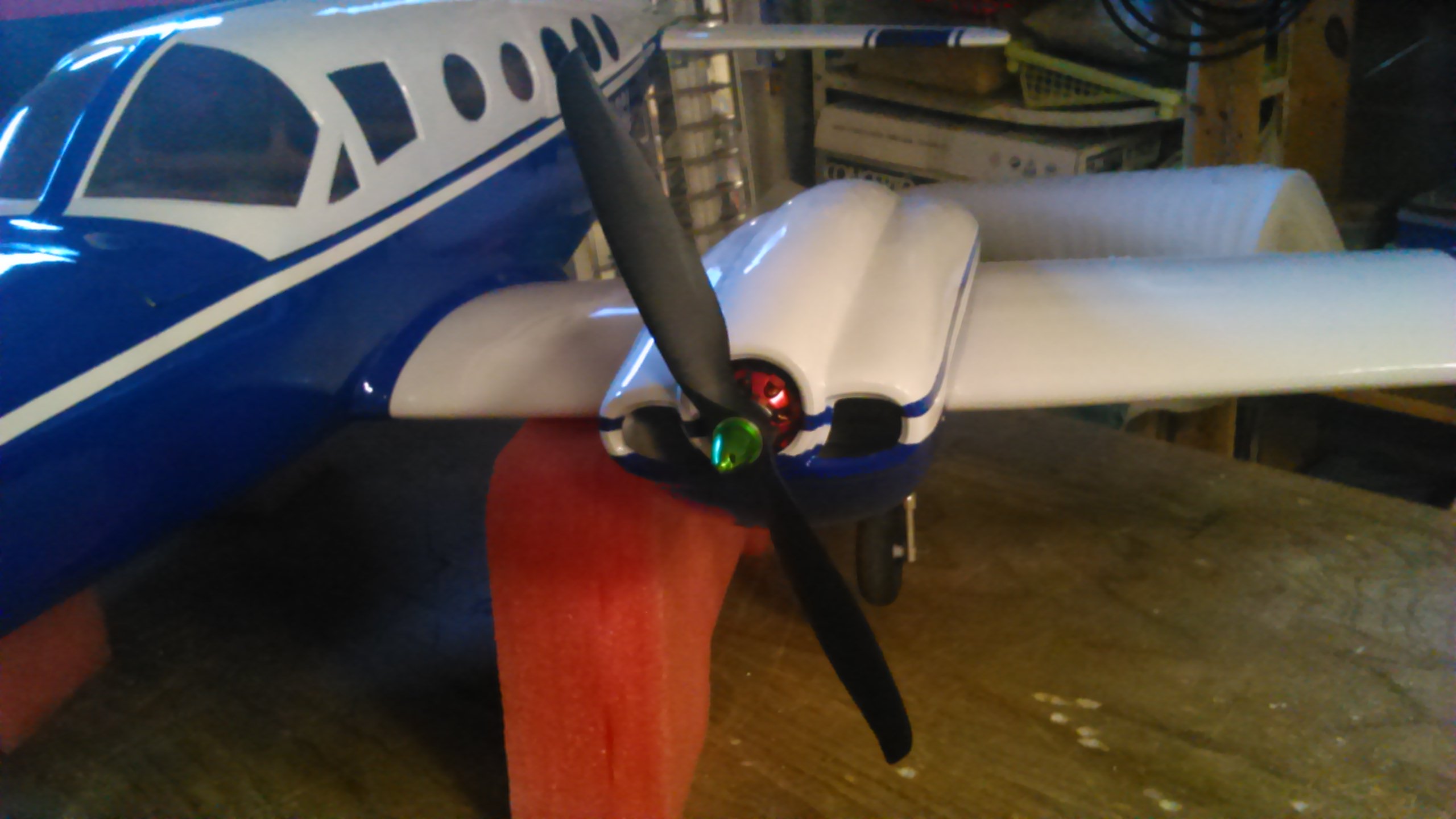

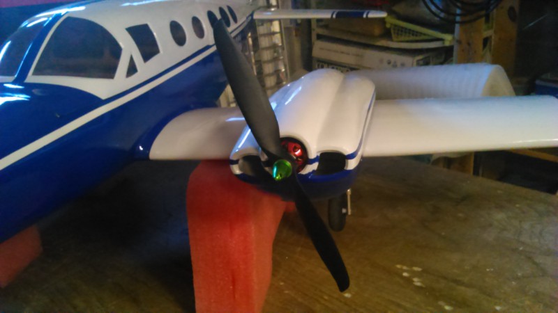

quelques photos de mon nouvel appareil ;) ;)
pour une fois que j arrive a poster des photos :o :o :o

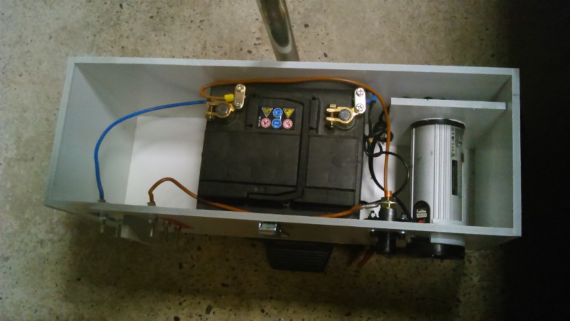

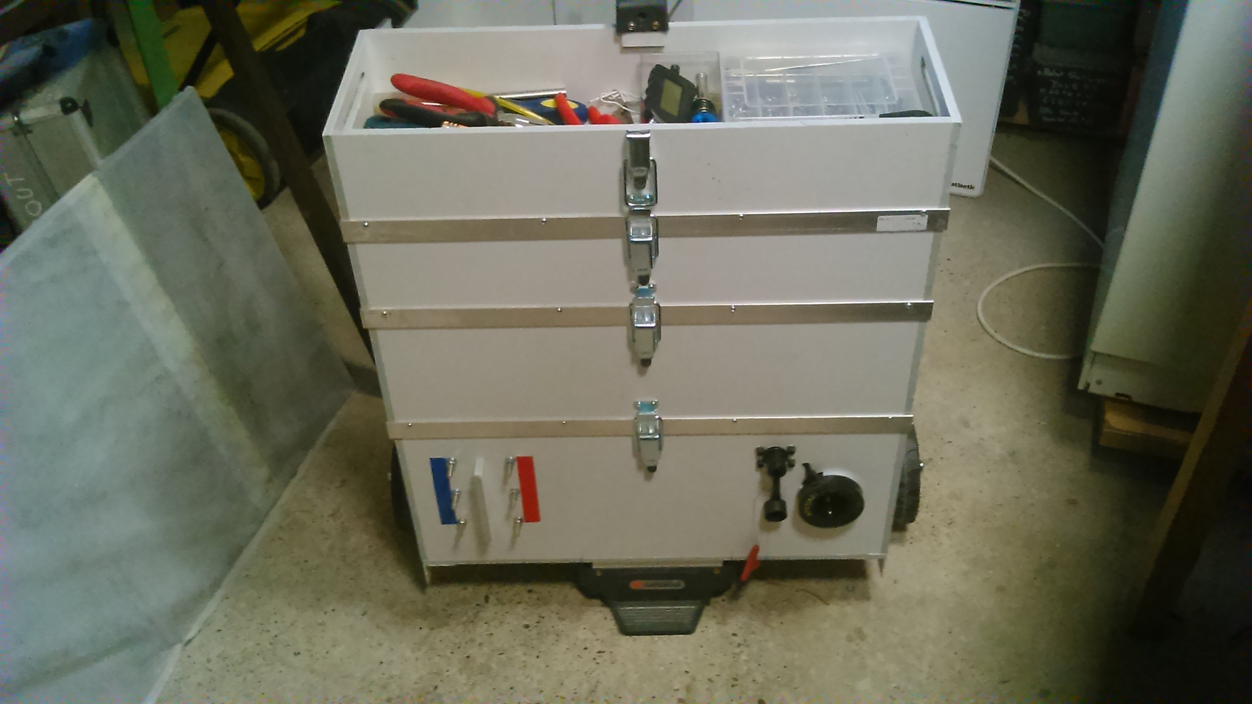

ainsi que de ma nouvelle caisse de terrain :P :P

Joli

Super look.

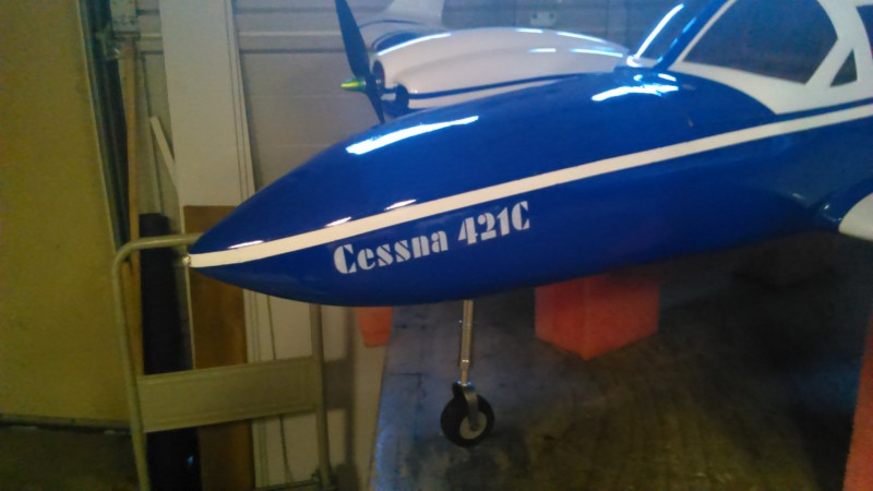

Oui, joli, mais reste t il de la place pour les stocker?

La famille des Cessna s'agrandit sur le forum :)
belle réalisation michou,
Quant à la caisse de terrain, y aurait-il un électricien dans la maison :lol:

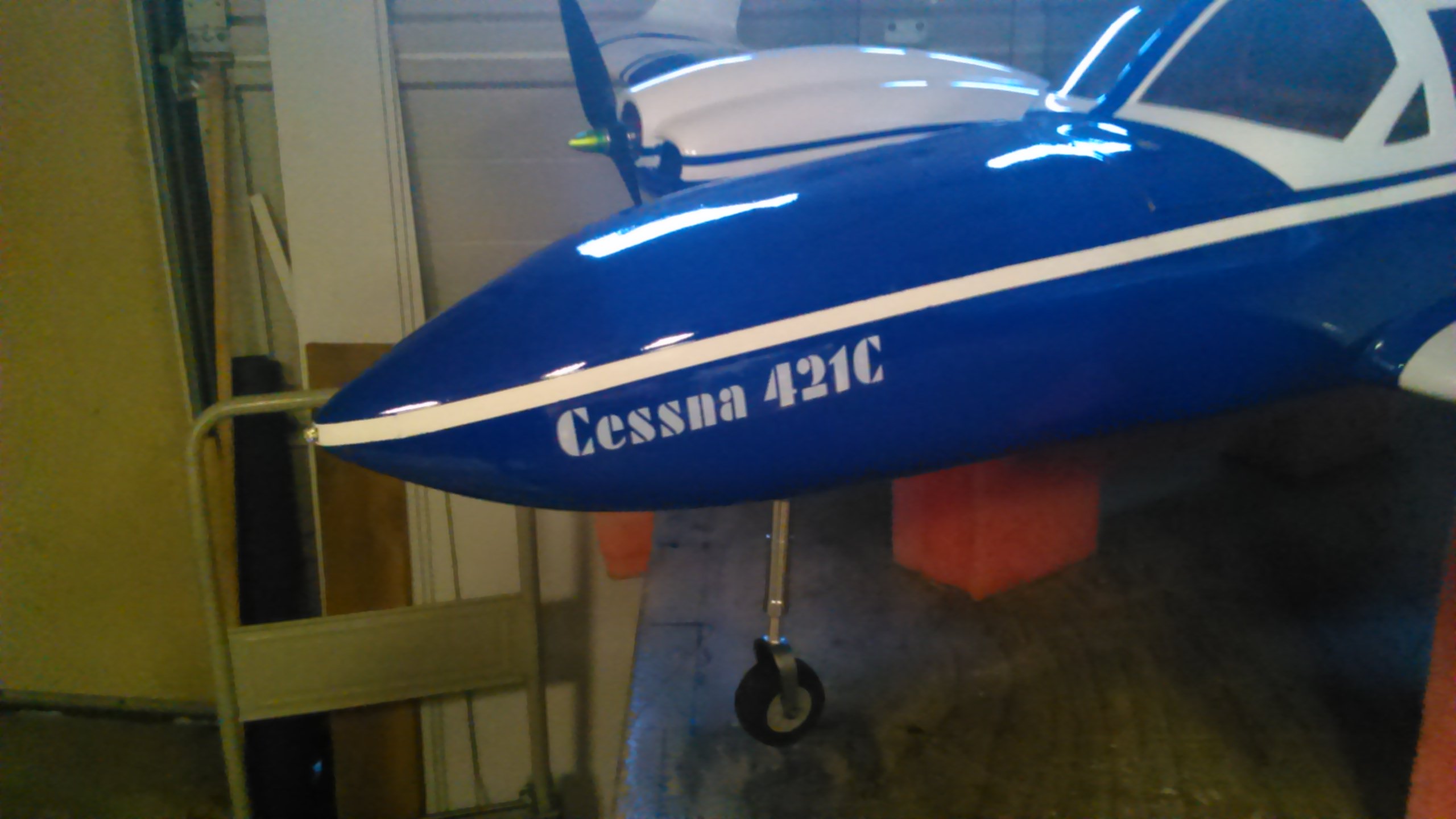

En regardant justement ton train (AV, comme le principal d'ailleurs) il va sans dire que tu n'auras pas intérêt à rater la piste comme moi, même la piste en herbe me semble limite pour te petites roues; Prudence donc :roll:

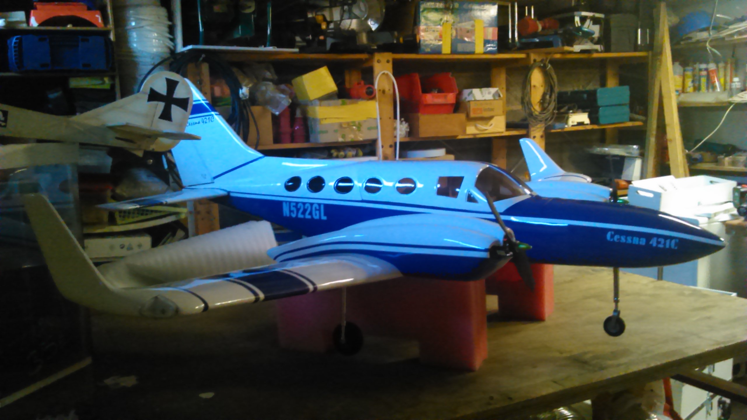

Très joli michou, mais peu- tu nous donner un peu plus de détaisl sur ton nouveau joujou ;)

je vais essayer de repondre a toutes vos questions :) :)
mig 3 : oui il y en qui se prennent le temps de construire :D :D
danhz : heuu vas bien falloir trouver de la place mais vu que je ne bosse plus mon atelier vas servir de local avion 8-) 8-)
armand : pour les roues c est le diametre maxi que je peux utilise vu l encastrement prevu et oui faudras bien viser sinon.... :oops: :oops:
yoyo : voici ce que je peux dire
envergure ;1800 mm avec les saumons d origine 1900 mm avec les wringletts
longueur : 1590 mm
poids : envireon 5200 gr
motorisation : 2 x bruschless c 3548/4 et 2 x esc 60 a
alimentation : 2 x 4 s 3300 ma
helice : 11 x 8.5
train : rentrant electrique prefere au train pneumatique prevu d origine
cellule : composite
cout environ 600€ tout compris hors recepteur
voila sachant que cet engin connait deja le terrain vu qu il y a fait un tour avant mon operation roulage (roulette droite :lol: :lol: )
et si javais eu le courage il me suffisait de tirer le manche pour qu il decolle :oops: :oops: :oops:
bon maintenant il attend avec impatiente sa prochaine visite au terrain et surtout le pilote d essai :roll: :roll: :roll:

il est clair que les cessnas sont en force chez nous ;) ;)
d autant que je possede un 182 de 1600 mm et d un autre 182 de 2020 mm :P
ce serais super si un jour jeanmi toi et moi puissions les faire voler ensemble :roll:
