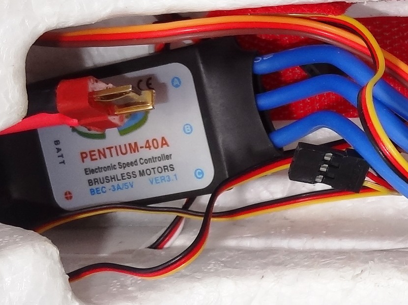

En voulant passer mon EasyGlider de 41 MHz en 2.4 GHz, j'ai eu eu une mauvaise surprise.
Tout fonctionnait sauf le moteur :oops:
Pensant à un problème de récepteur, j'ai remplacé l' AR 6210 par un Rx Orange 6 voies en DSM2, même diagnostic.
J'ai rebranché le tout sur l'ancien Rx Futaba en 41 et tout s'est remis à fonctionner ???
J'ai donc remplacé le contrôleur Dualsky 40, défaillant en 2.4, par un Pentium 40 que je possédais et tout a fonctionné en 2.4 :roll: :roll: :roll:
Je pense donc bien qu'il s'agit d'une incompatibilité du contrôleur Dualsky, relativement ancien. Avec le 2.4 GHz en général ou avec Spektrum plus précisément , Je n'en ai aucune idée.
Mon problème est résolu, Attention pour ceux qui penseraient que tout est sytématiquement compatible (c'est la première fois que je suis confronté à une telle situation)
Les 2 contrôleurs :

Avec la nouvelle config en 2,4 il faut peut-être revoir le calibrage de la fonction des gaz...? Course / Max et mini ?
Bernard
Re: incompatibilité Spektrum ou 2.4 GHz et certains contrôle
Publié : 18 août 2015, 22:58
merci, c'est peut-être une piste.
Je m'y intéresserai s'il m'arrive de réemployer le Dualsky sur une config 2.4
