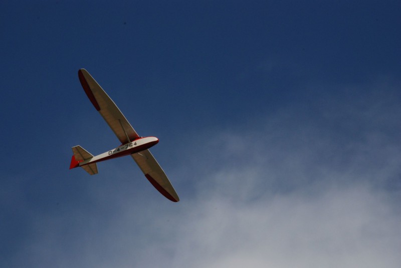

Salut Armand.
Le mien vole déjà depuis un bout de temps. Voir photo :
Grunau Baby au 1:6
Grunau Baby au 1:6
Malheureusement celui à l'échelle 1/4 n'a pas aimé l'air autrichien.
Bonne construction.
Roland H.
Re: Grunau Baby no3
Publié : 21 sept. 2016, 22:29
Roland je n'ai pas bien compris. Possèderais-tu 2 planeurs : une version au 1/6, sur la photo et une autre au 1/4, celui qui n'a pas aimé l'air autrichien ? (dis nous en un peu plus sur ce dernier ;) )
Si tu as construit celui au 1/6, comme le mien (maintenant !), je te demanderai certainement quelques conseils car, même si je n'ai rien commencé, la compréhension du plan et de la notice nécessite plus qu'un peu d'attention !!!
J'ai déjà imaginé de lui rajouter des aérofreins. Il en existe de 185 mm chez Topmodel. Je ne sais pas ce que les spécialistes planeur en pensent. Est-ce utile pour un planeur de 2,20 m ?
