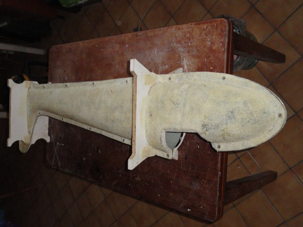

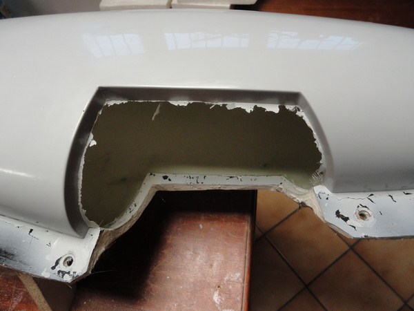

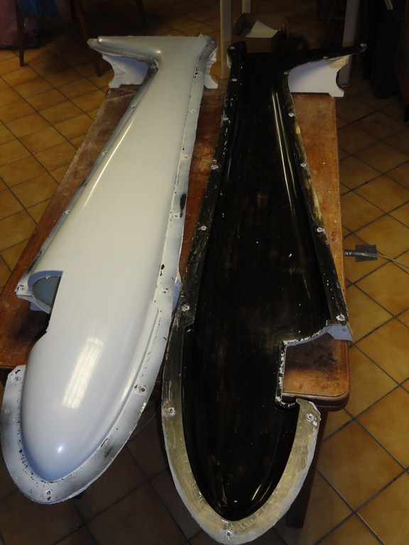

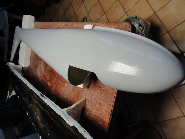

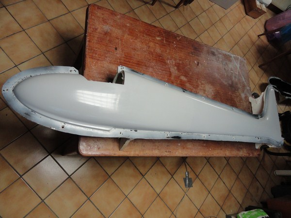

Ci-dessous quelques photos d'un moule et du fuselage réalisé en fibre de verre et fibre de carbone.
Fuselage pour planeur de 4m, poids après ébarbage 630g.

Tu mets le gelcoat au pistolet? tu attends combien de temps pour ensuite maroufler ?

Pour répondre à Jacky:
Non je n'applique pas le Gelcot au pistolet, en fait je ne l'applique qu'aux endroits où la fibre risque de ne
pas épouser la forme. Dans le cas présent c'était sur le patin et aussi au pourtour de la cabine.
Le temps de séchage préalable du Gelcot avant d'appliquer l'époxy se situe entre 1h30 et 2 heures selon température
embiante
Si l'on pose la fibre trop tôt elle risque de traverser le Gelcot et d'apparaître en surface du fuselage avec
le deuxième risque de ne pas assez s'imbiber d'époxy.
Nous pourrons échanger sur le sujet samedi prochain à la galette, d'ici là je serai absent.
