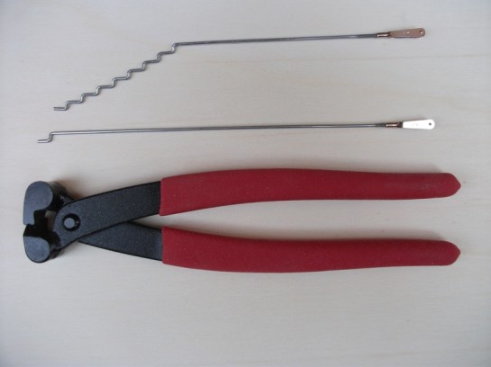

Dans le cadre de mon chantier de planeur j'ai deux pliages "en Z" à faire dans de la corde à piano de 0,8 mm de diamètre pour la commande de mon empennage.
Quelqu'un ici aurait-il une pince qui sert à faire ça et pourrait me la prêter ?
(Ou une idée pour faire ça sans pince spéciale)
C'est de cà que je veux parler :
Je peux bien sûr me déplacer...

ils en ont a absolu modélisme en stock au prix de 19,90 euro
https://www.absolu-modelisme.com/pince-a-plier.html

je ne voudrais pas me substituer à mig 3 mais j'habite plus près et j'en possède une aussi.
Toutefois ce que je reproche à cette pince c'est que la partie verticale de la pliure est un peu haute par rapport à l'épaisseur des palonniers, surtout pour des petits diamètres de CAP.
Je préfère parfois la solution de l'astuce jointe ci-dessous. Il y a aussi une variante avec 2 pinces: plier d'abord à 90°, puis, en tenant l'angle formé avec 1 pince plier à nouveau à 90°, mais dans un plan perpendiculaire à celui du premier angle formé (ceci permet de maîtriser la hauteur verticale que j'évoque plus haut) et pour terminer, par effet de torsion sur la partie verticale, aligner le tout. ATTENTION ceci est valable avec de la CAP seulement car avec un acier classique la torsion provoque la rupture.
C'est un peu long à expliquer, mais simple à faire ...
