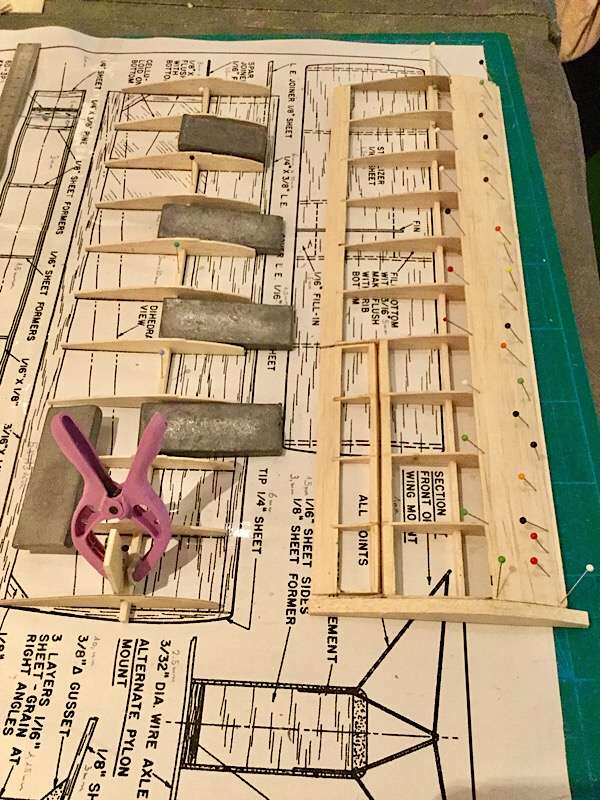

Vous vous souvenez de ma question au sujet des moteurs Cox il y a quelques semaines, ben voilà, il fallait bien que je leur trouve un usage, et comme Labema fait encore du carburant pour les Cox, le Blunderbus sera motorisé avec un de ces moteurs. Prévu à l'origine pour du vol libre, celui-là sera prévu en vol piloté avec des servos 9gr.. Il recevra également des ailerons après avoir réduit le dièdre de moitié (12° à 6°). Hier soir j'ai commencé l'aile, les nervures ont été découpées et la première demi-aile a été montée. Ce soir je posterai quelques photos 8-).

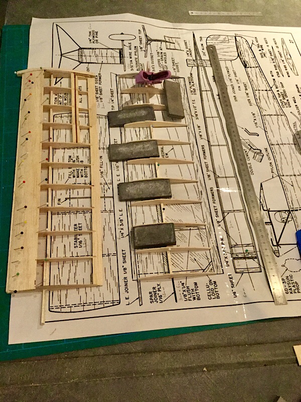

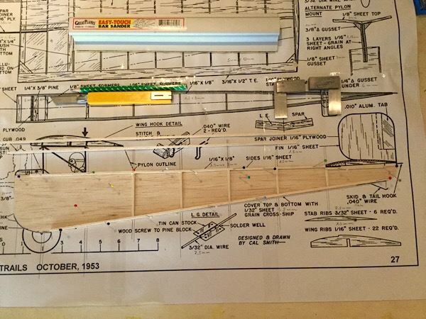

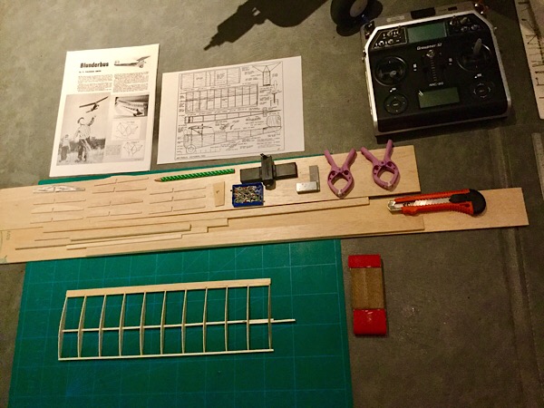

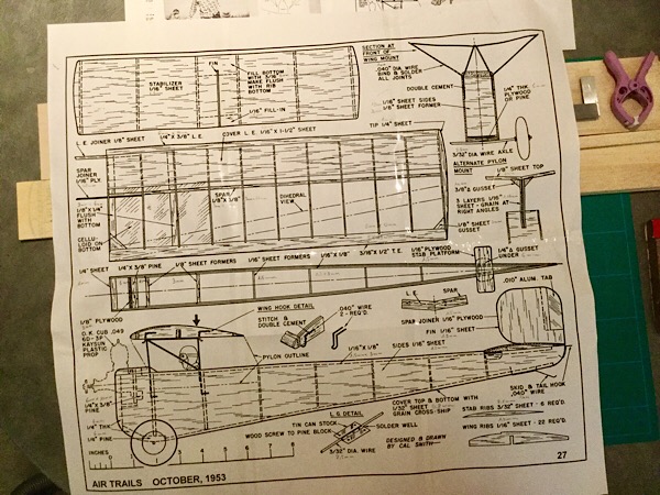

Pour le plan rien de compliqué. Téléchargé en pdf, il tient sur 6 pages A4 découpées et scotchées ensemble. Une deuxième impression pour pouvoir découper les pièces nécessaires qui sont d'ailleurs peu nombreuses, les nervures d'ailes et de profondeur (oui la profondeur est bien en structure)' la clef d'aile et les flancs, le reste c'est de la planchette ou des baguettes.
Et la première demi-aile désépinglée du chantier (cherchez pas, ce mot est un proto à l'essai, il n'apparaîtra dans le Larousse qu'en 2019).

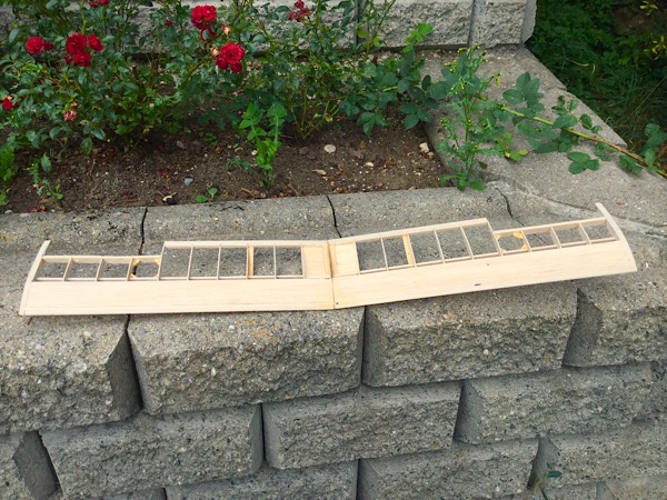

Je n'ai finalement pas pris le chantier dans les Cévennes, par contre, j'ai profité pendant que papy et mamy faisaient la sieste pour prendre un peu de temps et farfouiller chez Lindinger et chez mon revendeur local pour trouver les quelques bricoles qui me manquaient, soit de la CAP de 1,5mm, des planchettes de balsa de 1,5mm d'épaisseurs, une paire de roues ultra légères et coup de chance, le magasin ou je me fourni habituellement dispose encore de pas mal de pièces pour moteurs Cox, j'ai donc trouvé une hélice, un soquet à bougie, du tube carburant de petit diamètre et surtout, un bidon de carburant Labema spécial Cox. Je suis donc paré pour la suite. Cet après-midi, j'ai profité d'une accalmie post-vacances pour reprendre le chantier. La première demi-aile est quasiment terminée, reste encore à installer le servo et un peu de ponçage. J'ai entamé la deuxième demi-aile. La partie centrale de l'aile sera conformément au plan, renforcée pour recevoir la cabane en CAP de 1,5mm. Je m'en tient strictement au plan sauf pour l'angle de dièdre déjà évoqué plus haut, les ailerons et les gouvernes de direction et profondeur adaptées pour le vol piloté. Une bande de fibre de 25 ou 50gr viendra tout de même renforcer la jointure de l'aile. 8-)

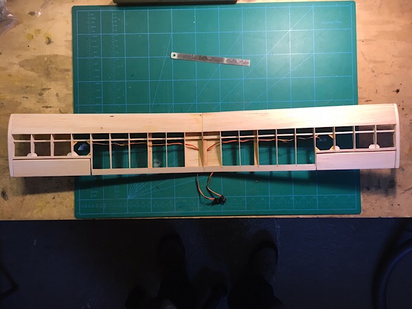

Mon patron étant généreux et m'ayant accordé un jour de congé :lol:, me revoilà avec le Blunderbus. Faut que je mette la 5ème, si je ne veux pas que cette construction passe au stade automnal. Cet après-midi, pas mal de finitions, avec l'ajustage des ailerons, l'installation des charnières fibres et de la première platine de servos. Normalement, d'ici quelques jours l'aile sera terminée et je pourrais passer au fuselage 8-) .
Dernière modification par Jeanmi le 19 sept. 2019, 22:45, modifié 2 fois.
Re: Blunderbus 1953 construction estivale

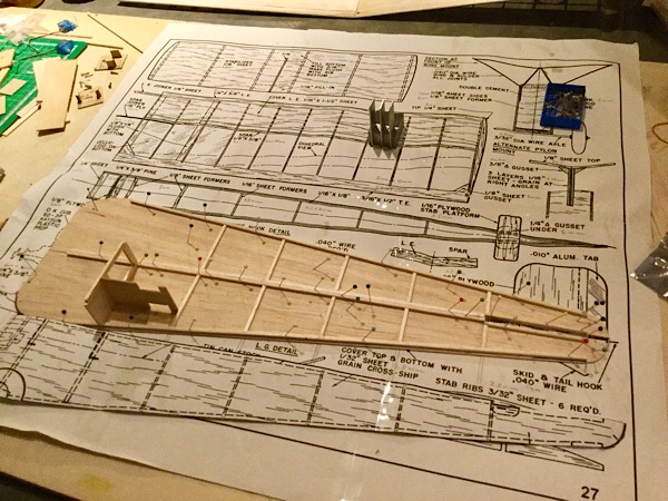

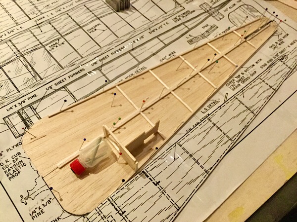

L'aile a été assemblée, il y a encore un peu d'ajustage à faire. Pendant que la colle sèchait, j'ai entamé le premier flanc du fuselage 8-)
Petite réflexion pour l'installation de l'électronique embarquée et du réservoir puisque j'utilise mon Cox Teedee qui n'en est pas équipé. Le point qui m'interpelle c'est surtout l'accu de réception, où un petit pack NIMH ou un lipo 2S 800mah avec un BEC 3A, avec un fuselage de 35mm de large, j'ai pas beaucoup de place. Il me faudra également prevoir des accès...

Les rallonges de servos d'ailerons ont été soudées en place dans l'aile, les connexions ont été testées, les deux servos fonctionnent.
