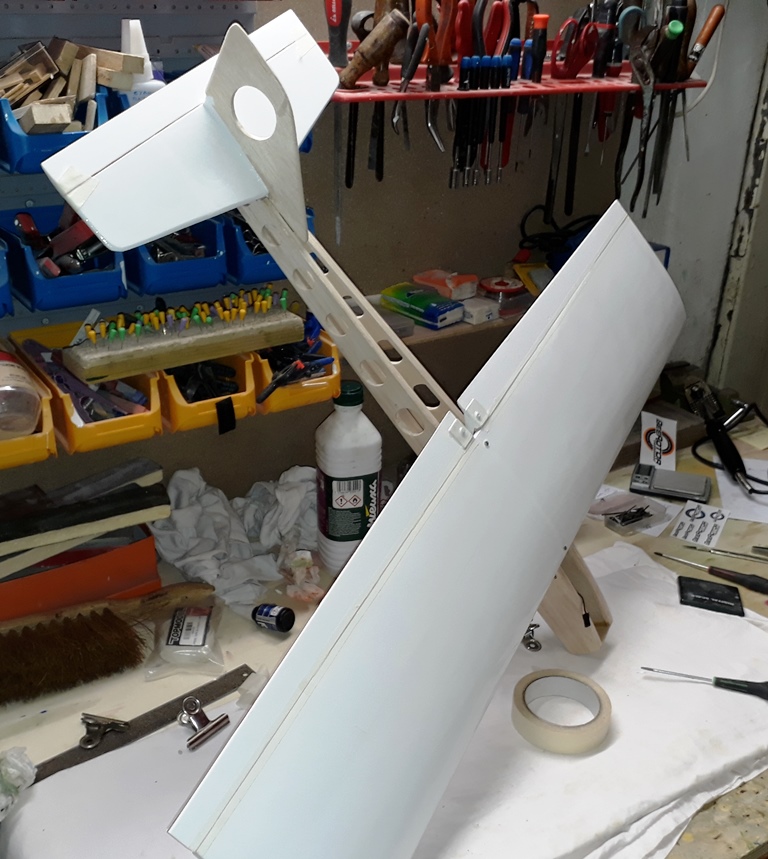

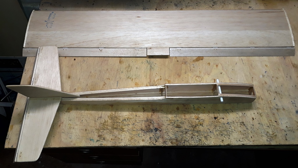

Voici dans quel état je l'ai acquis :
Son propriétaire l'avait construit en "béton" ou "en chêne" comme on a l'habitude de dire dans notre jargon (Il m'a demandé de lui donner des nouvelles de la suite donnée à son modèle, je lui enverrai le lien de ce forum, afin qu'il puisse en tirer des enseignements pour peut-être un autre projet)
Bien que ce ne soit pas très visible sur les photos la colle blanche qui a servi à l'assemblage de l'aile ne manque pas et les charnières sont ancrées pour l'éternité !
De plus le balsa utilisé est tout à l'opposé du bois tendre.
En le prenant en main on ressent tout de suite l'impression de lourdeur, mais bon, j'avais envie de lui donner vie à ce petit avion.
A noter aussi qu'il ne faut jamais monter les ailerons et le volet de profondeur avant de les avoir entoilés, sous peine de devoir galérer pour entoiler.

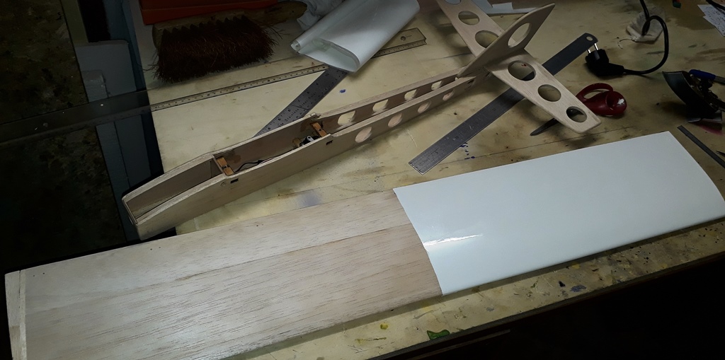

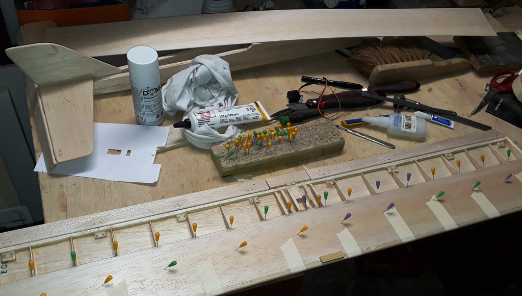

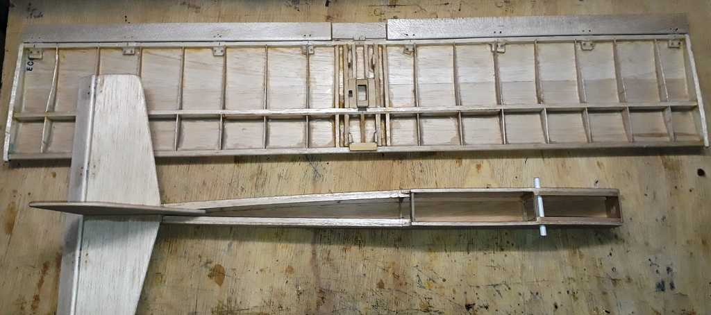

J'ai donc bien poncé le demi coffrage d'aile déjà réalisé, pour l'alléger, mais aussi pour corriger les défauts de planéité, puis j'ai coffré le dessous.
On notera qu'au passage j'ai enlevé les ailerons en coupant les trop nombreuses charnières nylon, mais en les laissant encastrées dans la structure, car trop compliqué à extraire. J'ai refait des ailerons neufs avec une articulation en biseau, ils seront simplement collés au ruban adhésif.

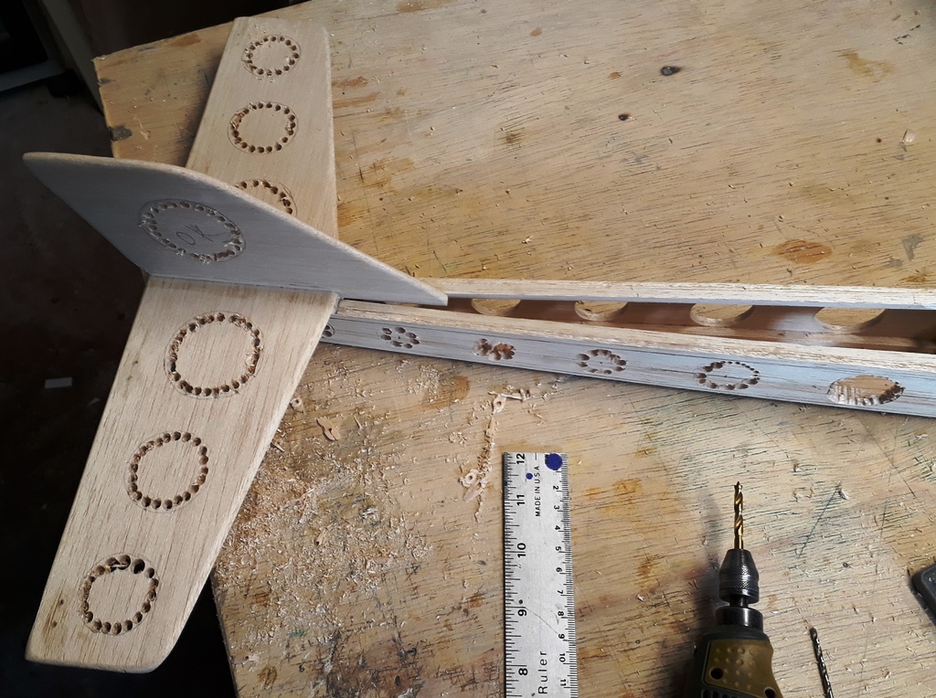

J'ai ensuite allégé au maximum l'arrière du fuselage

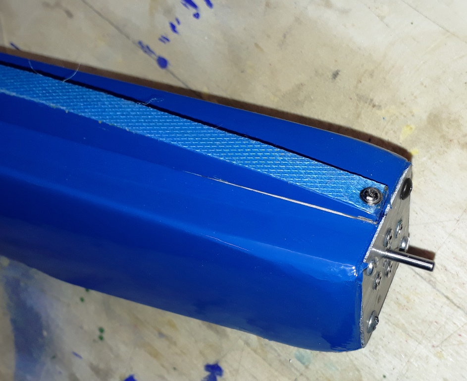

Il était prévu de fixer les ailes par des élastiques, j'ai préféré le faire avec deux vis métal de 3 mm en collant des traverses en sapin et des écrous noyés.

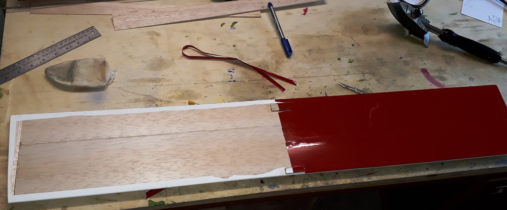

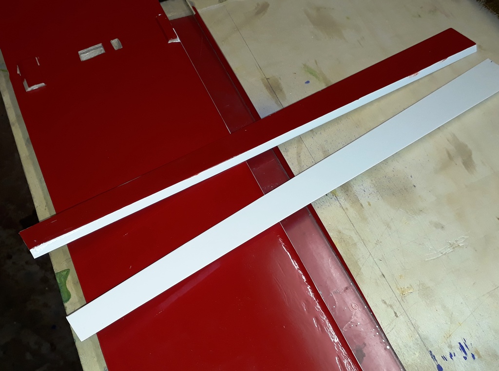

Il y avait cependant peu de travail et je suis vite arrivé à l'entoilage, en utilisant des chutes d'Oracover et de Solar
Le dessus des ailes sera blanc
le dessous rouge pour une bonne visibilité en vol

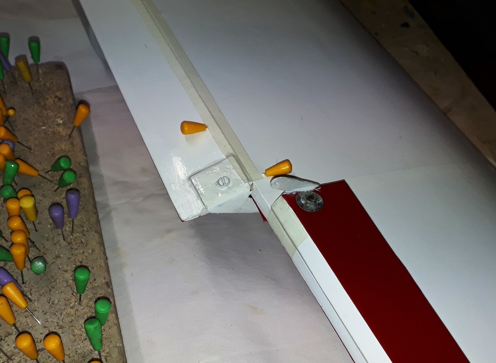

Voici les nouveaux ailerons entoilés.

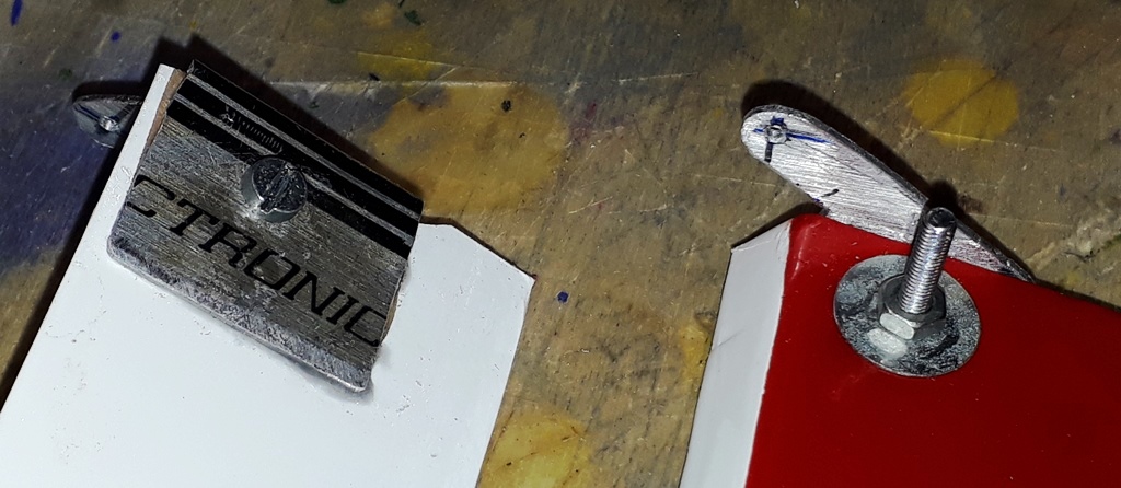

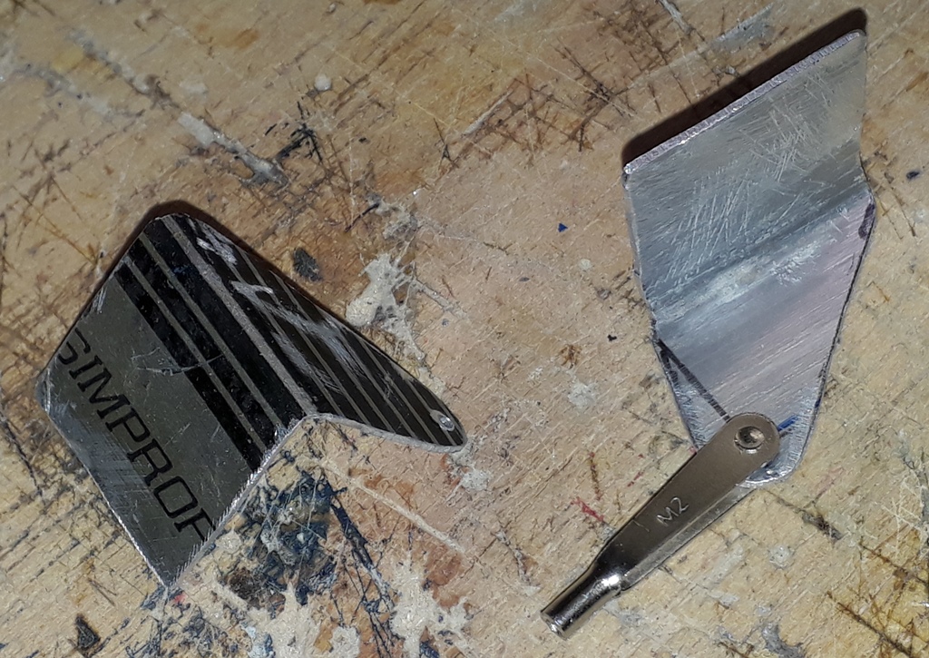

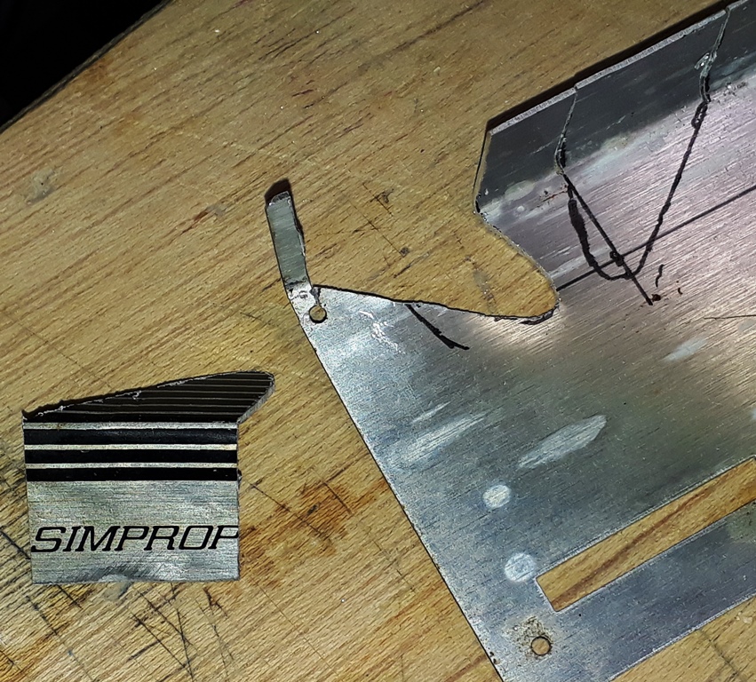

Pour les guignols d'ailerons j'ai utilisé mon matériau préféré : ici de la récup d'un viel émetteur Simprop des années 70 (ma seconde radio :oops: )
Ils sont collés à la cyano après dégarnissage de l'entoilage et vissés. ça devrait le faire ;)

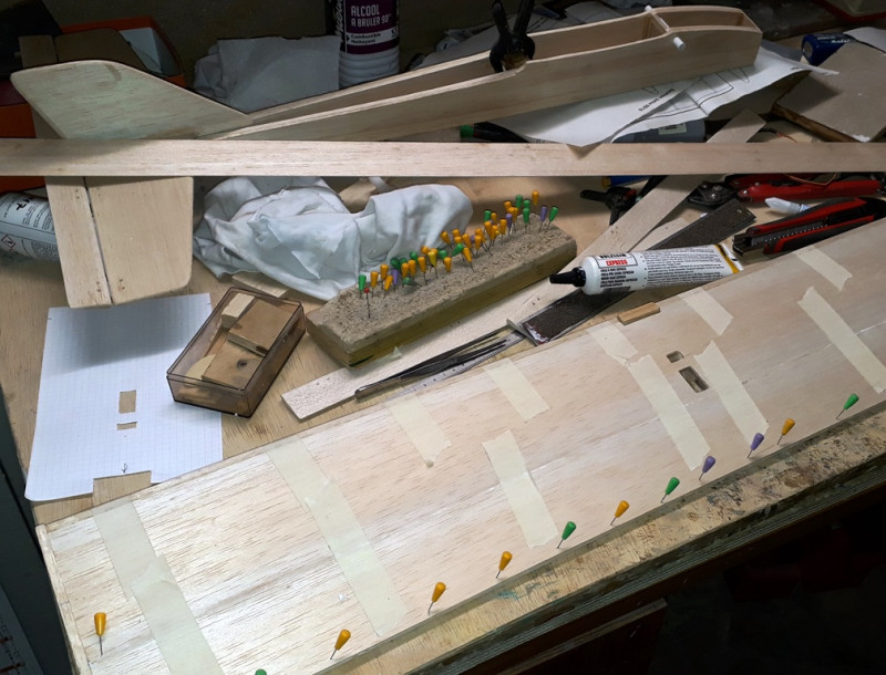

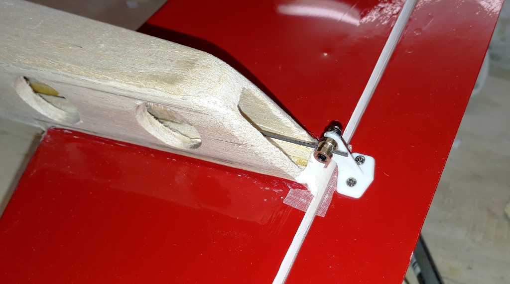

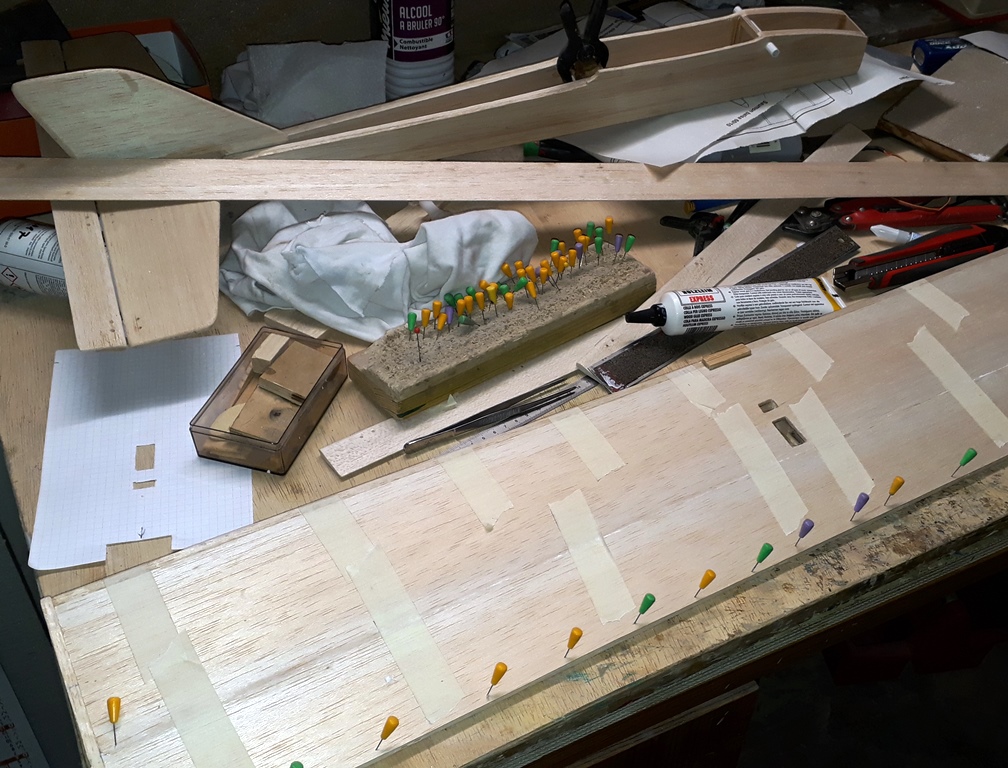

Pour l'articulation des ailerons une bande de ruban adhésif sur le dessus et 3 petits morceaux en dessous. Pour coller le ruban sur le dessus il faut maintenir l'aileron baissé (ici avec des épingles) pour garantir un bon débattement ultérieur vers le bas. Pour coller les parties en dessous il suffit de le retourner de 180°

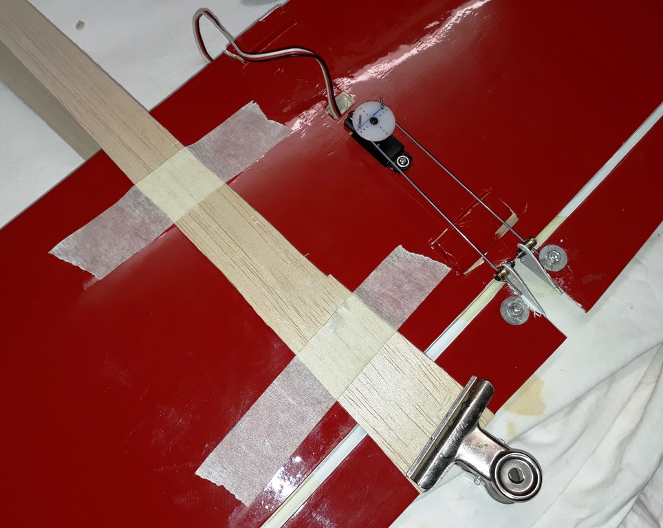

Aileron maintenu au neutre pour le réglage de la commande.

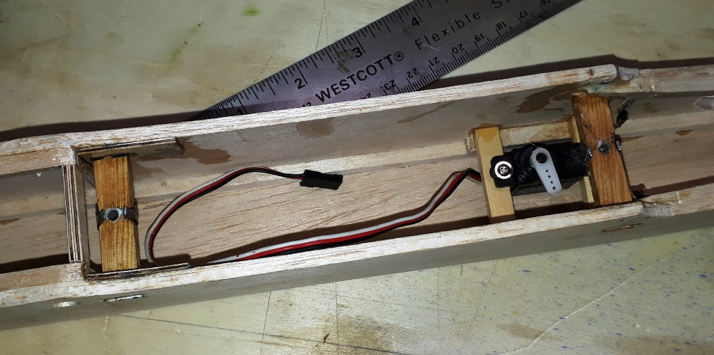

La commande de profondeur : une baguette balsa 6x6 et e la CAP 1mm

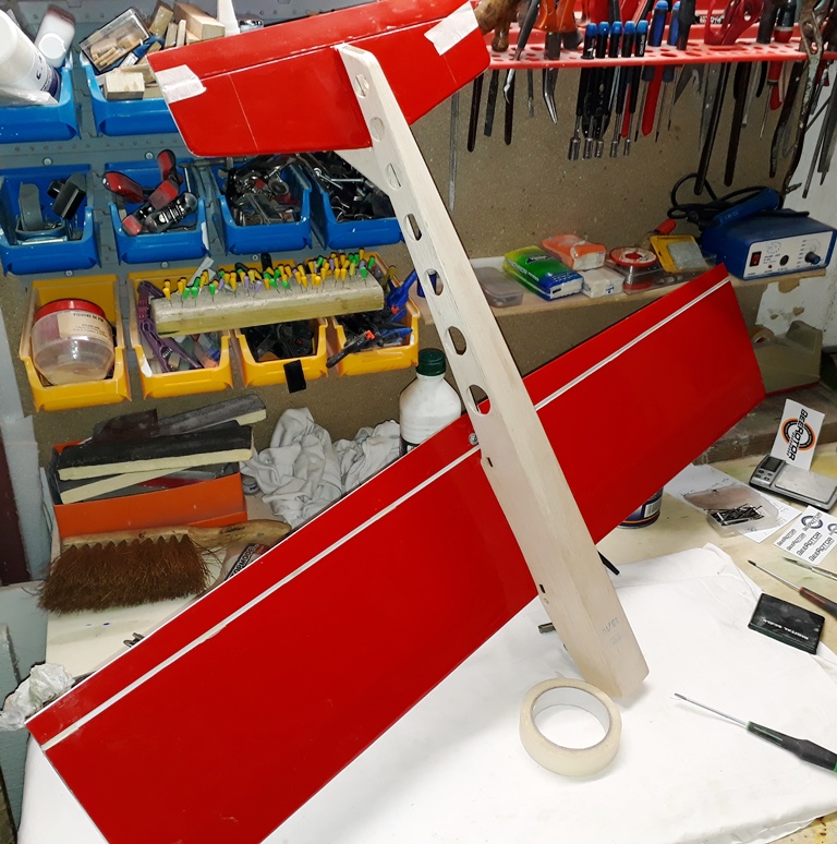

A ce stade on a envie d'avoir une vue d'ensemble

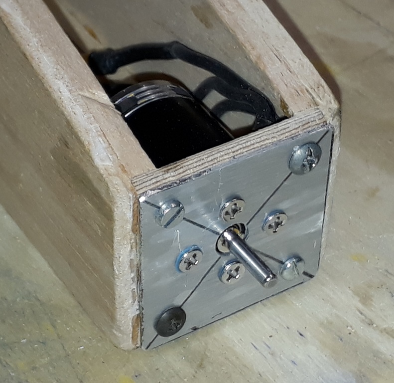

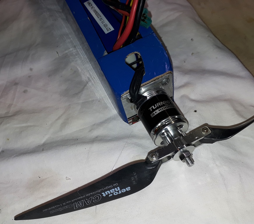

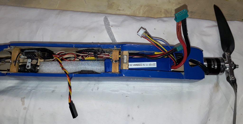

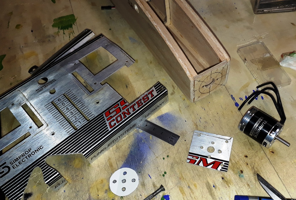

Pour la fixation du moteur j'ai aussi eu recours à mon matériau de récup.

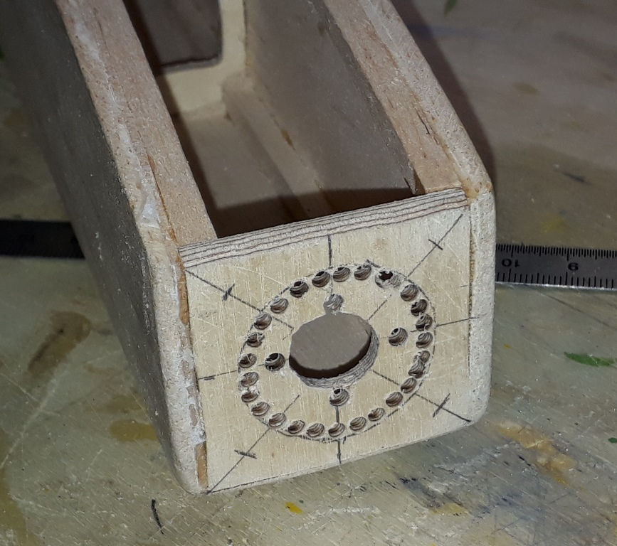

Le trou percé dans le couple CTP était trop grand ce qui fait que les vis de fixation du moteur n'avaient plus assez de prise dans le matériau.
J'ai donc encore agrandi ce trou et je l'ai doublé par un couple en alu permettant une bonne fixation du moteur et de surcroit cela fera office de radiateur pour évacuer les calories.

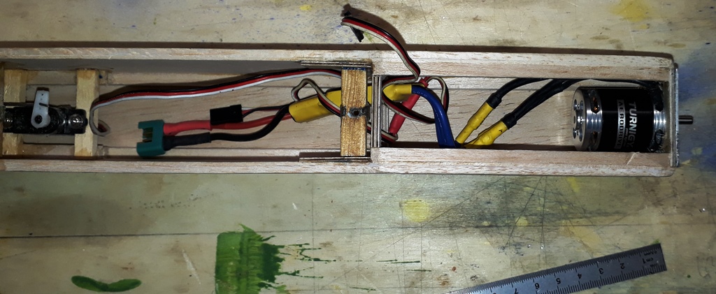

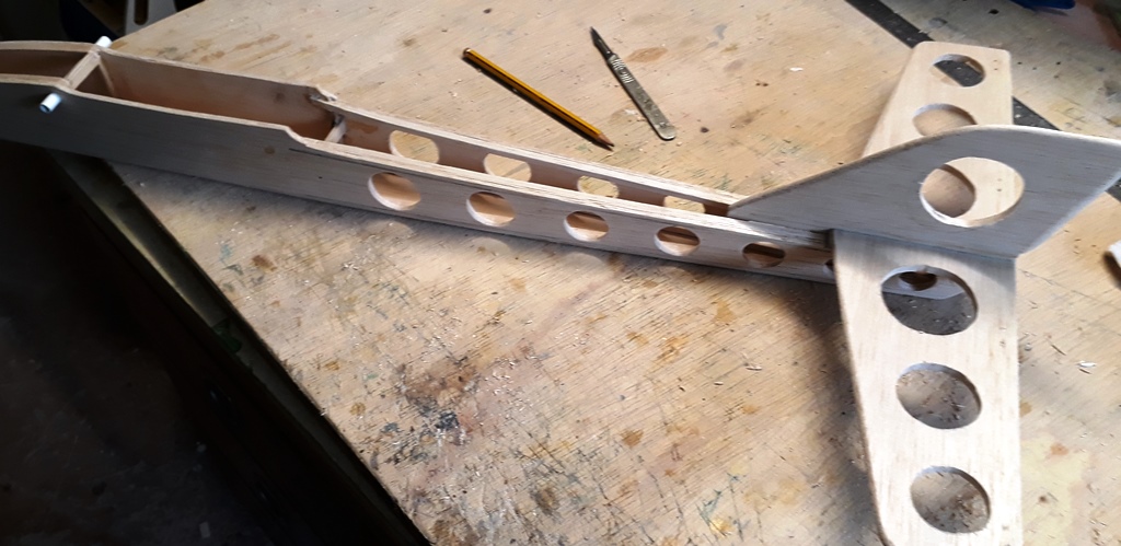

Une vue de l'intérieur du fuselage
Pour le fuselage j'ai choisi le bleu . Cocorico !!!
Le patin d'atterrissage est protégé par un morceau de ruban de cerclage collé à la colle contact.

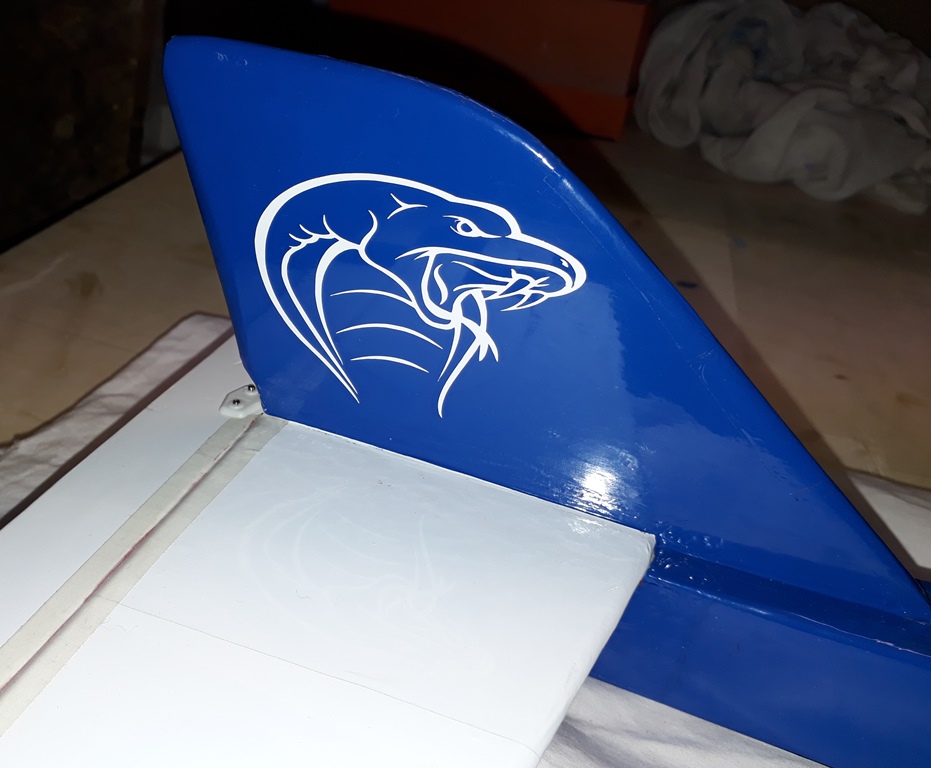

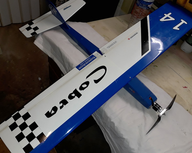

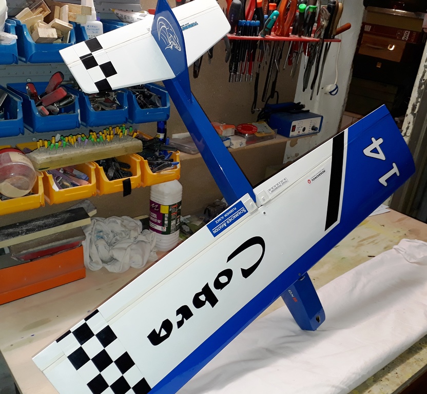

La météo pascale n'étant pas généreuse j'ai pu en profiter pour terminer la décoration.
D'abord un indice pour deviner le nouveau nom que je lui ai donné

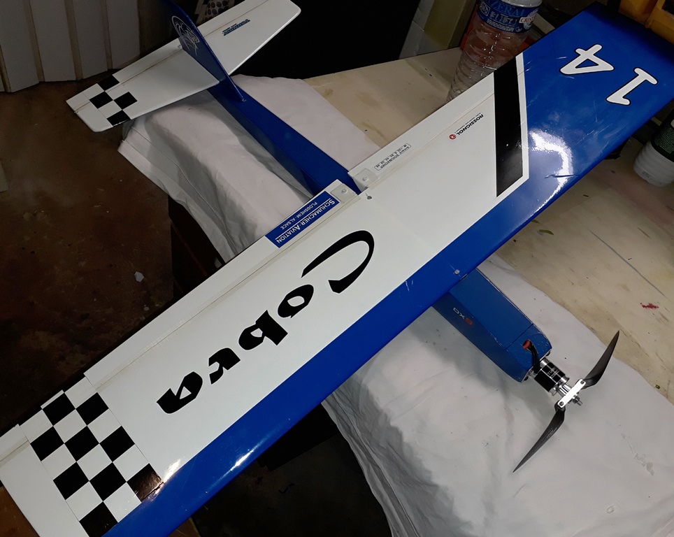

Et le voilà terminé
Le poids est conforme à ce qui est annoncé, c'est bon signe, malgré les inquiétudes du début.
J'ai testé le moteur ce soir avec une hélice 9,5 x 6 repliable, ça semble bien tirer avec une consommation de seulement 15 A et un contrôleur de 30 A (accu 3S entre 1500 et 2200 mAh)
Ce ne sera probablement pas le vol balistique de celui de mustangjo avec cette motorisation, mais je préfère ...

Belle decoration, le plotter de découpe à bien fait son office.

J'ai un moteur Turnigy 2217 16 turn 1050 kV de 73 g, donc avec un KV assez faible, mais dans l'article ils ne préconisent que 1250 KV.
J'utiliserai aussi une grande hélice (actuellement une 9.5 x 6) ce qui fait qu'il ne va pas miauler comme celui de mustangjo, mais faire le bruit d'un motoplaneur.
Les données moteur se confirment avec ma mesure d'intensité.

Par contre aujourd'hui j'ai rencontré quelques difficultés pour le centrage. Hier j'étais optimiste avec un petit accu 1500 j'étais au poids annoncé dans l'article (780 g), c'était sans compter avec le centrage :oops:
Avec un 3S 2200 tout à l'avant ce n'était toujours pas bon !!!
N'ayant pas envie de rajouter du plomb j'ai choisi de déplacer le moteur de l'arrière vers l'avant du couple, donc moteur à l'extérieur. Ce n'est pas ce qu'il y a de plus esthétique, mais c'était juste ce qu'il fallait pour qu'il soit en équilibre sur les repères sous mes ailes.
Donc là encore un enseignement bien connu : CONSTRUIRE LEGER, surtout à l'arrière (mes allègements n'auront pas suffi. Qu'en aurait-il été sans ?)
J'atteins maintenant un poids de 830 g avec le grand accu (nécessaire) pour 760 celui de l'auteur de l'article et "à partir de 800 g" selon le plan. La dérive en masse reste dans l'ordre de l'acceptable ...
Voici sa nouvelle allure :
Et l'intérieur (la mousse au milieu correspond à l'emplacement l'accu sur le modèle de l'auteur de l'article de MM !!!)

Salut Armand, y'a quand même quelque chose qui me chagrine un peu : pourquoi avoir martyrisé une vénérable Simprop pour en tirer quelques guignols que tu aurais pu facilement te procurer ailleurs ? Même si elle n'était plus utilisable (je le suppose ???) elle aurait eu sa place dans un musée de la radiocommande !!!!!!!!!!!!!! (elle était pas en 2.4 ????????????? LOL........)
