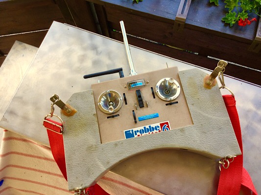

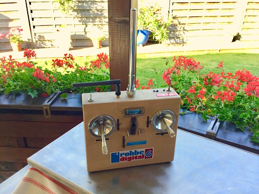

Et voilà, enfin convertie en 2.4ghz. Pour être honnête, c’est un peu plus compliqué que je ne le pensais. La technologie des premières radios proportionnelles n’avait pas encore atteint les standards qui allaient apparaitre quelques années plus tard et chaque constructeur avait son protocole. Ici typiquement, le signal de sortie a dû être inversé au moyen d’un transistor, il y avait également un problème de balayage du signal que mon collègue Mathias Isler (ISII-RC) a dû régler pour que ça fonctionne. Bon je ne m’étendrais pas plus loin sur un sujet que je ne maitrise pas du tout :lol: .
Pour résumer, il s’agit d’une ancienne radio Robbe Digital 6 (idem Futaba 6 pour le marché US) qui date de 1974 qui a été convertie en 2.4ghz. J’ai testé l’installation hier soir et tous les canaux (6) fonctionnent, j’avais au départ prévu de la monter dans le Kadet Senior, mais comme il a été réglé pour faire de l’écolage, je vais la monter sur un autre modèle, on verra lequel. J’ai naturellement remplacé le pack d’accus nicad par des nimh tout neufs et j’ai conservé l’antenne pour le look d’époque :mrgreen: . Par contre, comme elle continuait d'émettre vaillamment en 27mhz malgré son âge canonique, pour éviter tout problème et limiter la consommation, le quartz a été retiré et le câble de l’antenne d’origine a été débranché.

Il ne reste plus qu'à camoufler l'antenne 2.4 GHz dans celle en 27 MHz :lol: (il y aura peut-être un problème d'orientation ?)
Et n'oublie pas le bout de laine en bout de l'antenne 27, c'était bien pratique à l'époque pour la direction du vent.
Je verrais bien cette radio avec le Chico, les deux sont de la même génération
En tout cas félicitation pour ta persévérance, tu as vraiment attrapé le virus "vintage". Je ne sais pas s'il existe des remèdes à ce mal, tant mieux peut-être ...
