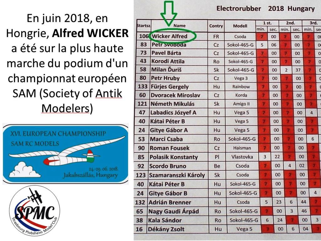

Ce n'est plus un secret pour personne, c'est à Alfred que nous devons la découverte de cette discipline de l'aéromodélisme.
Ses résultats en compétition ont déjà été évoqués sur ce forum, mais ils ont aussi leur place ici dans la rubrique dédiée.
Voici donc ce que les participants de notre AG du 7 décembre ont pu découvrir:

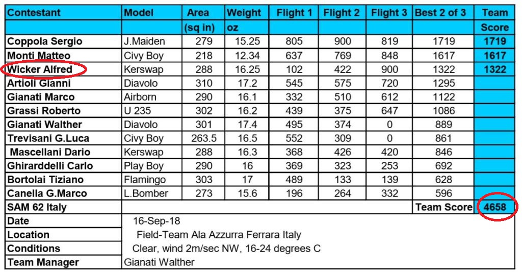

Et ce n'est pas fini :

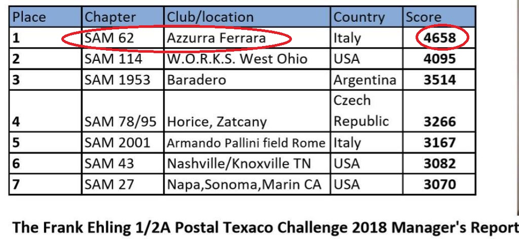

En septembre, en Italie il est à nouveau sur le podium dans une rencontre au sein d'un club qui lui est cher, celui de FERRARA où il retourne régulièrement
Grâce aux points qu'il a apporté à son équipe locale (cumul des 3 premiers), l'équipe de FERRARA est classée première au niveau international au challenge Texaco 2018

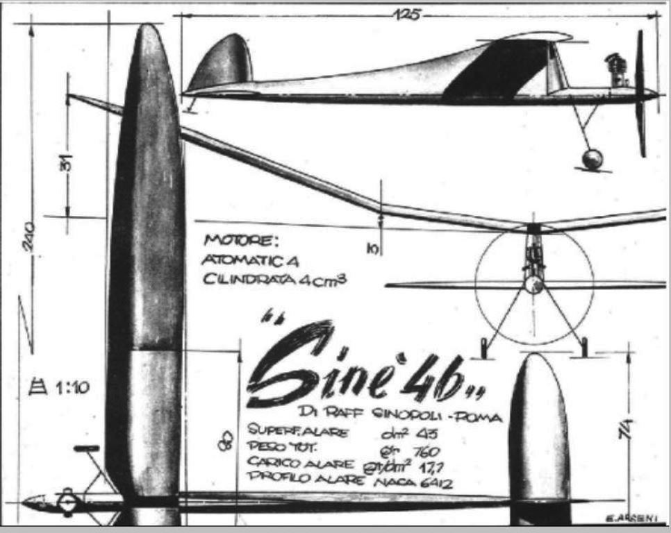

Il s'agit d'un avion qui a vu le jour en 1946 et qui ressemble à cela :
Le notre sera plus petit avec une envergure de 1.55 m pour entrer dans une catégorie motorisée par un Cox babe Bee ou en électrique, un Speed ou Permax 400 (des références dans le début du vol électrique)
son poids minimum devra être de 454 g (imposé par le règlement SAM)

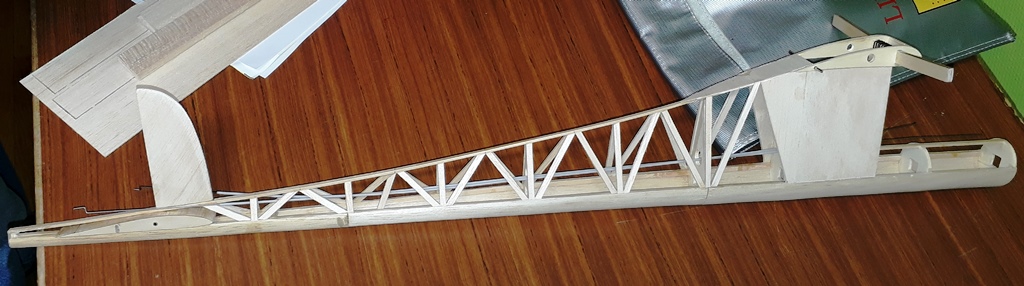

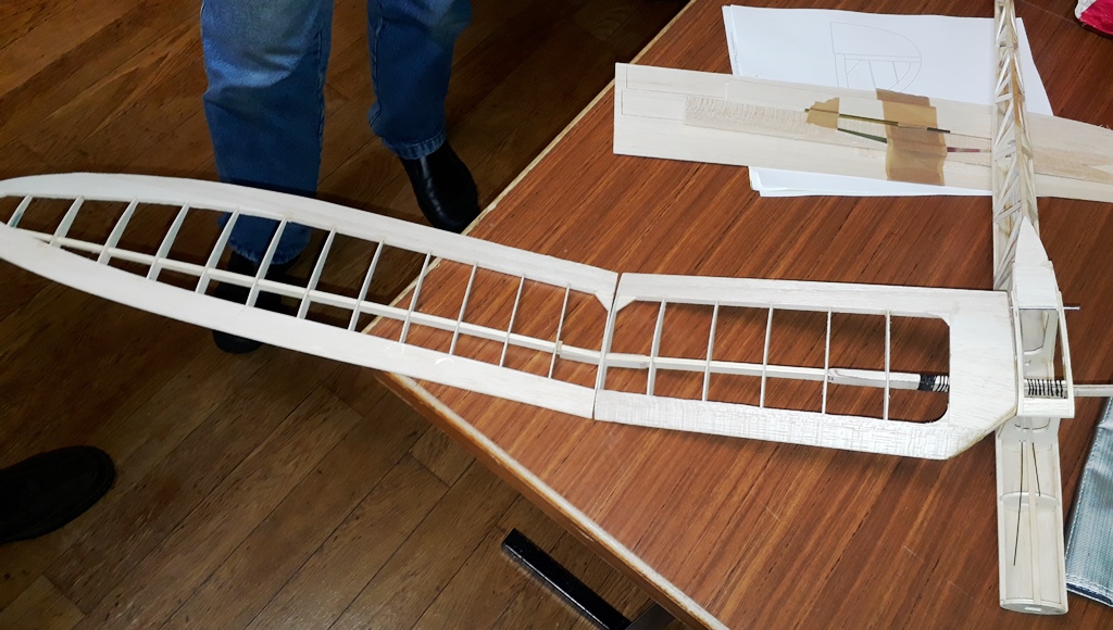

Lors de l'AG j'ai "volé" quelques photos de celui d'Alfred, déjà bien avancé ...
Alfred, tu n'as maintenant plus le choix, il va falloir que tu continues la description et les commentaires de cette construction ... ;)

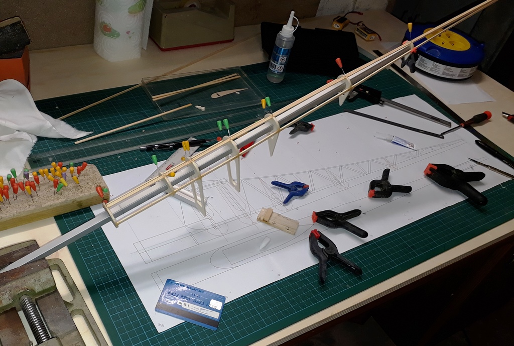

A mon tour maintenant ...

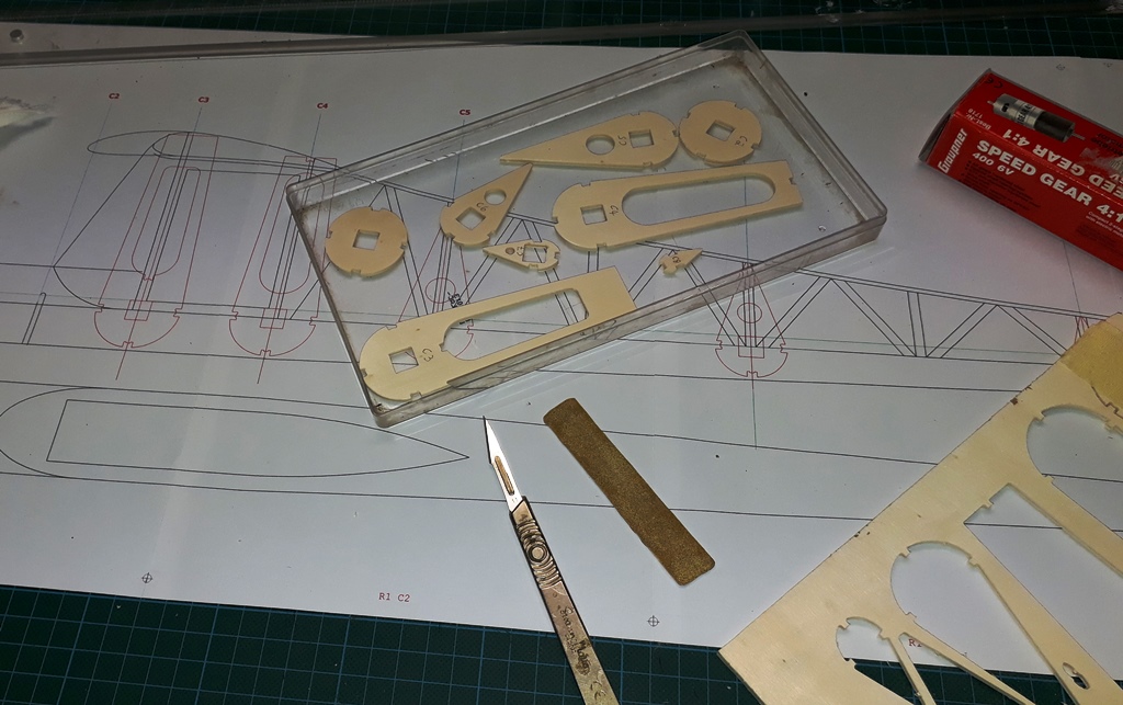

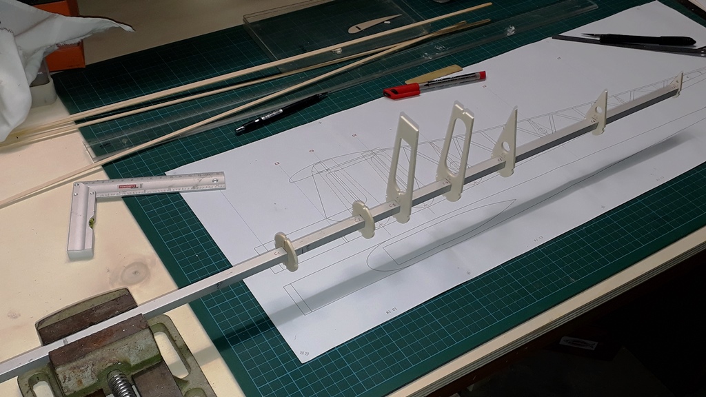

Le travail m'a été grandement facilité par la fourniture par Alfred d'un short kit fait sur sa CNC
Il a modifié le plan des couples en créant un carré au centre permettant de les monter sur un tube alu
Une fois positionnés à la bonne distance, on retourne le tout pour coller les longerons

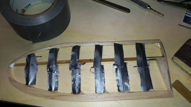

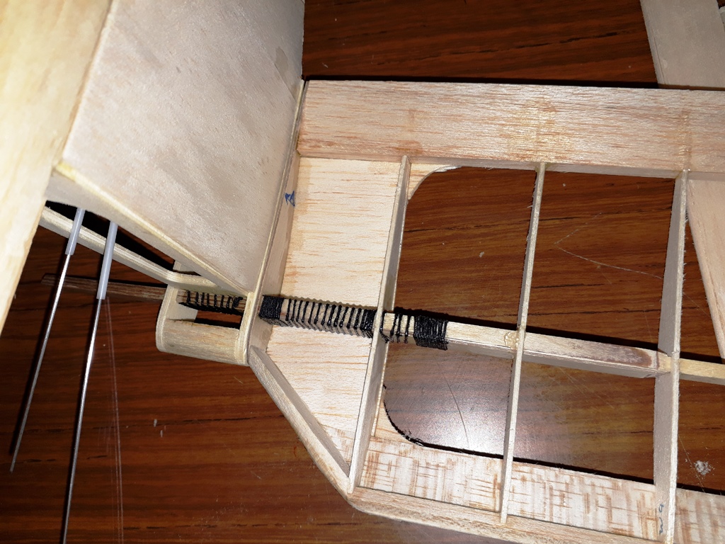

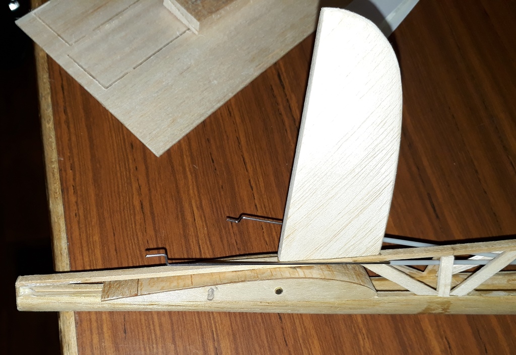

Le stab a bénéficié des mêmes éléments prédécoupés (nervures et bord de fuite + saumon
On avance ainsi très vite

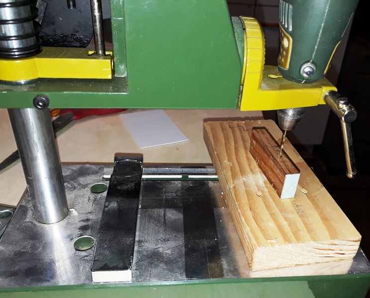

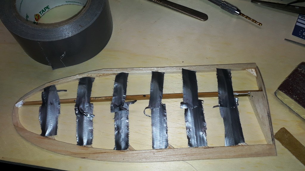

Une astuce qu'Alfred m'a donnée pour ne pas abimer les nervures lors du ponçage
Et une autre pour percer un trou bien horizontal pour le stab pendulaire consiste à créer un guide de perçage dans une cale en bois dur, puis à l'appliqquer contre la nervure La mèche est guidée par le petit trou
Attention cela a cependant ses limites.
Il faut être bien horizontal surtout. En appliquant la cale ssur la nervure je me suis rendu compte que celle-ci n'était pas strictement perpendiculaire au plan de travail (c'était infime, mais suffisant pour fausser l'angle de perçage)
Il faut donc plaquer le tout sur le plan de travail plutôt que contre la nervure

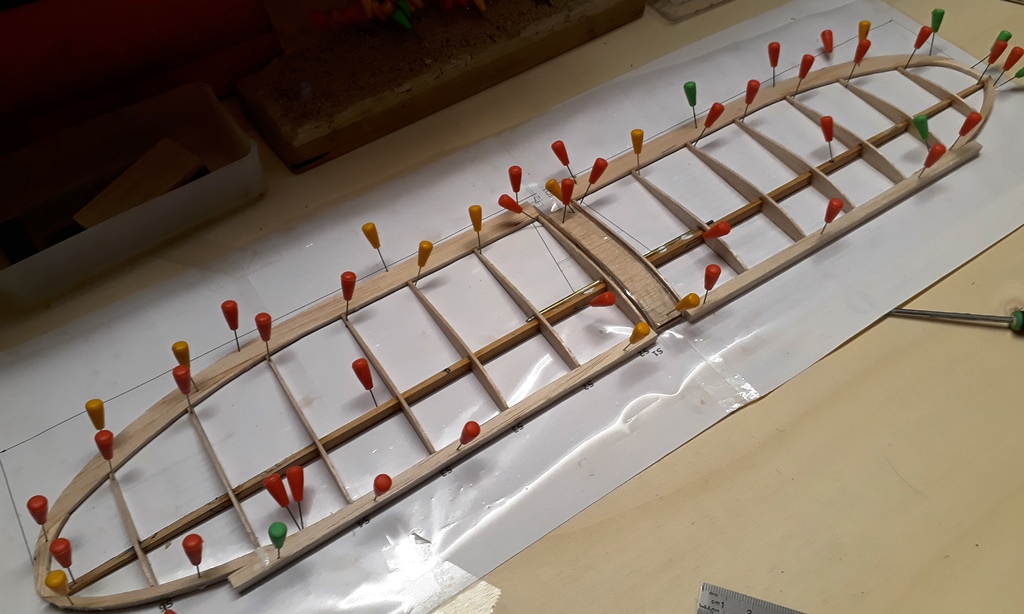

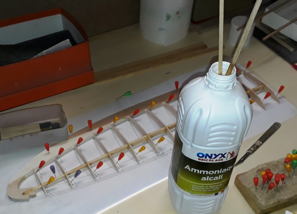

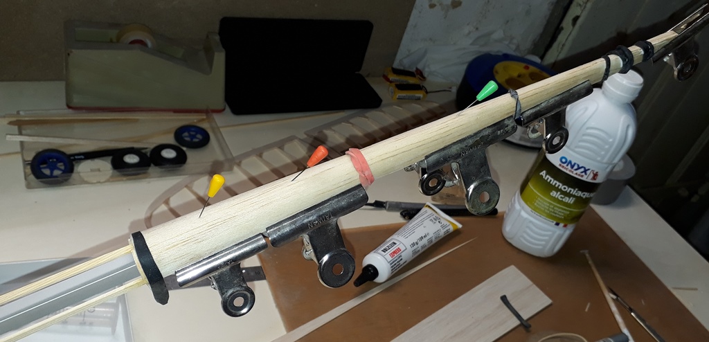

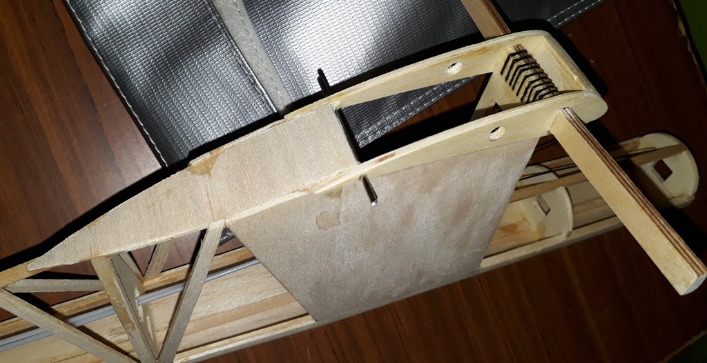

ça avance doucement
aujourd'hui coffrage de l'arrière du fuselage. Après avoir généreusement imbibé la planche d'ammoniaque je n'ai pas pu empêcher une fissure sur la partie arrière. mais en pinçant ensuite le balsa mouillé et en ponçant un peu après séchage, on ne voit plus rien.

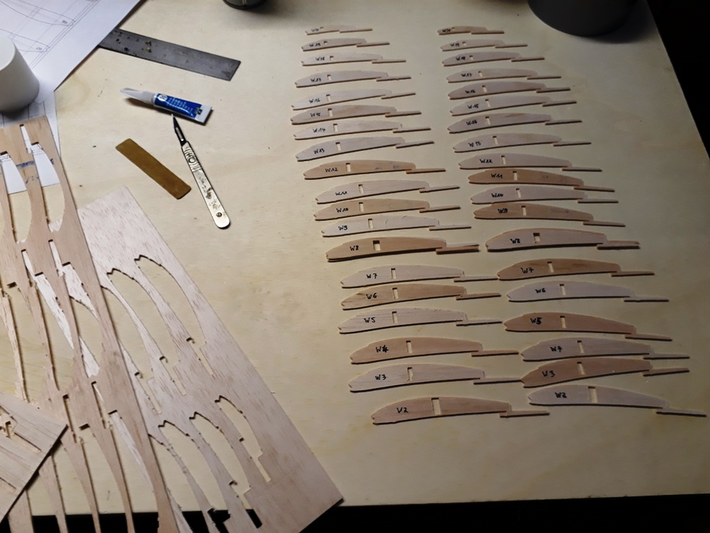

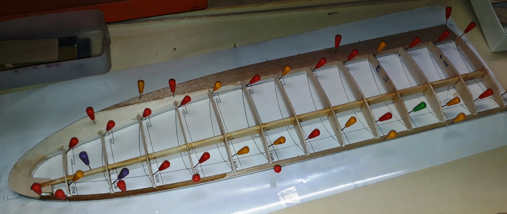

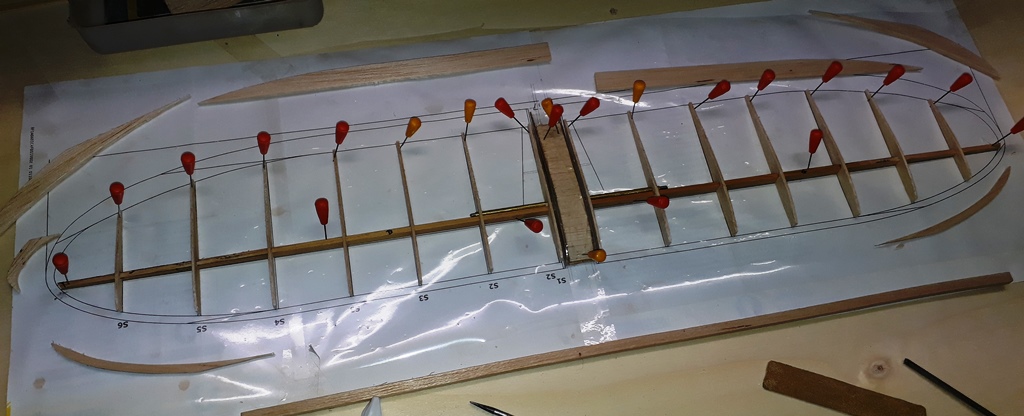

Pendant le séchage assez long du balsa imbibé j'ai commencé un tronçon d'aile.
Tout d'abord répartition des nervures par moitié de chaque planche car elles semblent de dureté, donc de poids différent

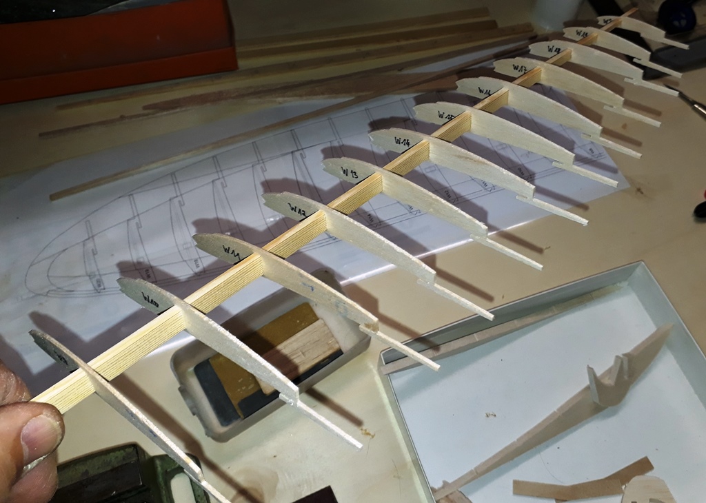

Une fois le longeron pin taillé en dégressif inséré, cela fait une belle brochette de nervures. Les découpes sont parfaites, aucun jeu !
Le bord d'attaque en balsa 4x4 courbé à l'extrémité doit passer au préalable dans un bain d'ammoniaque pour limiter les tensions
Je trouve cependant l'efficacité de ce procédé assez moyenne, après plus d'une heure de bain il était encore assez difficile à plier, mais ça a suffi.
Collage à la colle blanche pour le balsa mouillé
Et voilà le résultat, ne reste plus qu'à coller le coffrage d'extrados après séchage (demain), puis poncer ...

N était il pas possible de couper le BA à l aide de la CNC au lieu de profiter des vapeurs d ammoniaque?
