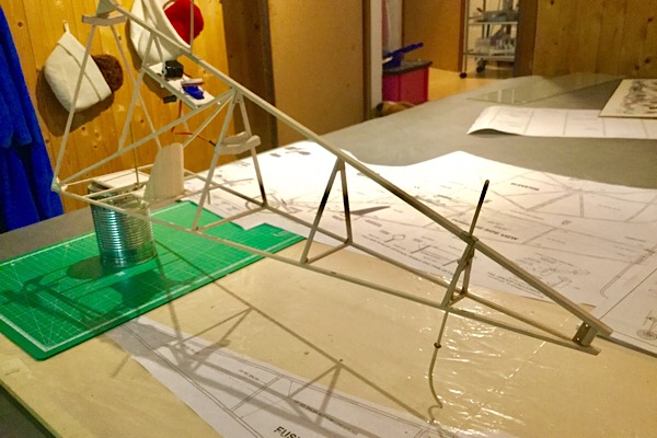

Etant intervenu au sujet de cette construction entamée aujourd’hui sur le post à Armand et Alfred au sujet de leurs extraordinaires modèles antiques, je partage plus modestement celle de ce kit de Demoiselle de Santos Dumont produit par SIG. L’original faisait 8m. d’envergure, pesait 60kg à vide, était motorisée par un bicylindre de 30cv et a effectué son premier vol en 1907. Le modèle fait 1m d’envergure et devrait peser 900gr, autant dire que comme l’avion grandeur, il ne faudra pas de vent pour le mettre en l’air.
Le chantier qui a debuté ce matin, la construction est bien moins compliquée que celles entamées par Armand et Fred, par contre comme pas mal de montages se faisant en l’air, il faut soigner les ajustages. Ensuite, les surfaces de collage étant petites, il faut chaque fois attendre que la colle a bien prise avant de passer à l’étape suivante.

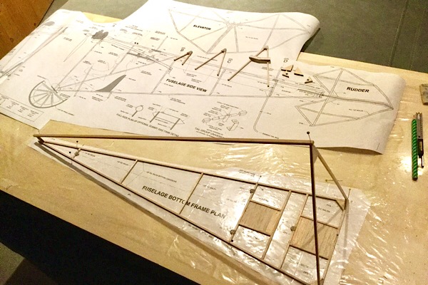

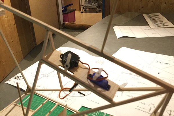

Voici donc deux photos du chantier. Pour vous faire une idée de la taille des pièces, les baguettes font 1/8’’ square, c’est à dire 3,2mm x3,2mm et les petits goussets, sont en ctp de 0,8mm. Pour les mettre en place et les aligner, j’ai utilisé un cure-dent et une brucelle. J’ai jamais assemblé du si petit
Les servos sont des 5 grammes, profondeur et dérive sont commandés par des fils de coton en aller/retour et l'articulation du gouvernail et de la profondeur est constituée de tubes alus et d’axes en bois, comme le réel. Bien évidemment, pas d’ailerons.
Bref, ce n’est pas vraiment une construction extraordinaire pour le forum
Mais revenons à notre ancêtre, à la vitesse où évolue le chantier on a le temps de jouer au jeu des 7 erreurs entre chaque post. Pour Armand, désolé, mais au vu des règles affichées dans le post dédié à la construction de vos modèles à toi et Alfred, la Demoiselle ne pourrait pas répondre aux critères annoncés, ne serait-ce que parce que son moteur est réducté et ensuite ce n’est ni un Permax, ni un Graupner, il est beaucoup plus petit et pour terminer, j'ai toujours eu un peu de peine avec la compétition dans le modélisme

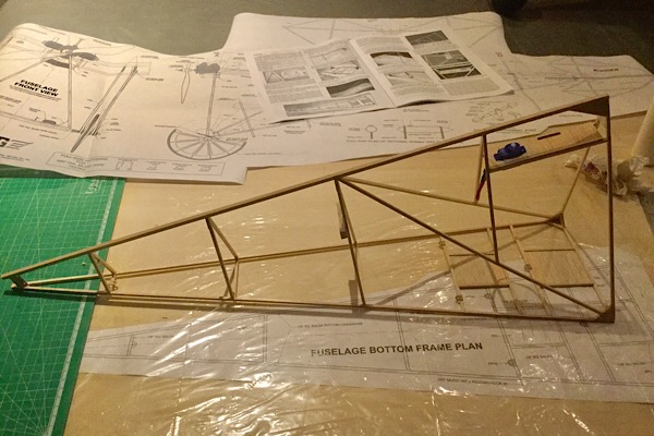

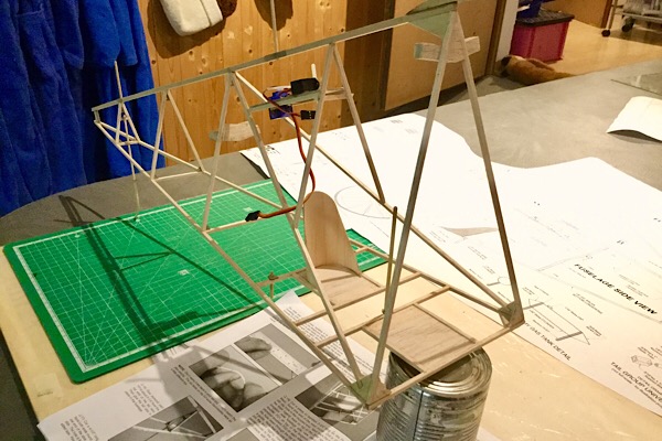

Suite de la construction et fin de la première étape fuselage. C’est maigrichon comme truc, mais il m’a quand même fallu presque une semaine pour arriver au bout de cet assemblage. Petit exercice sympa avec la quille arrière (je ne sais pas si on appelle ça comme ça
) en baguette de brochette qu’il a fallu arrondir après un bain d’une nuit dans un grand verre d’eau. Sinon, tous les collages sont fait à l’aliphatique, excepté le bâti moteur en pin qui a été collé à l’epoxy. La platine des servos a été installée et la fixation quand même un peu renforcée, je sais que les pionners étaient téméraires, mais je ne pouvais tout de même me résigner à laisser un élément clef de l’avion, tenir par 4 points de colle de 3x3mm.
