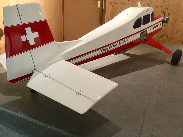

Voilà un zing qui a été une légende du remorquage pendant plusieurs décennies et qui n’intéresse presque plus personne aujourd’hui. Il est vrai qu’un planeur de plus de 4 mètres n’est plus exceptionnel aujourd’hui et quand ce n’est pas un Bidule qui fonctionne comme remorqueur, ils sont devenus autonomes grâce aux motorisations modernes.

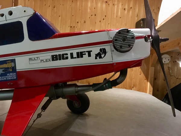

Néanmoins pour remorquer jusqu’à du 4 m. pas trop lourd, ce vieux Big Lift fait encore l’affaire, et finalement, la majorité des planeurs purs des deux clubs dans lesquels je vole, ne dépassent pas cette envergure. Autre avantage de ce remorqueur, au vu du peu d’intérêt qu’il suscite, les prix restent très bas, ne dépassant parfois pas quelques dizaines d’€uros, à l’image de celui-ci, acquis à la bourse de Dübendorf en novembre dernier. Cerise sur le gâteau, il est entièrement équipé, soit servos Hitec partout, moteur Moki 30cm3 méthanol, roues Dubro gonflables et crochet de remorquage, tout l’intérieur de l’avant du fuselage a été renforcé avec de la fibre et le modèle est peint à la 2k. C’est bien joli et solide, mais bonjour le poids par rapport à celui annoncé par Multiplex en 1974...des 3,5kg, on est passé à 7kg. D’après le vendeur et les retours d’expérience d’anciens possesseurs de Big Lift, aucun problème même à 7 kg, ça vole sans problème :? . En tout cas, le train renforcé et le Moki 30cm3 ne seront pas de trop pour mettre en l’air cet engin.

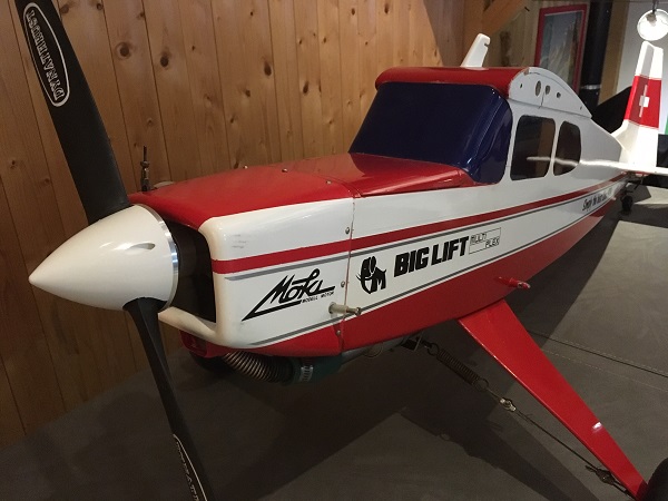

Voilà à quoi ressemblait le Big Lift à son arrivée dans mon atelier. J’ai fait une pause sur la construction de la Demoiselle, pour le contrôler et le préparer pour ce printemps. On peut voir devant l’avion sur la première photo, le système de portage typique du Big Lift et dont m’a fait cadeau un copain de club.

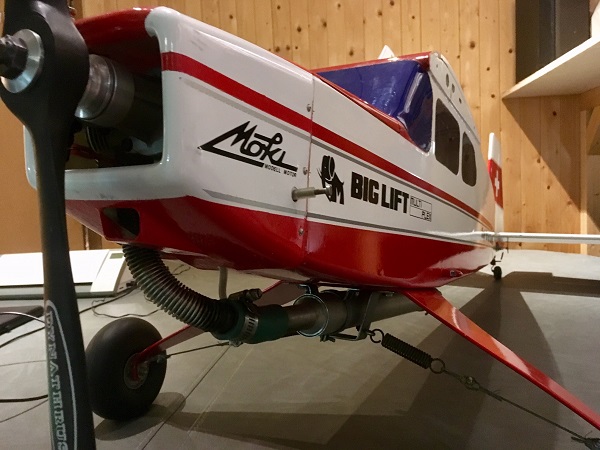

Le gros moteur Moki 180 (30cm3) sur lequel le précédent propriétaire avait adapté un carbu Super Tigre plus fiable.
La décoration du modèle aux couleurs du club du précédent propriétaire.

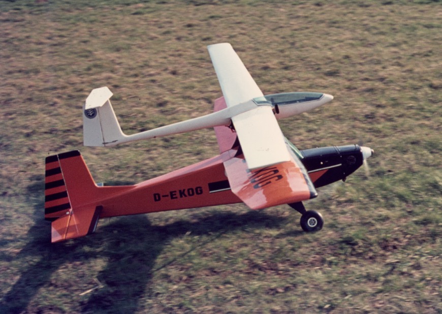

ça fait bizarre de constater que plus de 40 années sont passées... :o
mais de bons souvenirs restent accrochés :D
Re: Big Lift Multiplex
Super la photo Bibi, j’ai prévu d’essayer le portage, pour des planeurs jusqu’à 2,5 m, ça doit le faire. :)

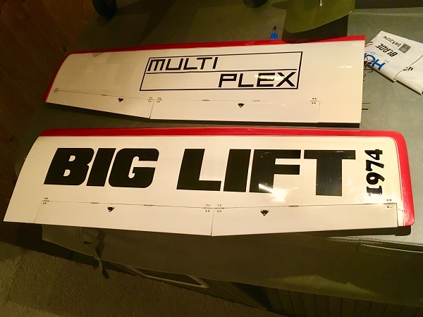

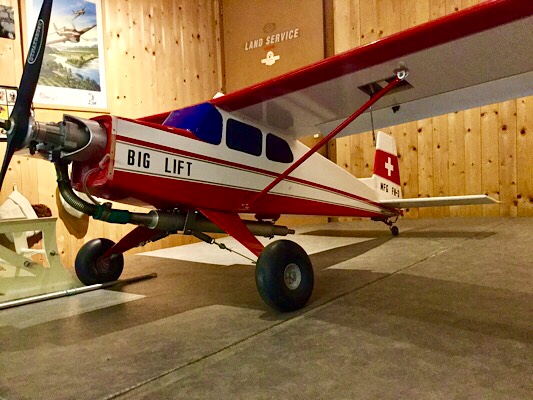

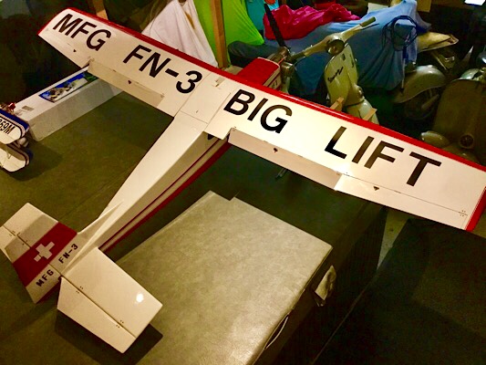

Et suite des travaux sur le Big Lift, tout d'abord, toutes les connexions des servos qui étaient en prises Multiplex ont été remplacées par des prises Graupner. Ensuite, le fuselage sera aménagé un peu différemment pour recevoir un accu Li-on Emcotec qui pourra rester à demeure dans le modèle, ainsi qu'un Ubec de 8A. J'ai également trouvé un capot sur EBay que j'ai peint à la 2K et décoré pour l'accorder avec le fuselage et pour terminé j'ai refait la décoration du modèle. Tous les neutres ont été réglés mécaniquement, les volets sont réglables en deux positions. Par contre, comme l'avion aura besoin de "réponse" et que je vole avec pupitre, j'ai laissé plein débattement partout pour me laisser de la marge en cas de problème.
La nouvelle décoration
Avec le capot en place
La déco des ailes est heu... comment dire assez volumineuse, à l'image du nom du modèle, très visible quoi... :mrgreen: et la dernière avec le capot d'hélice pour utilisation d'un démarreur et préserver mes petites mimines d'un retour d'hélice falacieux! :lol:
