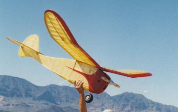

Le projet :
hornet 5.png (330 Kio) Consulté 7085 fois

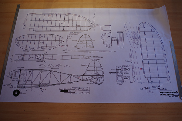

Le plan et le short kit :
short kit.png (412.96 Kio) Consulté 7085 fois

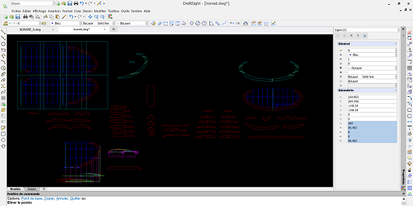

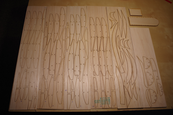

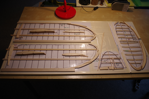

Des problèmes de symétrie de l'empennage et de dimensions avec le plan m'amènent à dessiner le plan sous DraftSight.
J'en profite pour refaire et compléter le kit avec la découpe laser du Fablab.

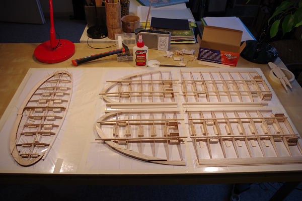

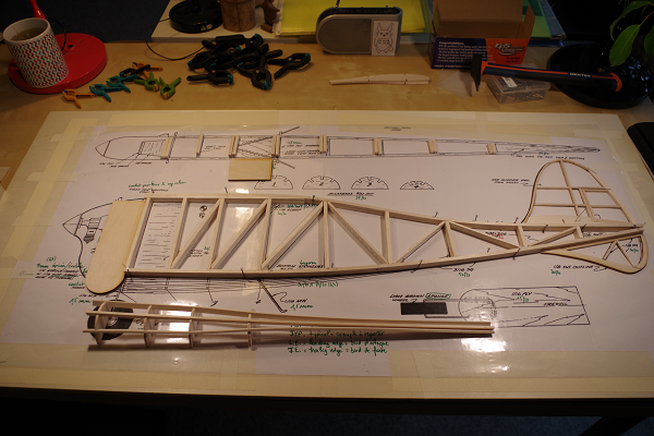

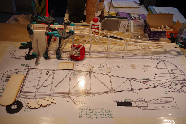

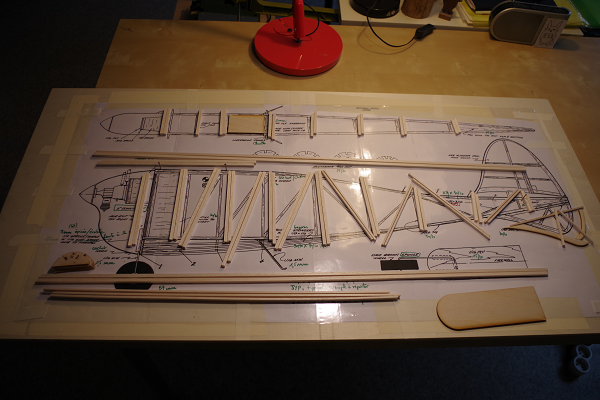

Montage à blanc et mise en forme des baguettes courbées :
montage à blanc 1.png (380.51 Kio) Consulté 7085 fois
montage à blanc 2.png (430.47 Kio) Consulté 7085 fois

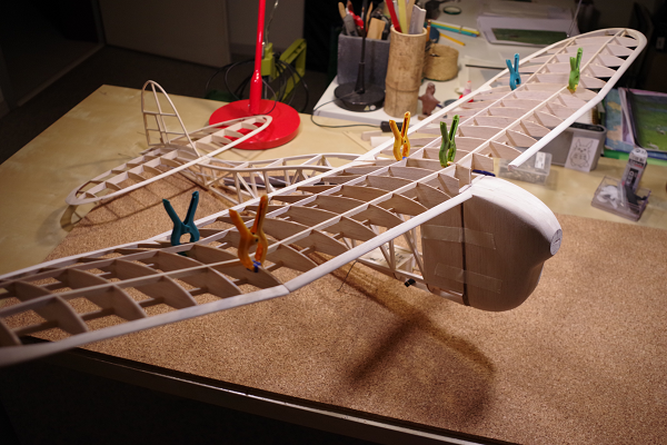

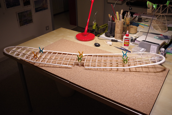

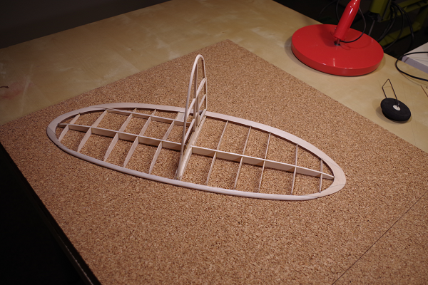

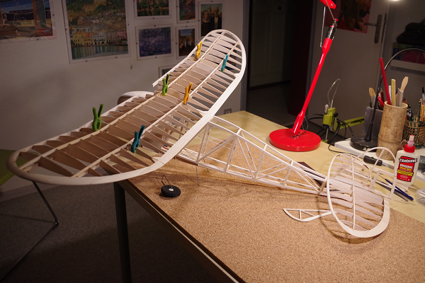

L'empennage et les ailes :
Premières vues d'ensemble :
J'en suis là ce soir. La suite pour bientôt.

Finalement tu as acheté un short kit, puis tu as tout repris en découpe laser, c'est courageux !
Il a très belle allure, une belle silhouette antique.

Plus sérieusement, pour redessiner les nervures tu as importé les profils d'un autre logiciel ou tu les à dessinés avec Draftsight ?
