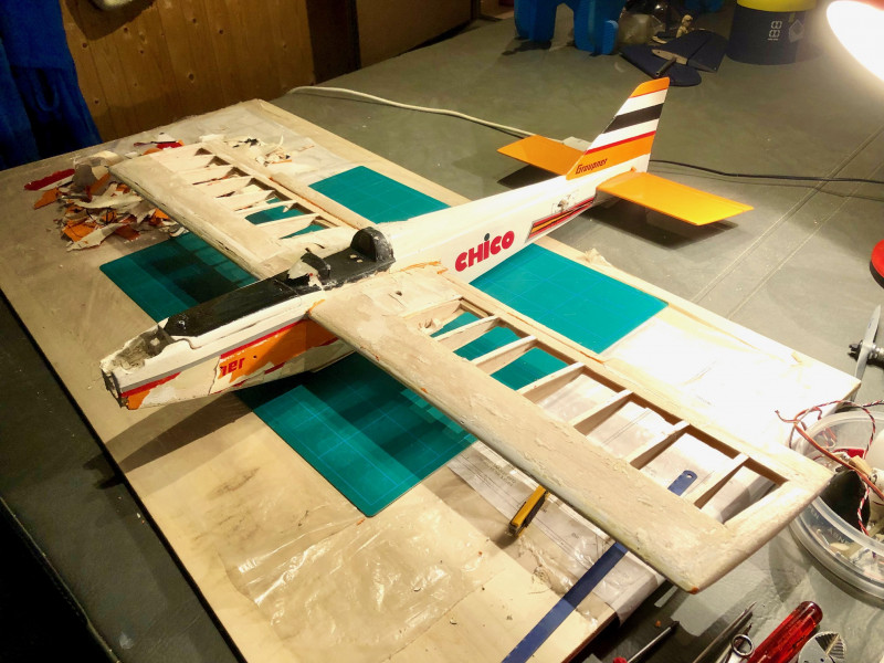

Pendant que j’attends une fenêtre positive de la misérable météo qui arrose nos vertes vallées depuis une semaine pour faire voler le Senior Kadet, J’ai repris un projet entamé il y a quelques mois et mis en pause suite à un problème de construction.

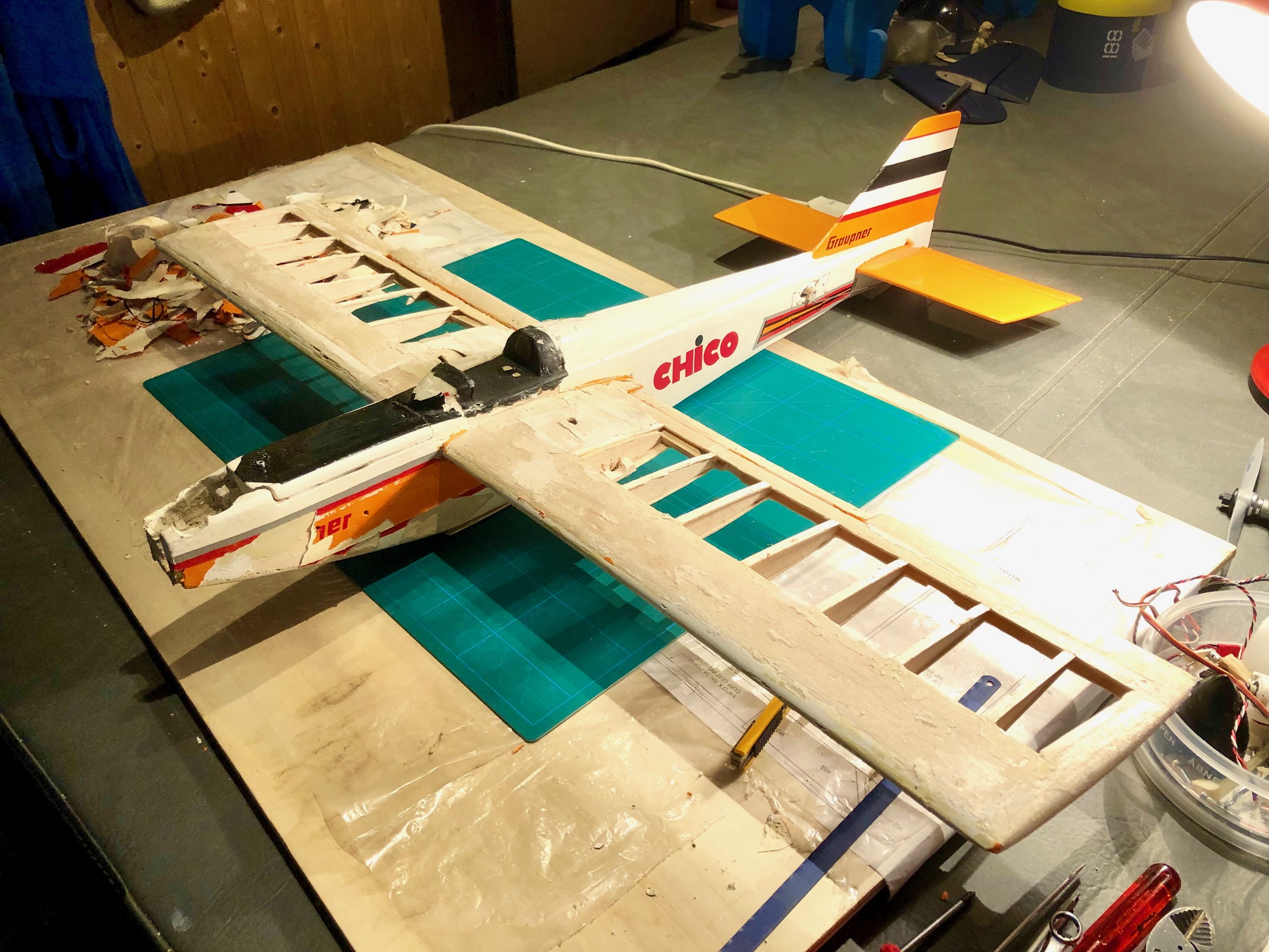

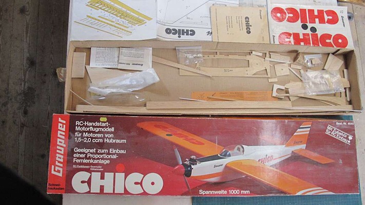

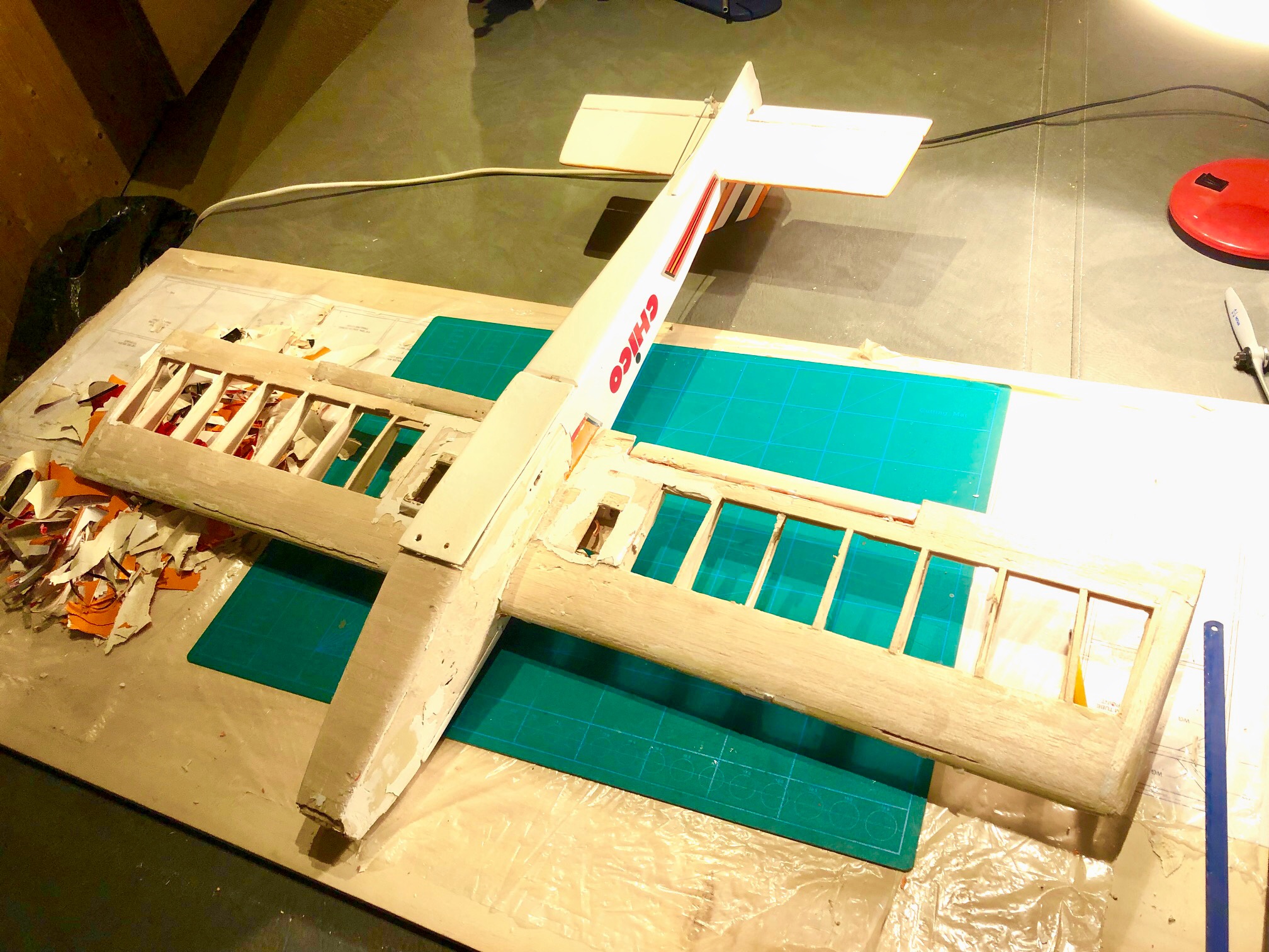

Je résume, suite à un échange avec Armand au sujet de son petit racer Multiplex, je me suis décidé à acheter un Chico Graupner qui trainait depuis quelques mois sur Ricardo et dont le prix descendait au fur et à mesure. Après achat, je me suis rendu compte que le modèle qui était une construction récente, était lourd et mal fini. Et que j'allais devoir passer par une restauration, notamment l’entoilage et la finition qui étaient catastrophiques, j’ai donc commencé à dépecer l’engin. Au fur et a mesure que je retirais les couches de papier japon, de mastique et de peinture (350gr quand même pour un avion de 1m d’envergure, et je n’ai pas tout retiré :( ), la carcasse a révélé une vérité malheureusement incontournable, le machin était tellement mal construit, qu’il lui était simplement impossible de prendre l’air. Je passe sur le fuselage en banane, les ailerons de longueurs différentes et assymétriques, les vis du moteur maintenues en place avec une couche d’enduit, le capot d’hélice qui frottait sur le fuselage, les gros servos d’ailerons de 40gr montés dans les ailes, dépassants de moitié à l’intrados et bardouflés de peinture.
Quelques photos pour vous faire une idée du modèle qui aurait dû rejoindre la poubelle mais qui finalement a rejoint le local des concierges à mon boulot, pendu au plafond! :lol: et également quelques images du modèle originel Graupner.
Ne voulant pas abandonner ce projet, j’ai d’abord commencé pas télécharger le plan sur Outerzone, mais les constructions Graupner n’étant pas des plus simples à construire en partant d’un plan, en cherchant un peu sur le net, je suis finalement tombé sur le site RC-builder situé en Hollande https://www.rc-builder.com/products/chica qui produit le Chica, une version électrifiée du Chico livrée en kit pour 79,99€ que j’ai finalement acquis. Honnêtement, pour dire que c’est un kit découpé à la fraise par un gars qui n’est pas un professionnel, et bien la qualité est vraiment au rendez-vous, de plus je précise que c’est bien un kit complet y compris l’accastillage qui est livré, et non juste un short kit. Autre point intéressant, le fabriquant à conservé le balsa comme matériaux principal de construction et non en CTP comme on le voit souvent aujourd’hui, du coup comme on pourra le voir plus loin, on a vraiment un modèle très léger.

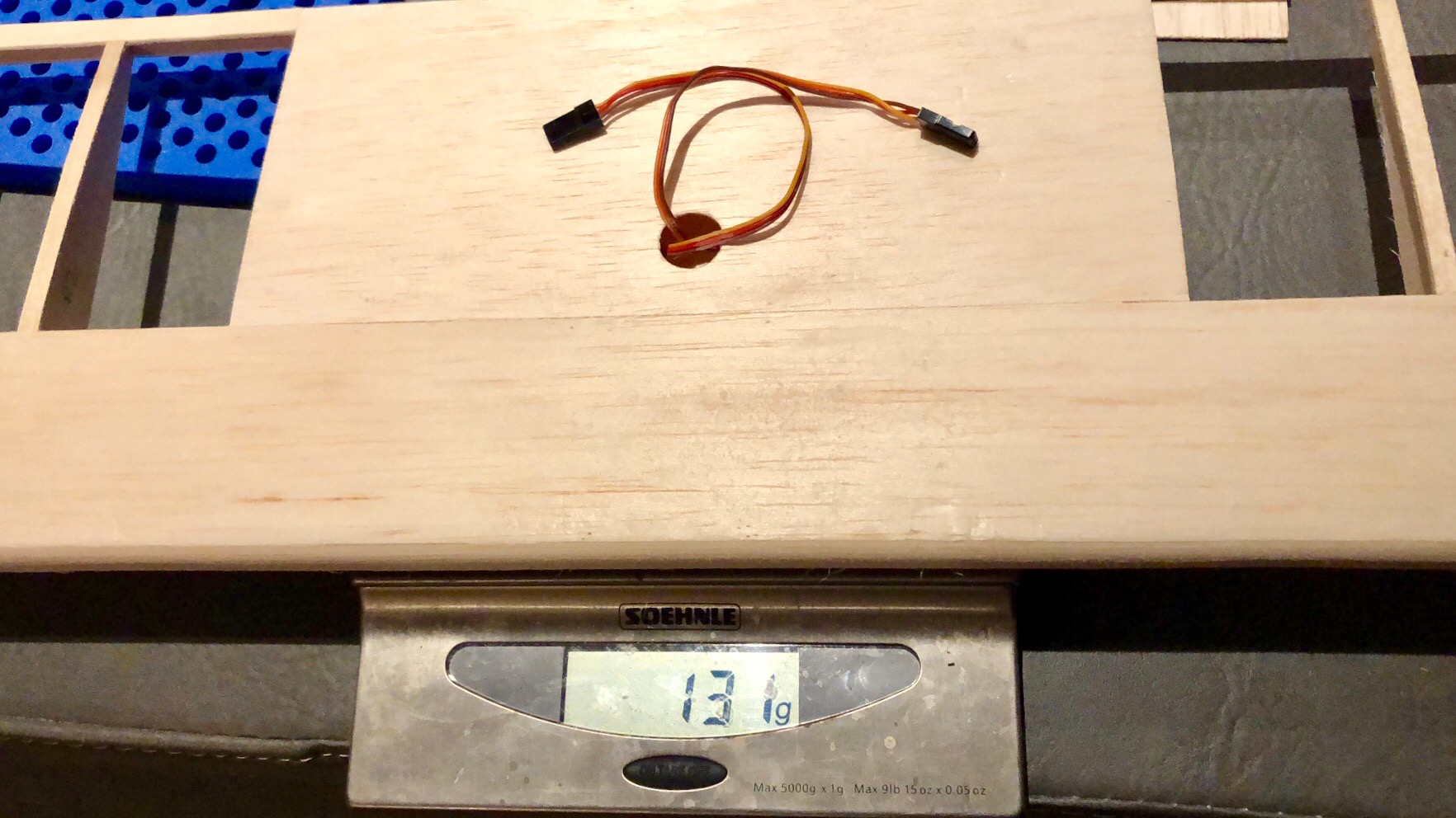

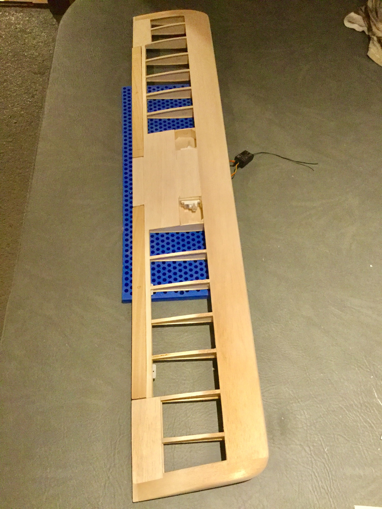

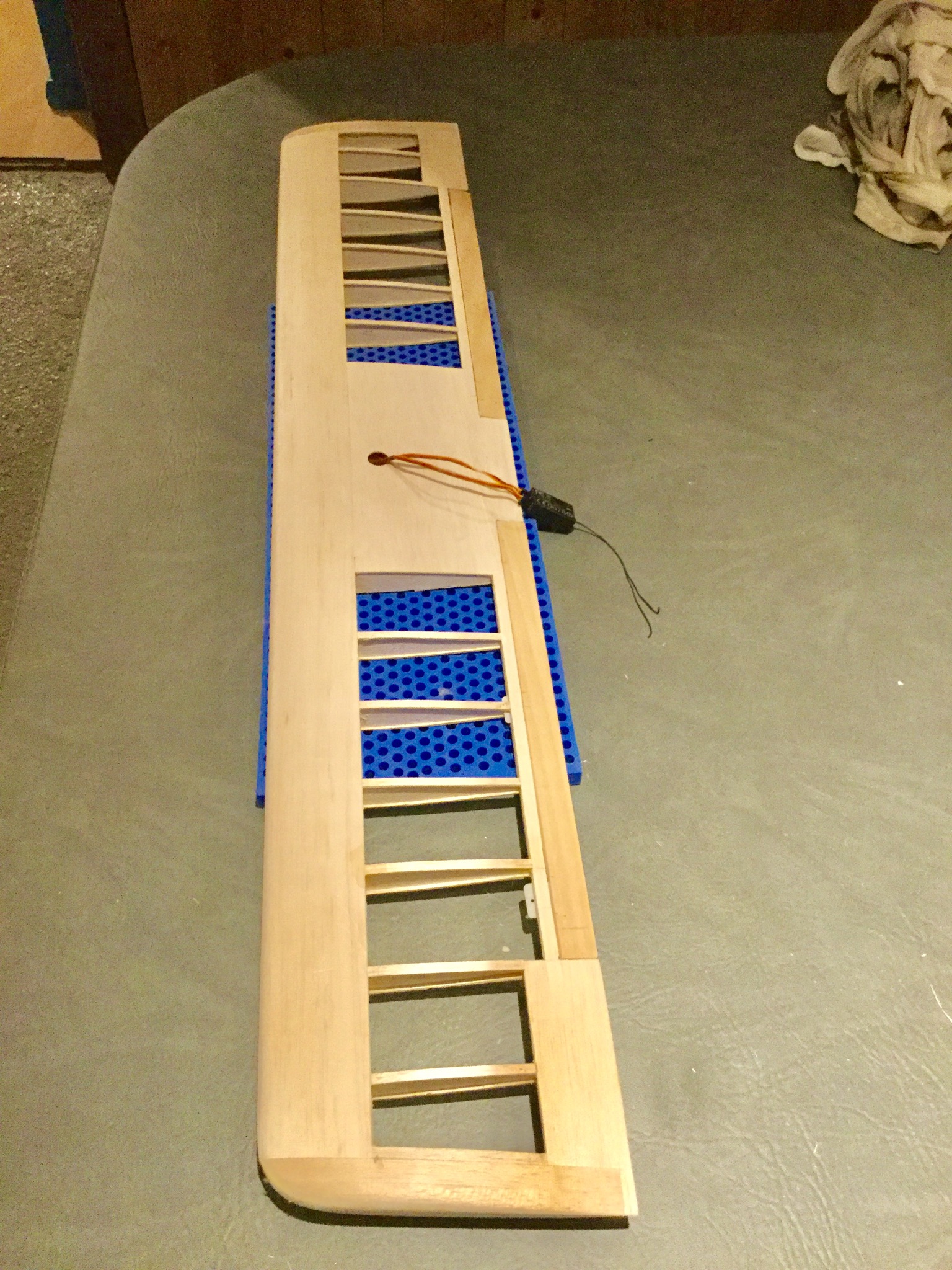

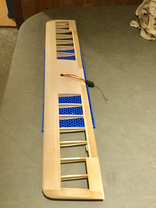

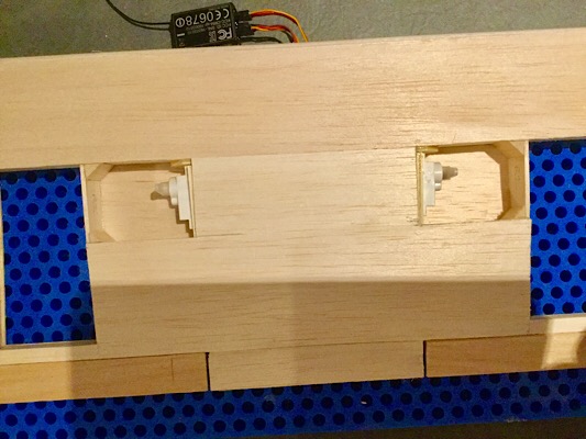

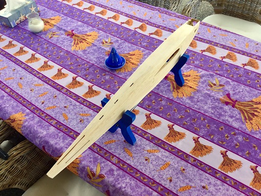

J’ai commencé par construire l’aile qui est en une pièce (100cm d’envergure) et qui sera collée en place. Les ajustages sont parfaits et la construction n’appelle pas de commentaires. Ce type de kit est prévu pour être assemblé à la cyano, mais n’étant pas un adepte de cette colle, j’ai préféré prendre un peu plus de temps et utiliser mes habituelles colles aliphatiques ou vinyliques. Mis a part l’utilisation de servos 15gr à la place d’un servo classique en position centrale, la structure est identique à celle d’origine Graupner. Le plan prévoyait de coller les servos dans les nervures et d’ensuite de coffrer par dessus, sans prévoir d’accès, j’ai préféré garder le tout démontable et accessible.
Voici le poids actuel de l’aile terminée et équipée avant entoilage, comme je l’avais écrit plus haut, l’usage de balsa (sauf le longeron principal en CTP que j’ai en plus renforcé a la jointure avec un bout de CTP aviation), je pense que le modèle sortira à moins d’un kilo...sauf si j’ai une mauvaise surprise au centrage :|

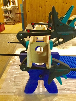

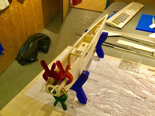

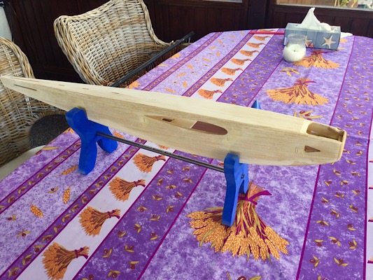

J’ai commencé ce soir le fuselage qui n’a aucun endroit rectiligne, j’ai dû un peu cogiter pour l’assembler. J’ai commencé par les deux couples centraux qui sont les plus larges et qui sont maintenus à l’équerre par la platine de servo. Comme j’ai prévu de le monter en thermique, j’ai refait une cloison par feu plus solide et adaptée au montage d’un petit méthanol de 2,5cm3 (Graupner préconisait un moteur entre 1,5 et 2cm3), j’ai dans mon stock un petit Cipolla de 2,5 cm3, mais il sera probablement trop lourd, alors ça sera certainement l’OS 15FP qui était sur l’épave. J’accorderai au moteur un petit résonateur qui attend son heure depuis de (très) nombreuses années :lol: .

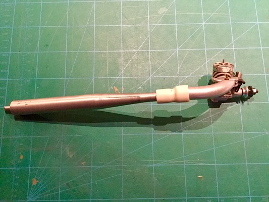

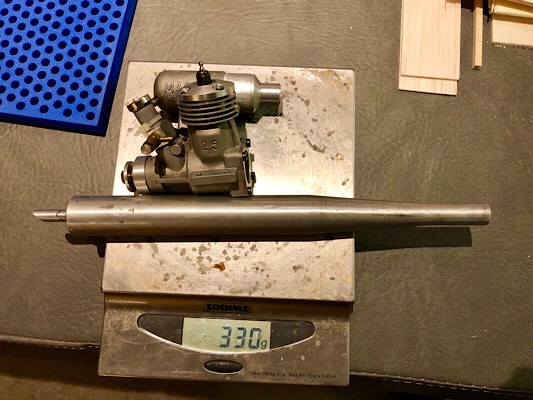

Le moteur Cipolla fait 330gr mais avec le réso et son pot d’origine que j’ai oublié de retirer avant de le poser sur la balance...
Et l’OS moins exotique mais surtout plus léger, malgré le pot d’origine encore fixé et l’hélice, correspondant un peu mieux au moteur préconisé par Graupner à l’époque ;
Et le fuselage avec sa nouvelle cloison par feu. Le bâti moteur sera fabriqué avec deux morceaux de CTP.

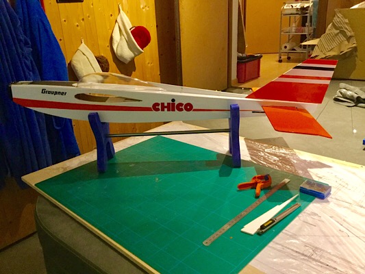

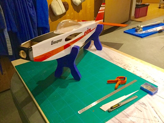

Fuselage terminé et prêt à l’entoilage. Le kit étant à l’origine prévu pour être motorisé en brushless, il a pas mal fallu modifier et renforcer l’avant pour l’adapter au thermique. Notamment en installant une cloison par feu, un compartiment pour le réservoir et en traitant à l'époxy tout le compartiment moteur et le flanc droit (à cause de la sortie du reso qui donne derrière l’aile.
Le fuselage profite de la chaleur pour permettre à l’époxy de polymeriser.

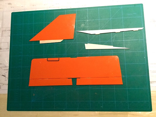

Et pendant que le fuselage prend l’air, on commence l’entoilage. Point de fantaisie, on reprend la déco d’époque, une époque ou l’orange était plutôt à la mode :lol:

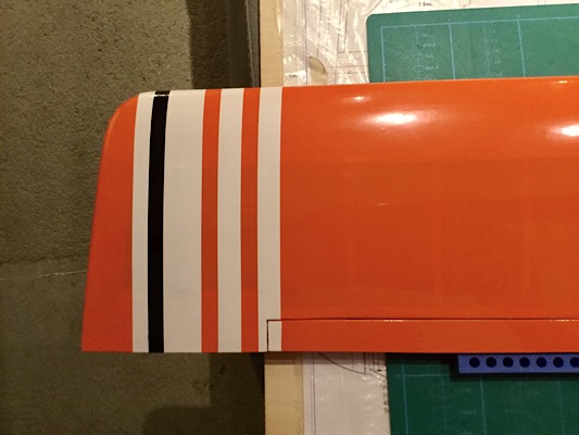

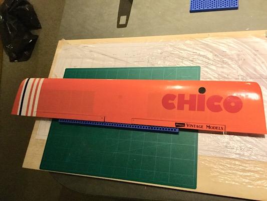

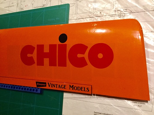

C’est exactement ça, la déco sera celle d’origine. Aujourd’hui, j’ai donc pris pas mal de temps pour poser les filets et les premiers autocollants. Il n’y a pas beaucoup de photos de près pour me faire une idée exacte des dimensions, mais je crois être assez juste.
Et l’aile, le rouge du marquage Chico ne ressort pas beaucoup, mais vu que je me suis décidé pour la déco de la boite... :|

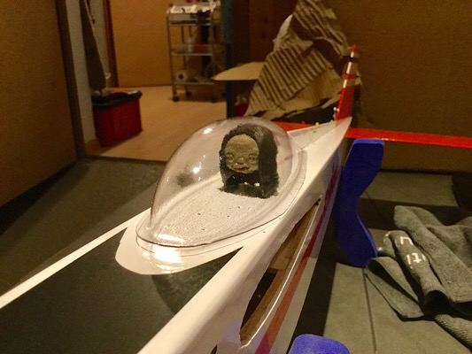

Et pour terminer, le pilote du modèle. Seuls ceux de ma génération pourront sans doute faire le lien entre le modèle et le pilote :lol: je referai l’autocollant du dessus de fuselage qui est trop court par rapport à l’avant du canopy. Mine de rien, il y a encore pas mal de taf... :geek:
