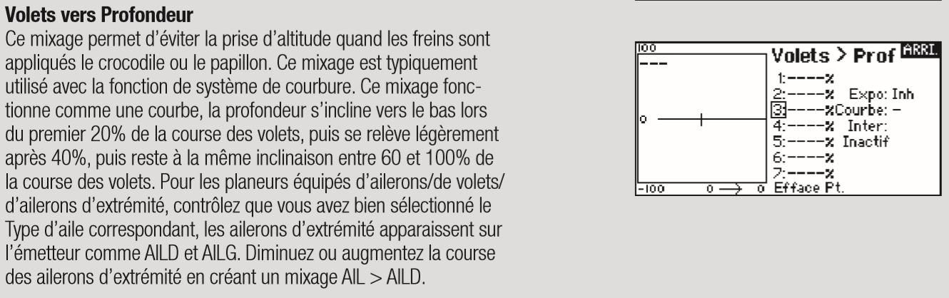

un planeuriste en Spektrum (DX9 si possible) a-t-il déjà utilisé le mixage ci-dessous pour baisser le volet de profondeur en sortant les crocos. Et ce uniquement en phase de vol atterrissage.
J'ai 3 phases de vol : Transition, thermique et atterrissage. Lorsque j'essaye de programmer ce mixeur pour l'atterro il me génère aussi des modifications pour les 2 autres phases ???

yoyo, c'est justement là que réside le problème. Le mixage permet de définir une courbe d'effet de la profondeur sur 7 points. Lorsque je définis cette courbe, phase de vol atterrissage engagée, ça réagit bien. Mais lorsque que remets l'inter phase sur les 2 autres phases l'une a hérité du point 1 de la courbe, l'autre du point 3 de celle-ci (c'est ce que nous avons constaté avec René sur le terrain : pour les 2 autres phase, la profondeur ne reste pas dans sa position initiale). J'ai déjà identifié l'origine du pb, reste à réussir à programmer correctement ce mixage qui n'est pas plus documenté que ce que j'ai mis en ligne.
Michel, c'est exactement le même mixage que toi que j'essaye de réaliser. MAIS j'ai fait le choix de différentes phases de vol et ceci semble perturber mon mixage !

J'ai reprogrammé un nouveau modèle pour effacer sûrement toute trace de phase de vol.
Les crocos génèrent maintenant facilement du piqué à la profondeur via un mixage classique
