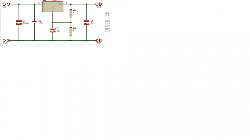

un lien qui traite des alims
https://www.sonelec-musique.com/electro ... nsion.html
EXTRAIT;
Les montages présentés ci-avant sont simple. Mais en pratique, il faut reconnaitre que l'ajout de quelques composants permet d'améliorer le fonctionnement globale et d'éviter de mauvaises surprises. Le schéma suivant montre un exemple de réalisation plus "concret".
Regulation a base de 317
Le condensateur C1 est celui du filtrage principal, ne nous étendons pas dessus. Trois condensateurs ont été ajoutés par rapport au schéma de base : C2, C3 et C4. C2 et C4 contribuent à une meilleur stabilité du montage et limitent fortement le risque d'apparition d'oscillation parasite en sortie du régulateur. Le condensateur C3 quant à lui contribue à améliorer la réjection de l'ondulation résiduelle alternative (en clair : moins de ronflette en sortie), sa valeur est généralement comprise entre 10 uF et 100 uF. Ces condensateurs additionnels ne sont pas du tout obligatoires si les liaisons sont courtes, et sont conseillés si les liaisons dépassent quelques cm.
FIN DE L EXTRAIT
Je suppose que les condos sont plutot destines à proteger contre une eventuelle erreur (oscillation) du regulateur plutot que de proteger d un exces de longueur du cable entre la batterie et le controleur.

Re: Câbles et Condos...
Message par Marc_S »
Danz,
très intéressant. Je retiens néanmoins sauf erreur de ma part (ce qui est probable, je ne suis pas fan de ce genre de montage) que
-il te faut une batterie (x+1)S pour obtenir une tension stabilisée de xS suivant le montage que tu proposes
-difficile de sortir 45A avec un LM317. J'ai séché les cours sur les courants forts mais je crois que 10A, voire 15A, exige un sacré régulateur et pas mal de refroidissement.
Faut que je creuse cette question avant notre prochaine rencontre :)
Dernière modification par Marc_S le 27 sept. 2019, 20:26, modifié 1 fois.
