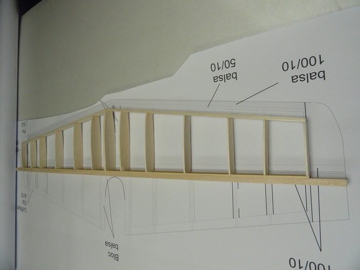

FABRICATION DU STABILISATEUR
J'ai commencé la construction par le stabilisateur.
DSC02975 (Copier).JPG (62.54 Kio) Consulté 20464 fois

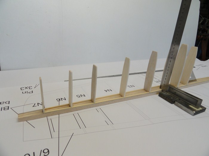

Vous remarquerez que le montage se fait à la verticales. C'est la partie fixe du stab qui est commencée.
Deux baguettes en pin de 3x3 sont collées sur le montant en balsa de 10 mm qui aura été préalablement tracé.
Lors de la construction du volet de profondeur je rentrerai dans les détails comment je procède pour obtenir des demi-nervures parfaitement alignées. Dans tous les cas l'équerre est indispensable.
DSC02981 (Copier).JPG (70.98 Kio) Consulté 20464 fois
Pour consolider l'ensemble j'ai déjà collé une partie du bord d'attaque en balsa.

Slt René,
Pourquoi > des cales < sous l‘équerre ?
Re: ASK 13 au 1/3
Publié : 05 nov. 2019, 08:31
par René
Bibi a écrit : ↑05 nov. 2019, 07:58 Slt René,
En fait, le support est tracé au centre sur toute sa longueur, les nervures également.
Pour aligner nervures et support, l'équerre doit passer au dessus du support jusqu'au centre,
Les cales compensent l'épaisseur du support ou longeron.
Vous constaterez ultérieurement que ma deuxième méthode de montage est plus facile à mettre en oeuvre.
