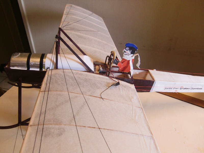

Bonjour a tous ,en ces moments difficiles ,je construis a defaut d'aller voler au gymnase,j'ai donc entrepris la construction du deperdussin,j'ai rencontré de gros problèmes avec la qualite du balsa pour les couples,j'ai été oblige de les vernir avant l'assemblage.ensuite gros problèmes avec l'entoilage (LITESPAN),il faut preancoller et ensuite chauffer a 100°,ce n'est pas comme l'oracover,si il y a des plis on ne peut pas rattraper,je n'arrive pas a envoyer des photos(mauvais format)

merci a vous deux,je viens de mettre la photo
Re: Deperdussin 1912 de SIG
Publié : 21 avr. 2020, 15:15
Oui, Sergio, il est superbe. Et je ne vois pas de plis.....En tous cas, les <vrais> avaient certainement des plis sur la toile.... Je ne connaissais pas ce modèle, mais comme je te l'avais dit, celui qui a battu des records de vitesse et qui était très différent. Tu le connais sûrement.
Le pilote d'époque qui tient les commandes, c'est toi ?????? Il fait quelle taille ? (L'avion, pas le pilote...) Et quelle motorisation ?
PS : Toutes ces questions car, au SPMC on aime bien avoir des détails. L'expérience des uns et des autres peut être utile à tout le monde.
Publié : 21 avr. 2020, 16:12
par sergio
le pilote est en carton,il était dans le kit,l'envergure est de 1,10m pour 1m de longueur .Ne pouvant avoir le moteur reducte brushed,j'ai mis un brushless 800 kv avec un lipo 2s 800ma et une helice 9x6 ou 10x4,5 ainsi q'un esc de 20A ,on verra au moment des essais
