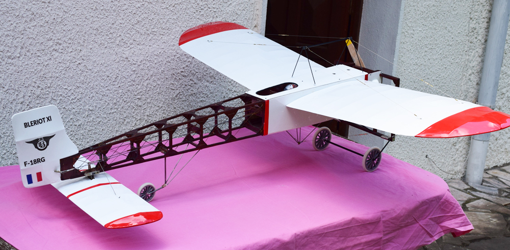

Bonsoir ,mon nouveau né un Blériot construit de puis un plan,envergure 1,44m ,longurur 1,10m ,moteur brushless 850KV ,ESC 50A ,helice 22/8 ,lipo 3S 2200MA

Assez inhabituel comme décoration, mais sympa. Tu nous diras comment il vole ;)

j'ai un probleme pour cet avion,je suis oblige de mettre 600g a l'avant pour avoir un centre de gravite au 1/4 du bord d'attaque
Re: bleriot xi
A mon avis, c'était à prévoir, vu qu'il n'y a presque rien devant l'aile. Mais quel est le poids total avec ces 600 gr de lest ? Ca peut rester jouable si ça reste en dessous de 1800 gr . Que dit la plan ???

il fait 2,6kg avec le plomb.je me demande comment faisait Blériot avec le vrai ,sur le plan,ils disent entre 1,8kg et 2,7kg pour un OS 30 OU 40 ,l'aile fait 33cm de large ,le CG est a 13,5cm du bord d'attaque

Avec ce poids, ta charge alaire ressort à 55 gr/dm2 ce qui me parait beaucoup, et qui t'obligera à voler vite, ce qui n'aura rien de réaliste pour un Blériot.
Ne te fais pas de soucis pour le père Blériot. Il avait un 3 cylindres Anzani dans le nez, et peut être son fuselage était assez léger. Le tiens a l'air d'être un peu "béton", non ??? Et ton accu ne peut pas être placé devant le CG je suppose ? Même peut être plutôt derrière ? Ca n'arrange pas les choses...J'ignore si tu as fait du "thermique", mais la bonne solution avec ce genre de machine, ce serait , comme dit le plan, un OS40. Et au moins ça ressemblerait (un peu) au bruit de l'Anzani .......Tiens nous au courant pour la suite. Bon courage et bons vols.

l"accu 4s est place devant le CG,effectivement j'ai trouve un ruisseau,j'ai pris l'avion a la main et j'ai traverse a pied ,pas de probleme,l'avion est bien centre

Helas le bleriot a meme pas passe le vol d'essai ,il a monte un peu et s'est destabilise tout de suite,il est parti a gauche et a droite,tout l'arriere du treillis est mort,en fin de compte il pesait 3,2kg avec le plomb de 600g,on avait reussi a le centrer au tiers avant

Salut Sergio, dommage pour ton Blériot. Mais avec un tel poids, 3,2 kg c'était presque inévitable. Ca te faisait une charge alaire de 67 gr !!!!!!!!!
Quel sera ton prochain projet ? Choisis plutôt un engin avec un plus long nez, plus facile à centrer.........
