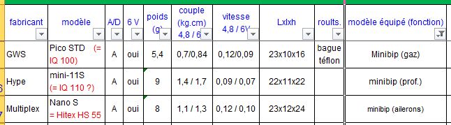

J'utilise bien des servos encore plus petits sur mon Mini Bip, mais la motorisation est un AP 061, aussi plus petit et le faible nombre de vols n'a pas permis de mettre en évidence une défaillance de servo pour le moment.
servos mini-bip.JPG (39.81 Kio) Consulté 10658 fois
