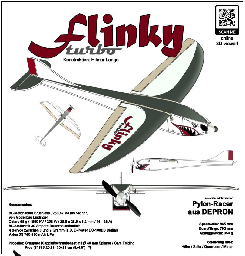

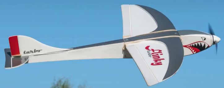

Voici donc le FLINKY Turbo
Il s'agit toujours d'une dépronade (avec un peu de bois), parue dans FlugModell de septembre, en kiosque en ce moment.
L'auteur est Hilmar Lange, qui a aussi conçu le Pinkus Export que j'ai présenté sommairement sur ce forum.
Le plan/notice très détaillé est téléchargeable en 9 pages A3 ou 18 pages A4 à assembler soi-même. Il fournit également, comme pour le Pinkus, les fichiers .dxf pour découper le vinyl de la déco.
Il s'agit d'un avion un peu plus rapide que le Thunderbob, peut-être comme le Jupiter Bee ?, mais sur la vidé disponible il est plutôt sage.

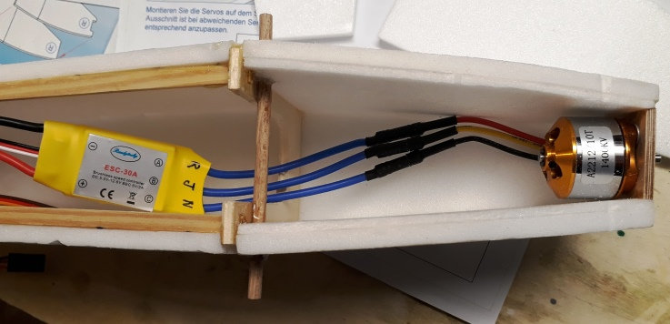

Début d'assemblage du fuselage et déjà une erreur importante !!!
En effet, les 2 couples en bois n'ayant pas la même largeur il ne fallait pas les coller perpendiculairement sur le flanc, mais assembler les 2 flancs simultanément, à la verticale (pourtant la notice en photo préconise ma solution, c'est une erreur)
ici ça ne se voit pas trop,
mais à l'arrière c'est nettement visible
J'ai choisi de ne pas défaire ces collages à l'époxy, mais de corriger au fil du montage ..
Ma partie centrale faisant maintenant un parallélogramme, l'angle anti couple a été exagéré, j'ai donc compensé avec des rondelles sur le moteur :
avant de le visser sur son couple

encore quelques vues du fuselage en construction :
On ne voit pas sur cette photo une seconde erreur d'inattention : Les flancs sont en dépron 6 mm, alors le plan les prévoit en 3 mm.
On le devine en voyant les tenons des couples qui s'arrêtent à moitié de l'épaisseur. mais cette erreur est positive car le fuselage fini reste relativement fragile de l'arrière, malgré la poutre carrée de 6 mm qui le constitue. On verra à l'usage ...
