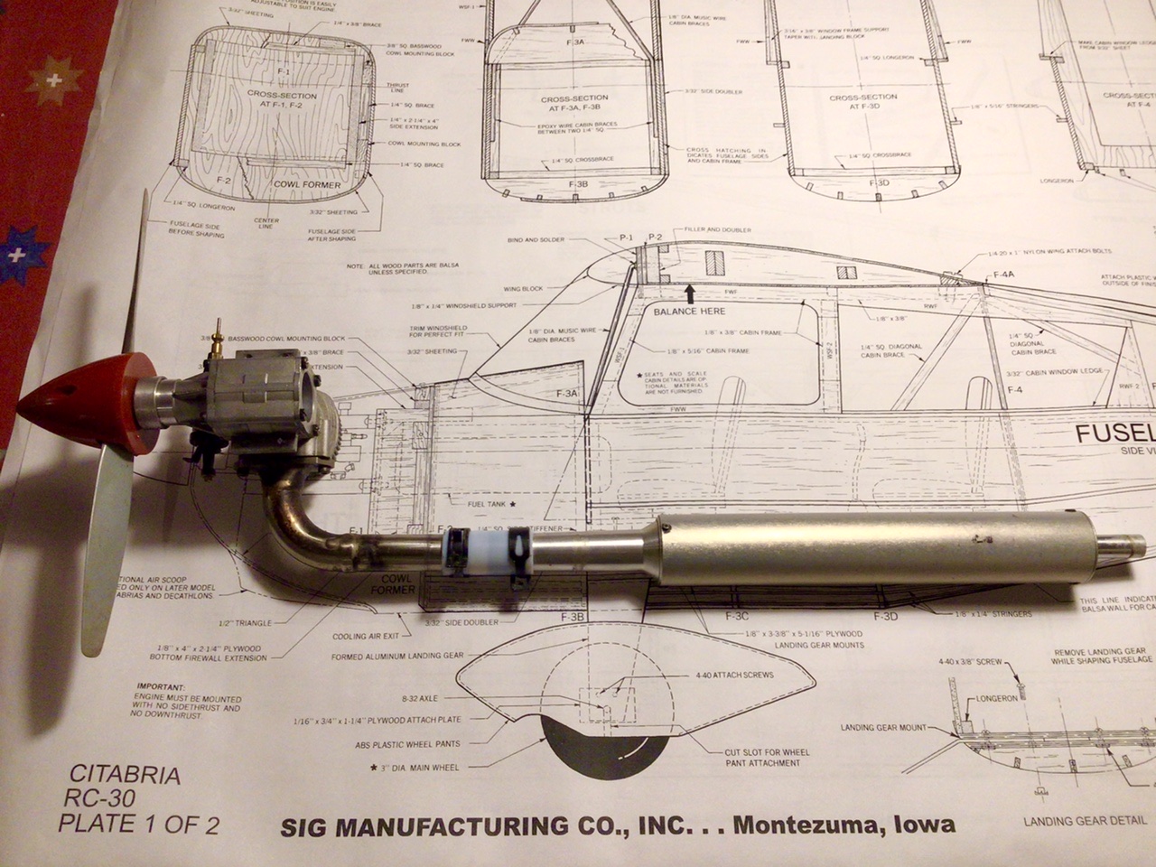

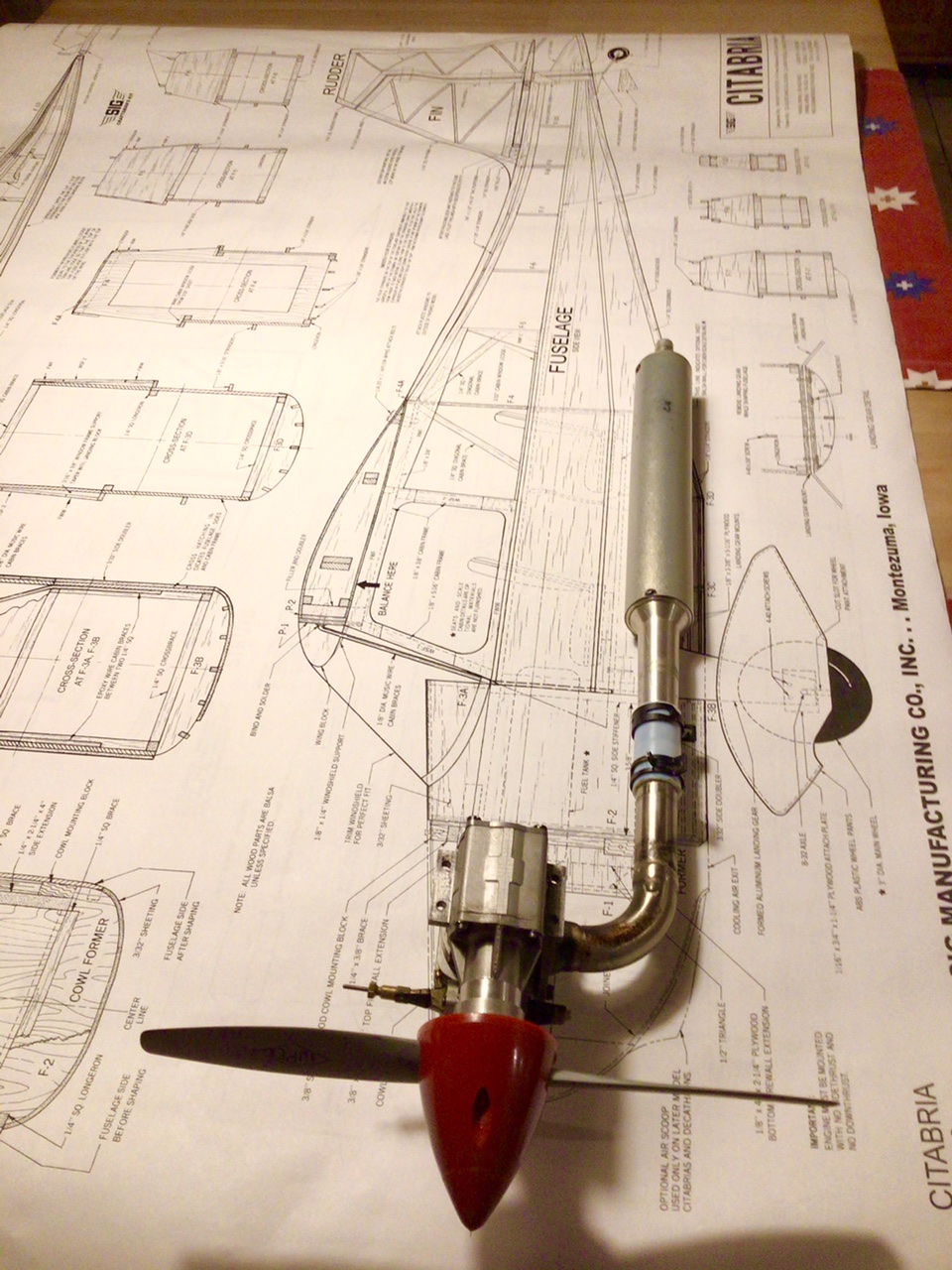

Et voilà un peut-être futur projet. Une fois le D112 terminé, il faudra bien trouver un peu d'occupation… je le vois bien avec un OS 60 FSR ou un Super Tigre G61 et un petit reso planqué dans le fuselage :lol:.

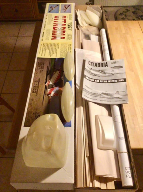

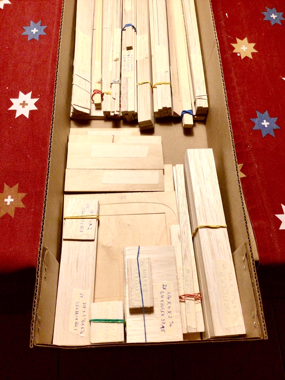

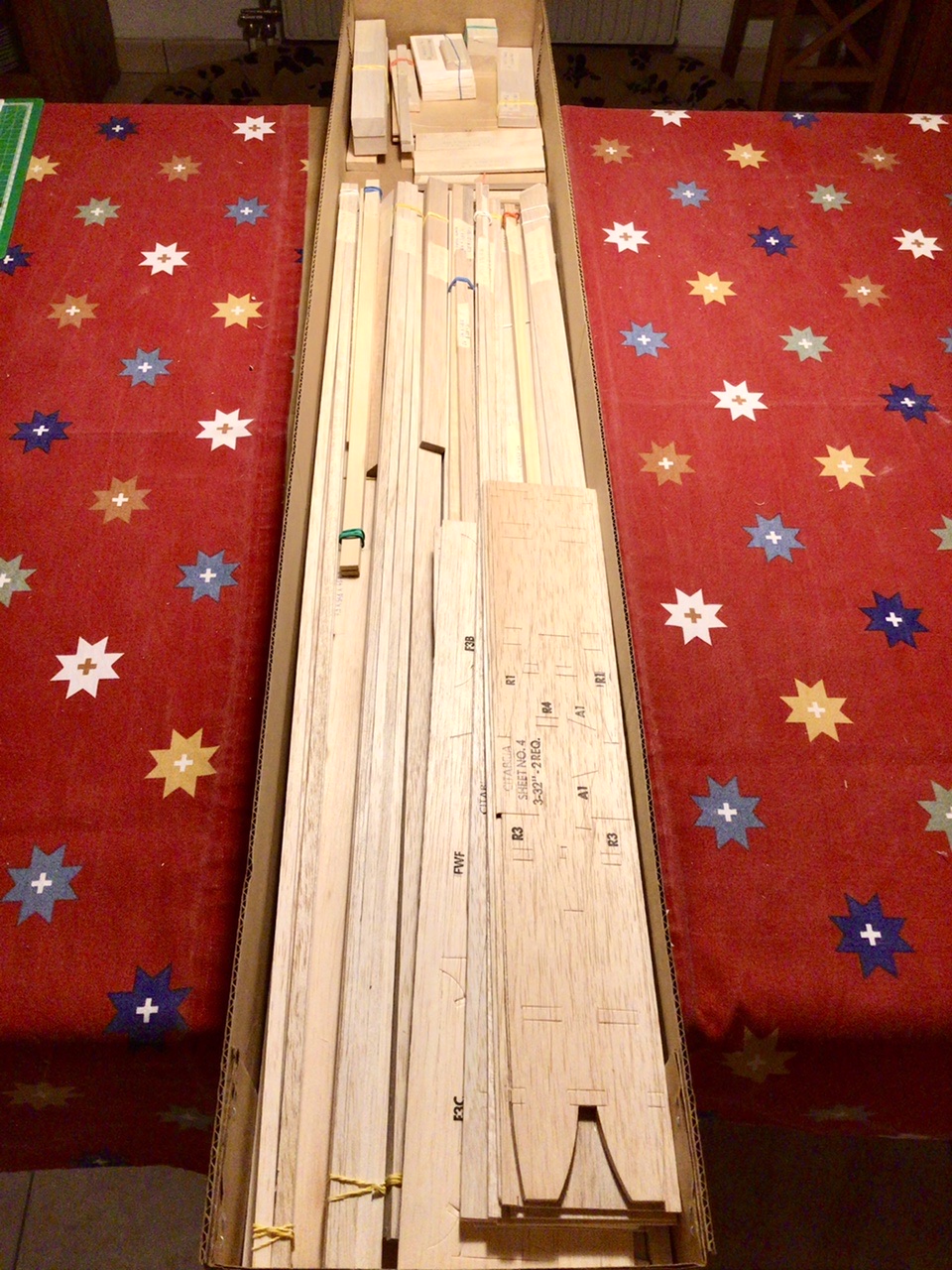

Cet après-midi, j’ai pris un peu de temps pour faire l’inventaire des pièces du Citabria et procéder à un petit contrôle qualité qui laisse malheureusement à désirer, car pas mal de baguettes sont voilées et des blocs en balsa sont marqués, probablement survenues lors des manipulations de la boîte ou de son contenu. En même temps j’ai acquis la boîte pour un prix assez bas et les pièces abîmées seront faciles à refaire. Un sachet d’accastillages était ouvert et une partie des pièces se promenait dans le carton. Mais coup de chance, il ne manque finalement rien. ;)
Première étape que j’ai effectuée hier soir, convertir toutes les mesures de pouces en millimètres.
Ensuite, comme je procède d’habitude, j’ai tout sorti de la boîte et regroupé les éléments par taille et matière. Ensuite, il ne reste plus qu’à les repérer et les marquer pour les retrouver lors de la construction.

Mais non, ça ne sera pas un brushless, même s’il s’en accommoderait sans problème, notre Citabria/Bellanca/Decathlon fera du bruit :lol: . Et regardez ça, le reso passe comme une fleur dans le fuselage.
Le moteur sera monté à 45 degrés, comme dans mon premier Decathlon (un Black Horse) qui marchait du tonnerre. D’ailleurs, je monte le même moteur...j’hésite même avec Super Tigre 15cm qui fait quasiment le même poids :mrgreen:

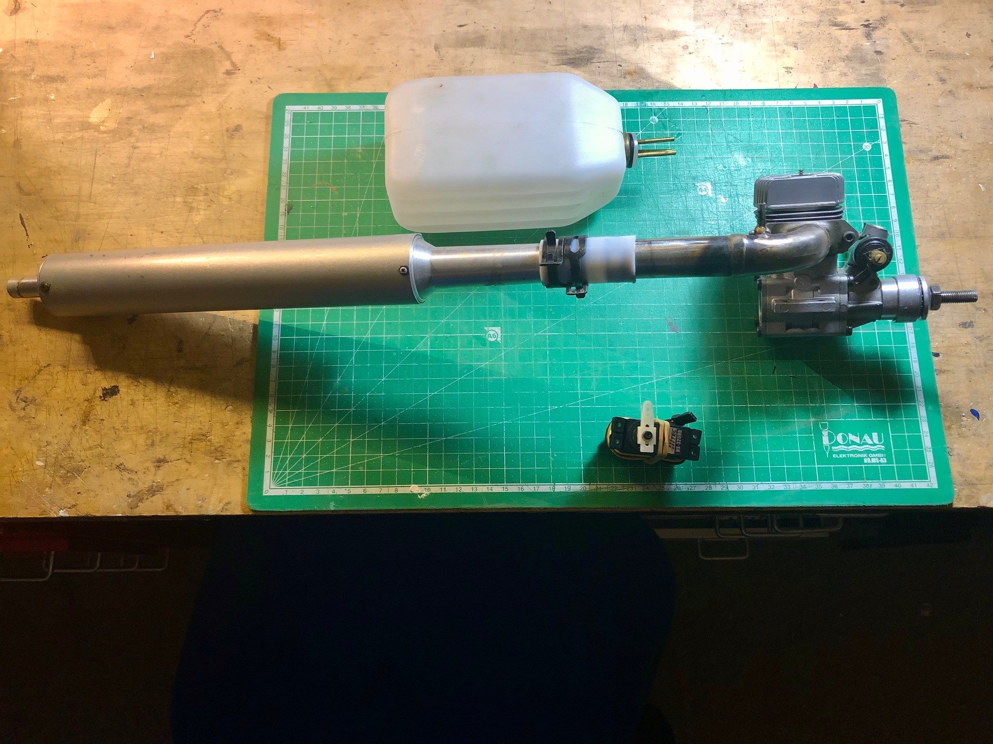

Le logement d'un réso dans le fuselage est assez technique il me semble ? (pb de chaleur)
Comment vas-tu résoudre cela ?
