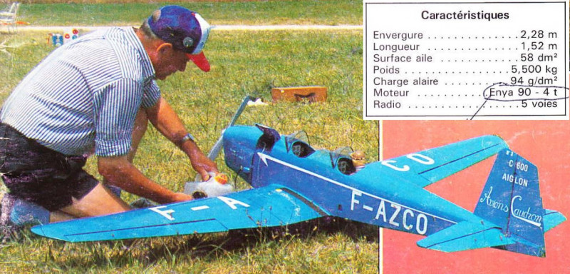

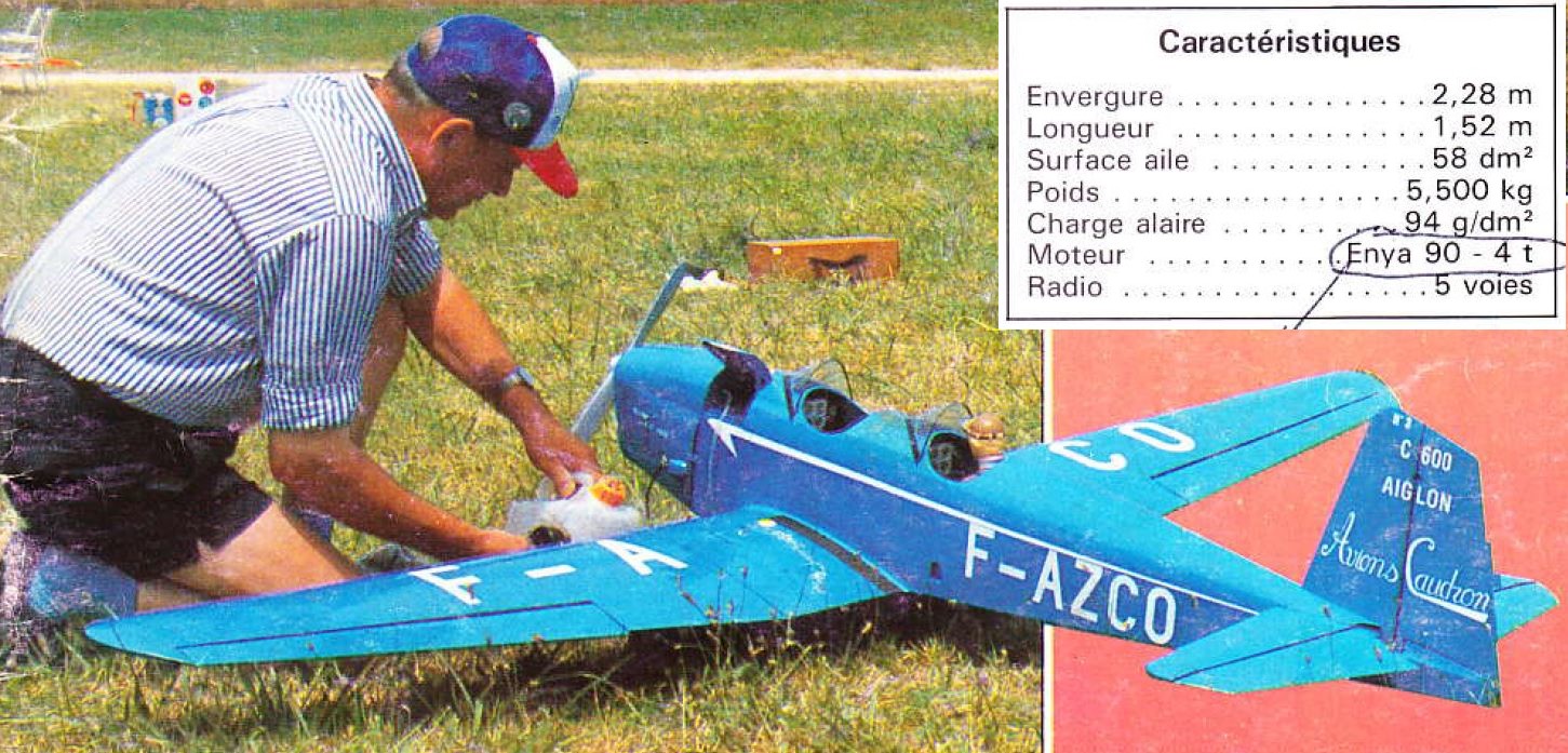

Voici donc à quoi il ressemble

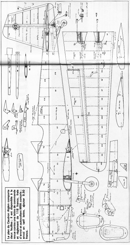

Et une réduction de la première feuille du plan (cliquer pour agrandir et mettre à l'hrizontale)

Pour l'instant j'ai déjà scanné en pdf toutes les pièces (nervures et couples essentiellement) et j'ai commencé à les numériser en ligne en dxf pour préparer les découpes par CNC.
Si cet avion devait intéresser quelqu'un ces fichiers pourront bien entendu être partagés et je rappelle que je possède aussi le plan d'une version à 1.68 m d'envergure.

La première analyse s'intéresse évidemment au poids.
Avec 94 g/dm² le modèle d'origine est bien chargé, bien que, je cite le concepteur : "la charge alaire élevée ne nuit pas aux qualités de vol, même à très basse vitesse grâce à son aile à grand allongement".
Je suis incapable de justifier ce raisonnement, mais si on peut gratter quelques grammes ça ne pourra être que bénéfique.
L'Enya 90 - 4T qui équipe le modèle d'origine pèse 823 g avec silencieux.
Je dispose de deux OS de même cylindrée : un FS 91 et un F 95 V, tous deux pèsent aux alentours de 630 g, donc 200 g de moins dans le nez (ce n'est pas forcément le meilleur endroit pour alléger)
J'ai également sur étagère un ASP 80 - 4T, mais qui est aussi lourd que les OS, donc peu d'intérêt.
La cogitation nocturne m'a rappelé que je possédais encore un Saito FA 82 A qui équipe une épave de Fokker MK II (genre de gros Baron) en attente de réparation depuis quelques années.
Ce Saito pèse 528 g (toujours avec échappement), donc 300 g de moins que l'Enya.
Sachant qu'un 90 semble riche en puissance ce Saïto est peut-être la bonne solution.

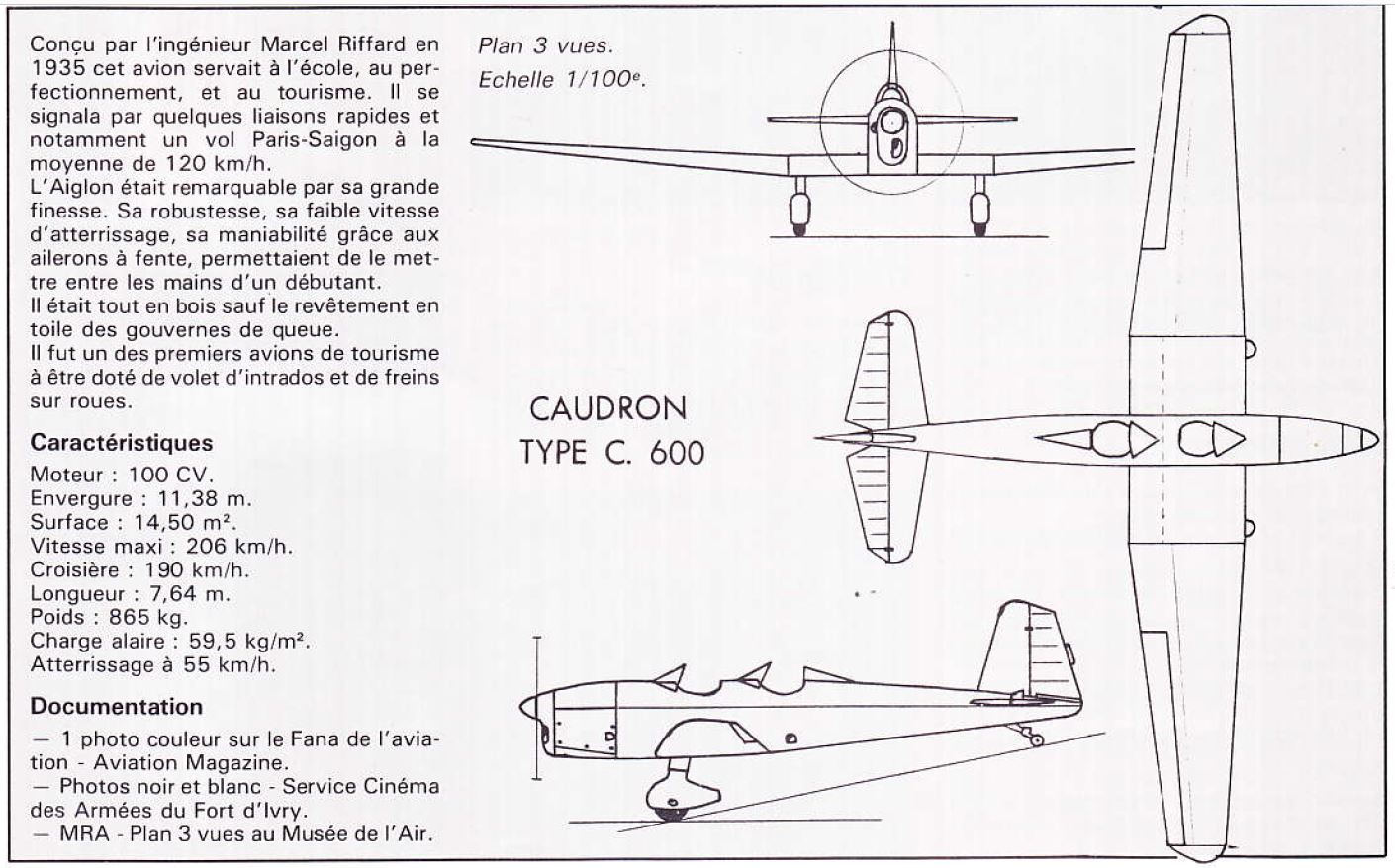

Un peu d'histoire et un plan 3 vues pour compléter la présentation :
Ce que je retiens de l'histoire : " ... permettaient de le mettre entre les mains d'un débutant" ;)

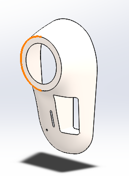

Pour le capot j ai la solution, un coup d imprimante 3D pour le moule, un peu de fibre et de resine et le tour est joué
Capot Caudron.png (30.13 Kio) Consulté 6303 fois
Suffit de modifier le fichier pour le mettre a la bonne dimension.
Re: Caudron C600 Aiglon
Un grand merci danhz,
cette solution, un peu plus technique que le bloc de balsa poncé me convient bien.
Mais le fichier .png que tu montres n'est pas exploitable en impression 3D, serait-ce une copie d'écran d'un fichier stl ou autre format DAO en 3D ?
