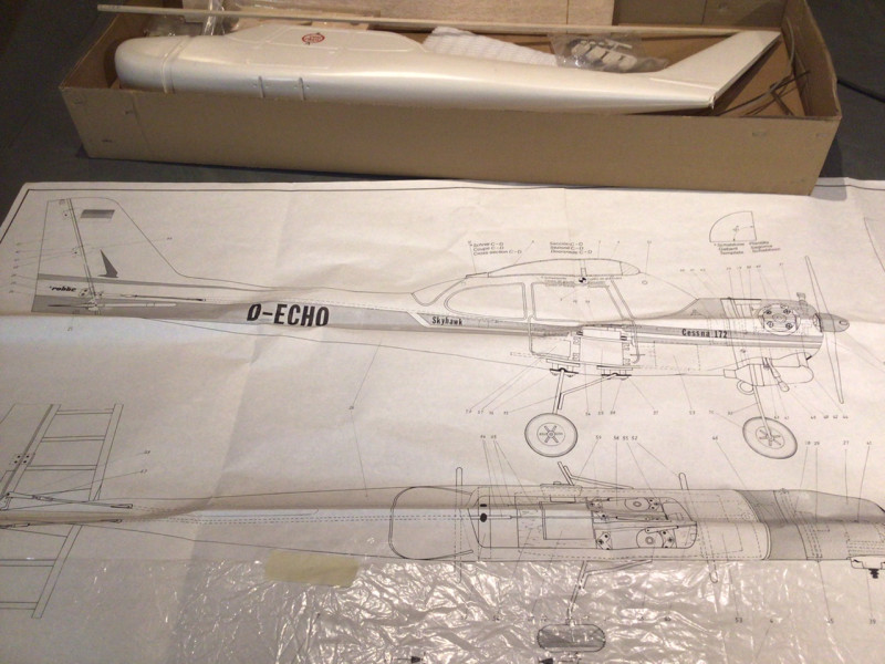

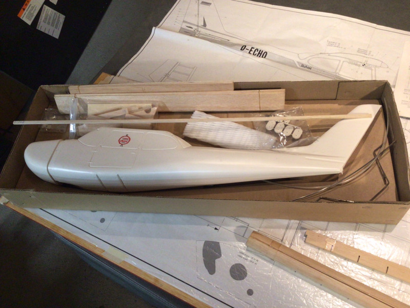

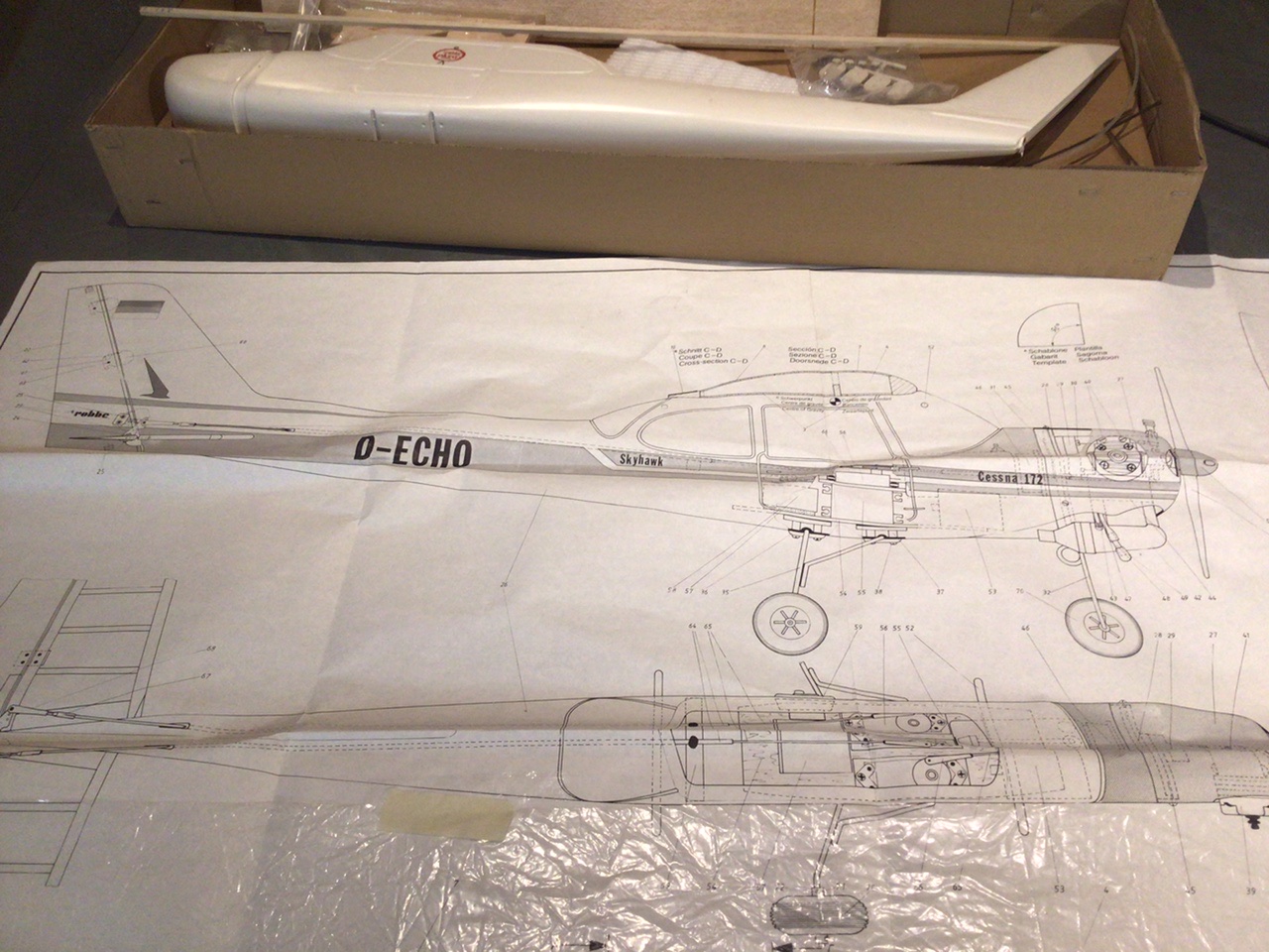

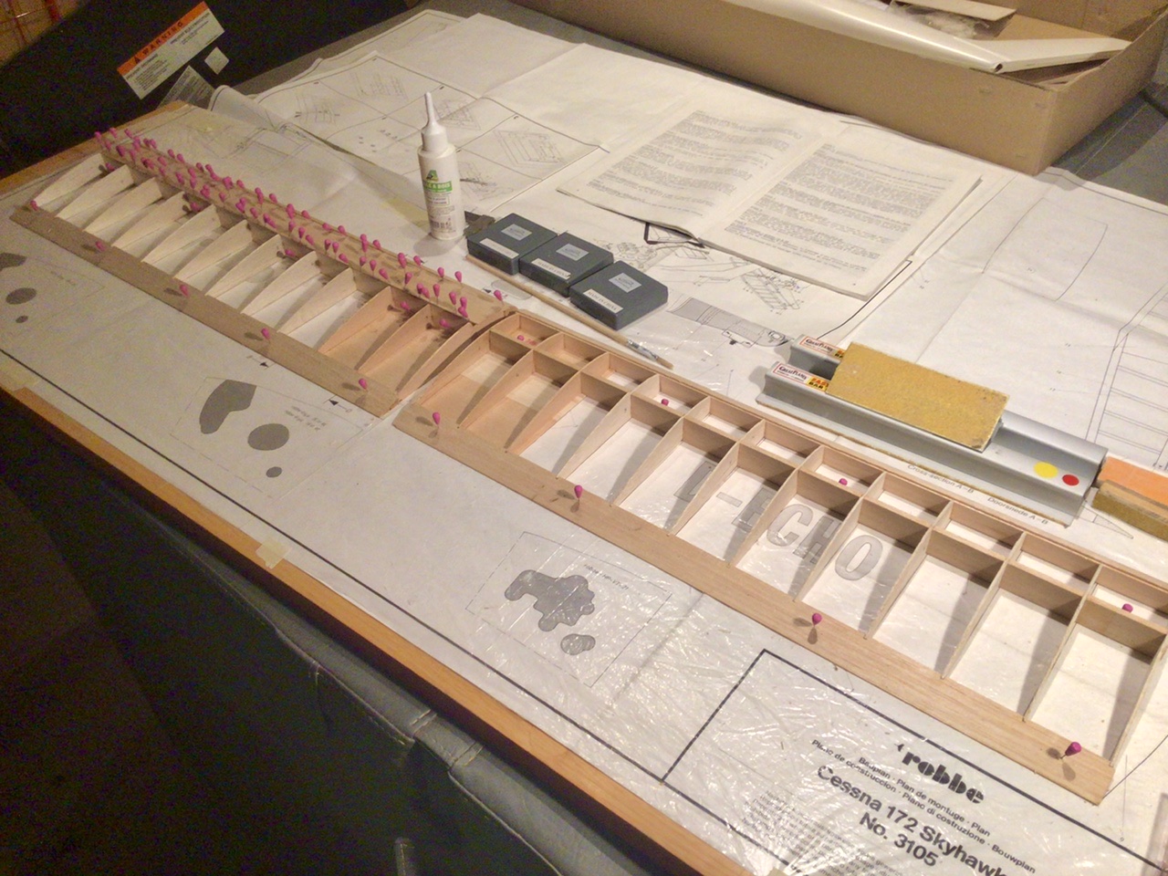

Après un bon mois de pause, j’attaque un nouveau chantier. Encore une boîte qui attendait son heure depuis quelques années. Un peu de bois, pas mal d’ABS, mais ça reste vintage. Cet avion a un goût un peu particulier, je l’ai eu au milieu des années ´80, à une période un peu compliquée de ma vie et il m’avait accompagné Jusqu’au début des années ´90 où on me l’avait volé dans ma cave.

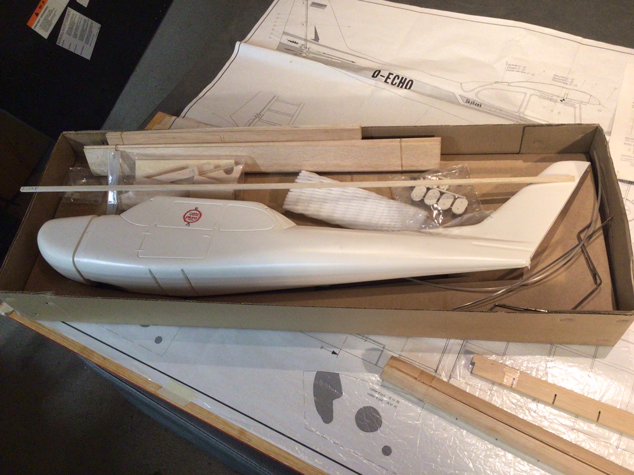

J’avais trouvé cette boîte sur Ricardo il y a quelques années pour un prix très raisonnable, sans doute la matière du fuselage qui rebute un peu les puristes du balsa et qui n’avait pas subi les assauts des amateurs de kits vintages.

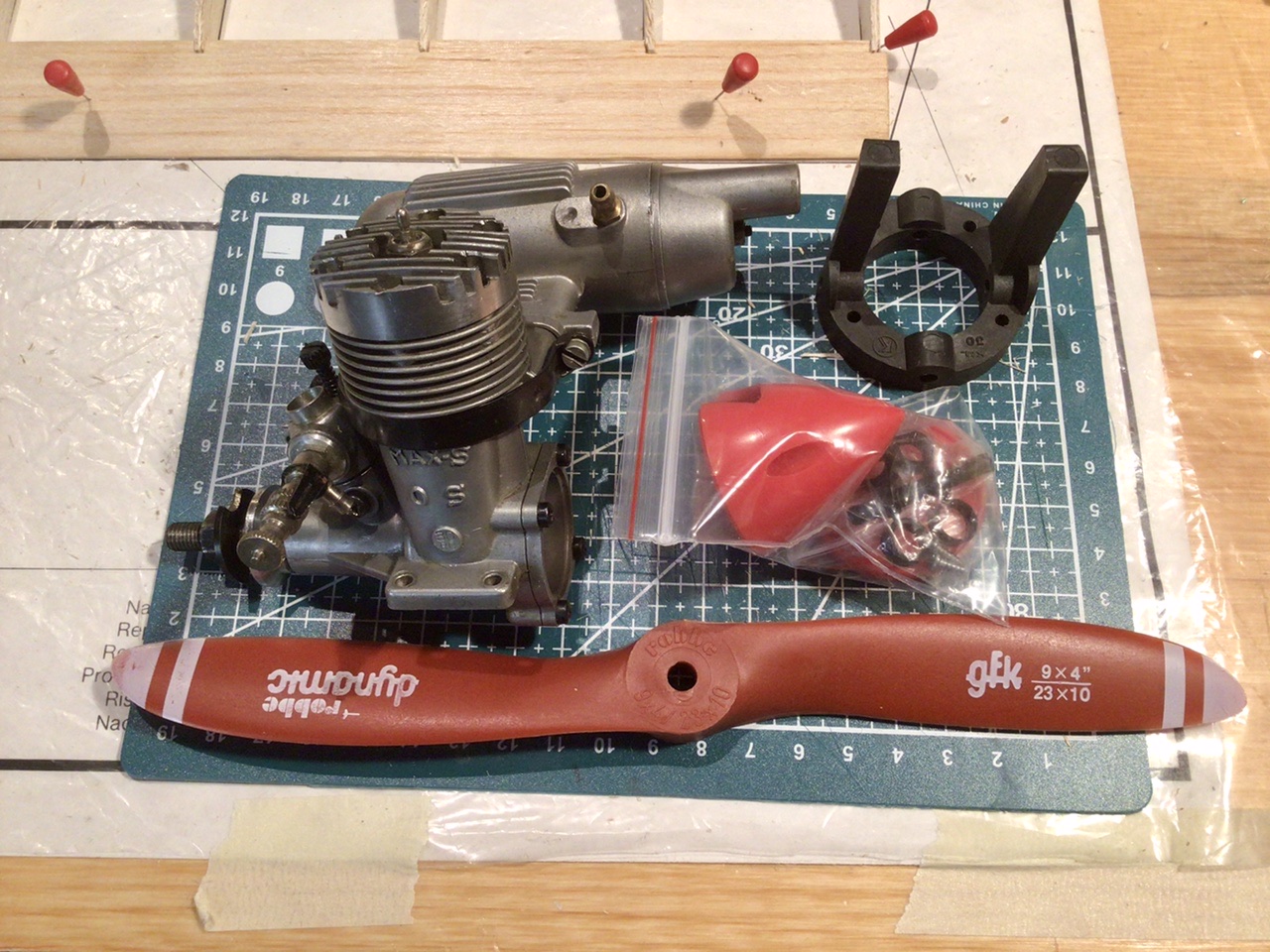

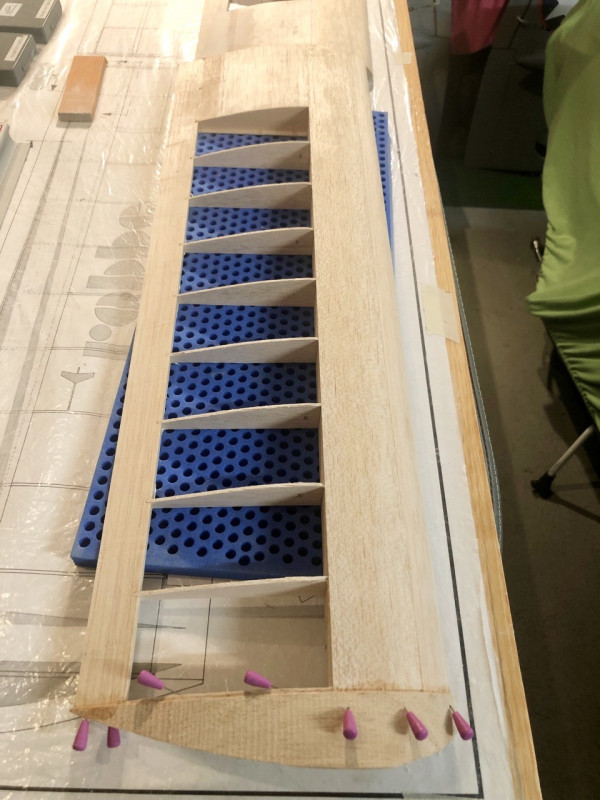

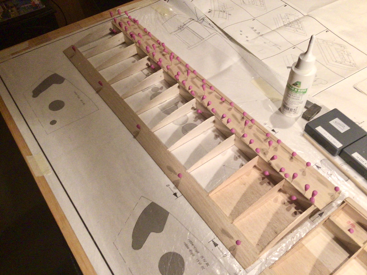

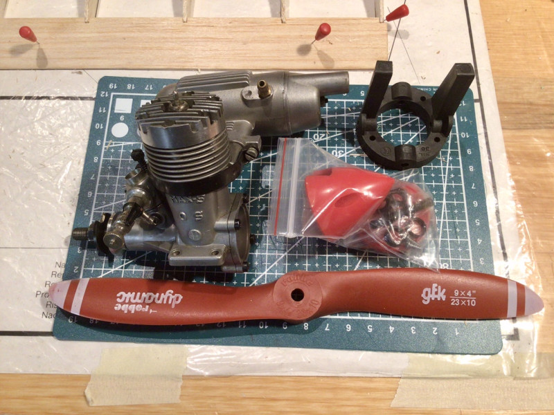

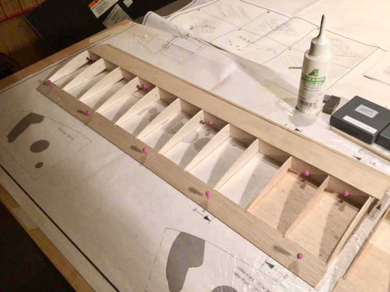

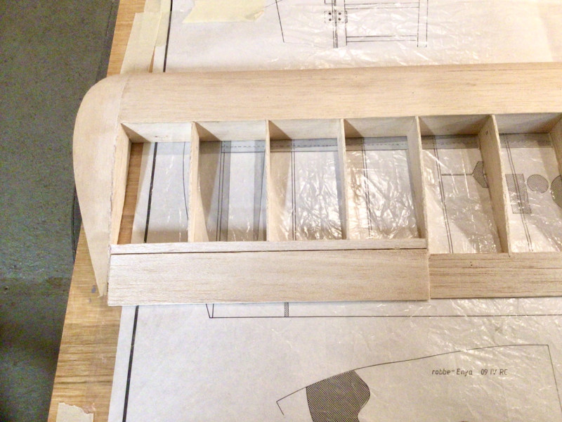

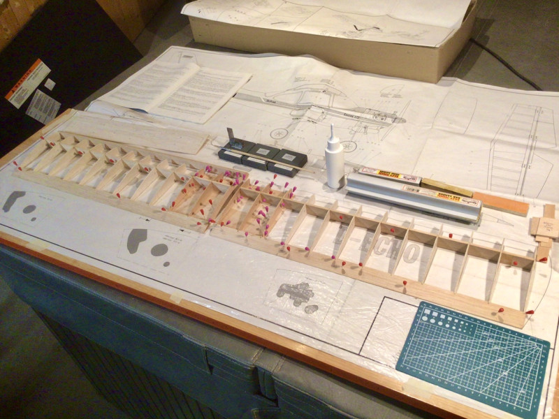

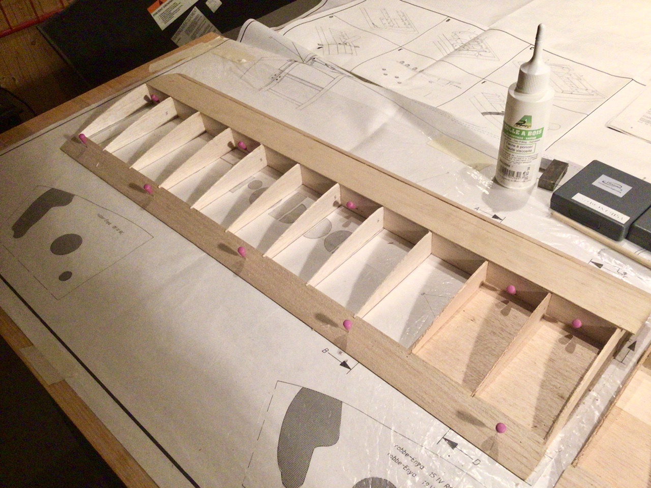

J’ai entamé l’aile hier soir, très honnêtement, je suis surpris pas la qualité du bois qui est encore très bonne malgré les années et surtout la qualité des pièces proposées par Robbe. Malgré la technique d’étampage de l’époque, les découpes sont très précises et tout s’ajuste très précisément. Un autre truc épatant, ce sont les bords d’attaque déjà formés et ne nécessitant quasiment pas de ponçage. Le modèle est en deux axes et je vais le construire comme ça, j’ai souvenir qu’il volait pas mal dans cette configuration. Le moteur sera un OS max 30 datant de 1977, j’ai même retrouvé une hélice Robbe Dynamic d’époque. A l’époque, mon premier 172 avait été peint aux couleurs d’un avion d’entraînement de l’USAF, mais pour celui là, je conserverais la déco de la boite.

Mon premier Cessna 172 était motorisé avec un OS 20 Max (3,5 cm3. Celui qui me l’avait volé, avait également emporté un P51 Mustang et un Baron. Le Cessna était facilement reconnaissable, il était gris argent avec des barres orange fluo et des marquages US. A l’époque, j’avais soupçonné des gamins de l’immeuble, mais malgré quelques recherches, je ne l’ai jamais retrouvé. Je l’avais signalé aux membres de mon club qui avaient regardé dans les bourses...sans succès. L’assurance m’avait finalement remboursé.

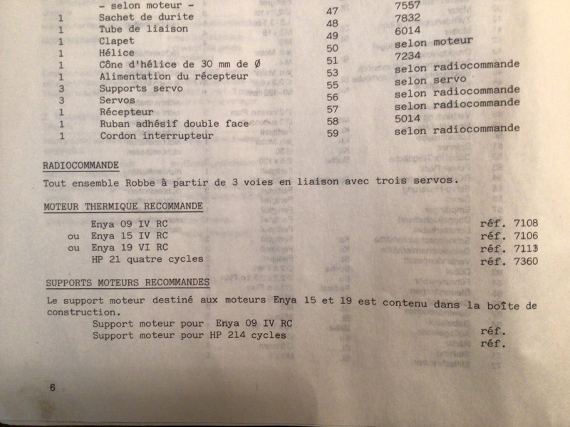

Pour revenir au modèle qui fait l’objet de ce post, Robbe préconisait des moteurs 2t Enya, de 0,9 à 19 ou un sympathique mais asthmatique, HB21 en 4t. J’aurais encore un Enya 19, mais l’époque sur notre piste en herbes, l’OS 20 avait toutes les peines à l’arracher du sol, alors je le lançait à la main. Sur une piste en dur ça allait, mais comme la roue avant était fixe, c’était assez casse gu..le au roulage. C’est la raison pour laquelle je lui monte cette fois un OS 30.

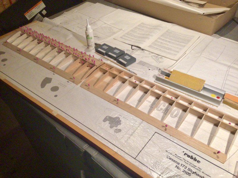

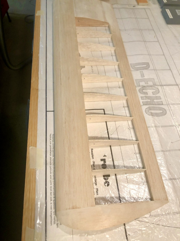

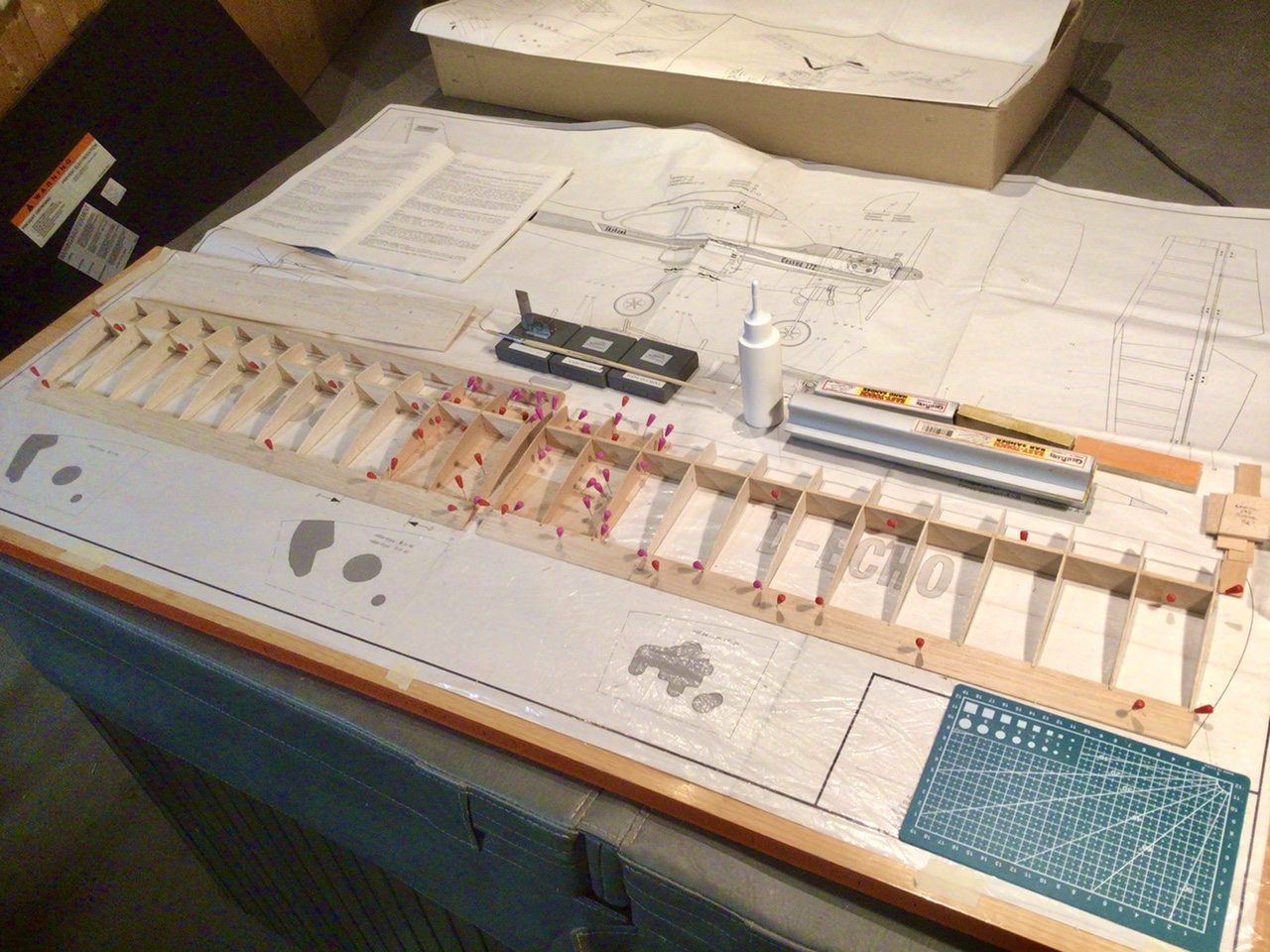

Ce soir coffrage du dessus de la première demi-aile.

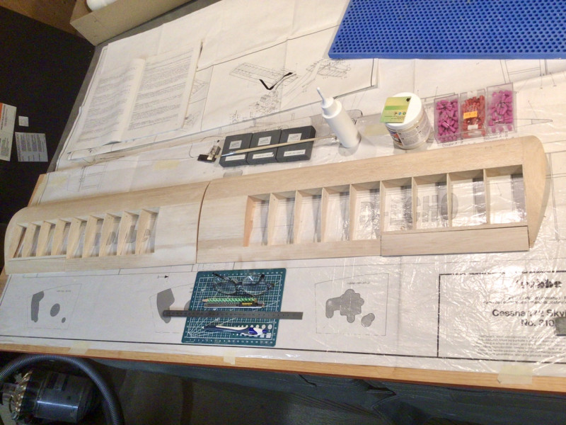

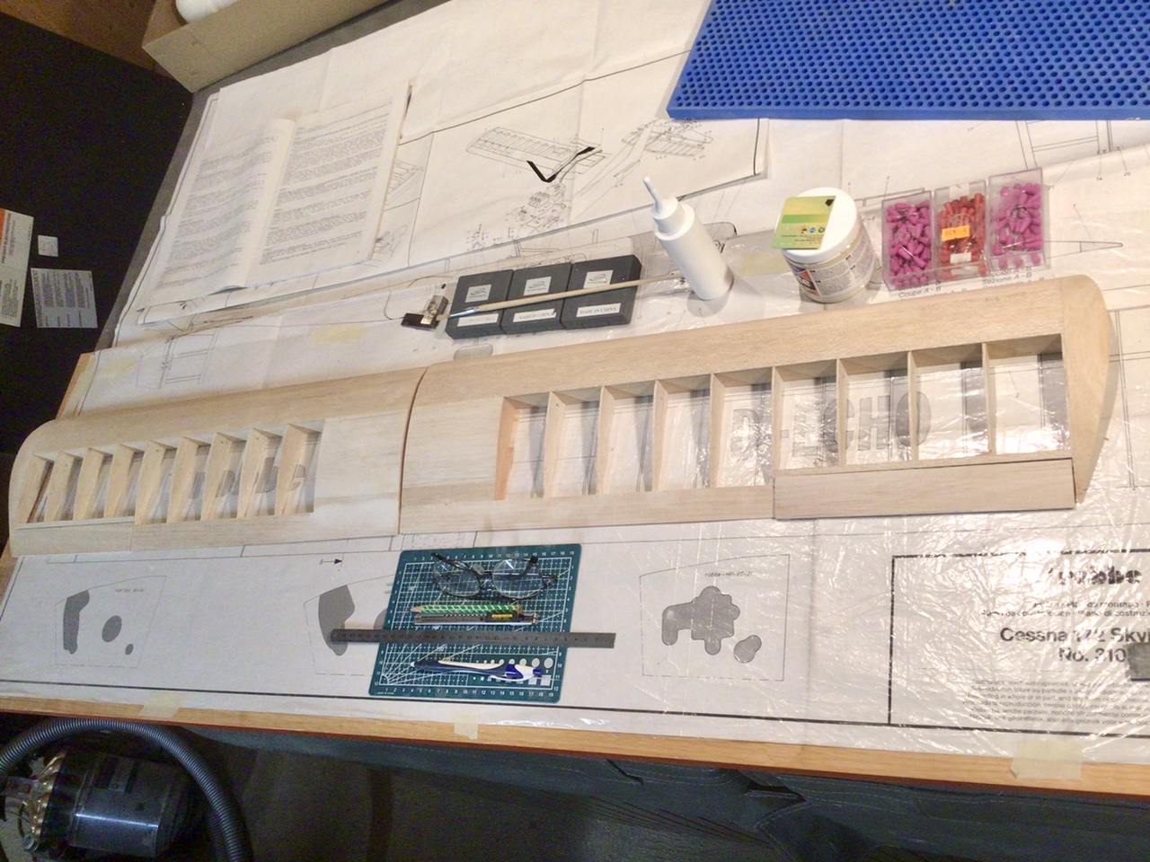

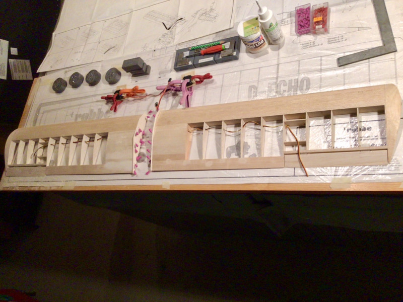

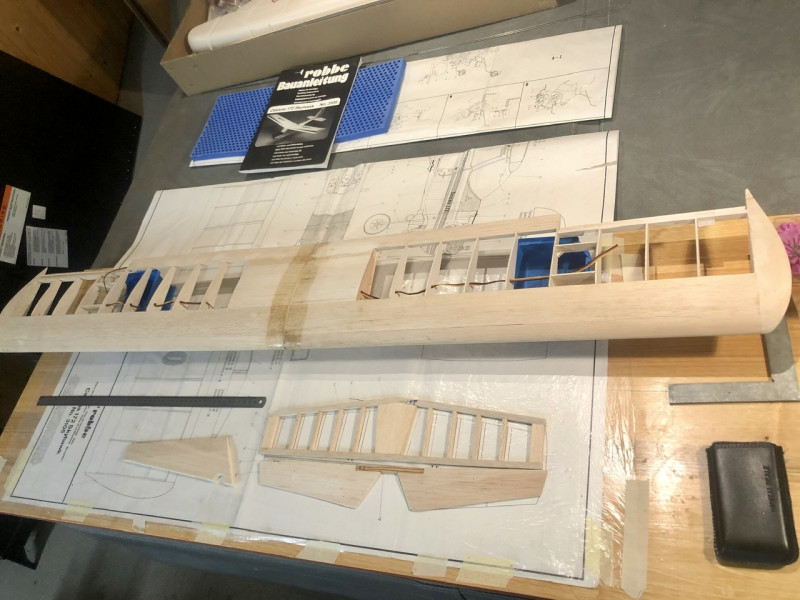

L’aile est prête à être assemblée encore quelques coups de poncettes et ... :geek:

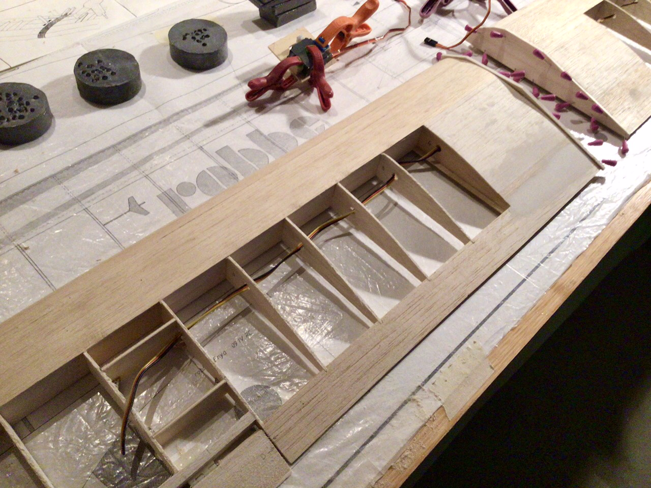

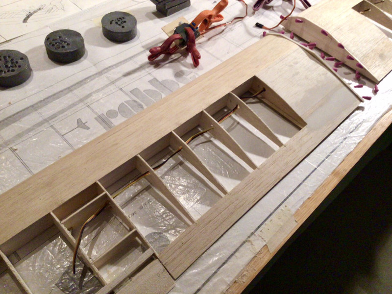

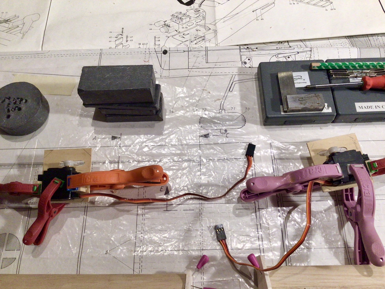

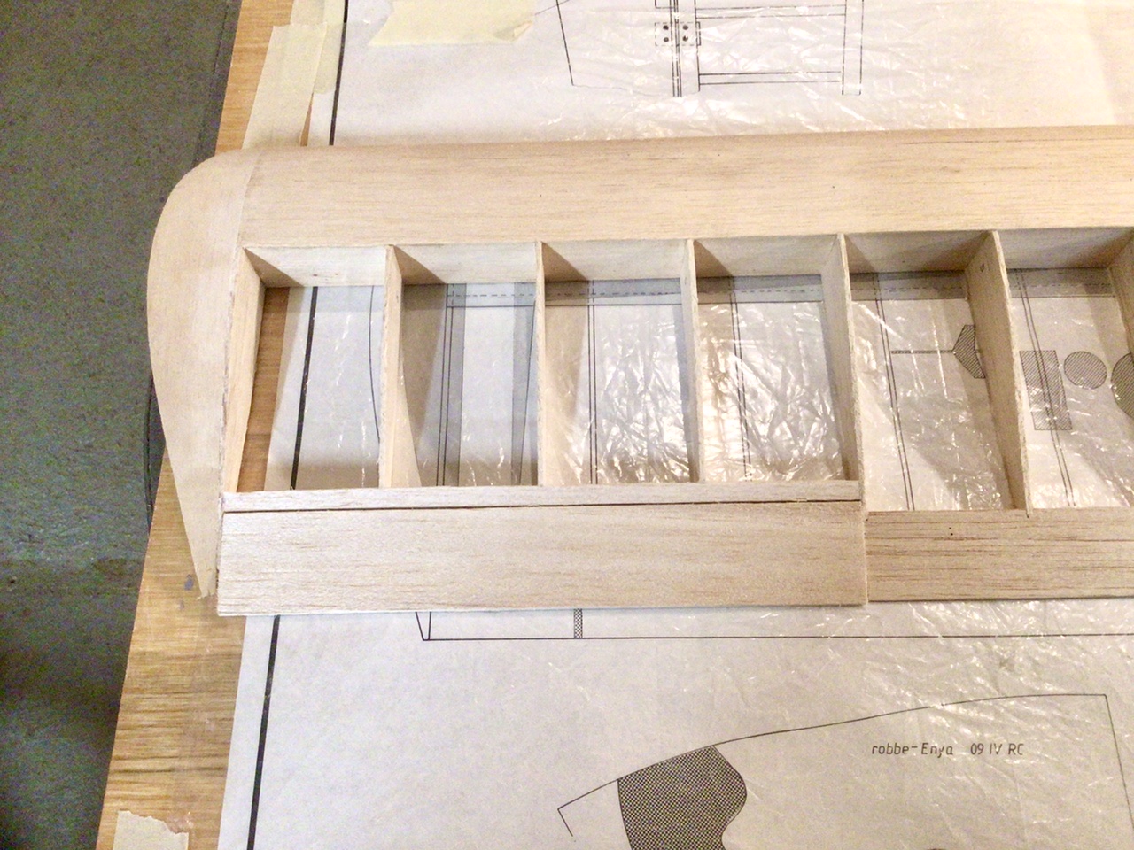

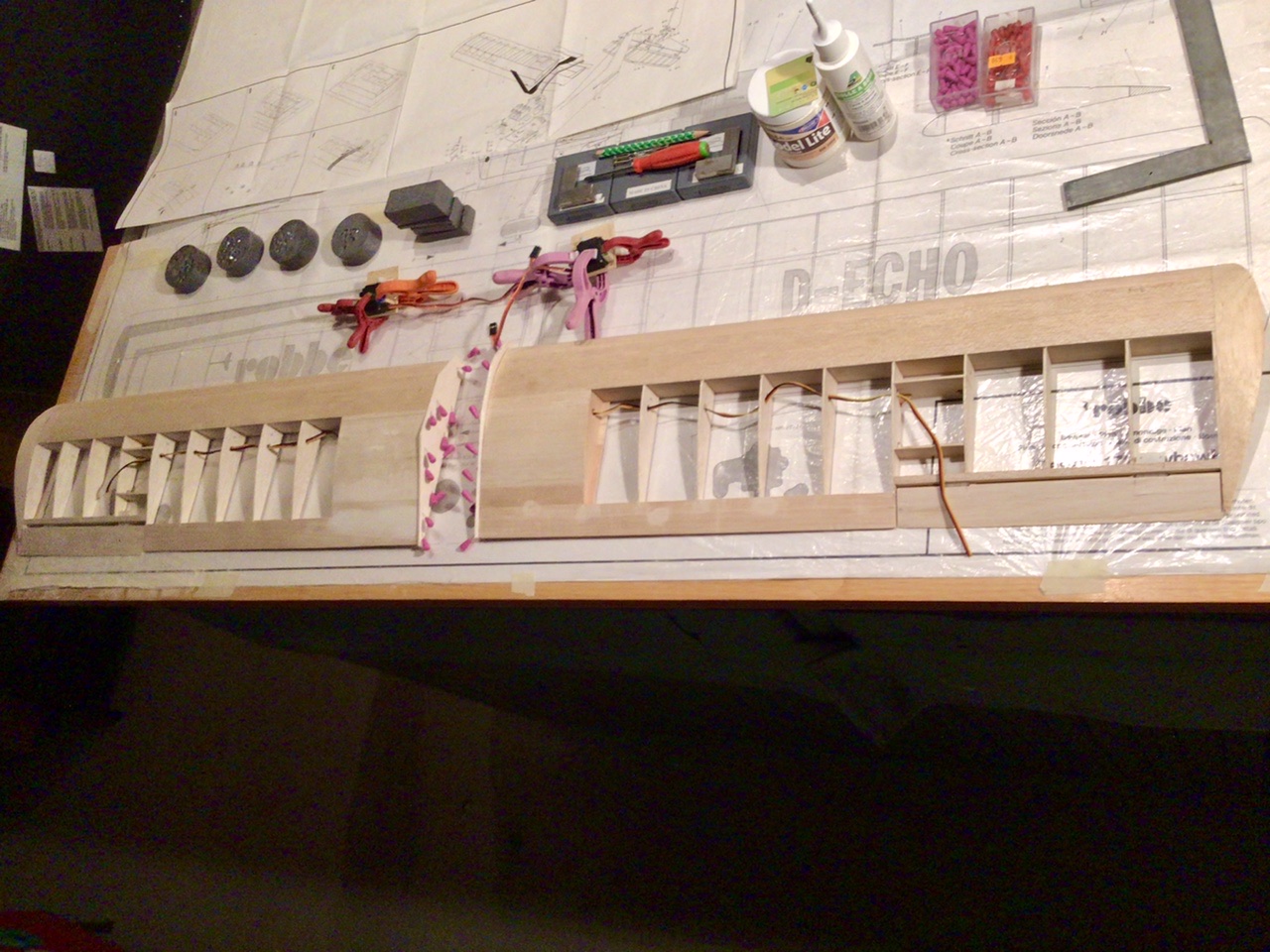

...à ce stade une réflexion...au sujet de mon pilotage. En ce sens que j’ai de la peine à piloter en 2 axes, certes à l’époque ça le faisait, mais aujourd’hui je me retrouve à avoir l’habitude de piloter en 3 axes. L’expérience du Senior Kadet n’a pas été très encourageante. Le Skylane Goldberg volait beaucoup mieux, mais c’était quand même un peu la mayonnaise avec le manche de droite (je suis en mode 2 ;) ) qui contrôlait les deux axes. J’ai testé la configuration classique, comme d’époque, soit direction avec les gaz à gauche et profondeur à droite, c’est encore pire. Bref, tout ça pour dire que les deux axes ça va avec des coucous censés être calmes, mais sur un zing un peu plus rapide comme ce 172, ça devient vite compliqué, alors j’ai décidé de lui monter des ailerons, configuration avec laquelle je suis plus à l’aise. Ainsi dit, ainsi fait, tant pis pour l’origine au profit de l’agrément de pilotage. La modification, m’a pris moins de 30 minutes. Reste encore à ajuster les nouvelles gouvernes qui pour le moment ne suivent pas tout à fait le bord de fuite. Le dièdre sera diminué de 6 à 2 ou 3 degrés. Les ailes seront également munies d’haubans.

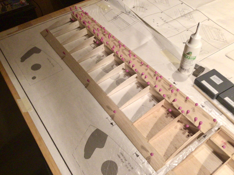

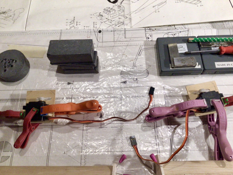

Hier petite avance sur le chantier du 172 avec la poursuite de la modification de l’aile. Les emplacements pour les servos sont prêts, les rallonges qui seront soudées également. Comme les demi-ailes avaient été initialement construites sans ailerons avec les nervures d’emplanture inclinées pour produire un dièdre de 6 degrés, il faut le réduire à un angle de 2 degrés. Pour ce faire, j’ai collé deux nervures de 3mm à l’emplanture qui seront ajustées pour obtenir le nouveau dièdre. Comme j’ai prévu deux haubans, il faudra également prévoir deux platines pour les fixer à l’intrados.

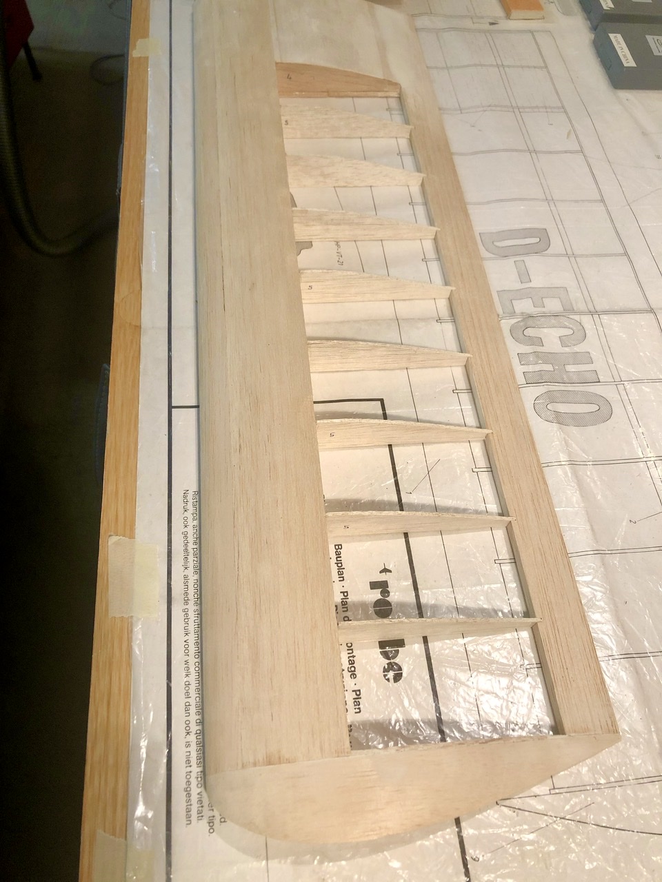

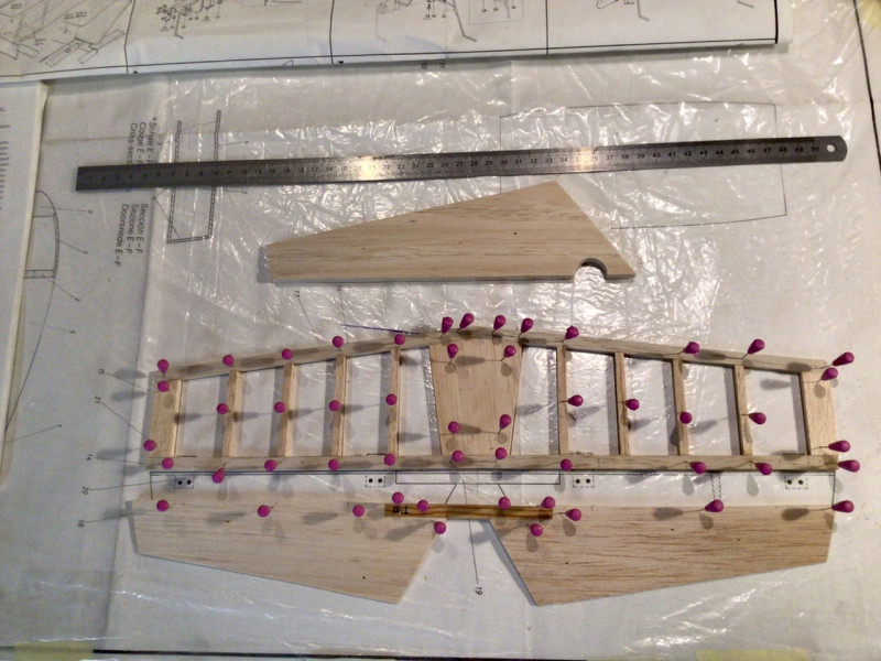

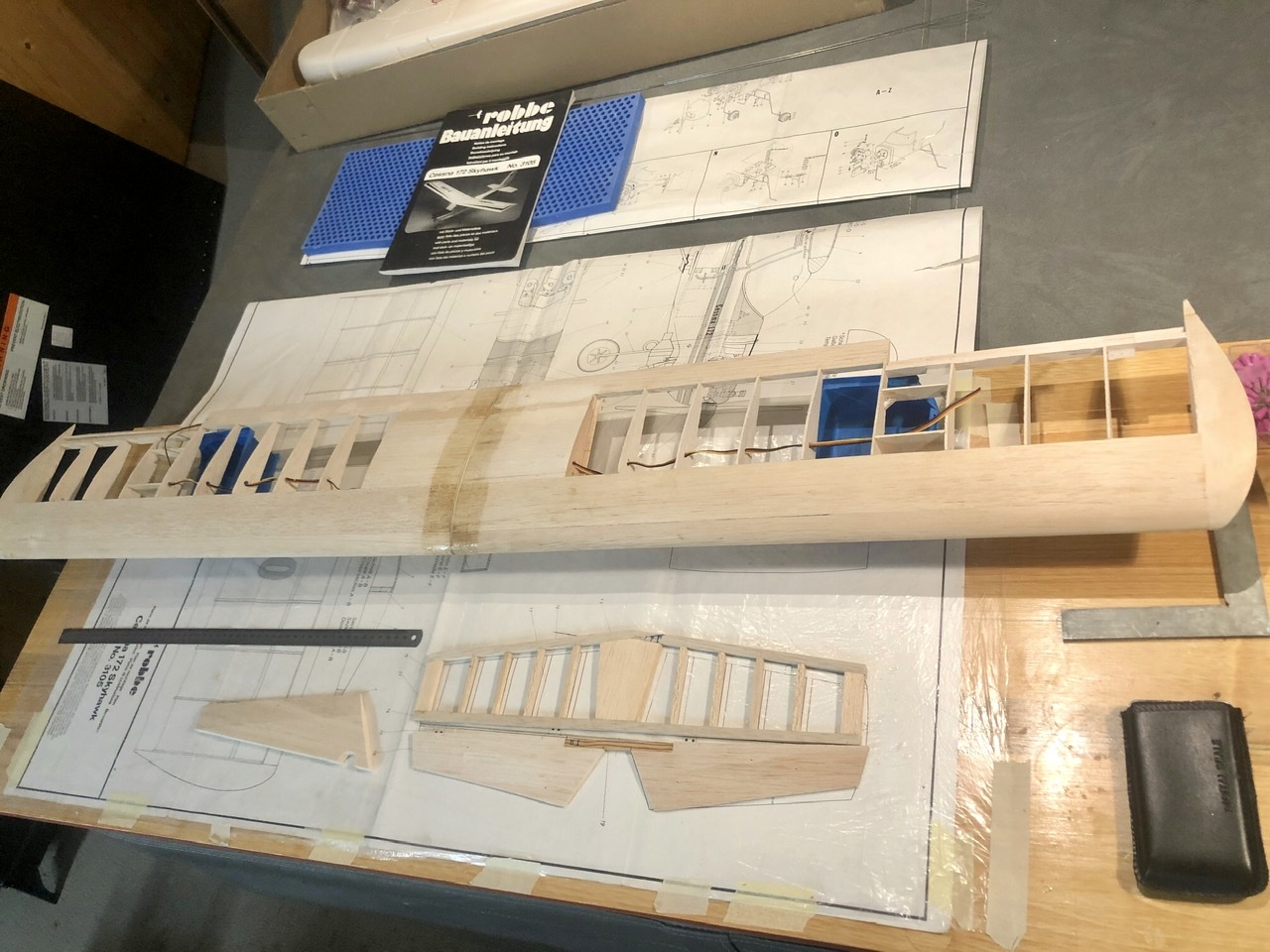

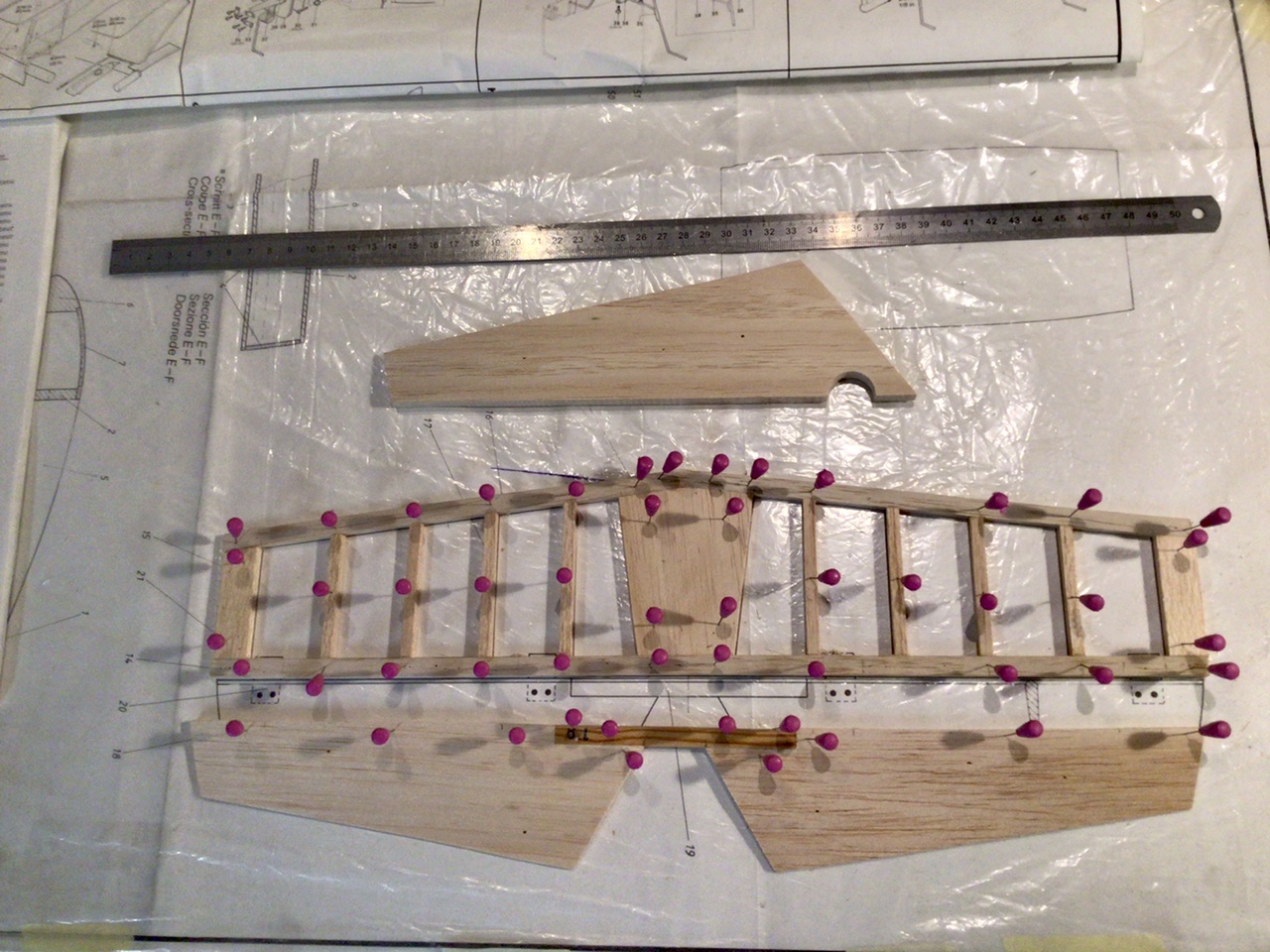

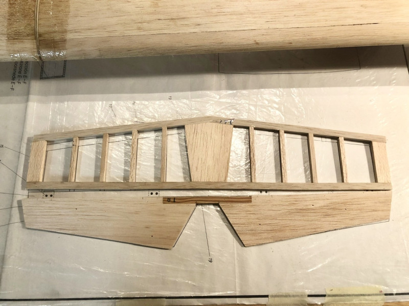

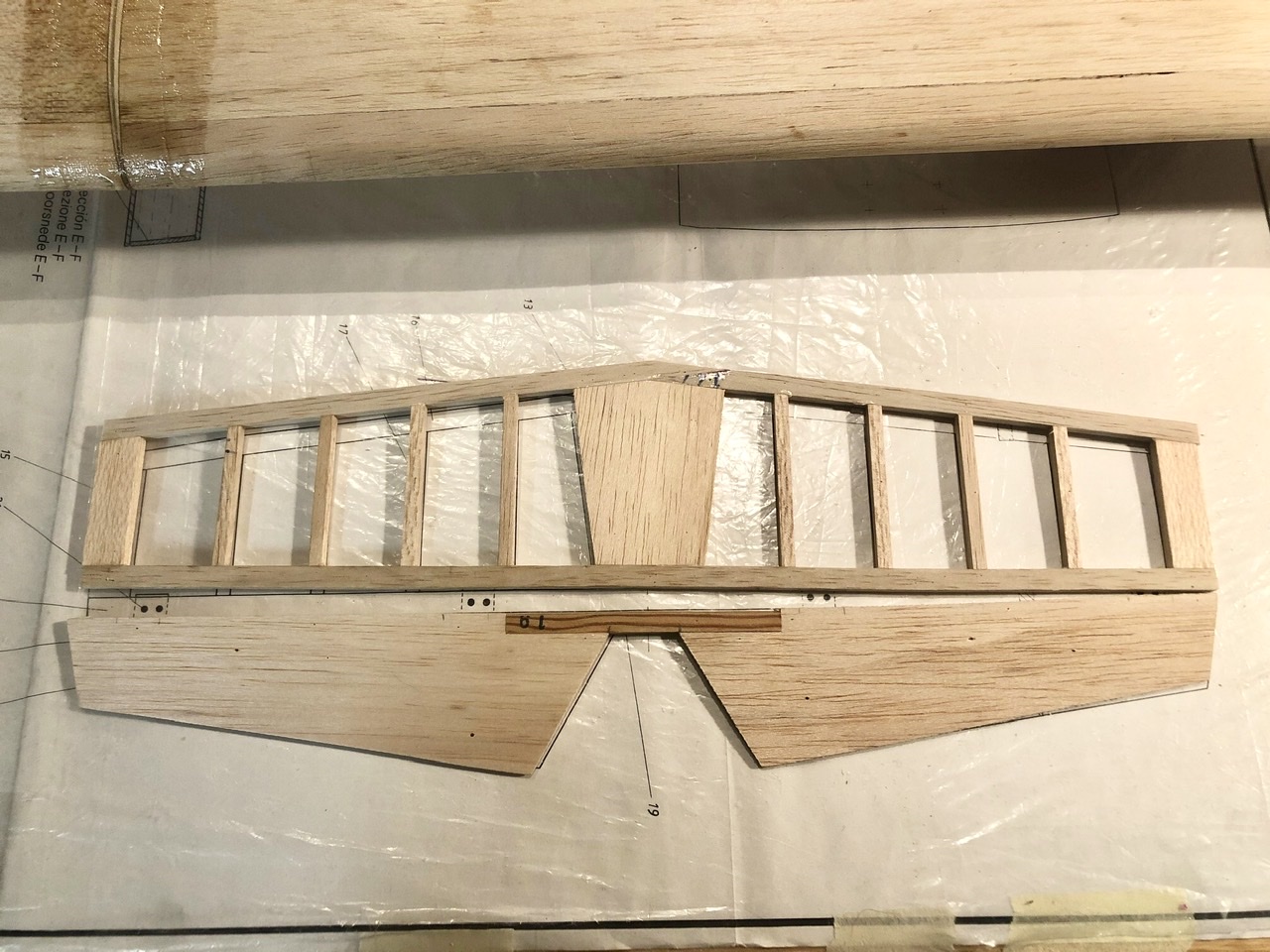

Alors que ça polymérise du côté de la jonction de l’aile, j’ai attaqué le plan de profondeur. On ne va pas s’attarder sur cet assemblage de baguettes. A l’époque Robbe avait été jusqu’à mettre en forme le profil des gouvernes. On se rend compte que ces anciens kits coûtaient parfois assez chers, mais en même temps chez Robbe en tout cas la qualité était là. J’ai quand même remplacé les charnières en feuille de plastique par des classiques avec axe métallique. L’expérience aidant, j’ai fait les logements pour les charnières dans le bord de fuite du plan fixe avant l’assemblage. C’est plus facile.
Dernière modification par Jeanmi le 29 avr. 2021, 15:52, modifié 1 fois.

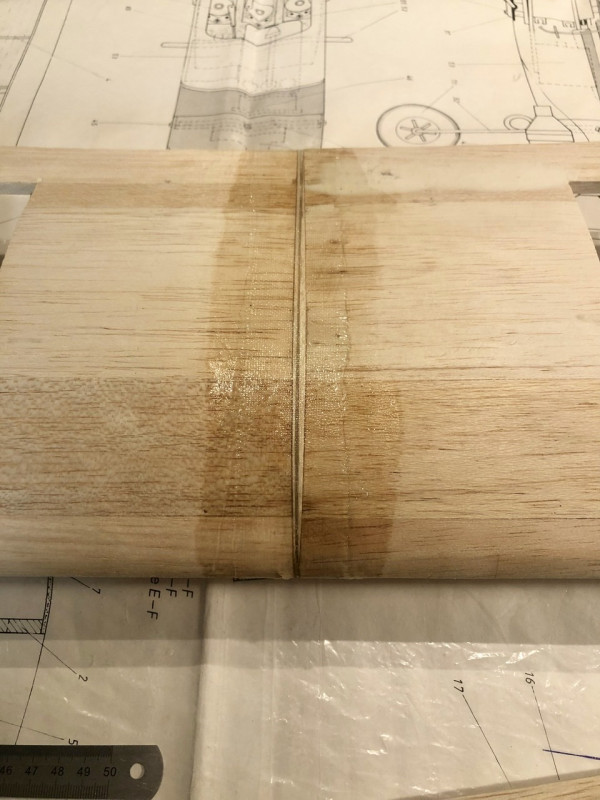

Ce soir avant le souper, j’ai posé la bande de fibre sur la jointure des demi-ailes typique des anciennes constructions qui se passaient d’une clef d’aile. Robbe propose un collage à la colle blanches et une bande fibre de 150gr posée à l’epoxy diluée à l’acétone. De mon côté, le collage à été fait à l’epoxy 30 minutes et la bande de fibre du kit de 30mm de large a été remplacée par une bande de 80gr, plus fine et un peu plus large (40mm) posée à l’epoxy liquide ce qui réduira la marche avec le coffrage avec moins de problème pour poser l’entoilage. A ce sujet, mon premier 172 avait été entoilé au papier japon et peint, celui-ci sera entoilé à l’Oracover blanc plus classique et plus solide, je reviendrais sur la décoration du modèle plus tard, mais ça sera celle de la boîte ;).
Le plan de profondeur sera mis en forme demain matin, entre les Laudes à la radio et la sainte cène (je plaisante pour la messe, mais pas pour la sainte cène « Il est grand le mystère de la Foi! » :lol:.
