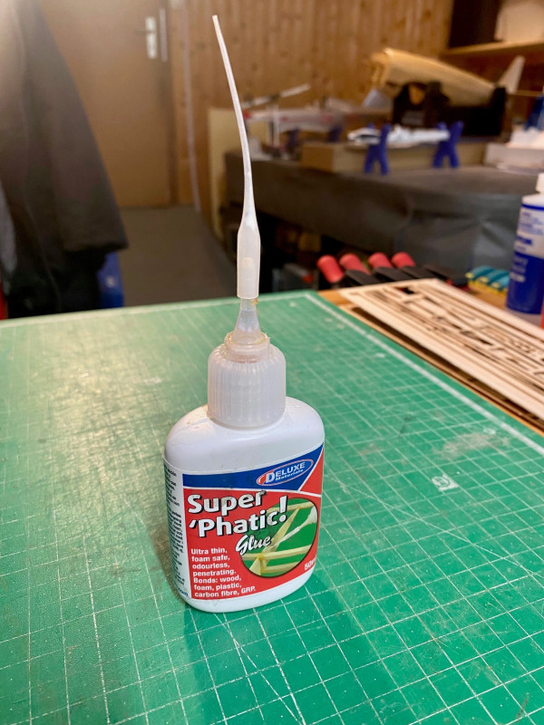

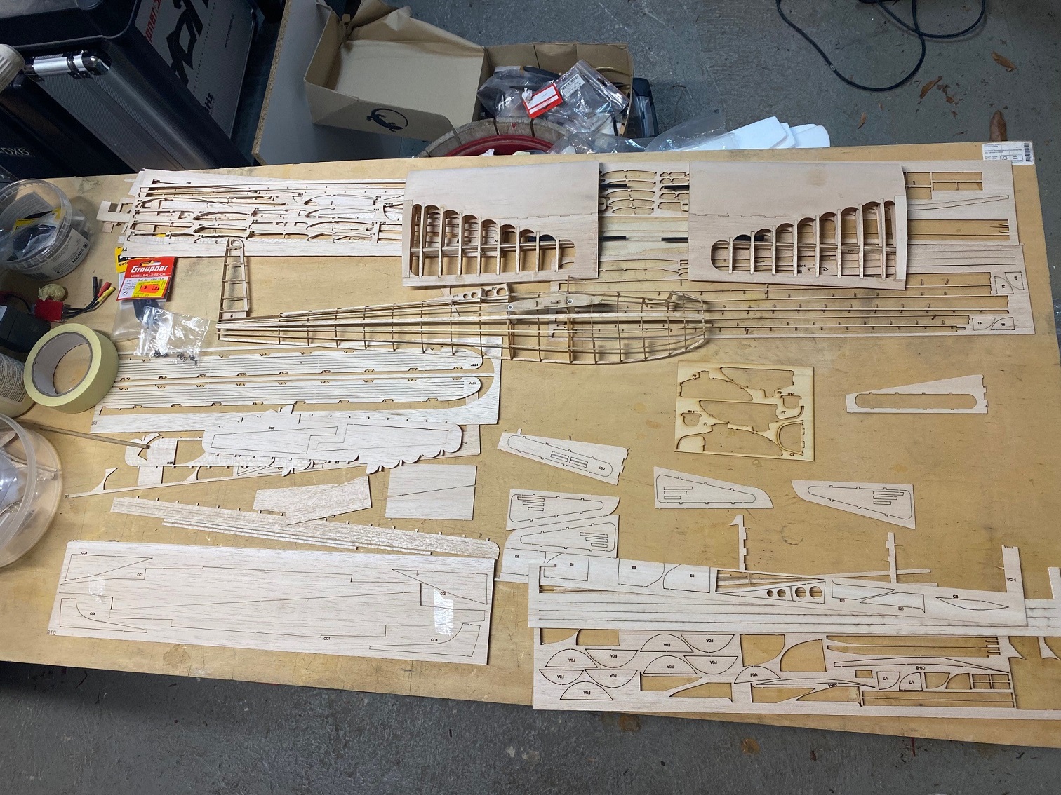

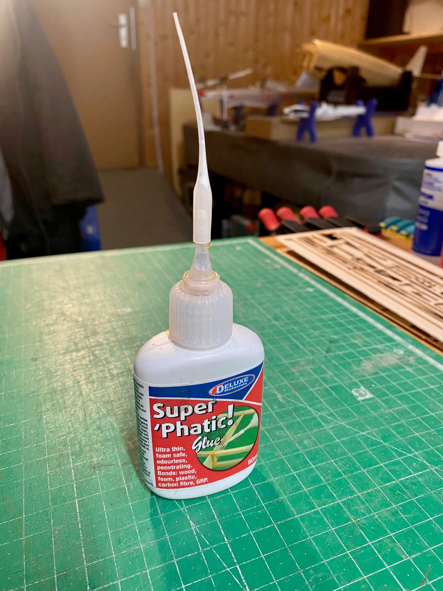

Il y a quelques quelque temps que j'ai entamé une nouvelle construction, il s'agit d'un petit planeur distribué par Pichler, le DFS Kranich de Tony Ray. Si un avion de 1480mm d'envergure reste raisonnable, un planeur de cette envergure est vraiment petit. Je pensais qu'avec le Stellar il était difficile de faire plus fin en terme de découpes laser, mais là, on atteint vraiment une précision et une finesse extrême. Un amateur de kits Guillow's ou Dumas ne sera pas dépaysé. Pour compliquer la chose, ajoutons un plan sur lequel ne figure pas toutes les références des pièces et une notice est assez succincte avec des photos tellement pixelisées qu'il est impossible d'y voir les détails de près. Il faut donc prendre énormément de temps pour étudier chaque étape avant d'utiliser la colle. A ce sujet, j'ai essayée la Super'phatic de Deluxe qui a été utilisée par un youtubeur qui présente la construction de son Kranich, elle est pas mal car liquide, sans vapeur nocive et se dilue à l'eau. Seul problème, il lui faut au minimum 15 minutes pour durcir, ce qui est parfois contraignant avec une telle construction, j'ai donc préféré la cyano medium (ZAP verte). Comme j'ai entamé la construction il y a quelques semaines, il n'y aura pas de détail de construction des ailes, de l'empennage et des gouvernes.

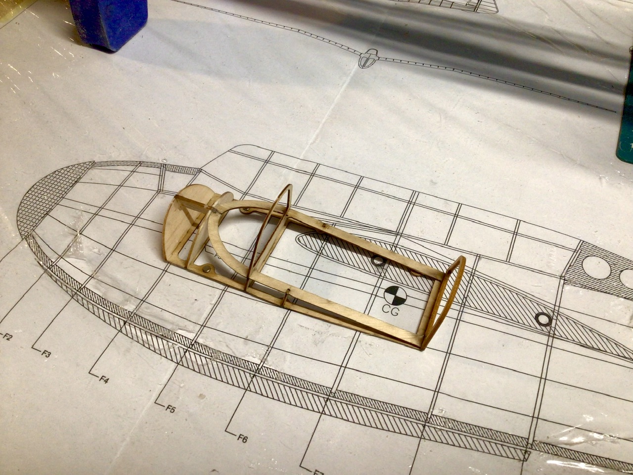

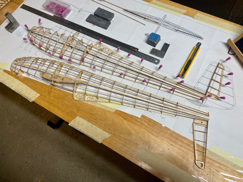

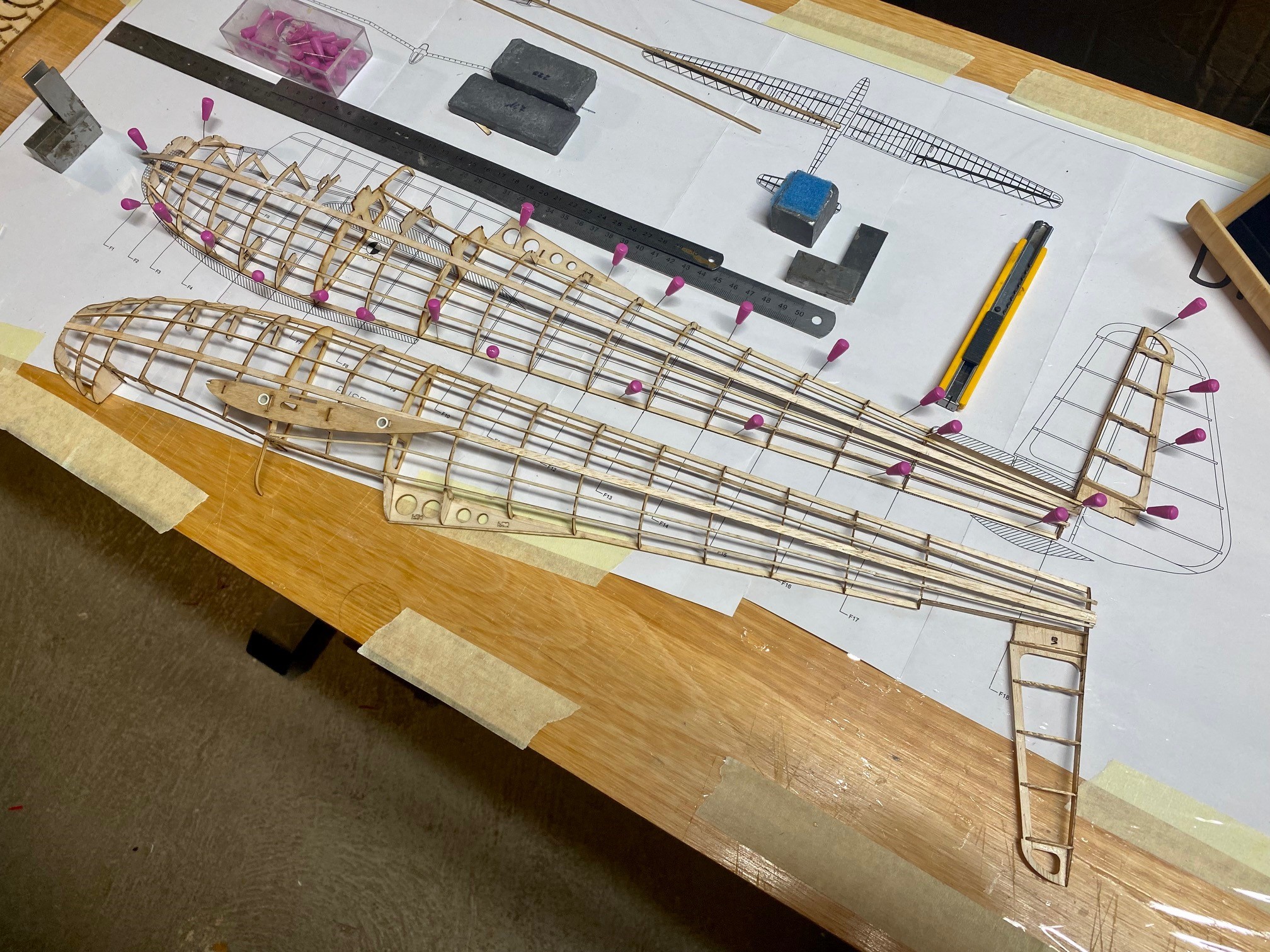

Et la construction proprement dite.

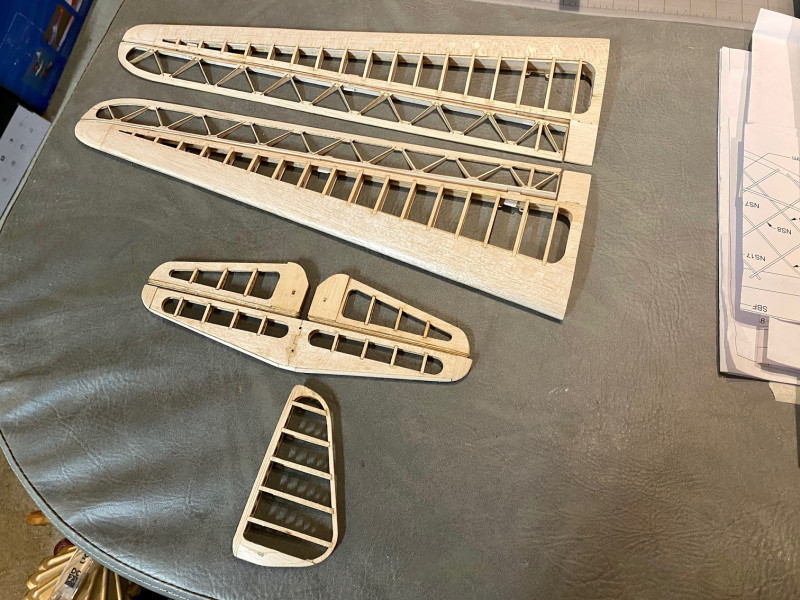

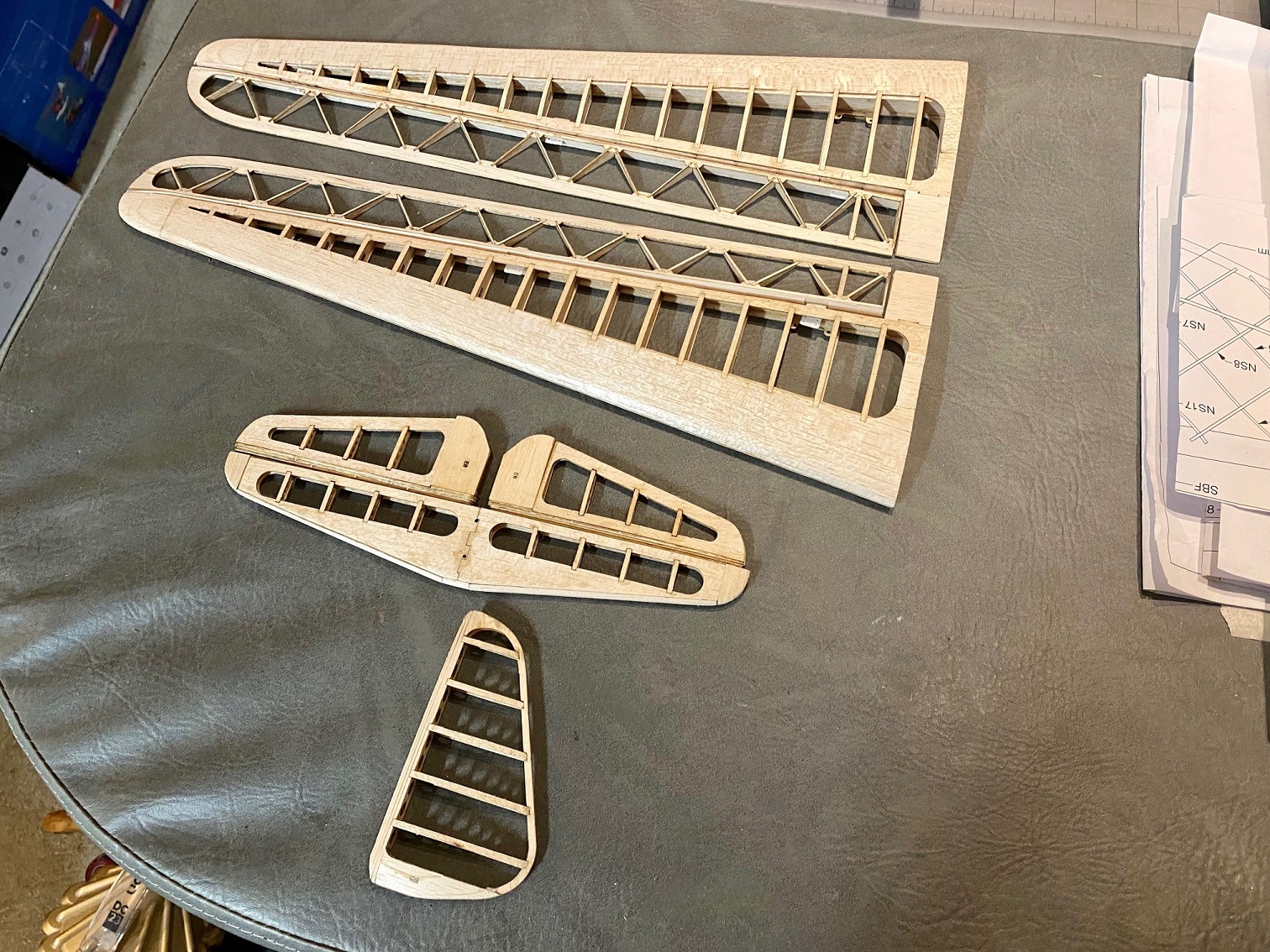

Les ailes qui sont en 4 parties, le dièdre en forme d'ailes de mouette demande un peu de soin, mais avec une grande cale d'angle, c'est réalisable sans trop de difficulté, j'y reviendrai lorsque j'ajusterai les clefs d'ailes sur le deuxième demi fuselage. L'empennage n'a pas présenté de difficulté notable. Pour ce qui est de la solidité de l'ensemble, il faut reconnaître qu'une fois tout assemblé, les éléments sont plutôt rigides et solides. En ce qui concerne le poids, on devrait sortir à environ 300gr.

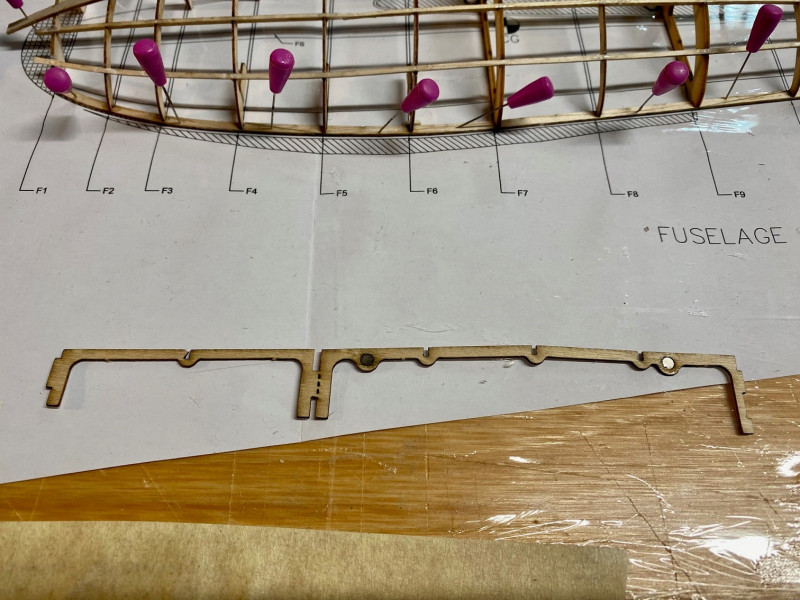

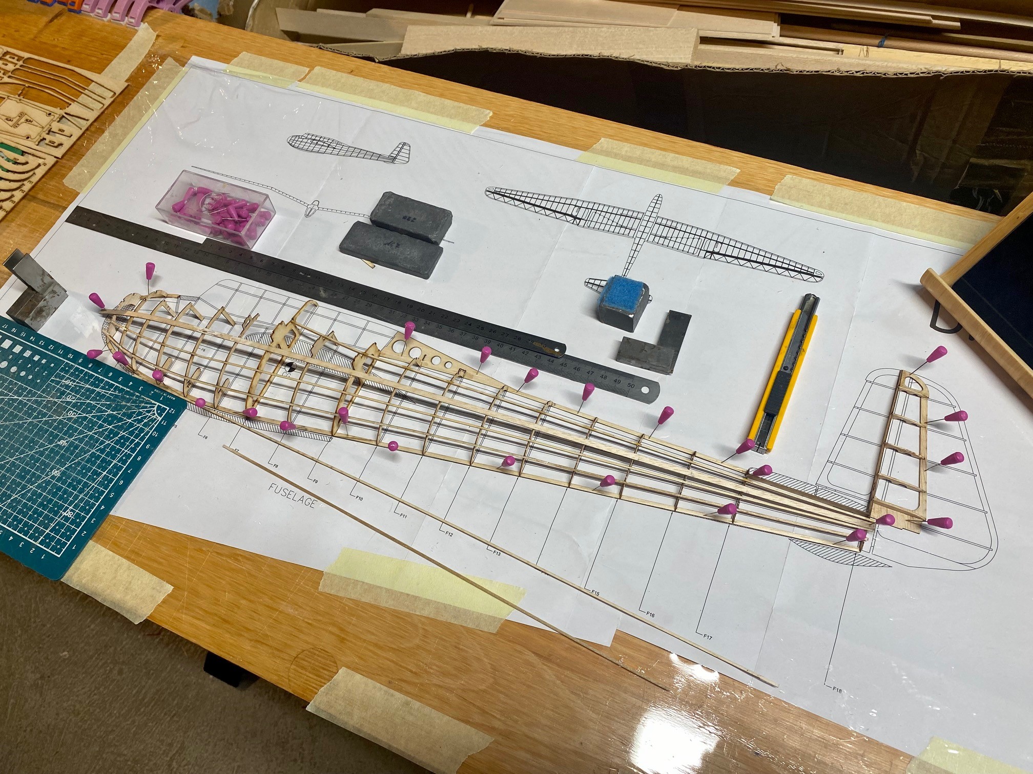

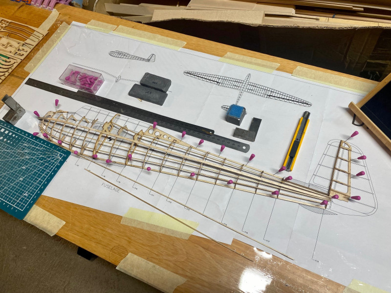

Le premier demi fuselage a été assemblé, il y a quelques petites erreurs qui seront invisibles une fois le fuselage coffré... En dessus la deuxième moitié en cours de construction. Les lisses sur les flancs sont en balsa de 1,5x1,5 mm et toutes été allongées avec une enture.

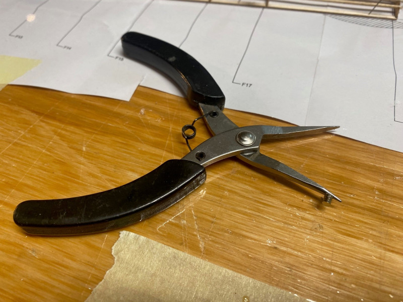

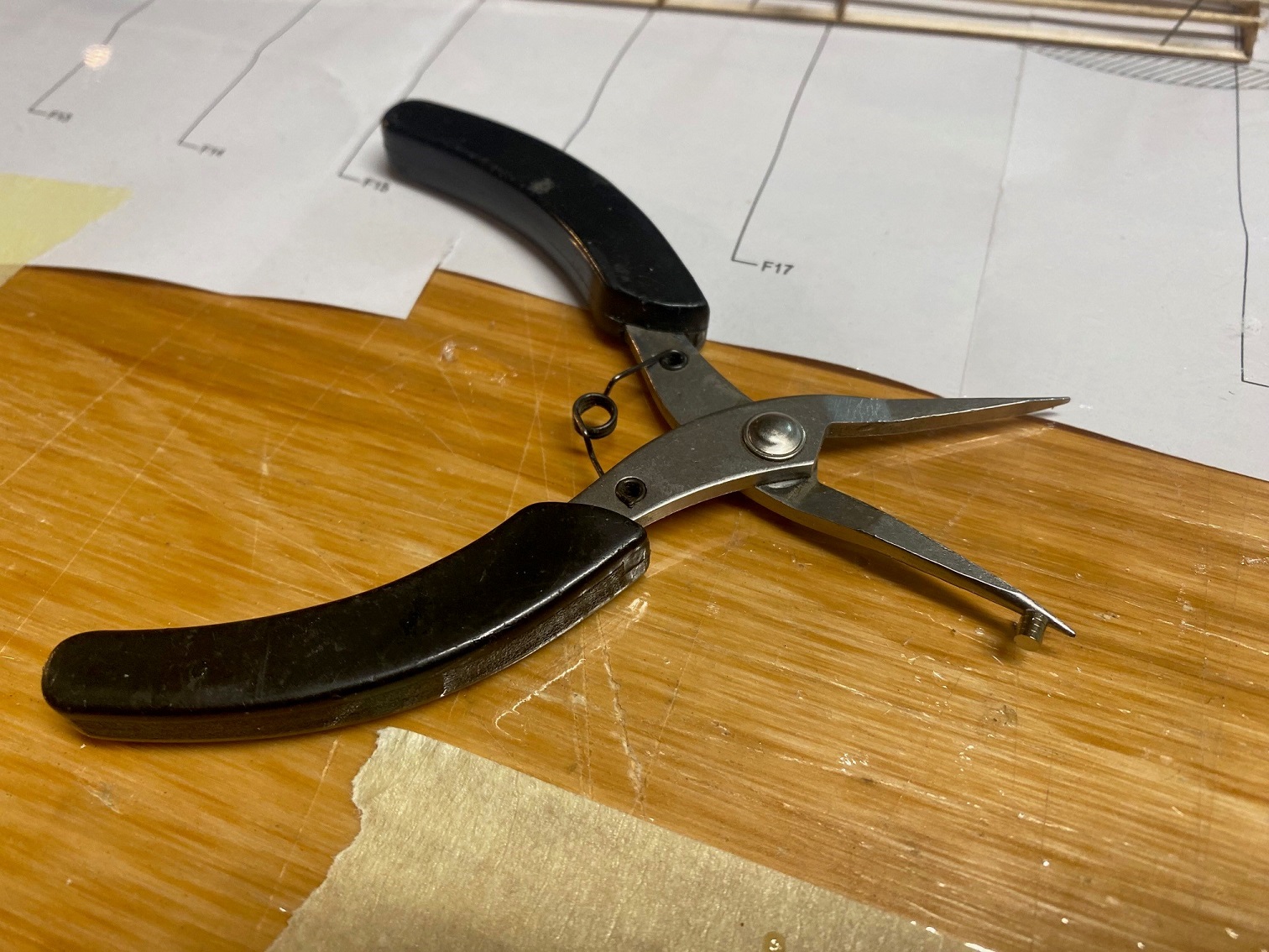

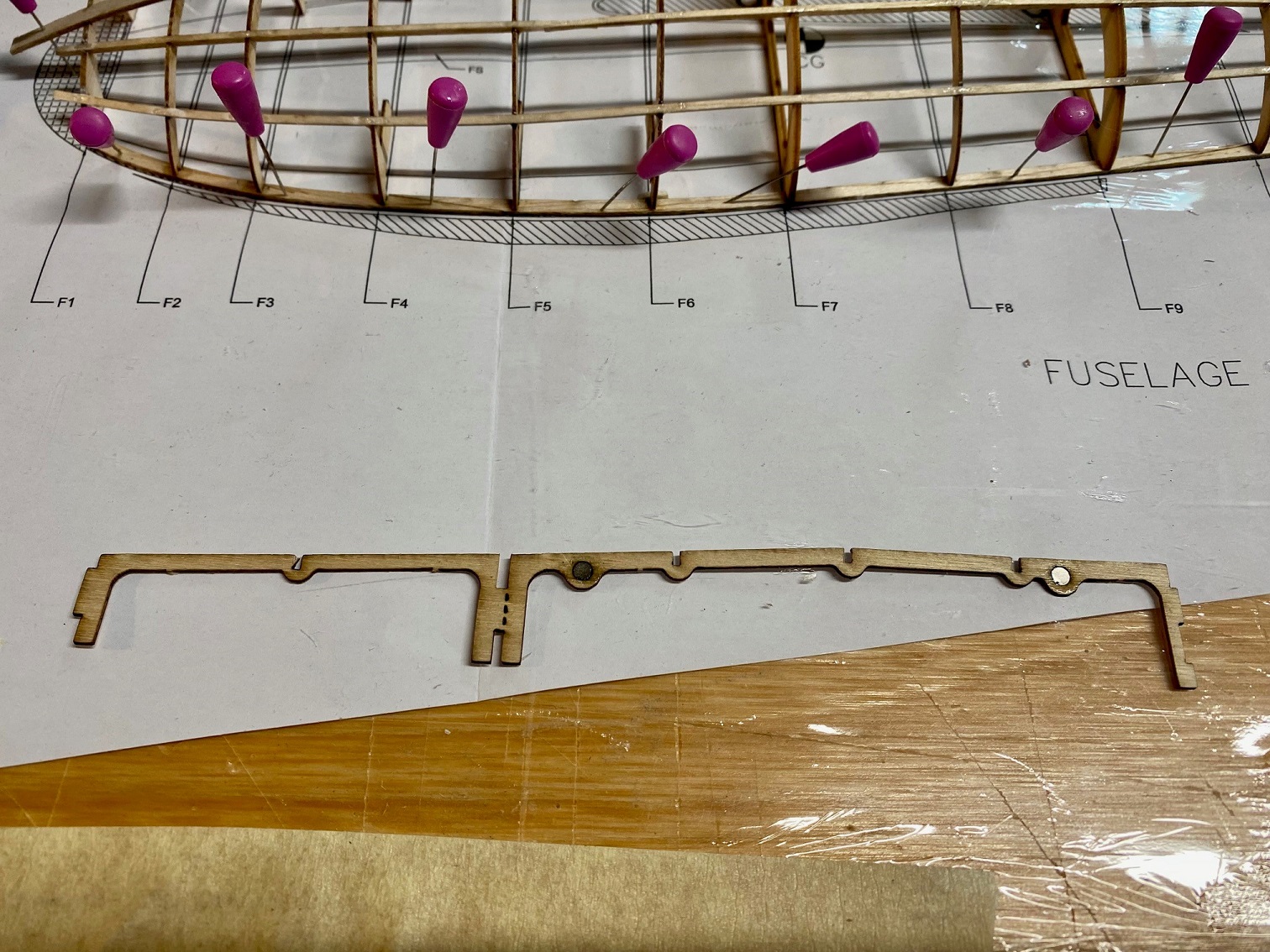

L'embase sur laquelle viendra fixée au moyen de minuscules aimants la verrière, pour vous faire une idée, les aimants sont empilés sur le bout de ma petit pince pointue.
La fameuse colle Super'Phatic préconisée par un constructeur.

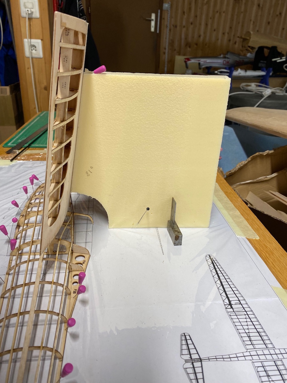

Voilà comment ajuster le dièdre de l’aile (préconisé sur la notice) avec une cale en roofmat. Le problème ici c’est d’être très soigneux et précis avec les ajustages, notamment les fourreaux et les clefs d’aile, tout doit s’assembler sans la moindre contrainte, sous peine de ruiner la structure en installant les demi-ailes.

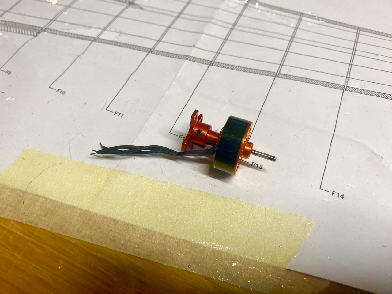

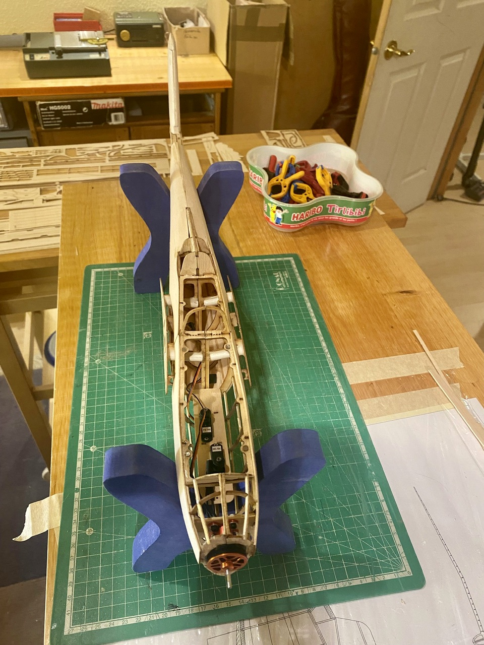

Comme indiquer précédemment, ce petit planeur sera motorisé. J’ai prévu d’utiliser ce petit brushless qui sera alimenté en 1S ou en 2S. Le plus grand problème sera d’installer une hélice repliable, les éléments dans cette taille sont difficiles à trouver.

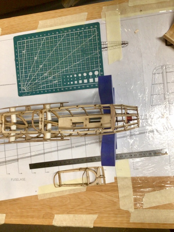

J’ai fabriqué une petite platine que j’ai installé dans le fuselage. L’avant a été passablement modifié…

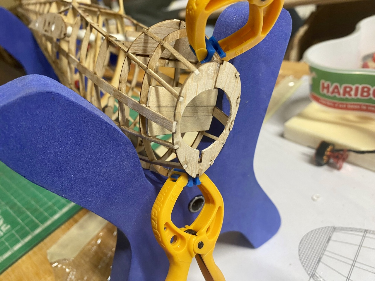

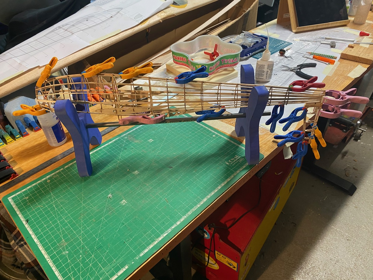

Et pour terminer la soirée, début de l’assemblage des demi-coquilles du fuselage pour le moment il ne tient qu’avec quelques points de colle, le temps d’ajuster le moteur et la platine des servos.

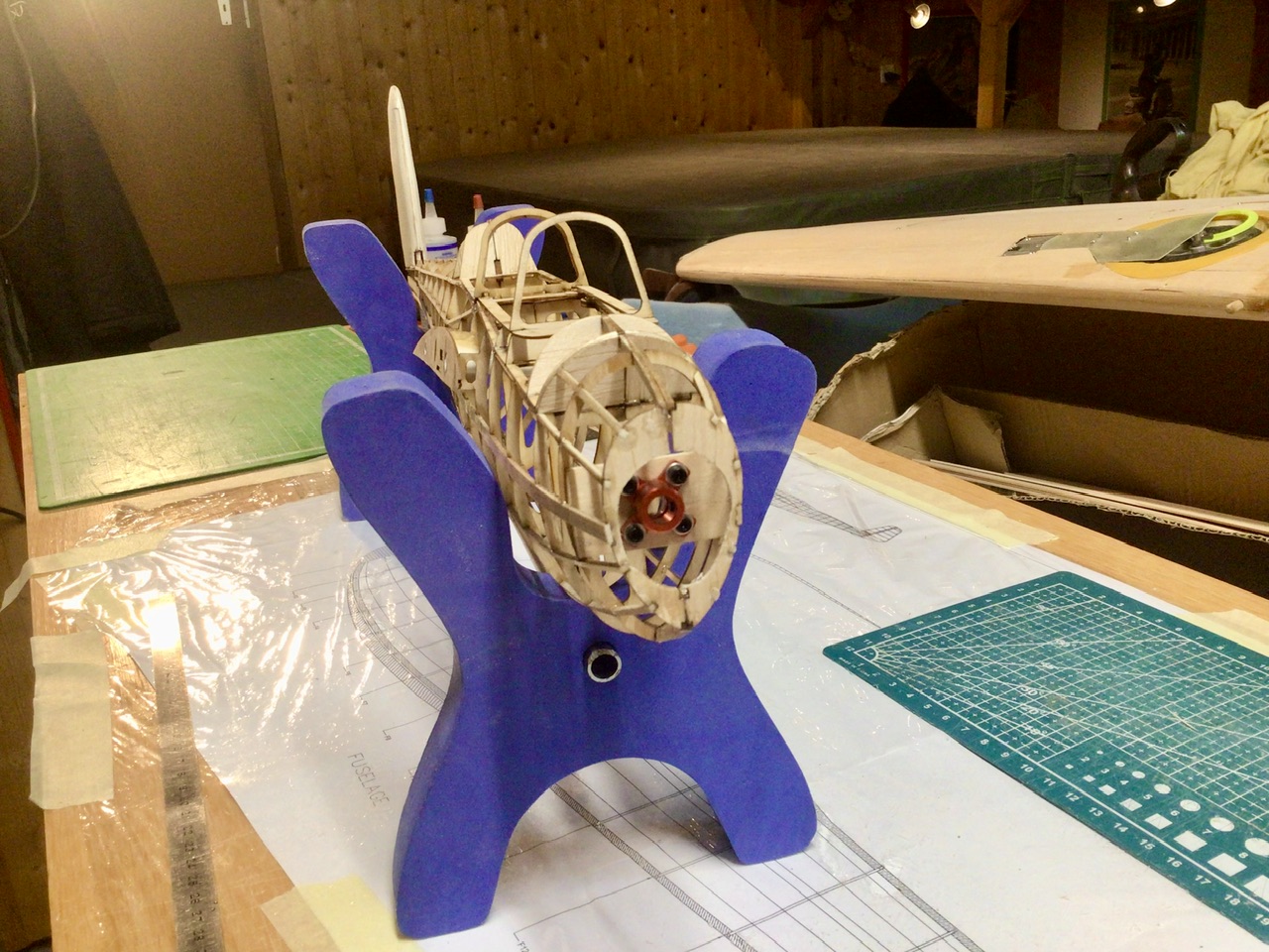

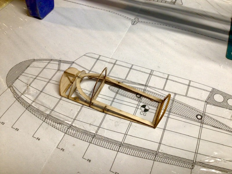

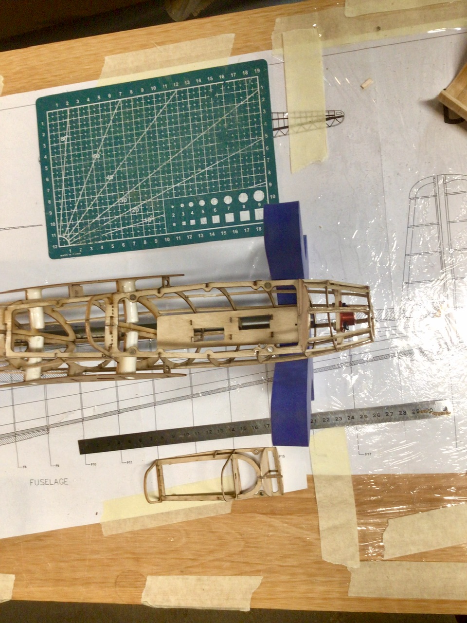

Collage de la platine du moteur après ajustage du piqueur et de l’anti couple et construction de la cabine, un joli puzzle de petites pièces de CTP 1mm, maintenu sur le fuselage au moyen de minuscules aimants.

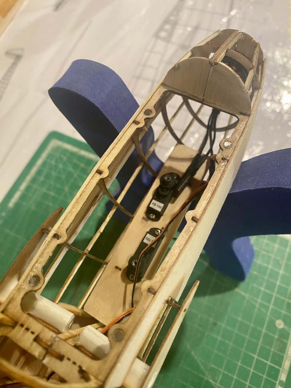

Et pour terminer, installation de la platine de servos. L’avance semble modeste, mais chaque étape prend un peu de temps pour ajuster les assemblages qui coincent parfois un peu et qu’ils ne faut surtout pas forcer sous peine d’endommager la fine structure.

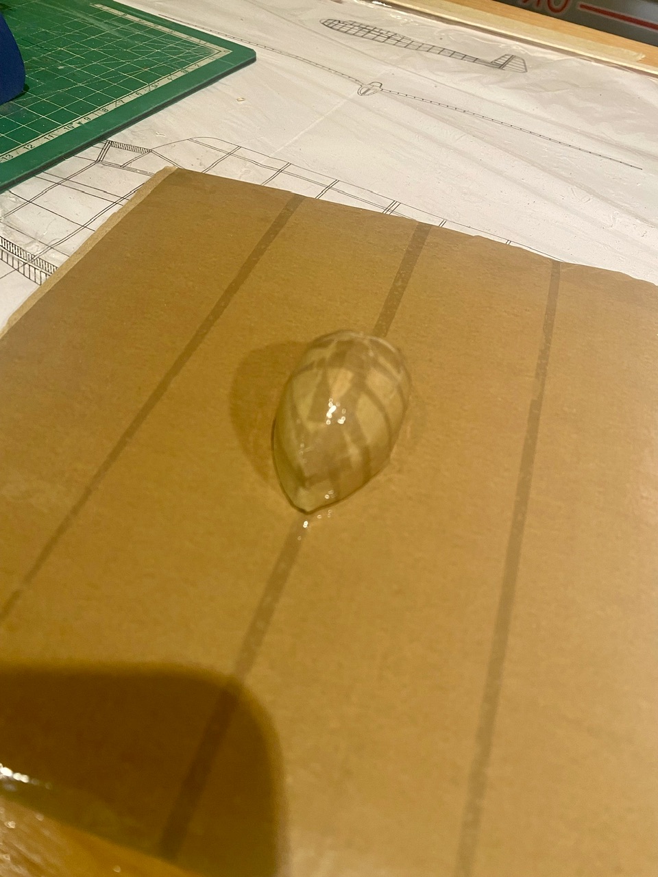

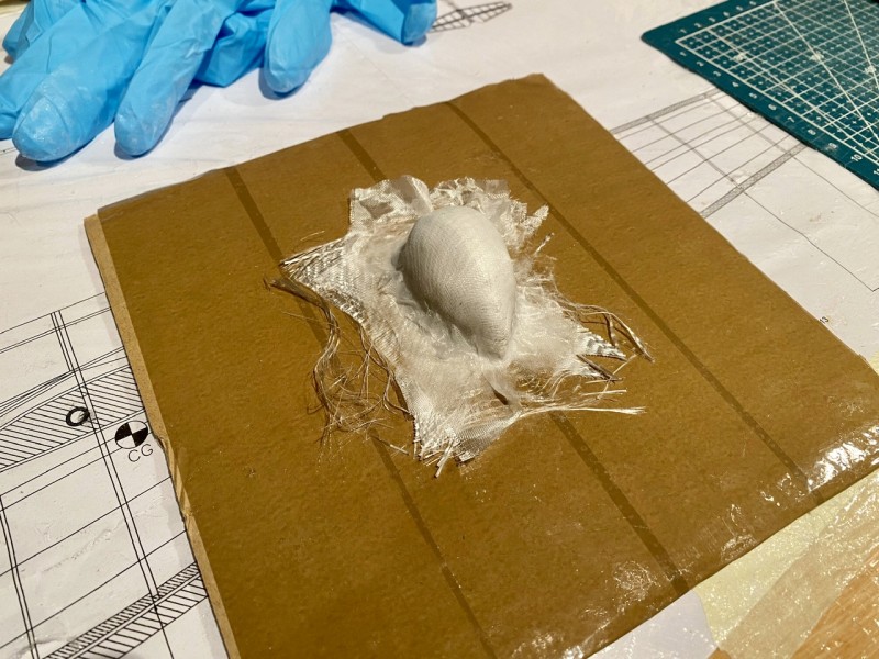

Après quelques semaines de déménagement pour quitter mon garage et prendre mes nouveaux quartiers dans une pièce du sous-sol chauffée et plus confortable, je reprends la construction du Kranich qui a été partiellement coffré. Avant de terminer, j’installe l’électronique plus accessible en l’état.

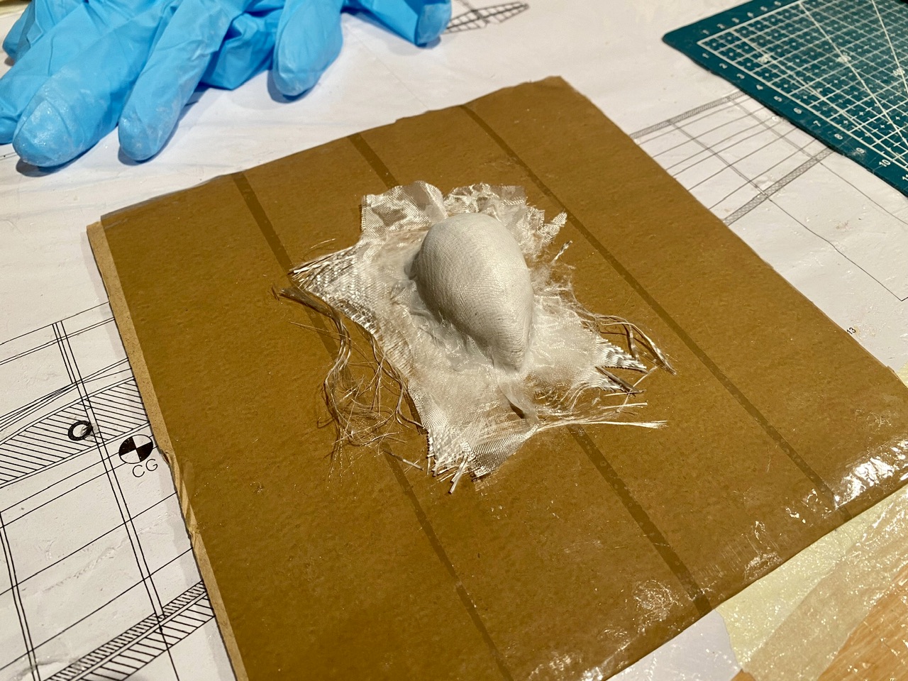

Avec l’installation du moteur, il était difficile de conserver le nez constitué de pièces en balsa, j’ai donc décidé d’en faire un en fibre, j’ai profité de l’occasion pour tester l’Eze-Kote, une résine à base d’eau proposée par Deluxe, je j’ai découvert sur le forum grâce à Yoyo qui l’avait utilisée sur son Mustang ;) . Par rapport à la résine epoxy classique, je trouve l’Eze-Kote moins dense que l’epoxy, et avec une pièce un peu complexe, ça demande un peu plus de soin pour bien faire plaquer la fibre sur le moule. On verra le résultat au démoulage ;).
