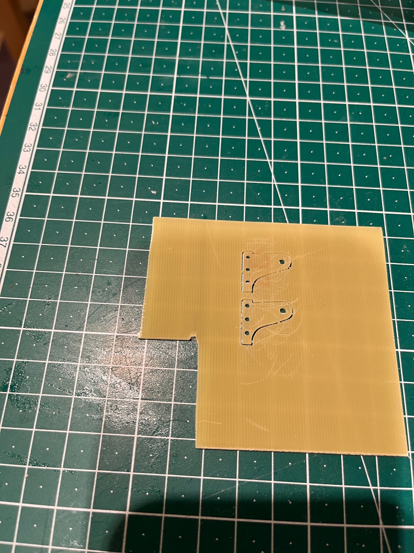

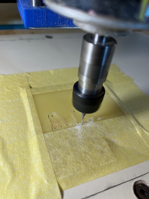

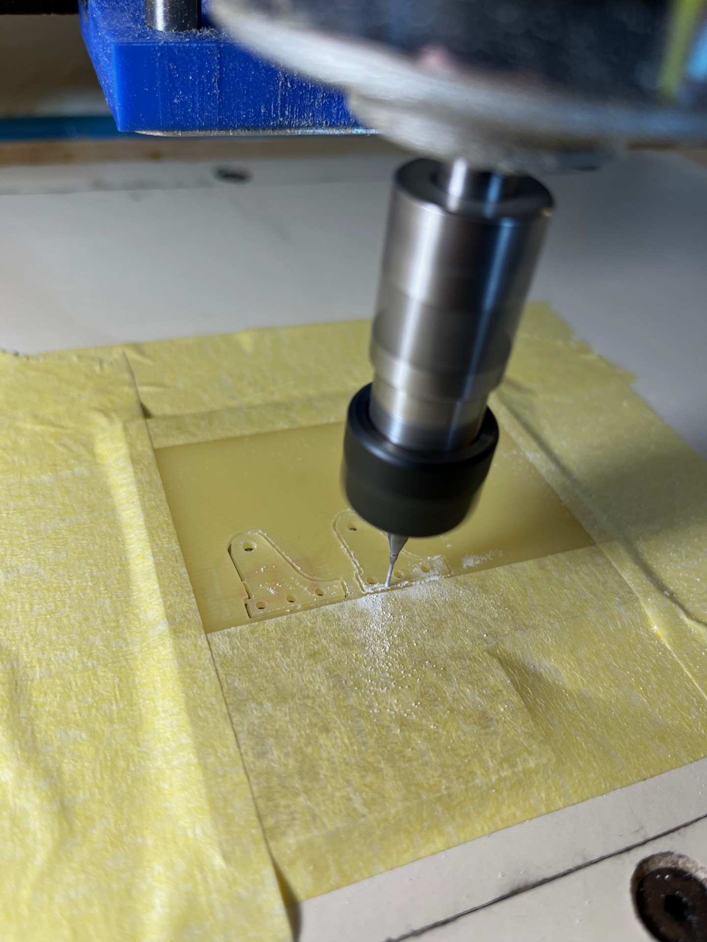

Comme j'ai eu un problème pour poster des images, je reviens avec une découpe CNC qui a été faite il y a une semaine :? .

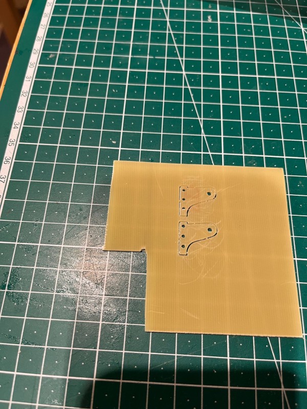

Tout d’abord les guignols d’aileron qui ont été découpés dans de la fibre pour remplacer ceux en bois du kit. Pour ce fraisage, j’ai profité d’essayer une fraise de 0.5mm. Avec une avance de 50mm/min aucun problème et la découpe est très précise.

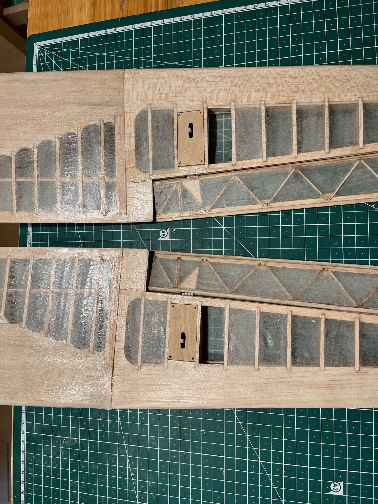

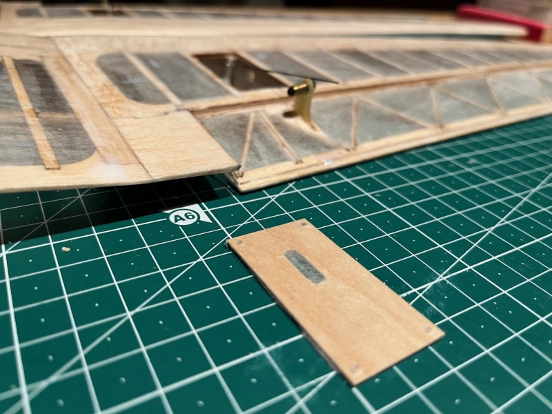

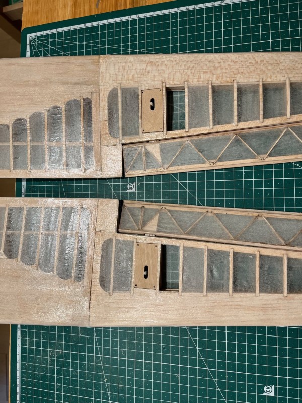

Ensuite, j’ai découpé de nouvelles trappes de servo dans du CTP 1mm (fraise de 1mm cette fois). Ceci pour remplacer les trappes du kit qui n’étaient pas tout à fait adaptées à mes servos.
Les trous dans l’entoilage à côté des puits de servo, ont été nécessaires pour passer le tournevis pour serrer les vis des palonniers ;) . L’entourage papier permet de recouvrir ces orifices de manière très discrète.

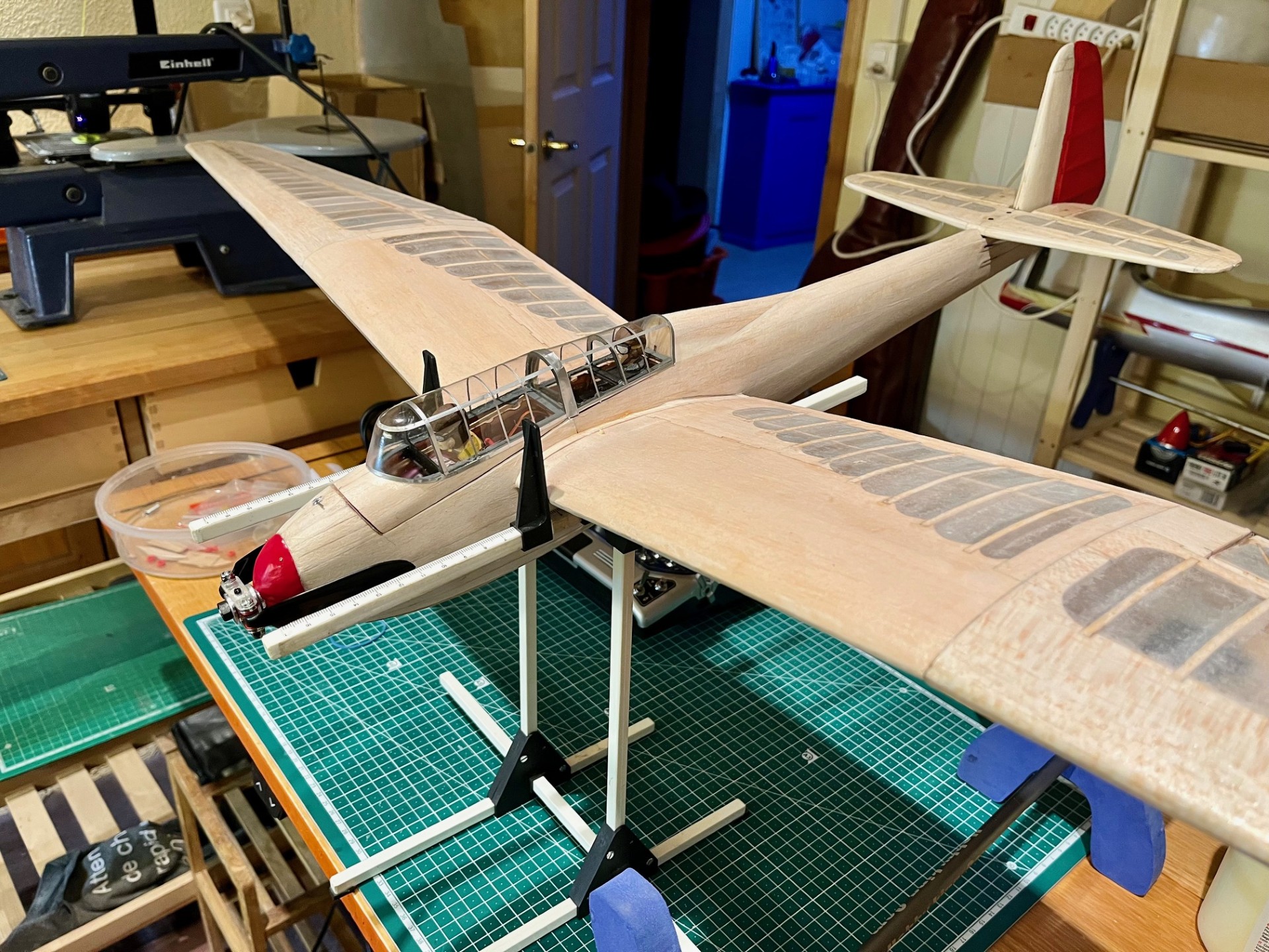

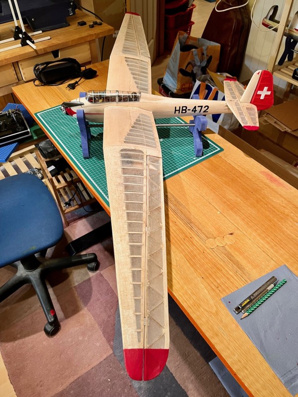

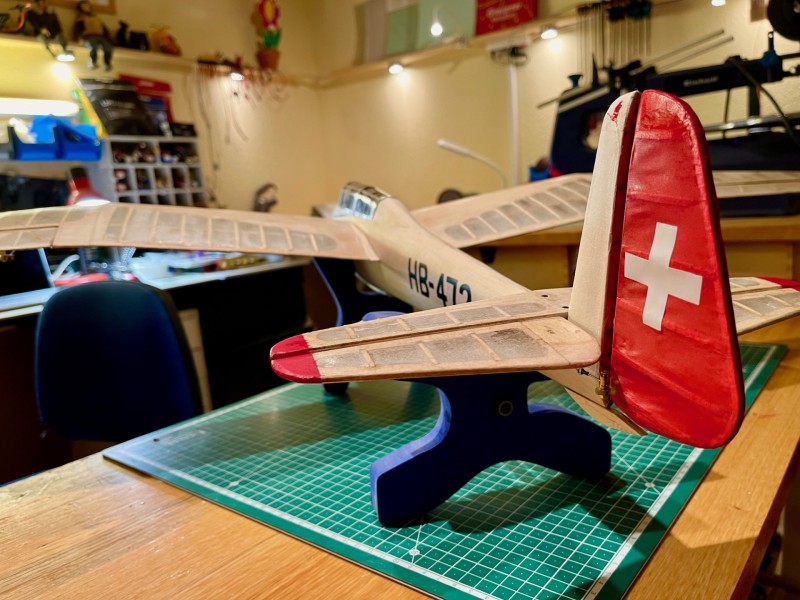

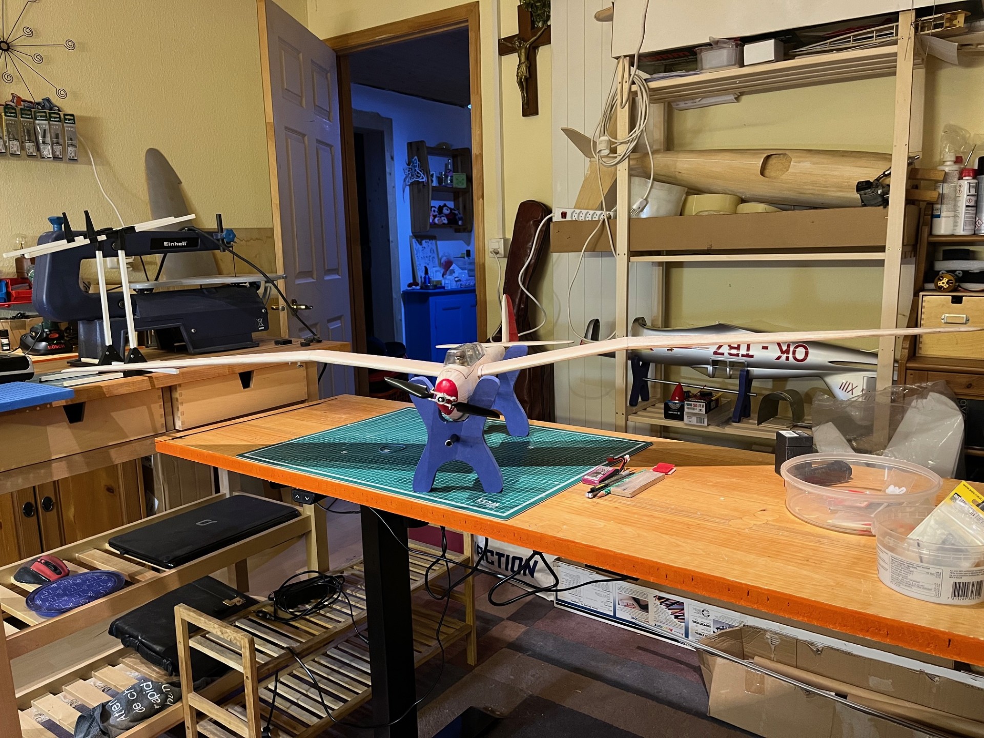

Je continue en postant les images du planeur qui est terminé.

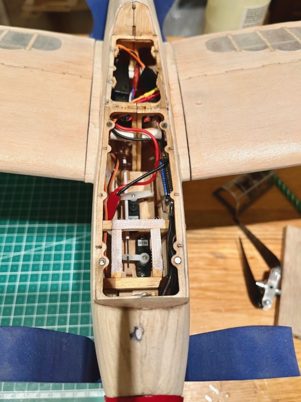

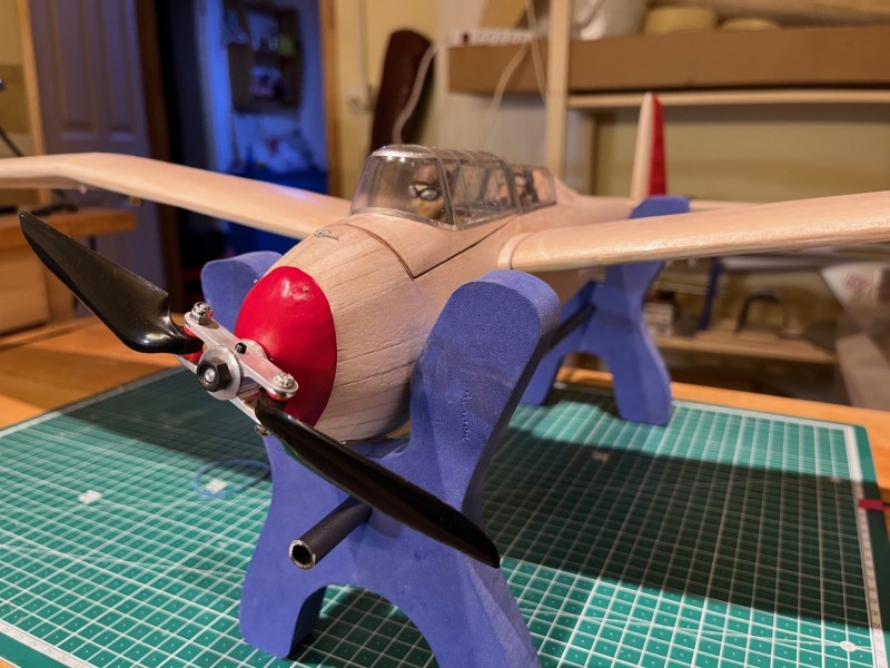

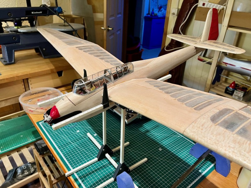

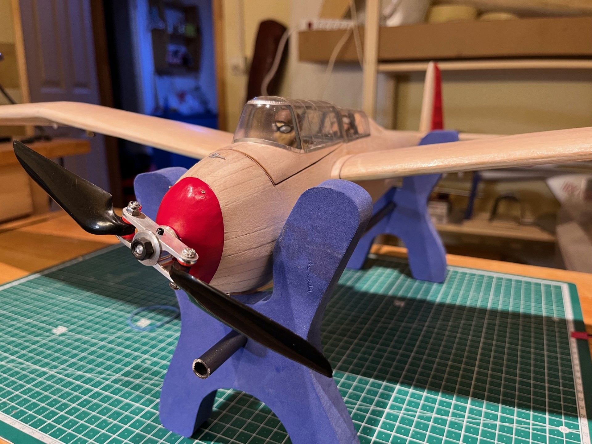

Il a fallut un peu cogiter pour installer le contrôleur 20A et le récepteur dans cet espace étriqué, mais ils ont trouvé leur place. Les câbles ont été maintenus contre le fuselage avec une pointe de colle chaude. Les ailes sont normalement maintenues en place avec un ressort, mais vu la place, je vais faire plus simple et utiliser du scotch. Le planeur est enfin terminé, les servos branchés et les débattements réglés.
Restait le CG à régler. Malgré l'installation des servos et du récepteurs le plus en avant possible, ainsi que l'installation du moteur, de l'hélice et du contrôleur non prévus à l'origine, j'ai dû ajouter 50gr de plomb collé contre la cloison pare-feu. La place étant comptée, j'ai dû me contenter d'un accu 2S 500mah, mais ça suffira. La dernière étape consistera à terminer la décoration 8-). Content d'arriver au bout de ce chantier qui a été bien plus long que prévu :lol: . Je crois que je vais l'appeler "Dupflischiesser".

Belle réalisation jeanmi.
L'hélice casse un peut les belles lignes du nez, mais c'est un choix.

Merci Yoyo, je reconnais que le porte hélice à cette échelle c'est pas terrible, j'en ai acheté deux plus petits à Manu lors de la bourse du 03 mars, mais le moteur a été fixé trop en arrière pour pouvoir en installer un. L'accès pour le démonter étant très serré, je préfère le laisser ainsi, mais je peux la retirer facilement pour en faire un planeur pur.

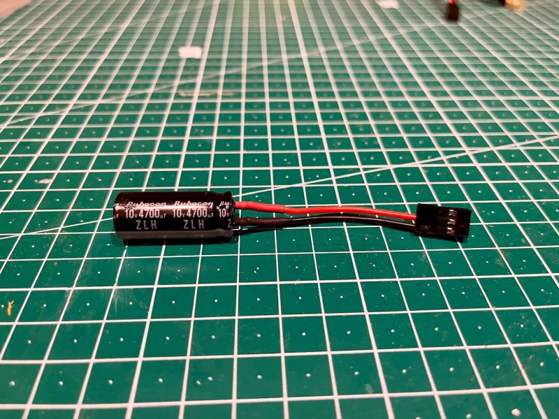

Merci pour tes bons conseils :) , j'ai juste un peu de peine à comprendre le fonctionnement d'un condensateur dans un tel cas, mais si tu peux m'expliquer c'est volontiers :geek: .
Sinon, j'ai encore deux petits modules Graupner qui sont directement liés à la télémétrie de ma radio et que je pourrais utiliser.
Messages : 4980
Re: DFS Kranich - Pichler
Très schématiquement, le condensateur est un accumulateur d'électricité qui est branché sur le récepteur avec une prise servo. Lorsqu'on met le Rx sous tension, le condensateur étant branché en parallèle, comme tous les servos, se charge et conserve son énergie emmagasinée.
Lorsque l'accu, suite à une chute de tension provoquée par le démarrage du moteur électrique par exemple n'arrive plus à apporter l'énergie suffisante au récepteur (chute de tension), c'est le condensateur qui prend instantanément le relais avec ce qu'il a emmagasiné, empêchant ainsi le récepteur de se déconnecter.
Un condensateur ne peut alimenter le Rx qu'une fraction de seconde (il me semble ?), mais c'est suffisant pour compenser la chutes de tension de l'accu, elle aussi très brève, le temps du démarrage du moteur qui réclame à cet instant une intensité supérieure à celle qu'il consomme en fonctionnement normal.

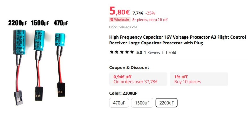

On en trouve un peu partout, par exemple sur ce site chinois bien connu :
https://www.aliexpress.com/item/1005004071976269.html
les miens ont même une capacité de 3300 µF, je ne sais pas comment les dimensionner, mais je pense que les 2200 ici feront l'affaire. (Sur Amazon j'en ai vu plusieurs de 1500 µF)

Merci pour la réponse au sujet des condensateurs Armand :), si j'ai encore un peu de place, je vais voir pour installer un module télémétrie, sinon ça sera la solution que tu proposes.

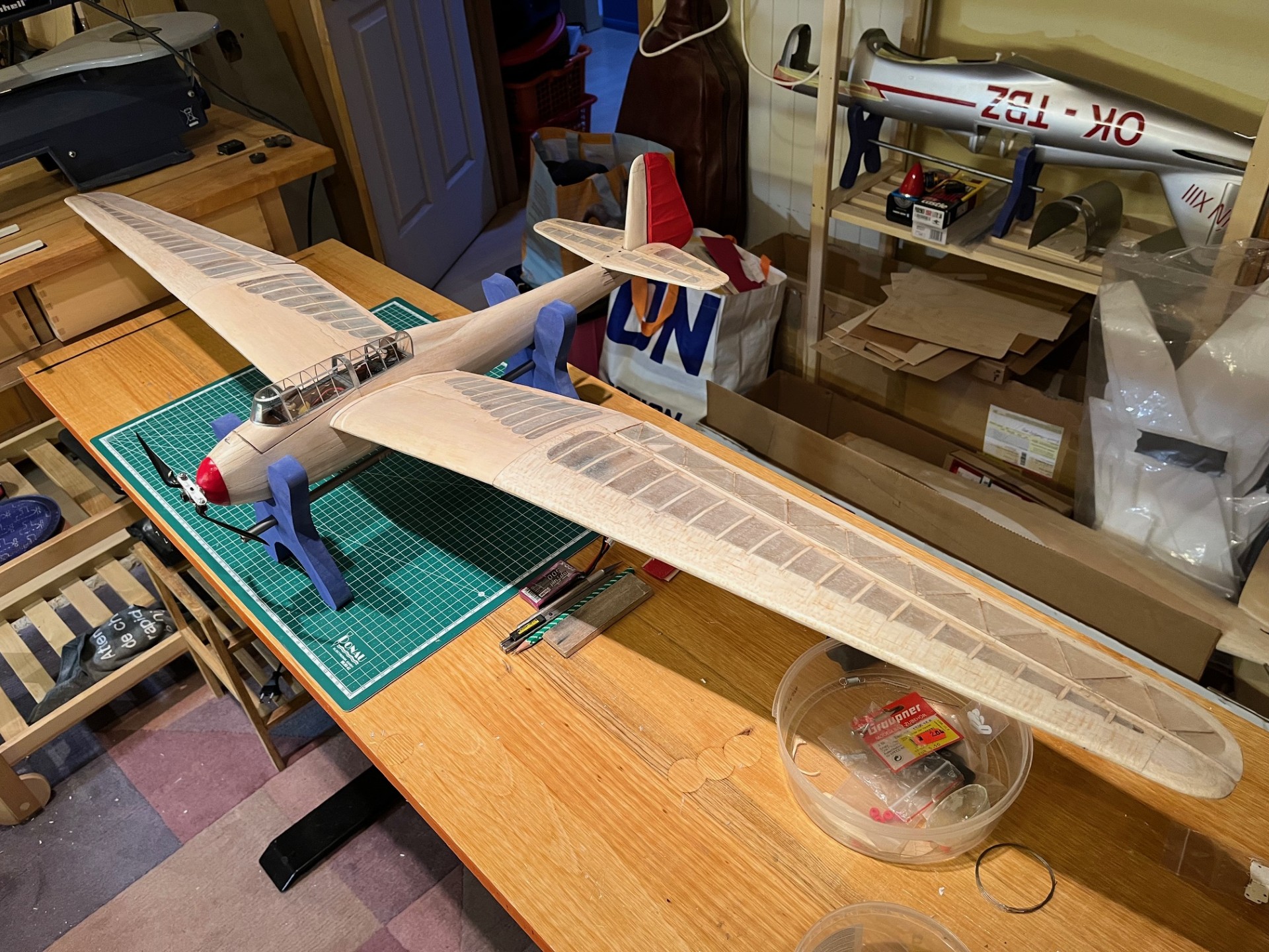

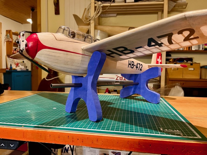

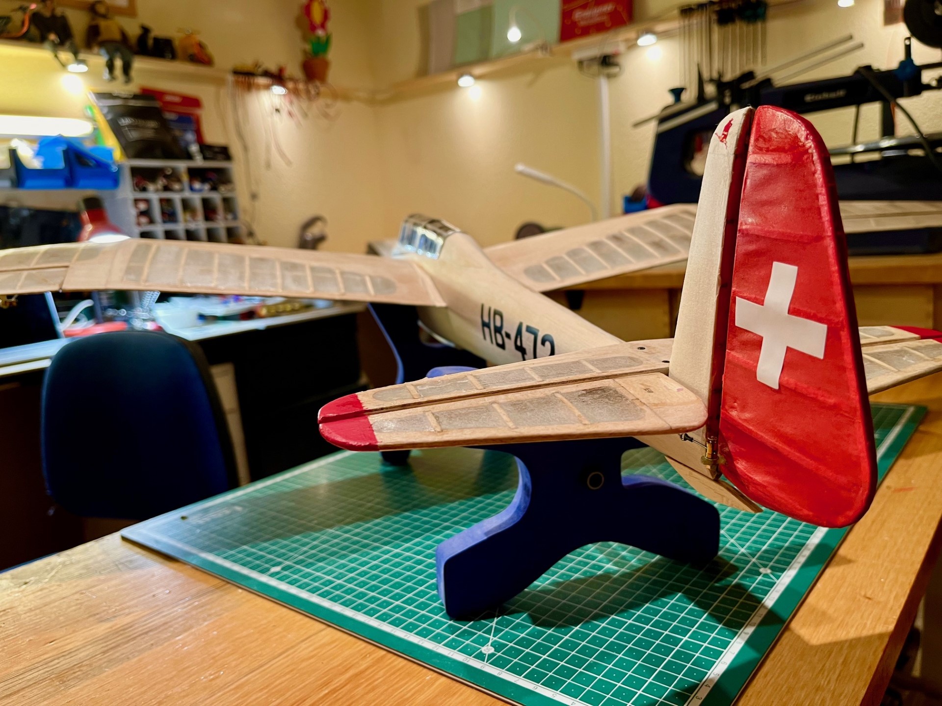

En attendant, le planeur est terminé. Il est équilibré, les débattement réglés. La décoration a été posée et la peinture a été faite. Il n'y a plus qu'- attendre une météo clémente pour ce genre de modèle et on fera le premier vol. 8-)

En farfouillant dans mes contrôleurs, j’ai trouvé un condensateur qui était livré avec mon ESC Hobbyking destiné à mon Spitfire et dont je ne comprenais pas l’utilité. Maintenant que j’ai compris à quoi il sert, Il ira donc rejoindre le récepteur du Kranich 😉.

De plus il a grande capacité.
Il fera parfaitement l'affaire
