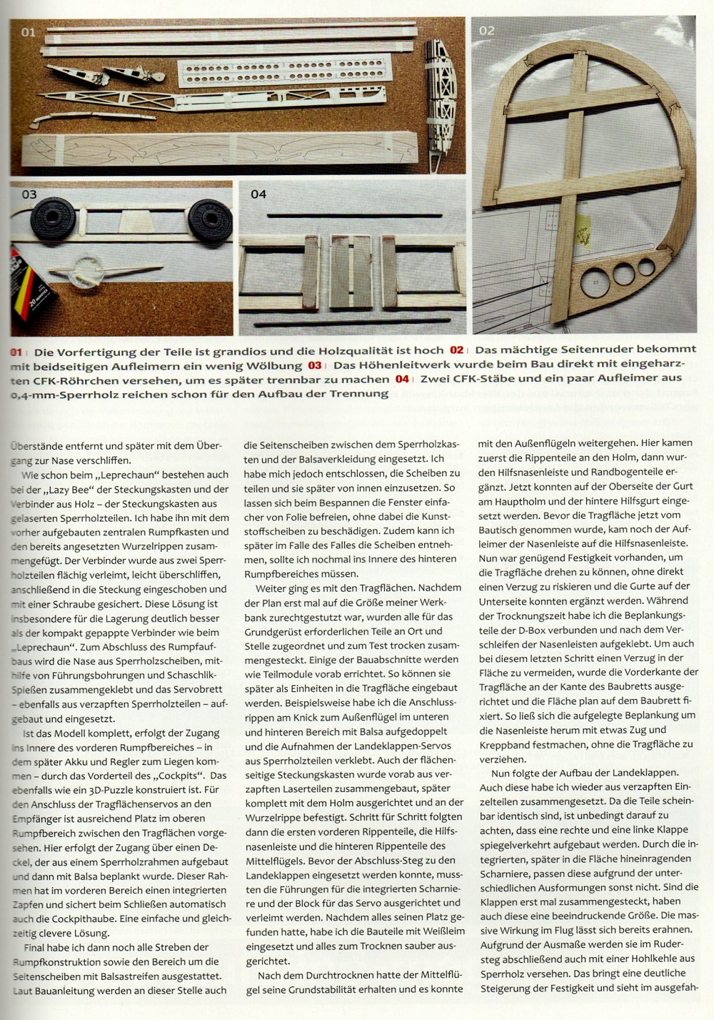

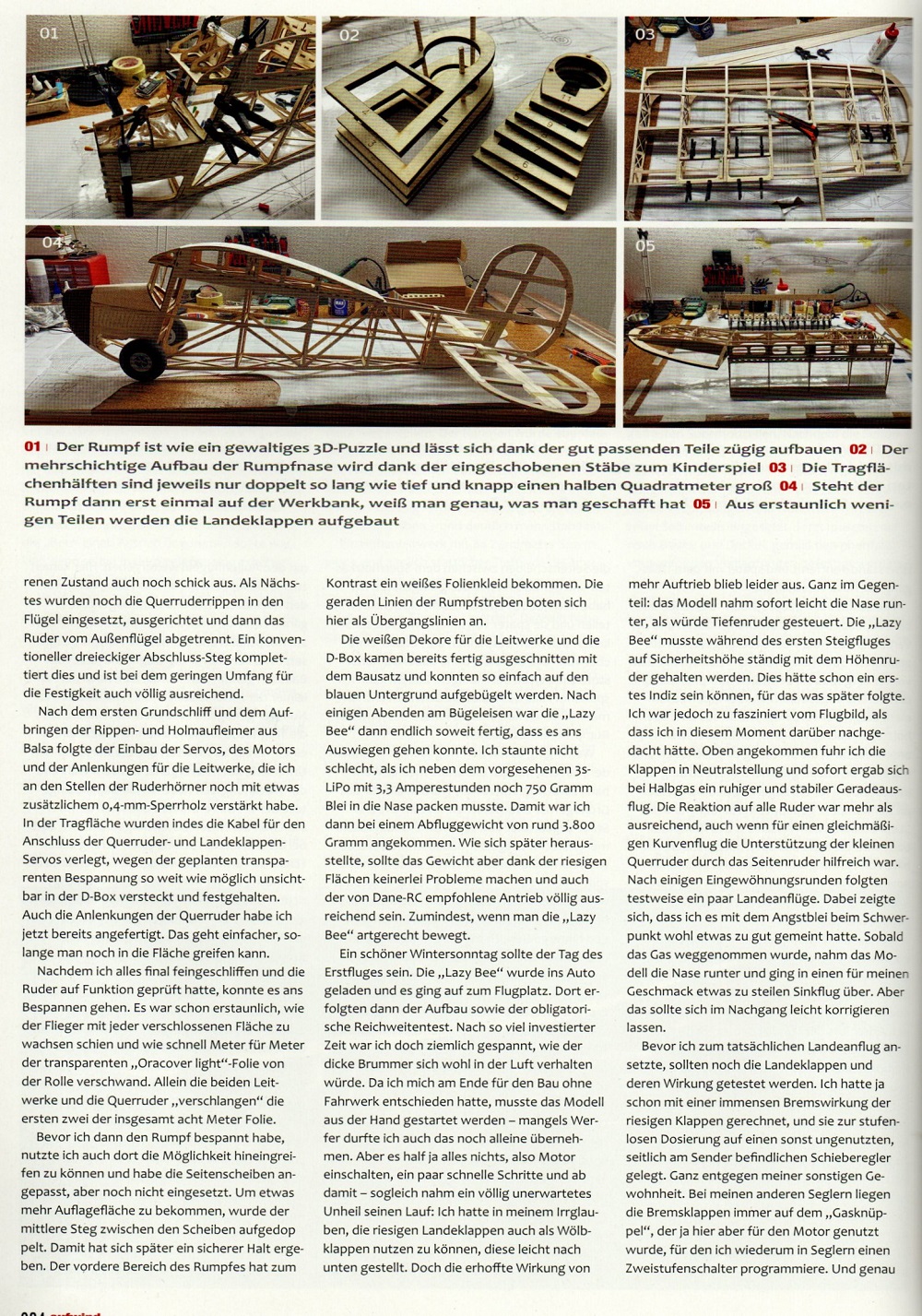

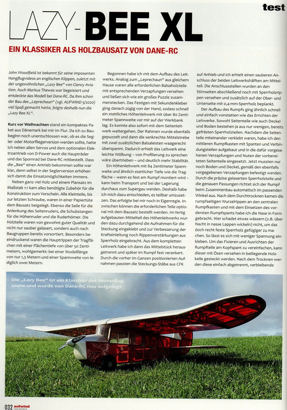

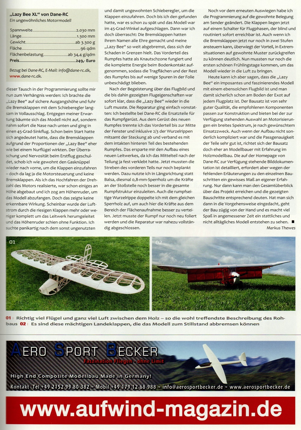

Voici un article déniché de "Aufwind 04-2023" du lazy bee
