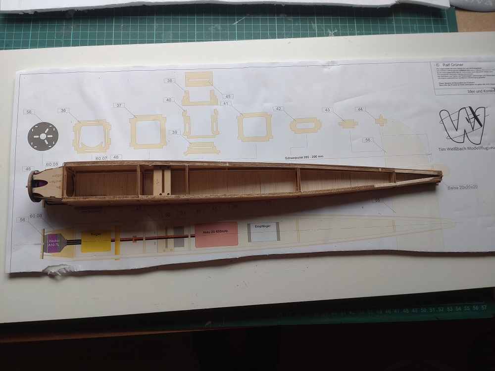

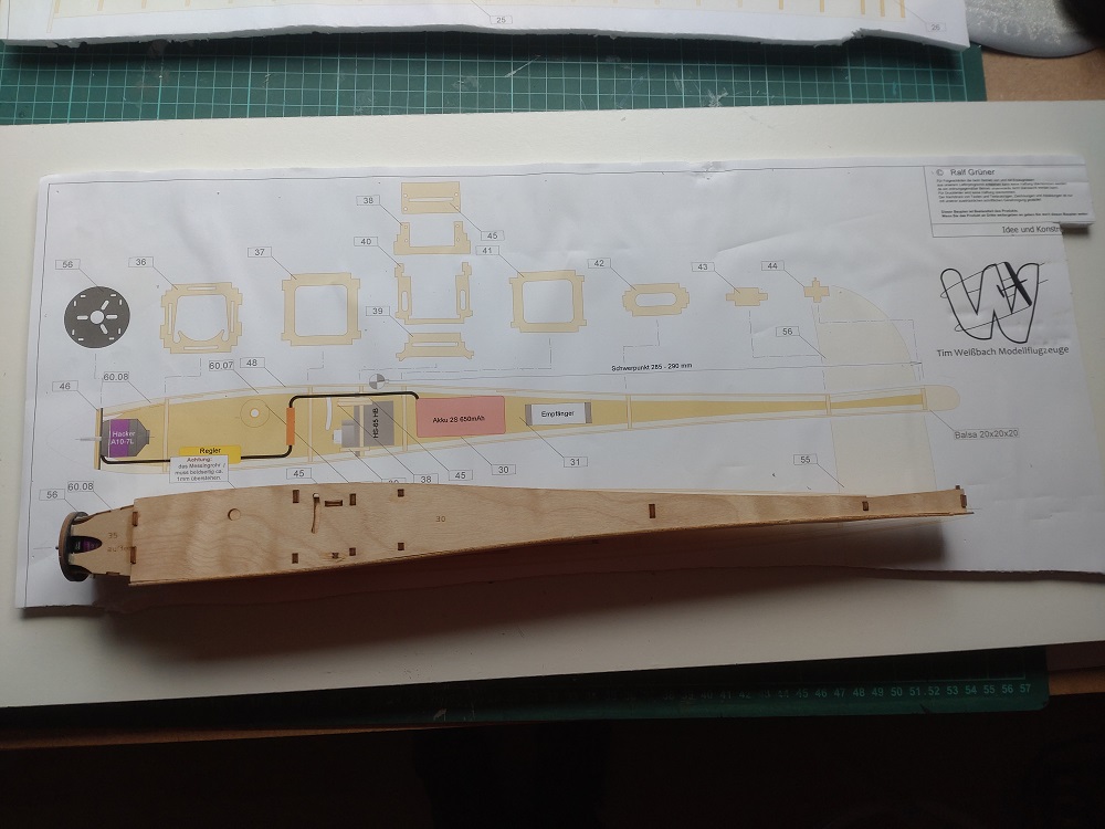

Je suis en train de construire un petit canard mais pas vilain du tout. :lol:
Il n'est pas grand :
Envergure 1000 mm
Longueur 470 mm
Poids autour des 300gr
Surface ailaire 13 dm2
Charge alaire 23g/dm2

Re: Canard

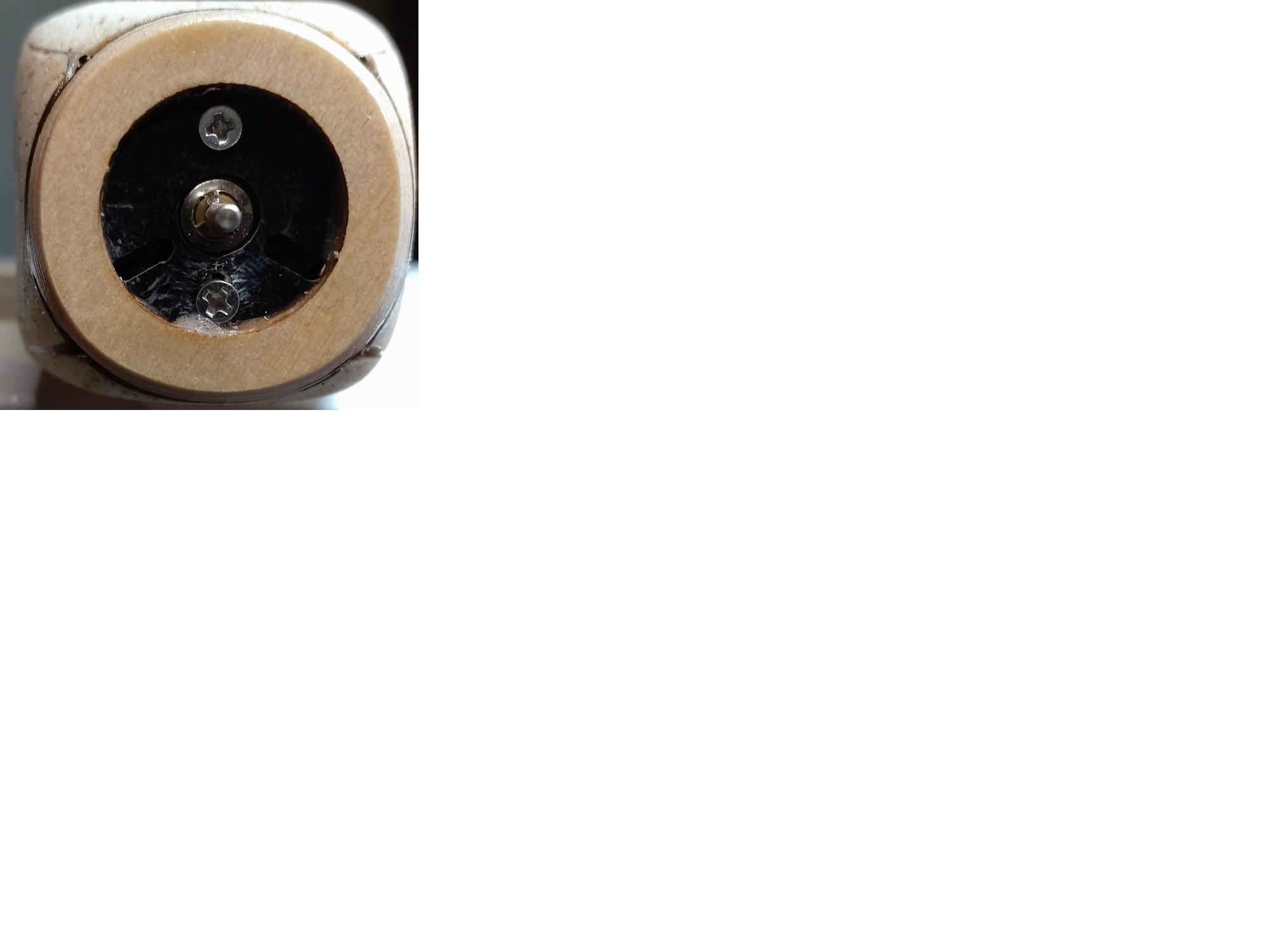

Le moteur préconisé est en place.
Moteur du canard
Moteur du canard
Moteur du canard.JPG (34.11 Kio) Consulté 32583 fois

Bonjour,
Sympa le canard
Comment est refroidi le moteur ?

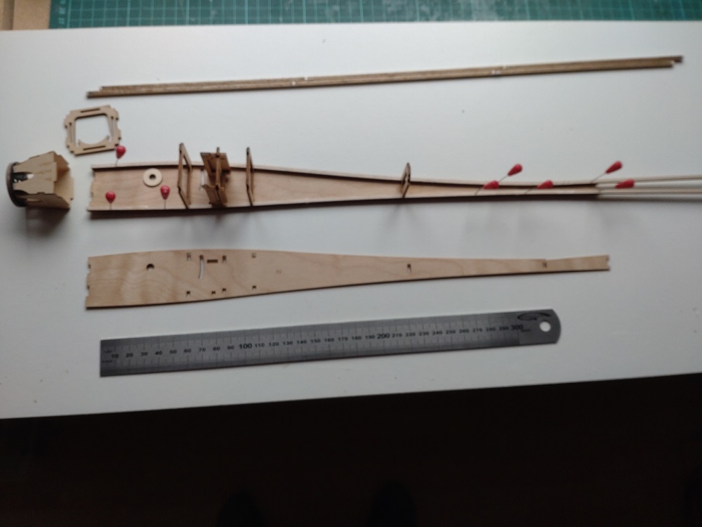

Cool Didier, tu est passé du dépron au balsa( tu vois Armand même Didier là fait :D :D :D :D ).
C'est un kit ou un plan ?
Re: Canard
Yannick c'est un kit de Himmlische Höllein.
Production: Grüner CNC service.
Plan de Tim Weissbach.
Re: Canard

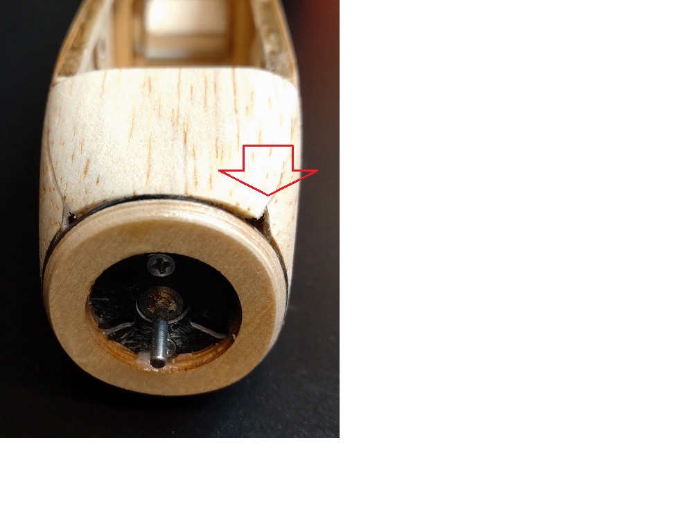

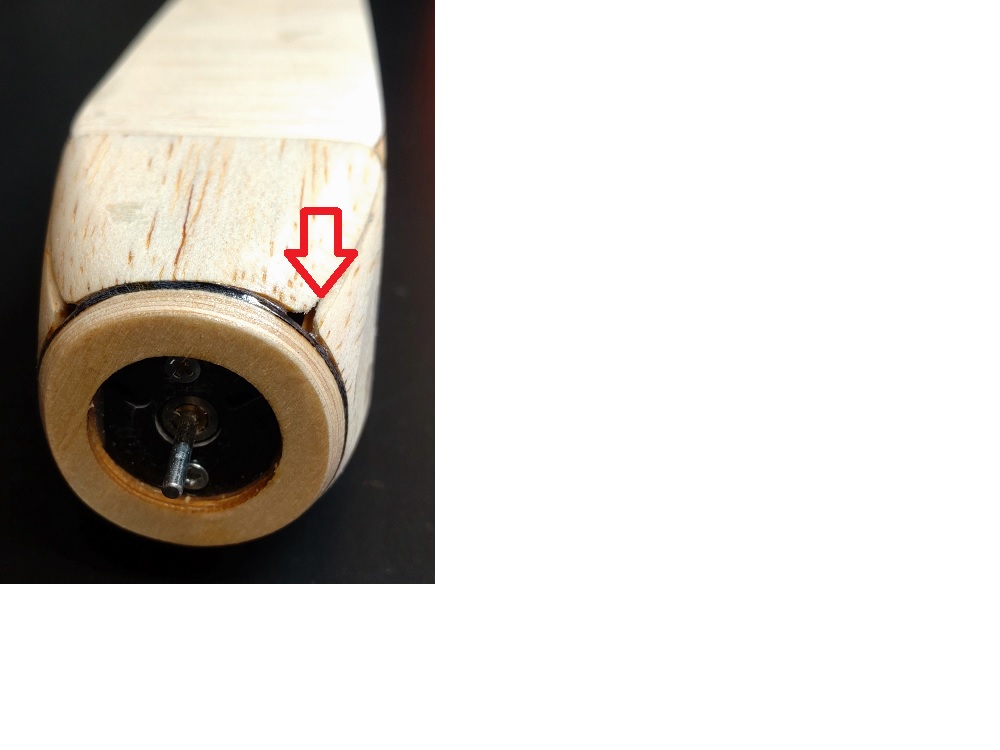

Pour JC67 le moteur selon Tim est refroidis par 4 petites ouverture. :idea: :?: :?: :!: :!:
R tim
R tim
R1
R1
R2
R2
R3
R3
Pour ma part j'en doute...
