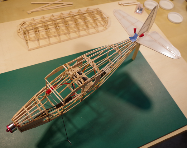

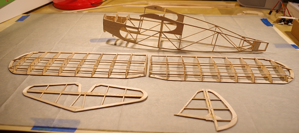

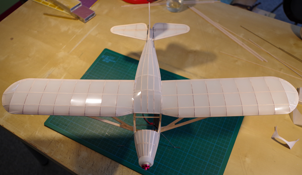

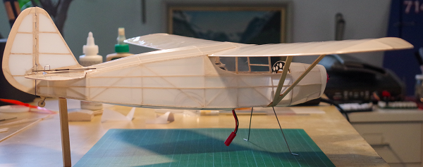

Quelques photos de ma construction en cours.
Un kit laser cut de guillow. J'ai été étonné de ne trouver sur ce forum qu'une seule occurrence pour ce fabricant.
Vu la taille du modèle, la quantité de poussière de balsa est restée raisonnable.

Entoilage à l'Oralight au lieu du papion japon.
Il me restait un fonds de rouleau que j'avais utilisé pour la Karei.

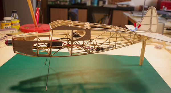

Poids des éléments RC :
servo 3,3g
hélice + moteur + contrôleur 26,5g
récepteur 4,3g
Re: Fairchild 24

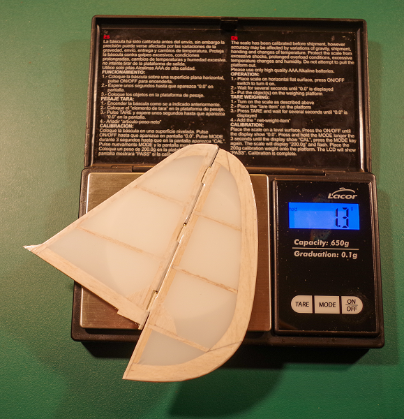

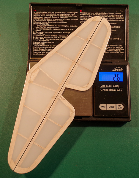

Belle construction. Je suis impressionné par le poids extrêmement faible du stab et de la dérive ( à peine plus que le poids des charnières :o )

Impressionnant, j'ai une boite de Piper Super Cub qui traine depuis je ne sais combien d'année sur une étagère :?. Tu utilises quoi comme servos? Des Spekrum linéaires?

Jeanmi a écrit : ↑28 févr. 2025, 18:07 Tu utilises quoi comme servos?

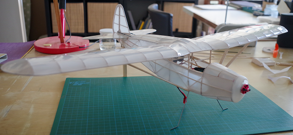

Entoilage terminé.
Poids actuel 74g.
A peu près, une roue suisse de Spitfire.

Tu as utilisé quoi comme colle, cyano ou colle blanche ?
Re: Fairchild 24
Publié : 06 mars 2025, 20:21
par manu
yoyo a écrit : ↑06 mars 2025, 06:44 Tu as utilisé quoi comme colle, cyano ou colle blanche ?
En premier Titebond, puis cyano fluide pour sécuriser.
