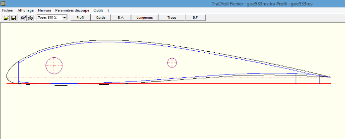

les talons servent principalement a garantir une linéarité du bord de fuite, ce qui est plus facile car si le profil est creux sur l’arrière cela va rester fragile lors de la construction :roll:
Jamais chronométré mais en 1/2h max c'est faisable avec trac foil
