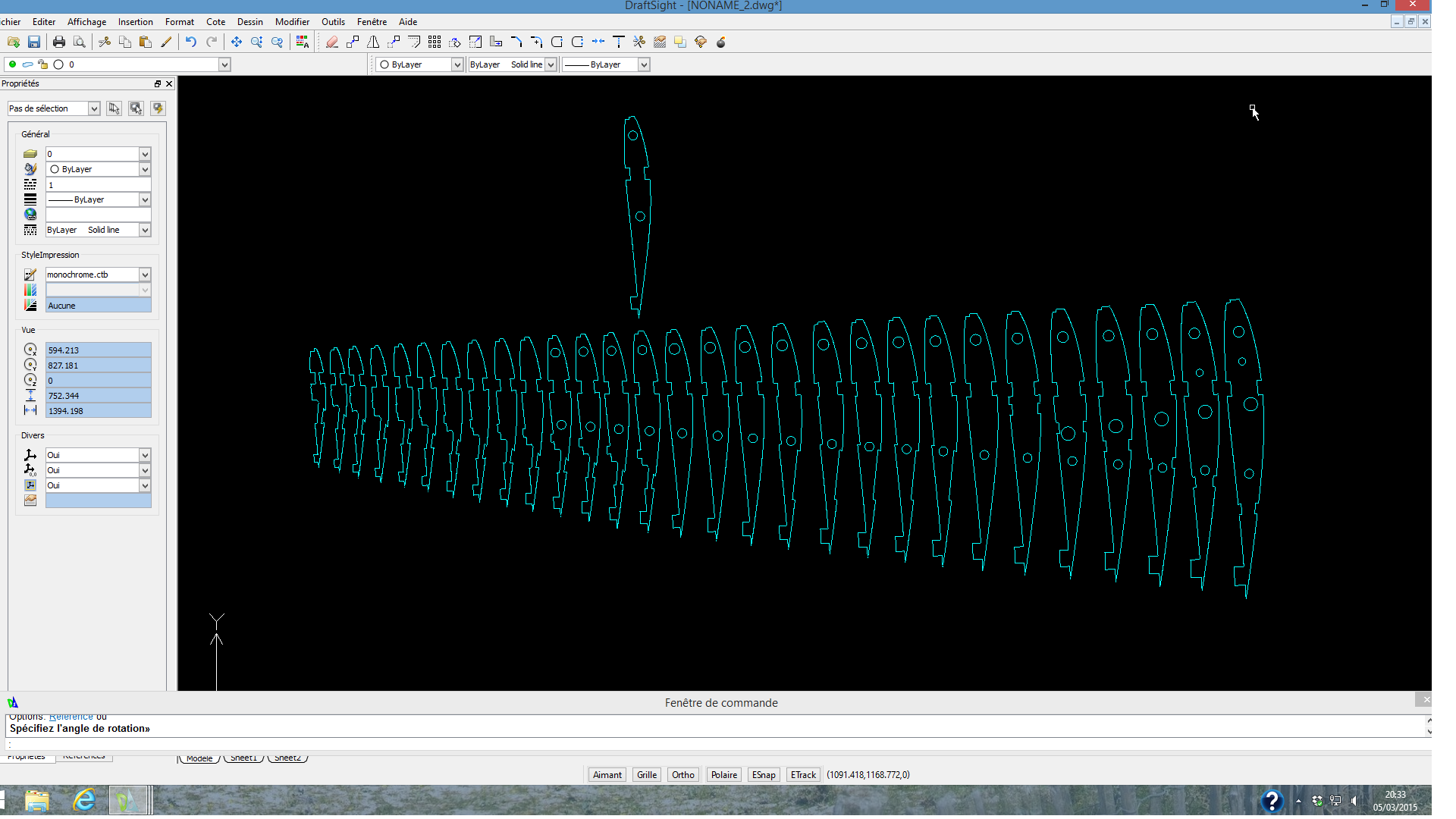

Voici ma façon de faire pour dessiner une aile et surtout les nervures pour les découper ensuite à la fraiseuse
tout d'abord je dessine l'aile avec Draftsight qui je le rappelle est gratuit
ça donne cela:

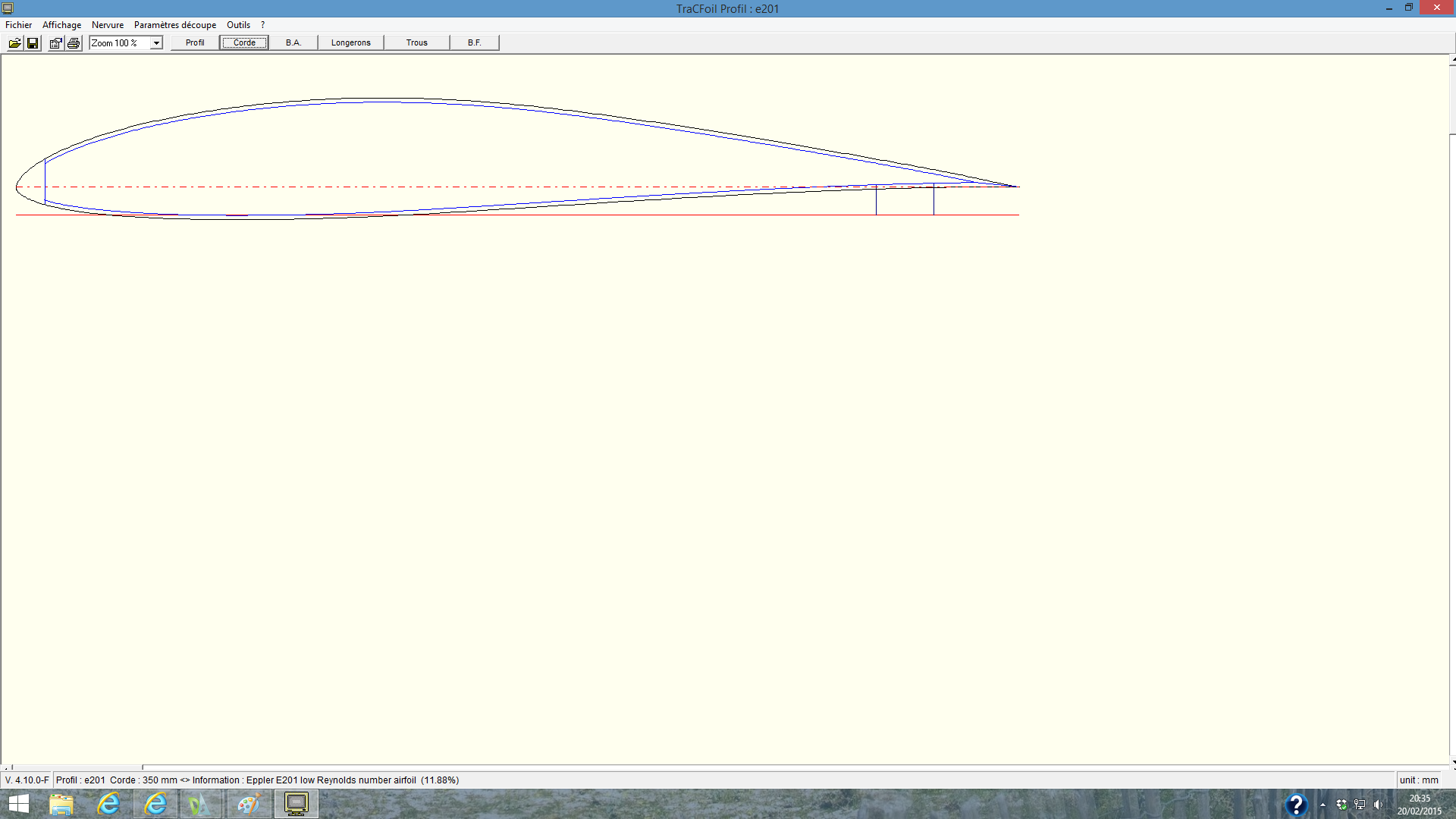

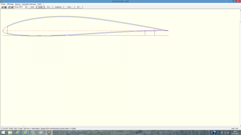

ensuite je dessine la nervure avec Tracfoil ( payant 10 euros)
cette nervure est exportée au format dxf
je la récupère dans mon fichier aile et je la met à l'échelle d'apres la longueur de chaque nervure
je fais comme cela car le longeron est dégraissif il démarre à 16mm de large pour finir à 12mm
ça donne cela:
la suite est de placer chaque nervure sur son emplacement et d'y intégrer la découpe des longerons, des trous ...

Comment fais tu le lien entre la nervure d emplanture et la 1ère nervure ( angle du dièdre, positionnement des clefs)? Reportes tu simplement les mesures ou peux tu faire le lien avec ton fuselage grâce au logiciel?

La découpe des clé d'aile et longerons je les intégrés dans tracfoil directement et j'y rajoute les talons de nervure pour le montage
Re: dessiner une aile et ses nervures
mig3 a écrit :La découpe des clé d'aile et longerons je les intégrés dans tracfoil directement et j'y rajoute les talons de nervure pour le montage
C'est fait pour le talon
par contre comme le longeron est degraissif cela ne valait pas le coup de les intégrer car il faut de toute façon les reprendre
et pour la clé c'est pareil chaque nervure est différente au niveau de la hauteur du perçage pour tenir compte du dièdre
Voila
danhz a écrit :Comment fais tu le lien entre la nervure d emplanture et la 1ère nervure ( angle du dièdre, positionnement des clefs)? Reportes tu simplement les mesures ou peux tu faire le lien avec ton fuselage grâce au logiciel?
Je respecte le plan ! il donne un gabarit pour l'angle de la première nervure

voila toutes les nervures sont dessinées
Dans ta méthode, si j ai bien suivi, tu donnes le diedre et l angle horizontale de l'aile a la première nervure, la suite est construite d équerre.
La question sur je me suis posée, concernait les talons. Quand, les talons, sont ils nécessaires? Uniquement s il y a un vrillage dans l aile? Si le profil des nervures change? ....?
Peux tu estimer le nombre d heures passées pour arriver au tracé des nervures?
