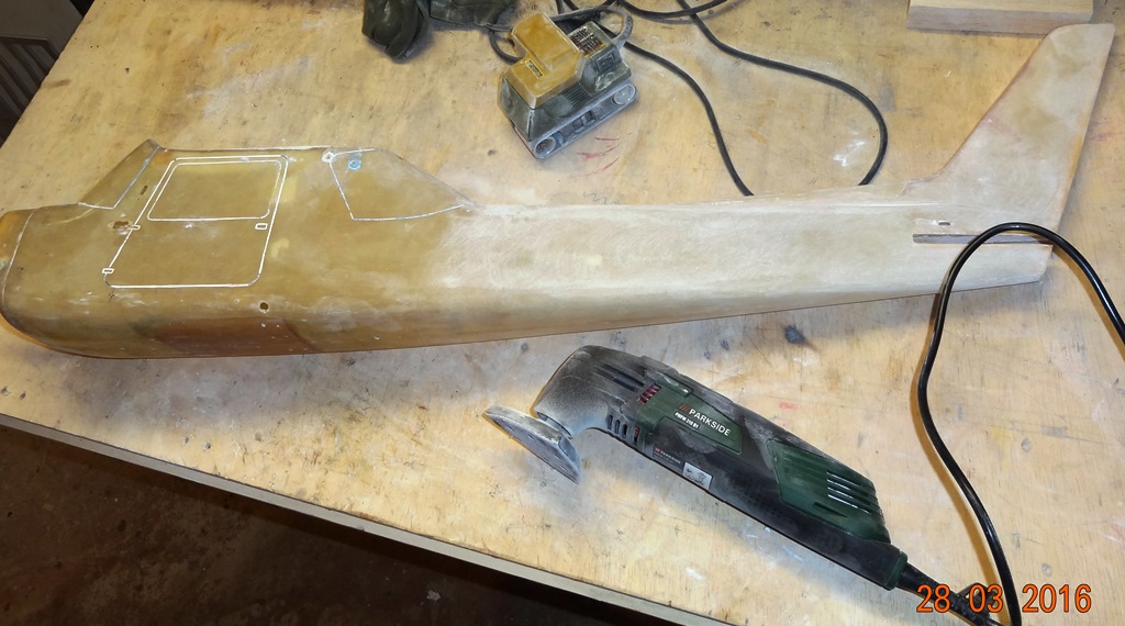

Tout d'abord j'essaye de gagner un peu de poids sur le fuselage.
J'ai donc commencé par poncer sérieusement la couche de résine relativement épaisse.
Comme mes atterrissages sont maintenant très soft :lol: je n'ai plus besoin d'une telle solidité.
Je n'en suis qu'au début, je viens de gagner 25 g uniquement sur la poutre arrière et la dérive, pas trop mal pour faciliter le centrage. Sur la partie avant je devrais en gagner encore un peu plus, mais j'ai avalé assez de poussière pour ce soir ...

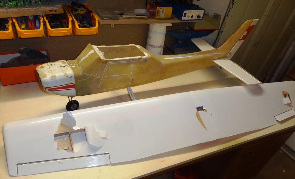

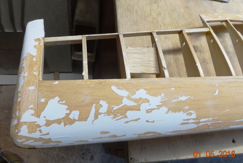

Une nouvelle étape aujourd'hui dans ce projet de rénovation, l'aile ...
Dans un article ancien j'ai relevé le poids de l'aile obtenue par le rédacteur : 320 g.
En pesant la mienne : 504 g :oops: Il y a comme qui dirait un problème ..........., certes la mienne a des ailerons, mais quand-même !!!
J'avais déjà pris les devants en achetant du Solar blanc, plus léger que l'Oracover, au cas où elle serait entoilée dans le matériau allemand.
J'ai donc désossé l'ensemble :
pesée à l'issue du désentoilage : - 60 g , soit le poids d'un m² d'Oracover. Je pense qu'il y a un peu moins d'un m² au total. Je devrais donc gagner un quinzaine de grammes avec le Solar ...

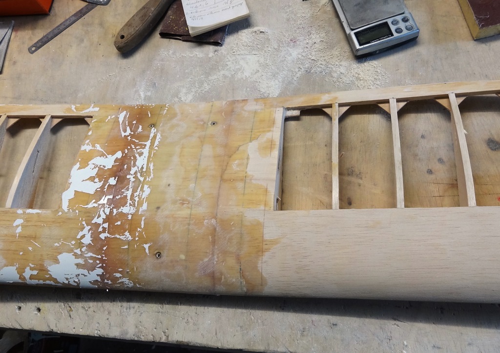

La découverte :
il est prévu d'après la notice de fibrer la partie centrale, juste aux deux jonctions des demi-ailes avec la partie centrale. Le précédent propriétaire a fait le choix de la solidité en fibrant très largement et en continuant avec la résine seule sur tout le coffrage !!!
Il ne me restait plus qu'à enlever tout cela. Heureusement une petite ponceuse vibrante avec tête triangulaire, complétée par un sérieux coup de cale à poncer classique pour égaliser sont venus au bout de tout cela.
Je n'ai fait que l'extrados pour l'instant et je viens de gagner 50 g. ça va donc faire 100 g pour l'ensemble, parfait. Avec un peu de gain sur l'entoilage je vais me rapprocher un peu plus du poids théorique.
J'ai même fait une découverte archéologique : cet oiseau avait déjà perdu une aile lors d'un combat dans les temps anciens :lol: . Le chirurgien lui avait remis tout ça en place ...

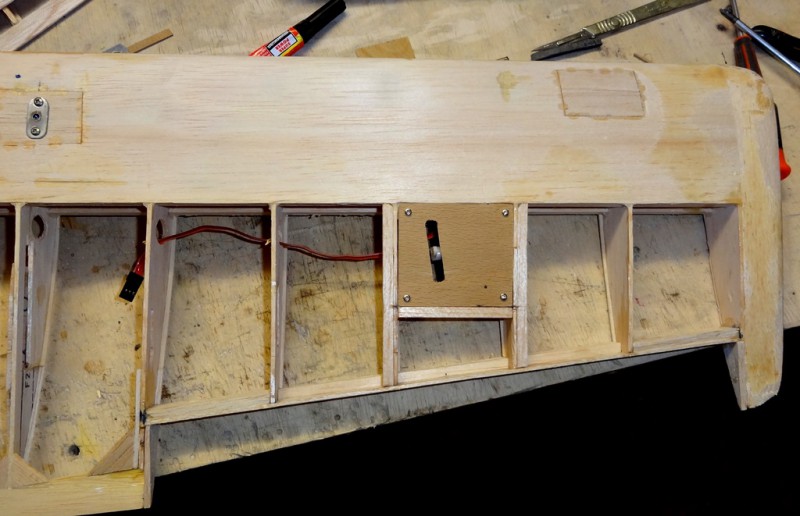

Le Baron étant terminé, je recommence à m'occuper du Cessna Robbe.
Tout d'abord quelques photos qui datent déjà un peu :

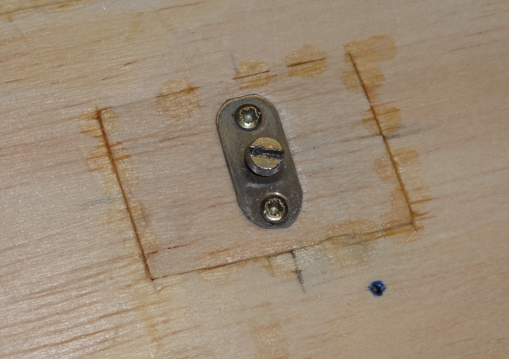

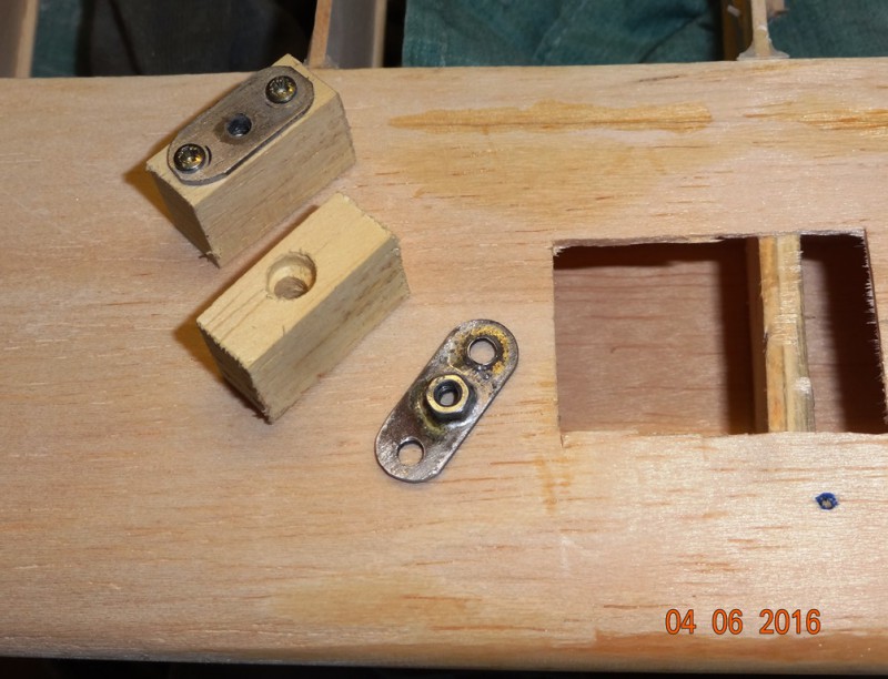

Après ponçage complet de l'aile, mise en place des fixations de haubans de fabrication maison (écrou soudé sur une plaque de métal)

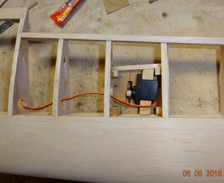

Remplacement des ailerons pleins (un peu émoussés aux angles) par des ailerons en structure
installation des servos d'ailerons
